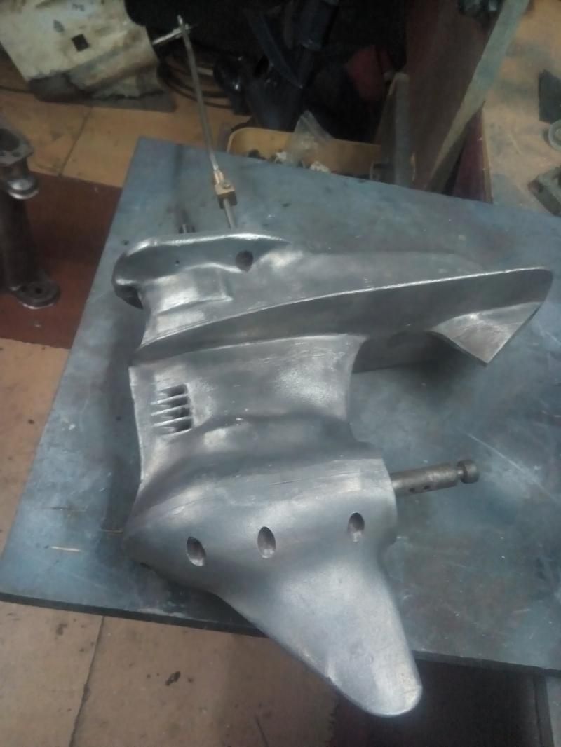

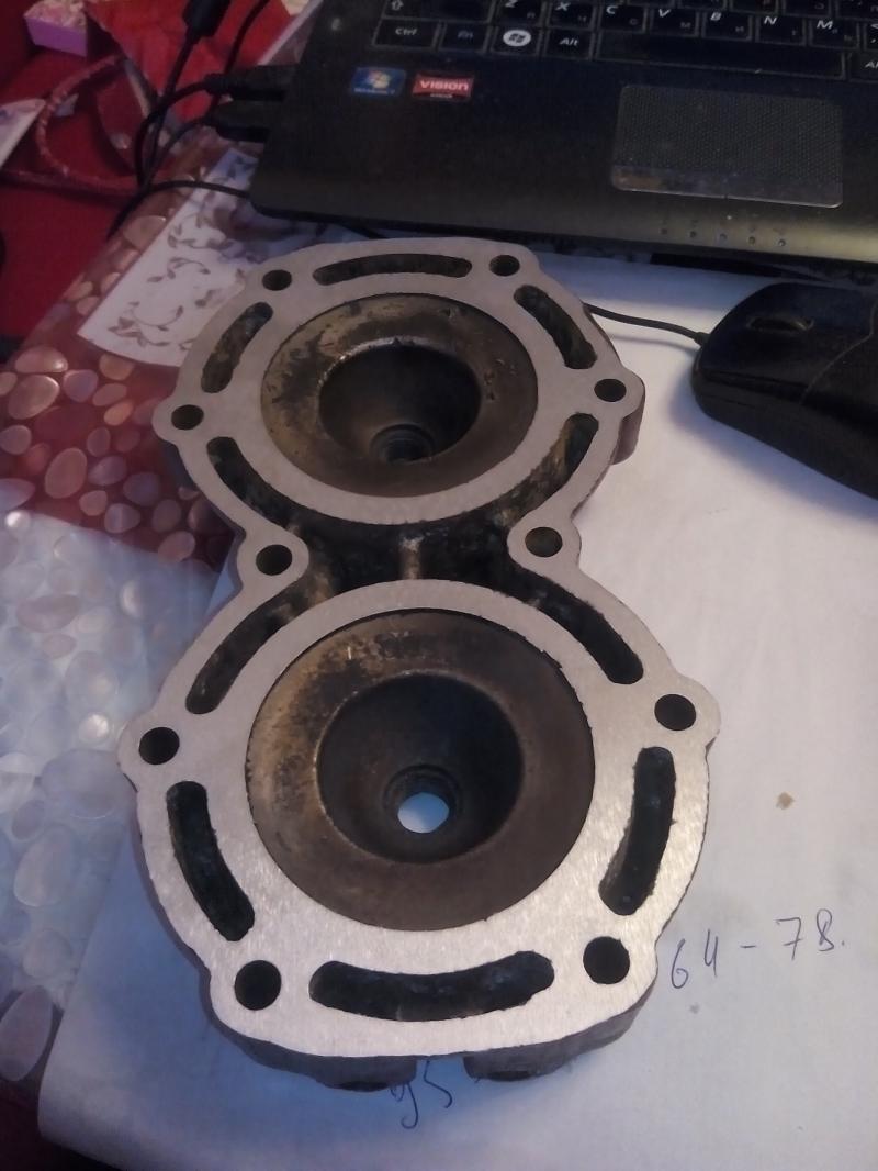

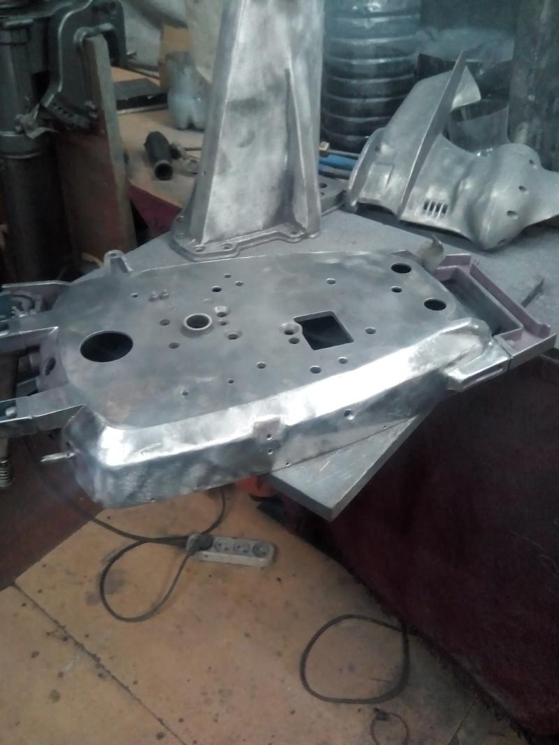

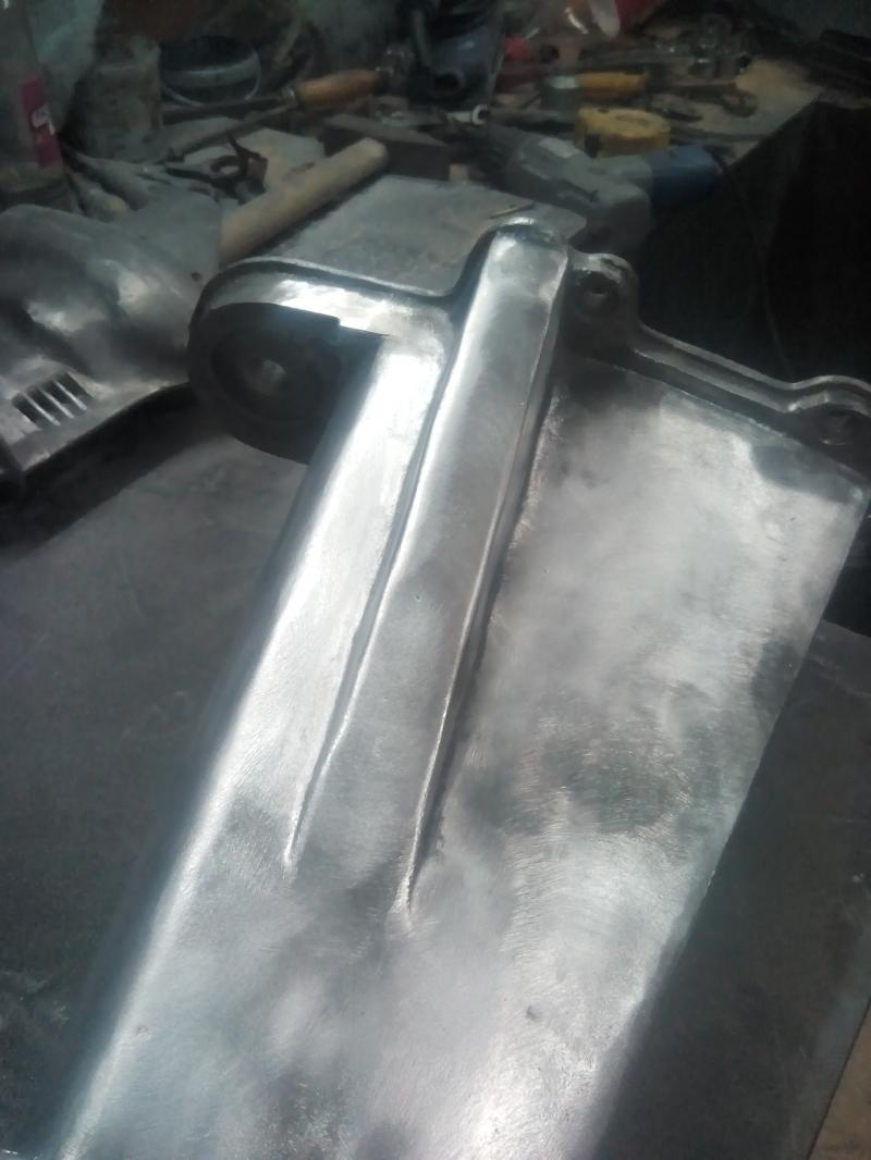

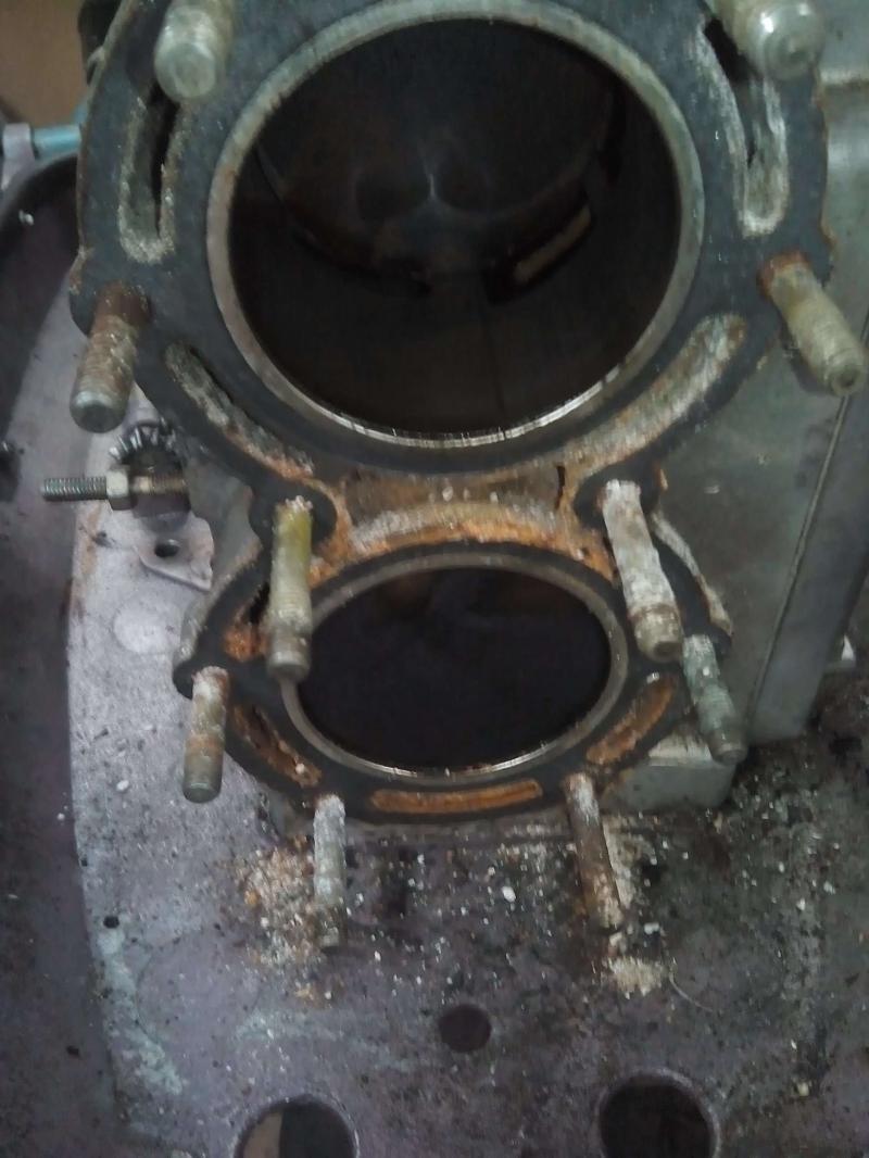

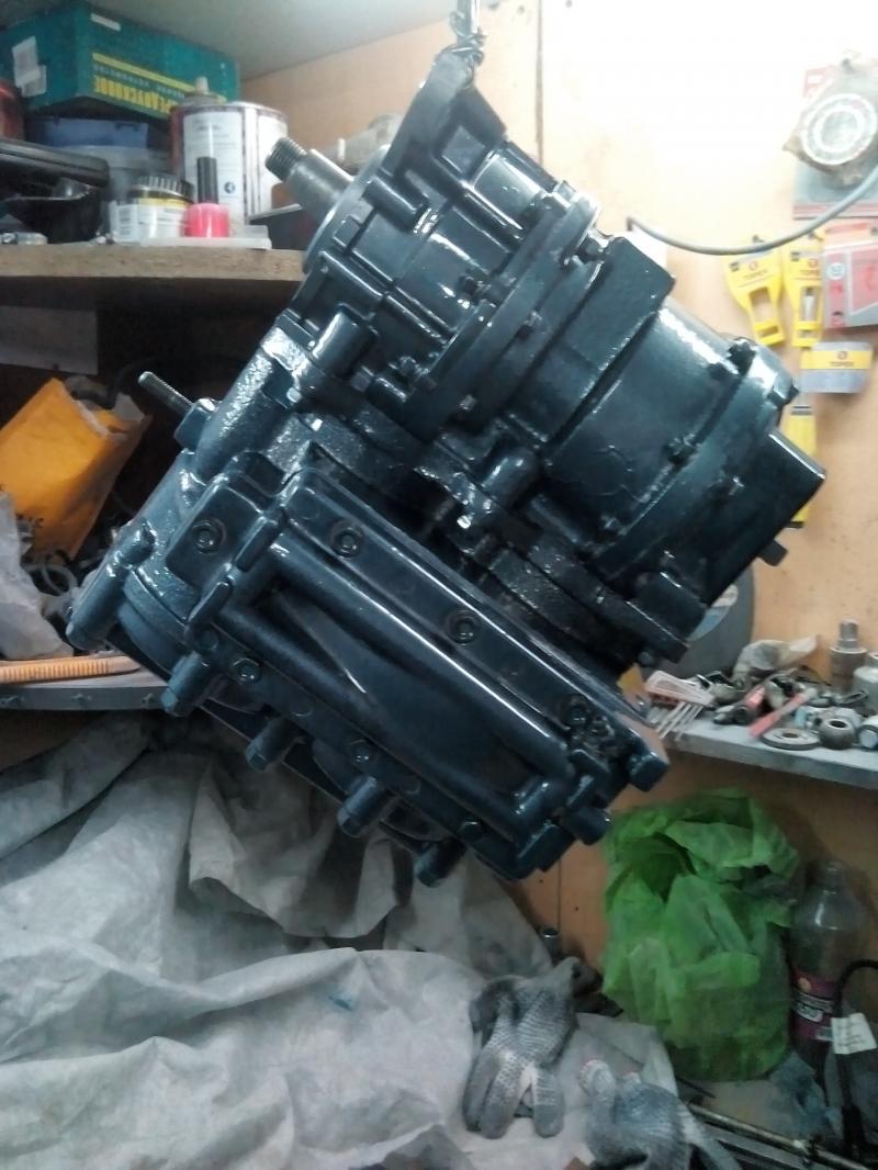

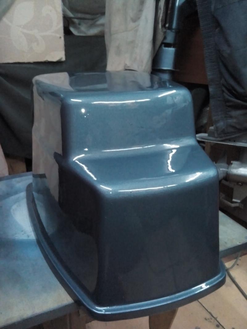

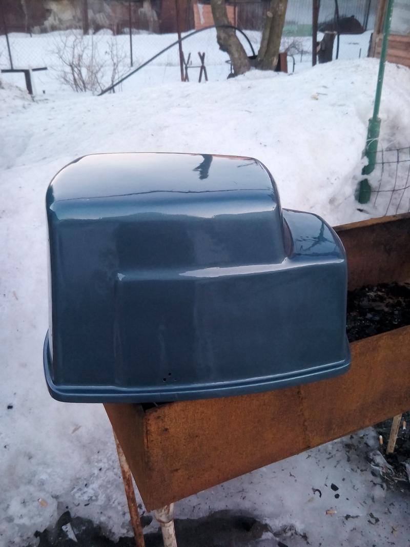

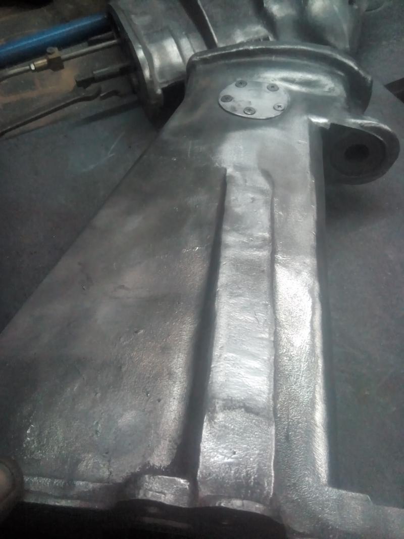

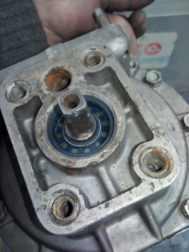

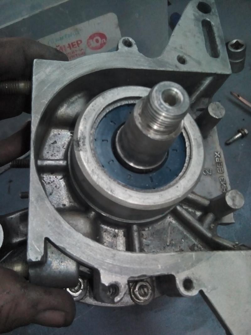

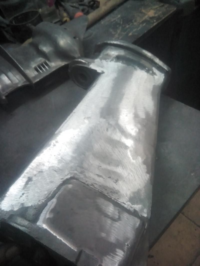

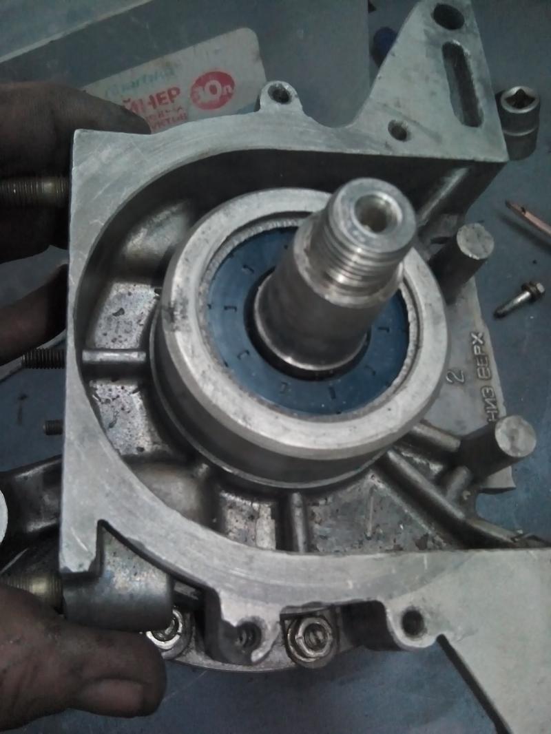

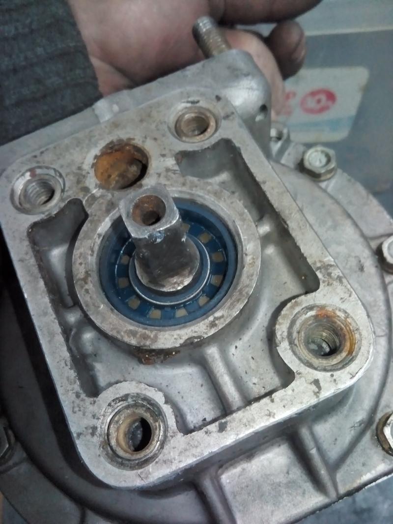

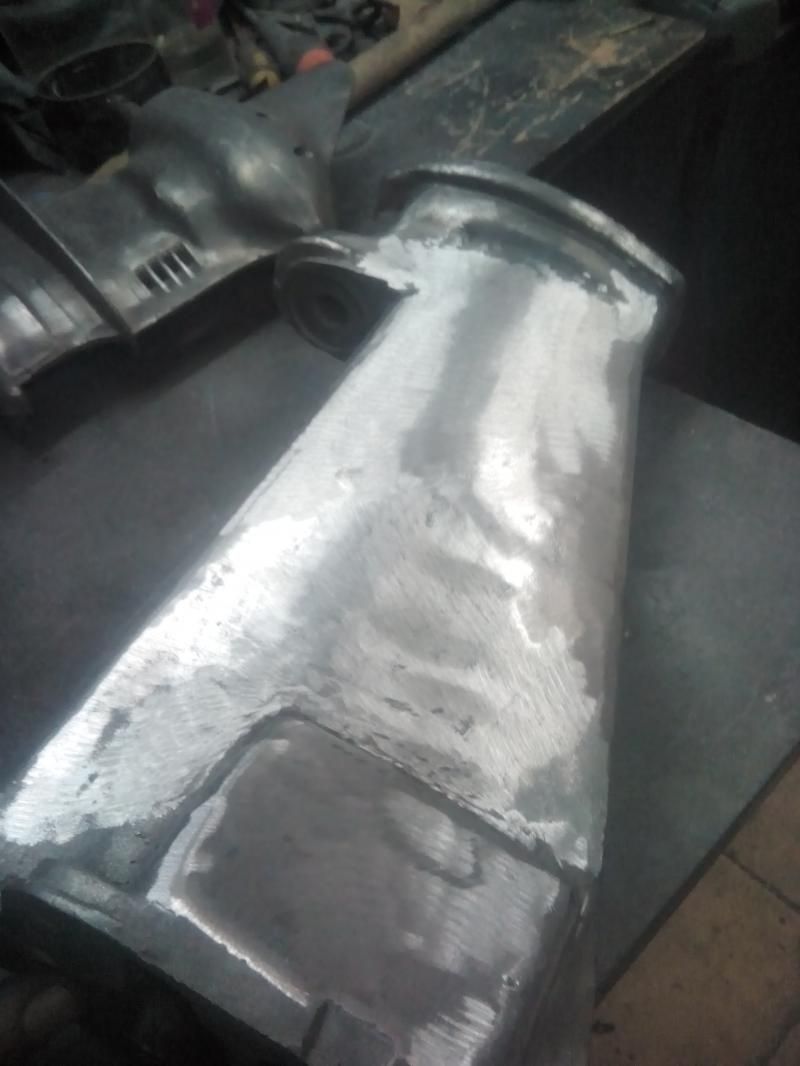

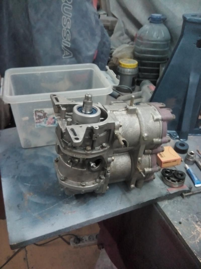

Ээээх! Возвращаюсь в свою же тему ;) Попросили отрезервировать моторчик и поставить необходимые плюшки для нормальной работы.Вот такой аппарат пришел ко мне,цвет гламурный-розовенький :jokingly: Начал его разбирать,снял зажигание,смотрю сальник стоит сверху,я еще про себя подумал*Молодец хозяин,проточил картер для замены подшипника и сальника без разбора*,однако глубоко ошибся-просто тупо срезали борты сальника воткнули в буртик толшщиной 2 мм :shock: Его даже подцеплять не надо было,он сам снялся.Больше ноу-хау не нашел но что убило,это отвратительная отливка деталей,такое ощущение что спьяну то доливали то то отливали металл из формы,поры,наплывы и прочие неприятности,два дня только тер,тер,тер и то не до конца но более менее в приличный вид привел.На коленвал установлены глухие золотники(куплены тут на форуме)импортные сальники,верхние сальники,их встало 2,поставил без обоймы под сальники,сальники увеличенные- по диаметру подшипника,нижние так же импортные,на фото все есть.Кстати верхний подшипник ставился на мотоцикл Ява.Нижний то же на фото.Моторчик покрашен по типу *аля Ямаха* но лучше цвет :roll: Мне очень понравился,не знаю как хозяину :pardon: Короче дальше фото.

Ну и еще фото

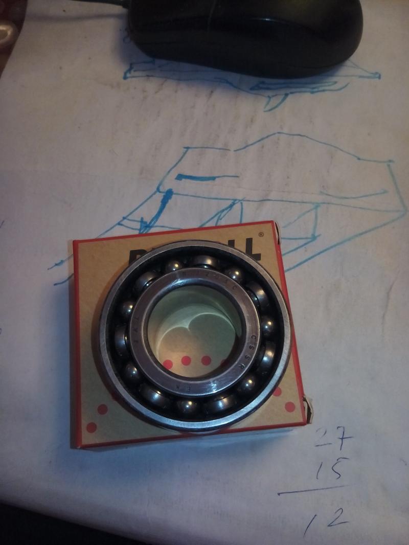

Все брал в подшипник ру. ценник не скажу что гуманный но и не особо дорого,самый дорогой это верхний подшипник,с моей скидкой он вышел что то около 1300,нижний подшипник сначала предложили скф но потом по качеству почти такой же вот этой фирмы что на фото,400 руб,реально приятно крутится,не сравнить с другими и особенно с нашими))))сальники по 280 рублей в круг,верх низ по цене отличаются это среднее я посчитал.Сальники то же даже на вид приятно выглядят ,по тактильным ощущениям так же,размер то что нужен,если родные сальники нижние,даже новые очень легко входят,то эти запрессовывал,вошли с натягом но без повреждений,короче очень понравились,хотя я не первый раз их ставлю но больше как то Кортеко покупал а в связи с курсом ,ценник на кортеко стал то же не отличаться гуманностью.Вот еще 2 фоточки не докинул :roll:

Андрей, если не секрет. Как устанвливался верхний подшипник относительно КВ? Подшипник (3205, насколько я понял (25*52*20)) не стандартный, дистанционной втулки (в которую сальник устанавливается) нет. Как удалось выставить люфт КВ (0,02-0,3) ? Какой использовали подшипник (открытый- закрытый)?
На фото, где снят конус КВ, верхний сальник (вид с верху), такое впечатление что видно дистанционную втулку м/у сальником и картером. Возможно это проточка верхней части картера при удалении упорного буртика. Если не сложно опишите этот момент. Может это кольцо стопорное? не видно.
volchara28
23.05.2013
1 670
258
Рязань
Нет,это не кольцо,это заводской буртик но его *грызли* умельцы,когда колхозили сальник-стояло 3 подшипника закрытых,один от чего я так и не понял,по ходу тупо обрезали на станке по сепаратору,удивляюсь как один не заклинил,на верхнем закрытая сепарация посинела уже,спасло от клина то что сальника как такового не было и то что было выполняло роль пыльника скорее.Какой люфт вы имеете ввиду-горизонтальный или вертикальный?Если есть горизонтальный то это уже коленвал такой,либо подшипники требуют замены,вертикальный *дедовским* методом-пластилином))))Думаю что добиться минимальных биений и люфтов все равно не удастся ,все имеет свой ресурс и не известно как эксплуатировалось,думаю глупо ждать от Вихря работы иномарки и загоняться с допусками, все равно в условиях гаража мы ничего не сделаем,можем полагаться только на качество запчастей.Если понимать при эксплуатации что это не иномарка то он будет бегать,если гонять в хвост и в гриву то и срок жизни будет соответствующий
