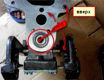

ВИХРЕВОДЫ,подскажите пожалуйста как разобрать ось дейвуда с амортизаторами,хочу защёлку поменять,а то не работает,ума не приложу как её выковыривать,даже зацепица не за что и ударить не куда!

В оси есть или резьба, или проточка, или отверстие в боковой стенке. Если резьба, то туда вроде свечу можно вкрутить и вытащить ось. Если конечно ось не была когда-то перевёрнута другой стороной.

Да по памяти нет там резьбы по моему, а мож не внимательно смотрел. Я вынимал трубку, вставляя отвёртку в трубку под наклоном ,прокручивая с вектором в сторону вынимания. С обоих струбцин трубки вылазили без особых усилий.
1 354
Возьми обратные плоскогубцы для снятия стопорных колец.

У моих двух Вихрей эта ось вытаскивалась без проблем. На одной точно после снятия заметил отверстие сбоку. Про резьбу даже не знал.

Защёлка скользит по трубе.
Труба изнутри со стороны струбцин- вот она, хватай и толкай плоскогубцами её вверх.
И вообще, зачем трубу доставать вверх, когда если это всё перевернуть, то она сама выскочит.
А можно и резинку выковырить.
Собирать будешь- устрани вертикальный люфт, ну чтоб не болтался дейдвуд относительно струбцин, я новые шайбы выпиливал круглым напильником - сверла по диаметру трубы не было. И, если его (люфта) не будет, то впоследствии придавятся поддоном и резинки - мотор будет плотно поворачиваться.
Сделай, раз уж полез :good: .

Я люфт устранял подкладкой вниз шайбы из фторопласта, выточенной по размеру, естественно. Сверху как родная из нержавейки. Поворачивается теперь от взгляда и люфтов нет.
1 354
От взгляда это плохо, надо чтоб поворачивалось рукой. делал че то типа демфера из отбойника стойки, ставил с верху и с низу. стоит шалохнится пока сам не повернешь, правда сейчас слабовато стало, надо ставить новую резинку. Плюсом движек меньше дребезжит.

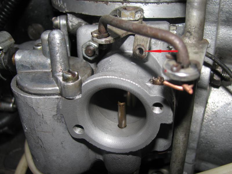

ВИХРЕВОДЫ,подскажите пожалуйста, чем можно заменить отсутствующую деталь карбюратора.
Я тоже так пробывал, но вынуть не получается, даже не двигается.
Нет предела лени человеческой!
Раз форум умрешь читать,прочти и книгу по вихрю,многие вопросы отпадут сами собой....
http://motorka.org/motory/podvesnie_lod ... chnik.html
Кстати, матерьялы с нашего сайта,а вторая тема так и называется topic30.html ...

Видел все варианты этих труб,Обычно сайленблоки разбиты, надо тоже внимательно осмотреть_он выподает из дейдвуда.Можно запресовать подложив тонкую жесть или пластик по диаметру.
Со снятием трубы никогда проблемм не возникало,с494 Юрий тебе написал как ещё можно...

После многолетней эксплуатации в морской воде труба в нижней части к алюминию поворотного кронштейна прикипает намертво. И выбить её - очень не просто. Если прикипела - заливал ВДшкой, а потом хорошим зубилом прямо в трубе делал зарубку, и уже тупым зубилом с максимально возможным наклоном бил, пока труба не страгивалась и не выходила. Потом маленькой болгаркой зарубку удалял, и вытаскивал трубу полностью.
При долгой эксплуатации в морской воде эта проблема есть, и она - вовсе не редкость.
Аналогично почти выколачивал трубку, единственное что пришлось просверлить её что бы был хороший зацеп для тупого зубила. Трубка прикипела очень сильно в нижней втулке, выколотил с трудом и большим усилием, разумеется замятая трубка уже восстановлению не подлежит и отправляется на работу к мощному инструменту, в качестве удлинителя рычага при откручивании сильно затянутых гаек. :hahaha:

Я спрашивал чем можно заменить данную деталь, у меня на карбюраторе ее нет. А принцеп работы и название деталея я изучил.
6 465
788
Эта деталь незаменима. Только такой же.

Эта трубка-ось вынимается съёмником: в верхней части в отверстии трубки нарезается резьба метчиком М16 (уточни) длиной 20мм, вкручивается длинная шпилька (примерно 120мм). На шпильку одеваются шайбы-втулки (с упором в дейдвуд), сверху гайка М16. И как винтовым съемником вытягивается труба. Бывает так туго, что аж с треском. Нижнюю часть трубки зашлифовать, смазать и поставить на место. Она будет служить вечно, так как изнашивается толька бронза в резине. А чтобы больше никогда не закисала, то нужно всегда делать так, чтобы внизу трубы был не белый порошок от окиси алюминия. а обильная густая жировая смазка. Удачи.

Заменил. Взял с карбюратора мотоблока
:good:
Ну вот, и молодец!
Кстати а там,на мотоблоке,этот болтик был с пружинкой?
Да
Нарезал резьбу, вкрутил шпильку, как советовал реф. Вытащил ось легко без скрипа и проблем. Спасибо Михаил.
