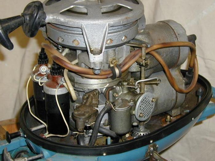

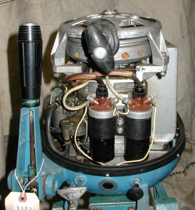

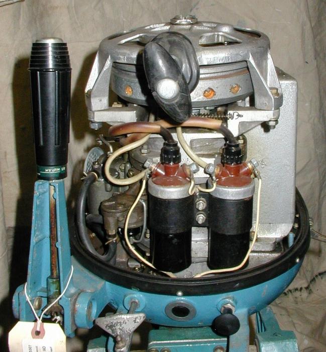

мужики кто-то видел такого вихря?))

Обыкновенное компьютерное отражение в редактировании фото....

Я55 ветерок 8 вихрь 30
Невидаль.Не только видел но и пользовал.Потом сделал из него 3х цил.А что диковинного обычная 20 ка хорошо сохранившаяся внешне.
это вихрь в зеркало смотрится - до чего же я хорош :roll:

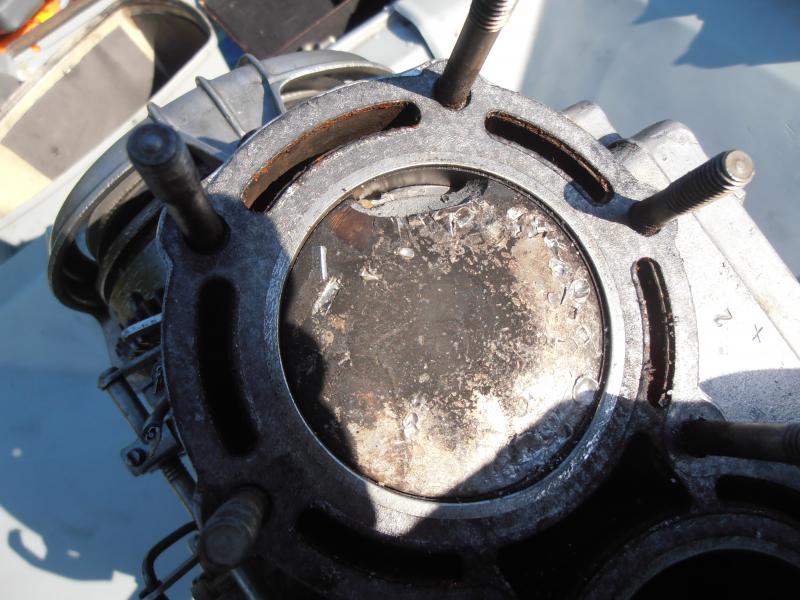

Сегодня проводил полный анализ мотора на котором развалился поршень.Просто отвалился кусок размером 1см на 2см.сэкономил мать его.Один поршень новый после расточки другой почти новый но с перегретого мотора.Вот он ссука и подь....нул.Ничего ничто не предвещало.Абсолютно ровная работа.Скорость порядка 40 км обороты около4500.Сначала несколько секунд треск и хлоп резкий клин.Итого.Поршень палец.Оторванные верхние уши блока.Лопнутая верхняя крышка картера.Но плюс как выяснилось.На идеальном КВ шатун стал люфтить.Короче мотор нах в металл.Бля обидно до соплей.Да и еще момент.Маховик стал влегкую восьмеркой.Может конечно и глюк но ставить его стремно уже.Вот так я зажабил 600 рублей.

Забыл.Головка и свеча.Итого по ценам магаза прибл 30 руб.
Наверно все таки это я мудак а не поршень.После расточки забыл убрать кромки острые на окнах гильз.Торопился...

Томск (Северск)
Из-за острых кромок окон могло бы пострадать только кольцо, и то вероятность мала. Днищем поршня "удариться" об окно вообще не реально, оно по диаметру меньше юбки, даже если двигатель перегреть, поршень начинает подклинивать ни как не днищем.

kav75 сказал(а):
Обычно расширение больше там где больше металла.а это как раз днище.ещё в журн КиЯ были данные изменения геометрии блоков цилиндров Вихирей 26 и 30 при нагреве.как раз обсуждалась возможность установки термостатов.пришли к выводу что повышениеохл жид до 87гр приведёт к перегреву металла гильзы и её послед изм геометрии,так как гильза тонкая в ал кожухе,который так же имеет большие коофиц расширения.по этой прост причине В-20 с его толст гильзами оч хорош вариант,так же ка и в своё время были мото Ява с чугунными гильзами,которые никогда невозможно было перегреть,и соответств небыло прихвата поршней.Но потом появилось советское продолжение Явы с гильзованными в алюм рубахи блоками,и пошли отрывы и клины поршней.
А подклиниванию поршня "сегодня"очень способствует современное масло которое находится в катастрофическо-малом объёме для Вихиря.В те времена когда про такую юнйух как 1:50 и слыхом не слышали,а лили дизмасло самое малое 800гр бутылку на канистру проблем с задирами просто небыло,конечно не считая всосанного песка с береговой косы!Ну это сразу видно. Тоже относится и к приклиниванию золотн шайб.
