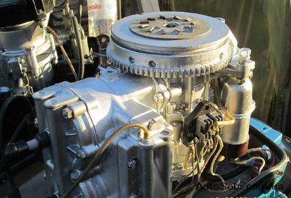

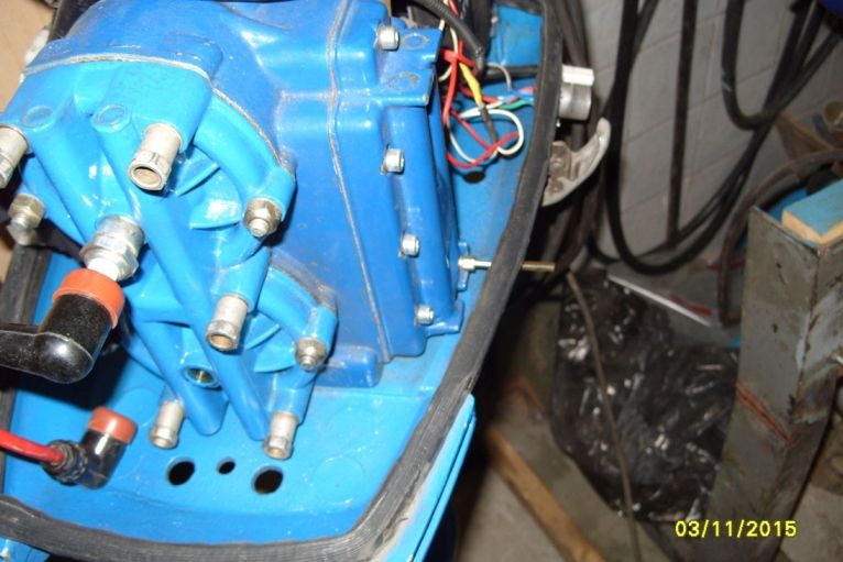

kav75
16.01.2010
2 791
1 371
Томск (Северск)
Как обещал. Контролька сечением 3 мм.
Такая же и у меня на всех вихрях.Может быть и неправильно но косяков вроде из за этого не было.Вообще то конечно хотелось бы узнать где её самое правильное место а вывести трубочку с писюлькой можно куда угодно.

kav75
16.01.2010
2 791
1 371
Томск (Северск)
Ввинчивал штуцер от восьмёрочного карбюратора. На него одевается трубочка типа "капельница", изогнутая над зажигалкой или свечкой в любом направлении. На фото прямая.
