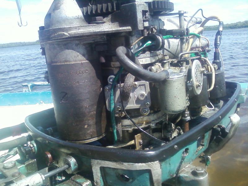

kav75 сказал(а):

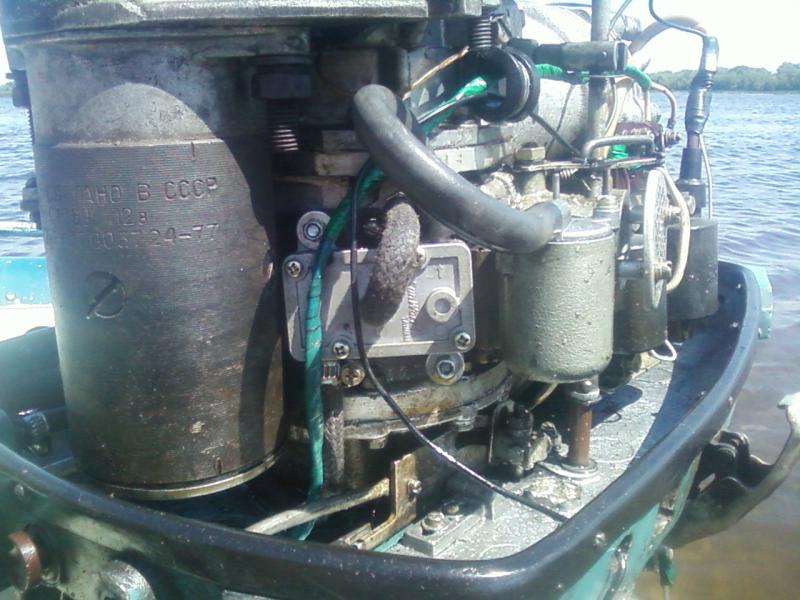

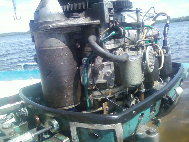

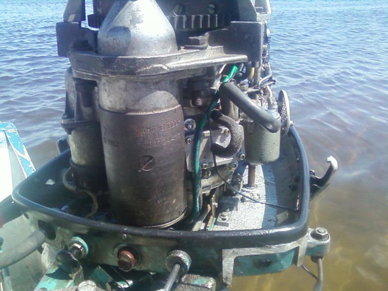

Раньше где-то писал про такую проблему. Подкачка груши пассажиром оживляет мотор. Что только не делал, притирал плоскости, менял насосы, плюнул, поставил от снегохода, забыл про проблему на всегда. Собираю второй мотор, почти собрал, буду ставить сразу снегоходный насос.
На фото видно. Шланг от картера максимально короткий.
Только нужен такой штуцер.
Я тоже перешёл на б\н от Рыси.
Вместо изготовления самодельного штуцера нарезал резьбу под штуцер от родного б\н.
И две планочки на штатные крепления, чтоб б\н не болтался.

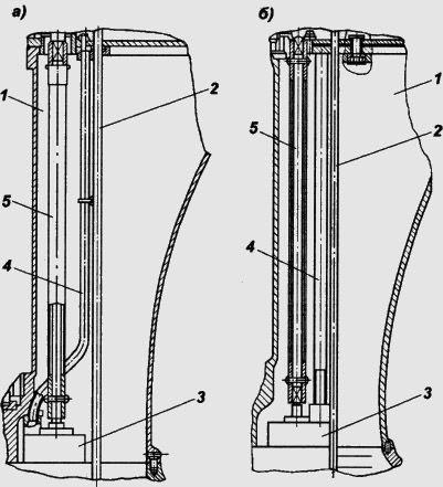

Всем привет. Господа специалисты подскажите пожалуйста не качает помпа. Сальники и подшипники заменены зеркало в нормальном состоянии крыльчатку заменил не подает ни каких признаков. Дело в том что я не знаю как до меня качал или нет.

Зеркало правильно стоит? Как я понял мотор ты еще не знаешь, может старый хозяин редуктор переделывал.

а как оно должно стоять правильно там ведь отверстие что б зеркало не крутилось

корпус помпы не разворачивали на 180 град? Если корпус редуктора меняли например с забором воды спереди а сапог от редуктора с задним забором то корпус надо переворачивать на 180 гр. зеркало также надо поворачивать на 180 гр.

Я так понимаю надо попробовать развернуть зеркало.

У тебя забор воды на редукторе откуда (спереди или позади винта)? и какая трубка в сапоге стоит для подачи воды (прямая съемная или изогнутая не съемная):? Лучше сделай фото всех своих железок и выложи так тебе быстрей смогут подсказать. или поройся тут в других темах все это уже описывали и не раз.
Вход воды в помпу и выход из нее строго в диаметрально противоположных сторонах. Если неправильно стоит зеркало нужно не только развернуть его, но и зафиксировать в корпусе редуктора.

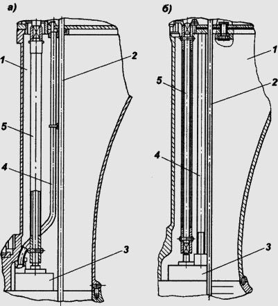

Забор воды сзади трубка не съемная изогнутая рядом с выхлопам :?
shalagin
05.08.2012
1 806
258
г.Сыктывкар
Ветерок-8м
Не имеет значения какой у вас редуктор, Пермский, с изогнутой водяной трубкой (а.), или Самарский, с прямой трубкой (б.). Зеркало на обоих типах редукторов должно стоять как сказал Реф-мех, см. рисунок.
Вечером поеду гляну как у меня стоит всем спасибо
