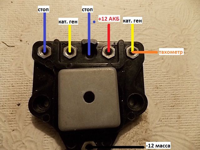

Всем привет !!! подскажите с магнето два провода освещения их можно на аккумулятор кидать
12 410
3 899
Без выпрямителя нет.

А какой выпрямитель поставить и с чего
Так вот на фото что я дал стандартный блок и есть выпрямитель, если такого нет то можно проще сделать вот тут читай и смотри

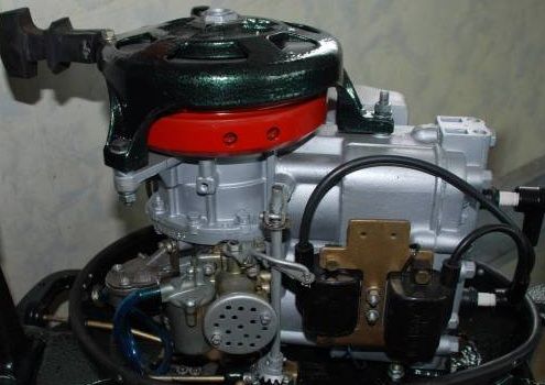

Всем дброго времени хочу поблагодарить за советы. С бензонасосом разобрался заменил мембрану и все заработало как не газуй все в норме,но все же хочу заменить на б/н такого плана на моторынке взял 300 р говорят от какой то хонды. и еще такой вопросик может двигатель не докручивать если голова не подрезана а использую 92-й бенз. на 4500 об выходит легко и все дальше не в какую!??? :?
реф-мех
16.01.2012
4 462
183
83
Мариуполь
Вихрь-30, Вихрь-45
Скорее всего у тебя стоит гребной винт с большим шагом. Поставь с меньшим и катайся на здоровье. При условии, что мотор в надлежащем состоянии. Вообще тема о Вихре, а на фото явно не Вихрь. :)

Я на фото отобразил какой бензонасос,с вихрем фото просто не нашел, а это наш Ростовский мастер на продажу нептуны делает вот и спер фото . Буду искать другой винт у меня еще какой то черный винт лежит но бумаю что это явно не то что мне надо. Вот прокатался два сезона без тахометра и не было проблемы ,а теперь новая "засада"найти винт! :)

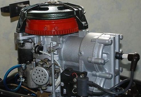

Всем привет! Поставил себе на Вихрь-25 эл.стартер и вот теперь заводная ручка немного выше отверстия в колпаке. Отличается ли ручной стартер Вихря-25 от Вихря-30 с электро запуском???
Может у этих ручных стартеров задние 2 ноги короче?
отличается. короче.
vovan944
16.05.2013
1 753
71
Астраханская обл. Астрахань
Казанка-М, Казанка-5
Re:
Pilot-by сказал(а):
отличается. короче.
в общем теперь чтобы всё встало на свои места надо корпус стартера от 30ки?
да как то так.

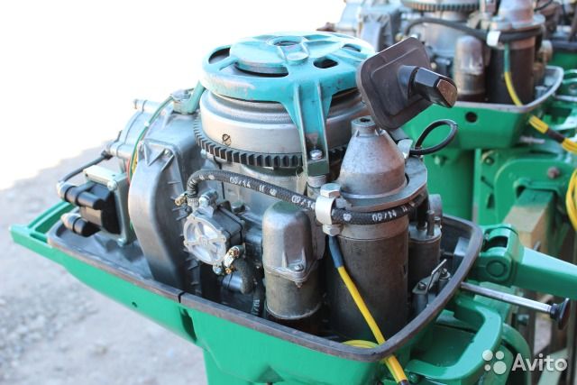

У корпусов ручных стартёров В-25 и В-30 разные каталожные номера (см. книгу Страшкевича на стр. 283). Они различаются длиной задней "лапы" из-за разного расстояния расположения шпильки крепления на БЦ. Корпус стартёра В-25 подойдёт на мотор В-30 если просверлить дополнительное отверстие в "лапе". А вот корпус стартёра В-30 поставить на мотор В-25 можно только увеличив размер "лапы" в длину.... А р/стартера В-30, которые ставились на заводе на моторы с эл. запуском (нижнее фото) имели меньшую высоту "лап" и свой каталожный номер.
