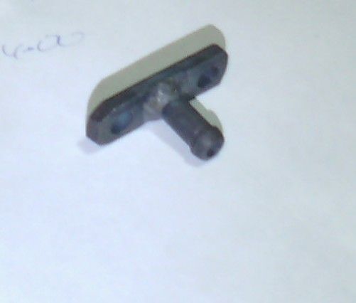

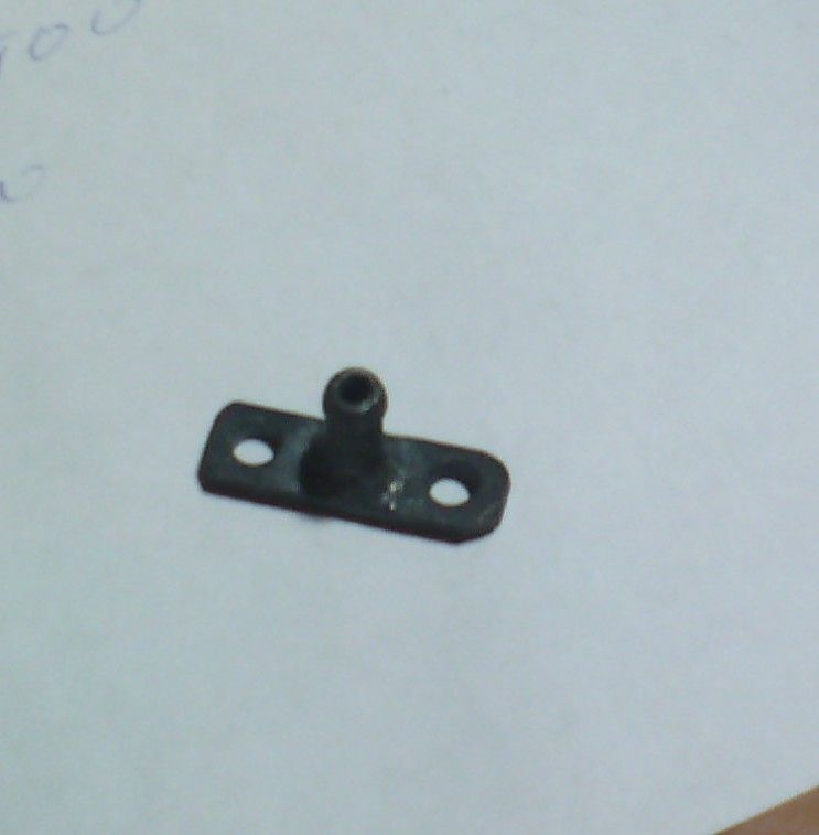

Походу стопор делается "по месту", в смысле под конкретный редуктор :yes:

меня смущает отсутствие стопорка.
А на другой стороне стопорка нет?
Видел такие, зеркало фиксировалось относительно корпуса помпы.
Что правильнее, по сути.
НО!
При установке проверь, будет ли вода от выведенной трубки проходить в овальное отверстие толстого зеркала, оно -зеркало- "проваливается" в низ и может перекрыть отверстие трубки в корпусе редуктора.
TayPan
22.03.2015
14
Запорожье
Прогресс 2м
Вихрь 30
С другой стороны его тоже нет. Есть ели видная насечка там где он должен быть. На счет будет перекрывать или нет проверю, но скорее всего поставлю обычное, стандартное зеркало) просто интересно откуда оно такое.
бекас
23.06.2011
Вполне возможно это неплохая самоделка неизвестного кулибина. В вихревой помпе корпус сделан по такомуже принципу, я имею ввиду дно.

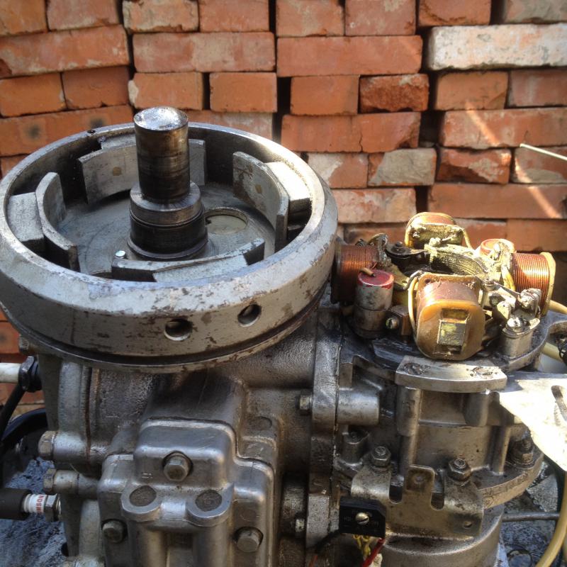

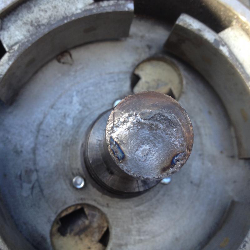

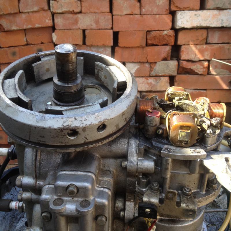

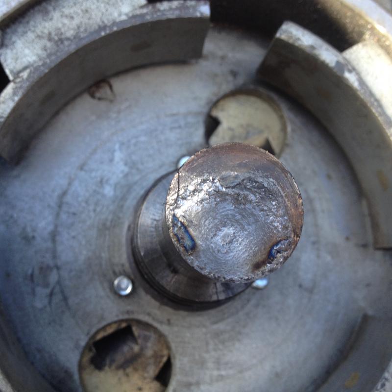

всем привет воду нашел (люфт подшипника вала привода редуктора на малых есть на высоких хрен) но радость была скоротечной глушу мотор и вот

Сразу вопрос в связи с поломкой колена. Как стоят подшипники верхней крышки картера, по инструкции или два подшипника внизу, а сальник сверху (для быстрой замены)? Состояние подшипников (люфты).
yked
31.10.2012
93
Ульяновск
Эдуард
Казанка5м3
Моськи, Вихри-25, 30, Москва большая в разборе
Почему ломается колен. вал? Усталость металла?
И усталость,плохая балансировка маховика,резкий "газ",неправильная установка верхних подшипников КВ и т.д. ИМХО
vasvas59
20.03.2014
84
. ПЕРМЬ,г.Добрянка.
Василий
прогресс-4, обь-М.,ЯМАРАН-360.
ВЕТЕРОК-8,12,НЕПТУН-23,ВИХРЬ-20-25-30л.с.,ТОХАЦУ-18.
У меня на 30ке сломало так же при заводке на среднем газу,а так на полном ходил лет 6 и норма ,поставил к-вал с в20,сейчас завожу газ чуть больще малого.

Так как "облом" произошёл ниже подшипников (в месте соединения вала с "щекой"), то виноваты скорее всего большие люфты обеих подшипников или заклинивание под-ка 60205 из-за отсутствия смазки.

А что там за синие пятна как от сварки?
И дисбаланс маховика. :)

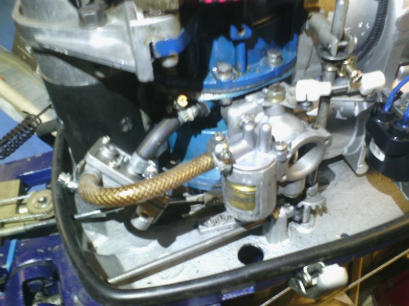

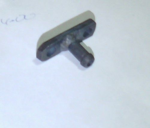

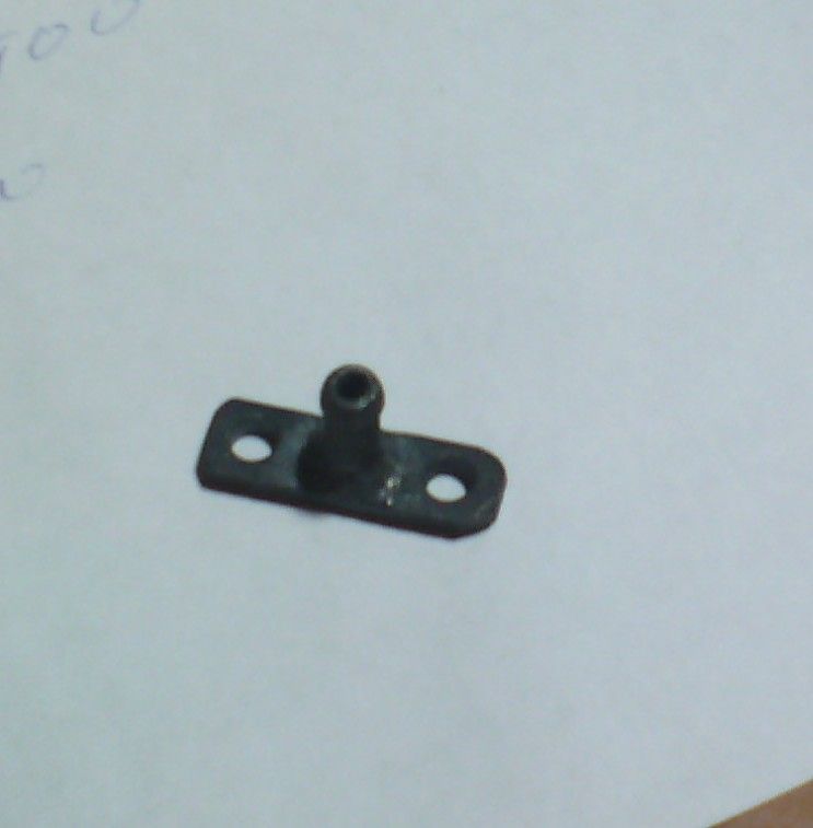

Раньше где-то писал про такую проблему. Подкачка груши пассажиром оживляет мотор. Что только не делал, притирал плоскости, менял насосы, плюнул, поставил от снегохода, забыл про проблему на всегда. Собираю второй мотор, почти собрал, буду ставить сразу снегоходный насос.
На фото видно. Шланг от картера максимально короткий.
Только нужен такой штуцер.
