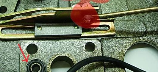

Вопрос к знатокам в-30 башка 30 поддон 30 дейдвуд 25 помпа новая крутил в бочке рукой ( без башки) вода по дейвуду поднялась спокойно поставил голову завел из контрольки воды нет контролька а самом низу около выхода в ногу прокладка и резинка в ноге живые что это может быть
Что-то перекрыло выход воды. Ищи.

Перед установкой голову продувал проход воздуха свободный. Могут выхлопные газы передавливать воду из за высокого столба ( дейвуд погружен в бочку больше половины ) ?
Продувать надо дымом от сигареты чтобы было видно где, куда, откуда. И зачем столько воды наливать? Достаточно, чтобы помпа была в воде.

...прокладка и резинка в ноге живые что это может быть
А уплотнительное резиновое колечко на поддоне не забыли поставить?
И внизу на поддоне тоже. Красивое фото: ни разу не видел, чтобы поддон был окрашен внутри. :good:

"башка 30 поддон 30 дейдвуд 25"
Дейтвуд куйбышевский 100%. Поддон если пермский, из него пипка торчит. Могло не совпасть или заткнуто стать.
И вообще, эта трубочка в поддоне запресована, в пермском торчит с двух сторон, при нажатии трубочка двигается.
Когда ставил на дейтвуд, она улезла вверх, в картер, и перекрыла отверстие в нём.

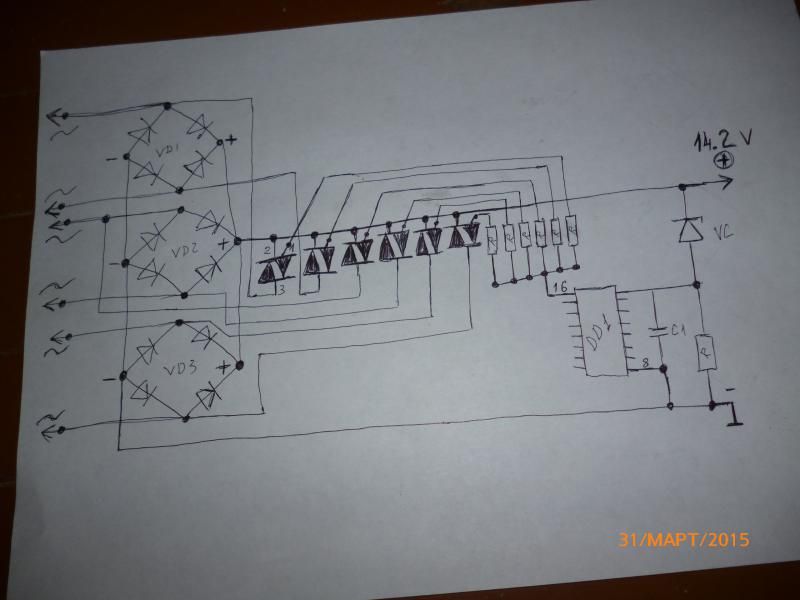

Подскажите, будет ли работать эта схема
Вот в таком исполнении, с тремя катушками, или можно как то проще сделать.
