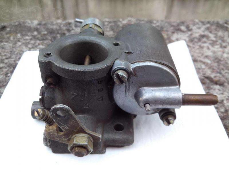

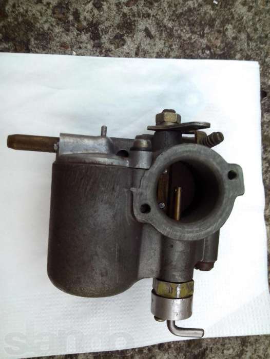

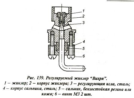

есть ли смысл ставить на вихрь-25 регулируемый гтж и какой от этого толк?
Вов, я считаю что лучше регулируемый, можно подобрать идеальный состав смеси. Но требуется некоторый опыт, ведь можно и запороть двигло переобеднением. Чуть-чуть бедная не страшно, в полный газ только не гонять подолгу. У меня ж всё работает на бедной смеси. :pardon: ......, годами.

IGNAT сказал(а):
Да надо взять тогда...получается будет как на ветеке..предложили просто на вид заводской. были они заводские? цена вроде не кусается 200р новый.

vovan944 сказал(а):
.....предложили просто на вид заводской. были они заводские?.....
Заводских не встречал, у меня как на картинке. Только вороток сделан под ключик на 12 из бронзы, но и рукой можно поворачивать.

IGNAT сказал(а):
Вот такой он заводской (по утверждению продавца) вот только люди на форуме убеждают его не покупать, так как можно убить двигатель обеднённой смесью, во только правда это или лучше купить обыкновенный без регулировки ?

jeka_vdv сказал(а):
..... во только правда это или лучше купить обыкновенный без регулировки ?
Что бы карб стал "обыкновенным", достаточно поставить пробку с жиклёром с другого "обыкновенного" карба :pardon: .

IGNAT сказал(а):
Вот только цена вопроса "необыкновенного" карбюратора с "обыкновенным" разная, поэтому стоит ли переплачивать за него что бы потом просто пробку менять ?
neherta
13.12.2013
3 636
479
Костромская обл.
ОКА 4
ХОНДА20
Не каждый же день крутить. Мы раньше так делали. Ставишь шклер побольше и методом подбора загшлушек постепенно уменьшаешь сечение. Полдня заглаза чтоб настроить. Заглушка-кусочек тонкой проволоки длиной около 1см. Вставляешь в жиклер и загибаешь с двух сторон.
