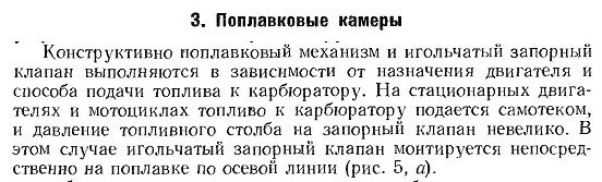

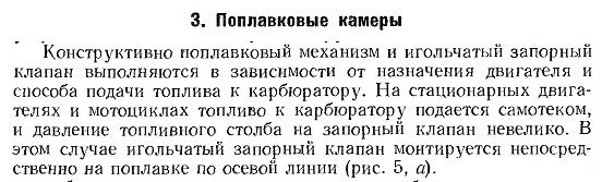

Константин прав. В зависимости от назначения двигателя на карбюраторах ставят различные типы п/камер и запорных клапанов. Для мотоциклов, которые ездят в горку, под горку и по косогорам раньше применяли поплавковую камеру с верхним запорным клапаном, например как на карбюраторе К-36. Теоретически, если переделать п/камеру на Вихре по типу К-33, К-36, то возможно мотор и будет работать с наклоном, Ветерок же работает в мелководном режиме.
