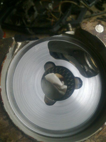

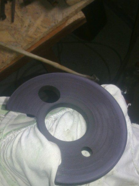

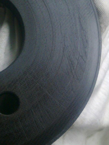

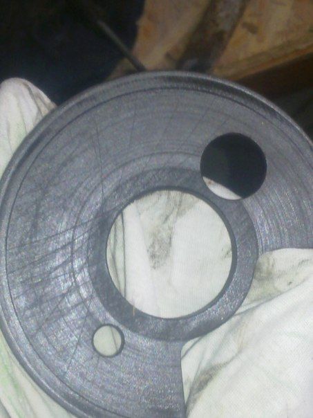

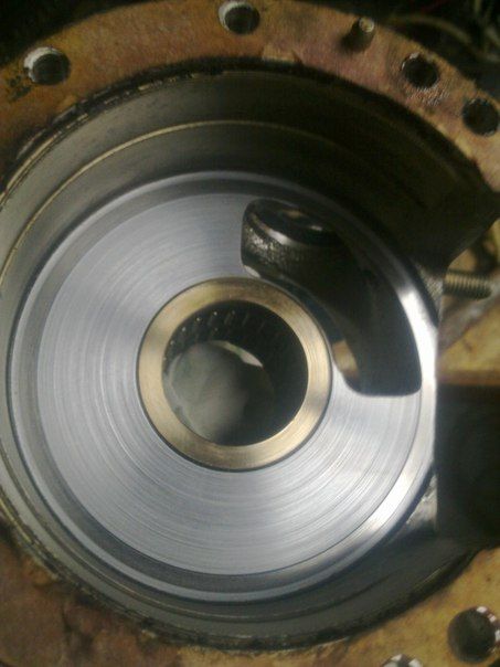

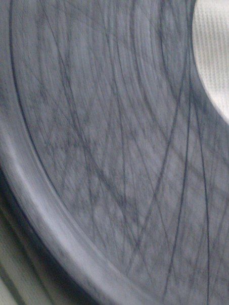

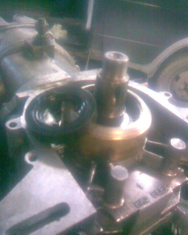

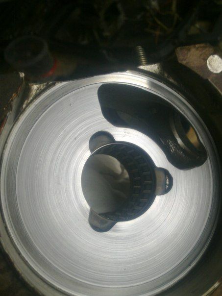

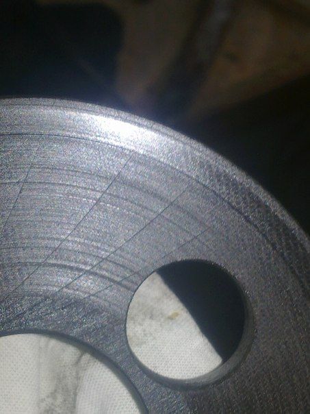

Доброго всем времени ! помогите разобраться решил сделать своему моту ревизию т.к. он он у меня 80-ть какого года, то до приобретения мной стоял у старичка в сарайке. В 2013 весной я его вызволил на свет божий моторчик привлек тем что все гаечки на нем были не "тротуты" ключами, короче я его реанимировал завел с небольшимя мучениями в процессе поменял зажигание на батарейное В-08 редуктор реанимировал с небольшими доработками он был всетаки разморожен( вода вместо масла там была) Вот в эту зиму хочу "голове ревизию сделать Подскажите нужно ли что то делать с золотниками вернее хотел бы сделать глухие но не пойму надо ли мне точить рабочие поверхности на картере?? И еще золотники должны прилегать по всей своей площади или как у меня по краю ?
