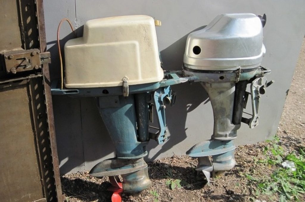

У меня такой же мотор. У 20тошных ног если смотреть сбоку изгиб плавный имеется.
183056
Вот, разница.
Ты этот мотор новым покупал?
