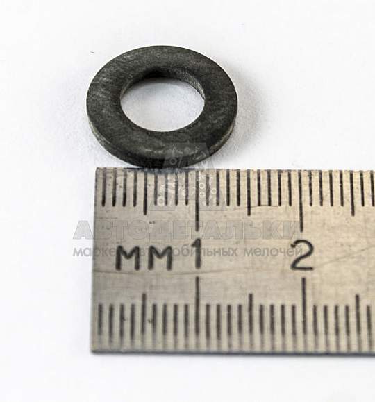

на али продаются наборами и в размер. можно измерить и подобрать 2-3 размера с увеличением натяга
В автомагазинах подберут колечко. В сантехнических также.

всегда задавался вопросом - почему нельзя заменить пружинку на Оринг - круглое упругое резиновое колечко?
Вот и мне интересен этот вариант, бо этих колец в магазинах РТИ всяких размеров. Кто ставил? Долго ли ходит?
Почему-то в заводских изделиях резиновые колечки никто не использует: либо пружинка, либо без неё. Это и смущает.

Если эти О-ринги то что я думаю, то, по-моему, они жестковаты. Так-то работать будет, и даже совсем без пружинки будет, но...
А в РТИ эти резинки маслобензостойкие? И чет сомневаюсь я, что кто-то проверять решится:jokingly:
