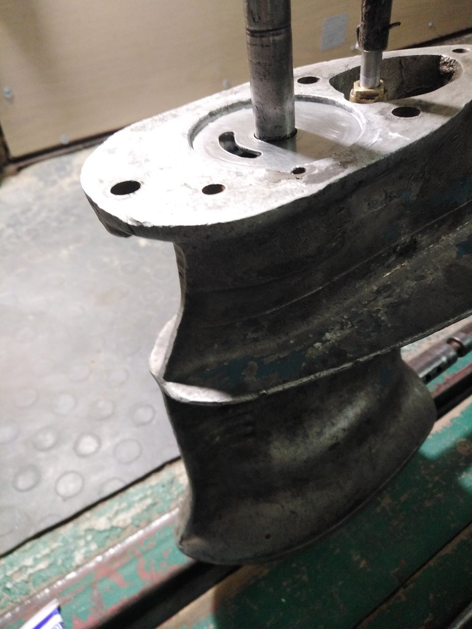

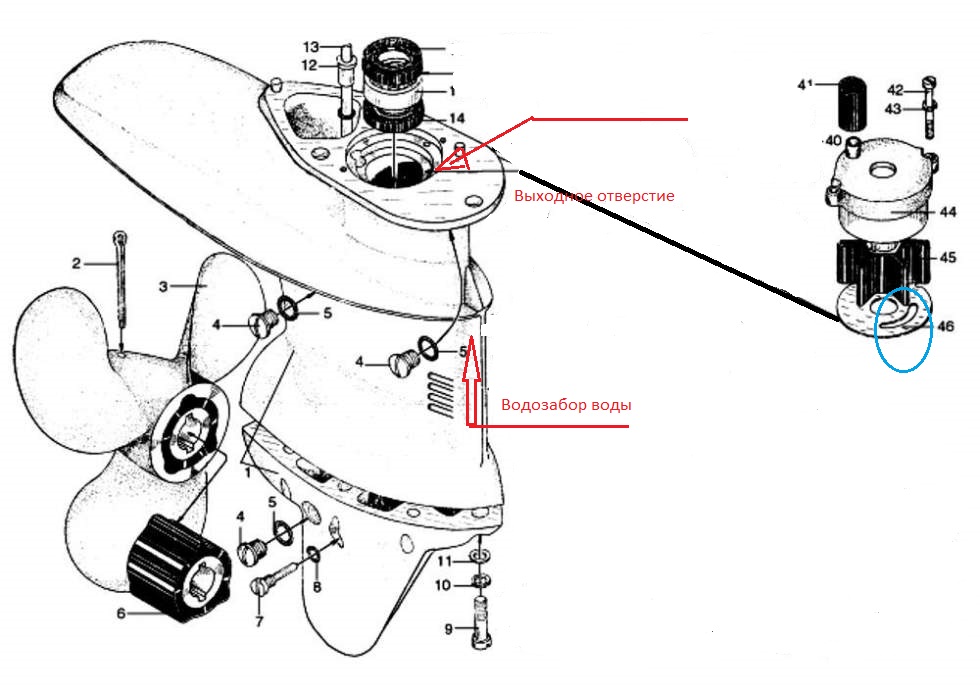

Форумчане , подскажите пожалуйста как на редукторе нового образца (с передним водозабором) ставится зеркало ? Как на фото ниже , или развернуть на 180 градусов?

зеркало ставится на 180 градусов от выходного отверстия в корпусе
это точно ? я не юзал таких редукторов , мне он достался в дары, но при разборке входное отверстие под воду на зеркале ,стояло прям над выходом водозабора. Вот почему и спросил.

С одной стороны всасывает, в другую нагнетает. Если вход и выход будут друг над другом, насос качать не будет.
спасибо за не правильный ответ!, хотя, ты ж с опытом! - Ярослав.!!! Я вот что подумал и тебе скажу : Если развернуть окном зеркало впуска воды в сторону тяги, то помпа, на на 180 градусов. Это под сапог 20го с кривой трубкой.!!-получается!! А я писал, что это 30ка, т. е зеркало ставим на против трубки водозабора, как я нарисовал, тогда помпа будет стоять правильно под прямую трубку под 30ку. Ярослав, ты не внимателен, или не подумал сразу.

Это вы не внимательны, без разницы куда направлен выход вперед как на дейдвудах с встроенной трубкой или назад в дейдвудах со съемной трубкой! Еще раз - вход и выход на 180 друг от друга, иначе качать не будет!

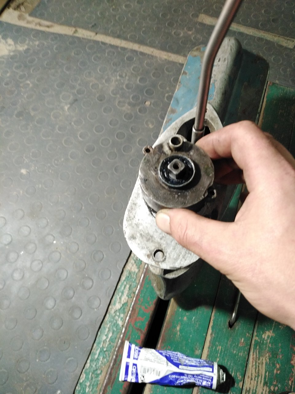

205212
зеркало должно стоять так!
205213
а помпа вот так!. это будет работать на В30.
П. С меня удивляют люди... многие, кто отслеживает этот пост.. Как помощи-совета просить, так пожалуйста! Пишу, что знаю с опытом.. А тут кроме Ярослава все молчат! (( Я соберу как написал, но так ли это... Это уже другая тема разговора....

Не забывайте, что корпус помпы ставится только в одном положении :dedok УХИ ассиметричны, отсюда Ярослав и говорит, правильно, что помпа/зеркало=разворот на 180гр.
