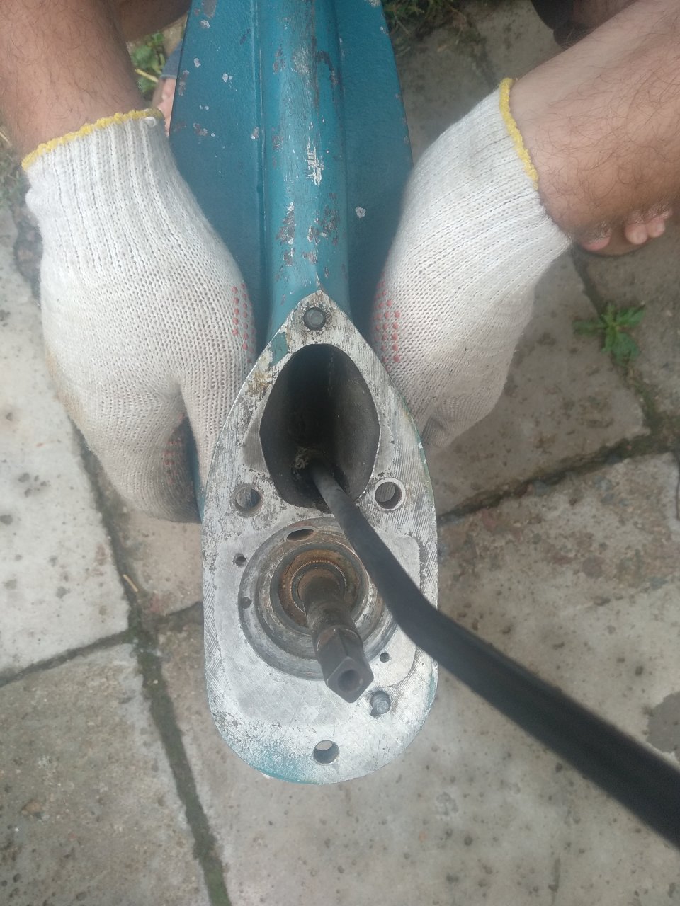

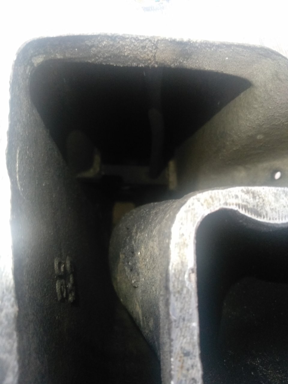

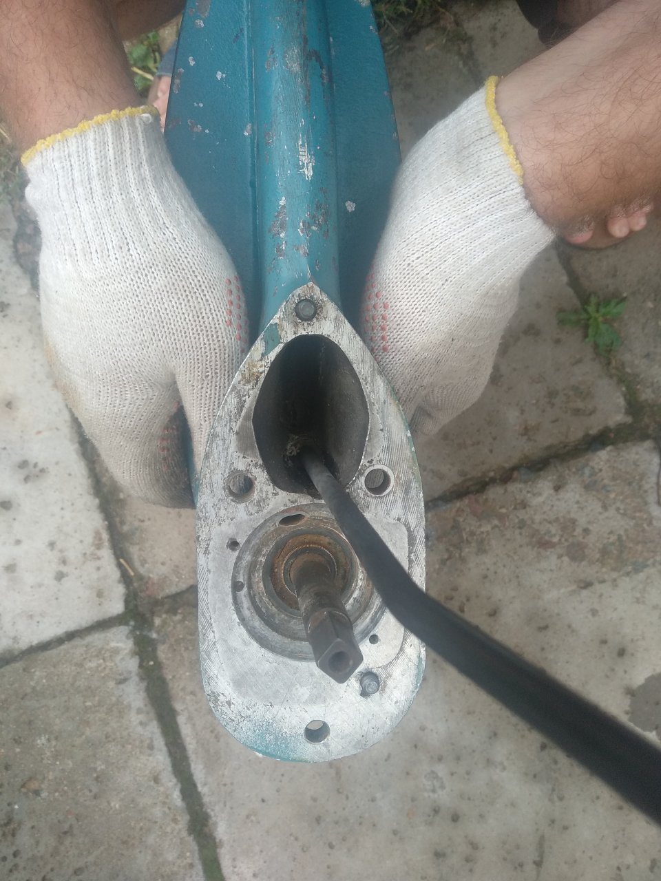

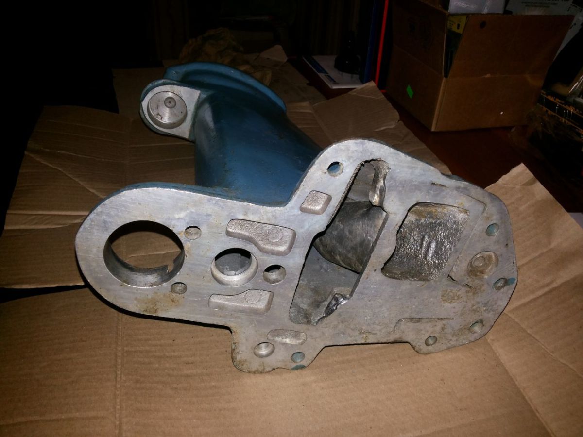

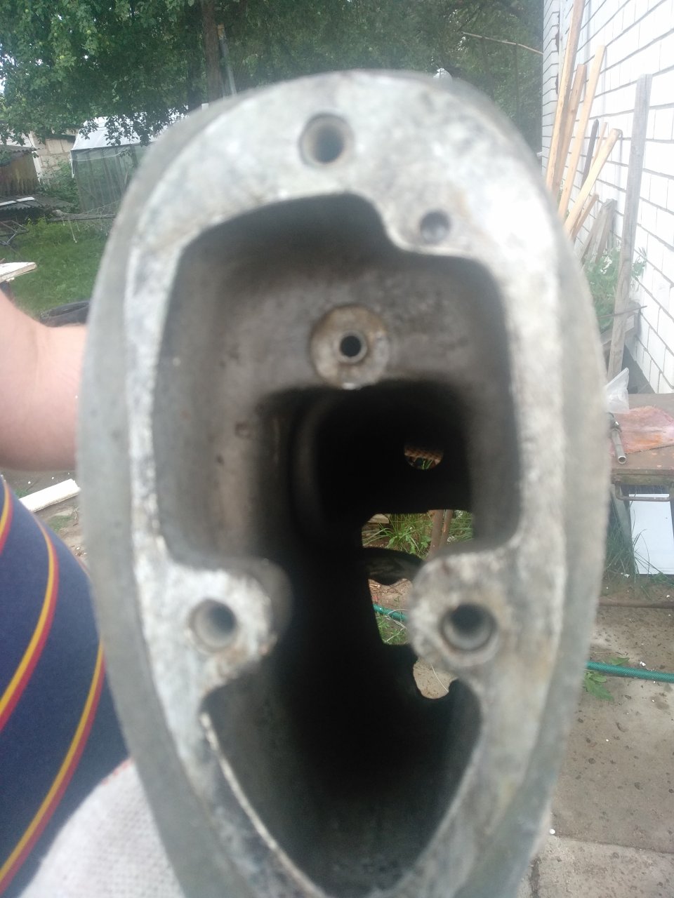

у него выход воды с помпы и резинкой под литую трубку в дейвуде как у 20го Вихря

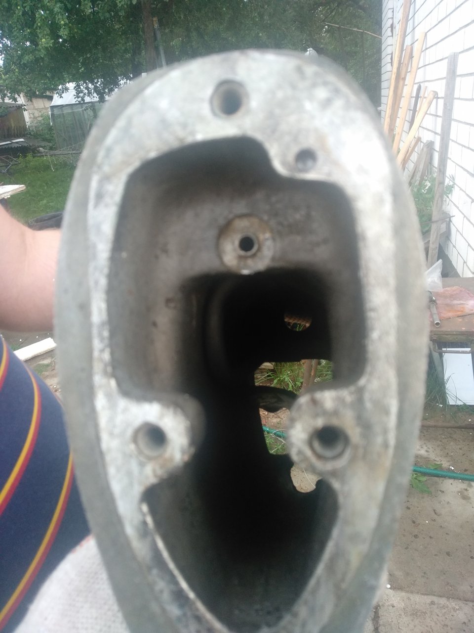

сам редуктор, может быть и от 30ки, помпу и зеркало можно развернуть за 5 минут не напрягаясь.., а сапог с кривой трубкой, точно это 20ка, а верх под выхлоп просто переварили.., а логически, значит и редуктор на 305ом.., завтра будут фотки, я скажу точно. мне нужно фото только хобота редуктора и любая боковая его часть.
30-ый редуктор будет на 202-ом подшипнике (на вал-шестерне), в 20-ом там втулка. кстати, если болтается, помпа качать не будет, либо плохо
Саш, прочти еще раз внимательно мой пост, он сегодня снял крыльчатку, ну по фото не понятно.., поверь, я вкурсе разницы межлу ними(редукторами)..
а, что корпус развёрнут...да, точно. что то химичили, и теперь резиновую втулку заминает
да и дейдвуд не похоже, что от 30-ки.

Мужики, не спорьте! Это 30-ка! В дейдвуде труба настроенного выхлопа, она была только у 30-ки. Валшестерня имеет диаметр 15 мм в том месте где работает сальник и подшипник под помпой, у 20-ки там 14 мм.

да. ну трубка в дейвуде кривая со слов самого владельца и помпа развернута как у 20ки.. что то там химичили..

Трубка залитая в дейдвуде и у 30 была. Соответственно трубки и помпа стоит.

просто я настроенные только такие видел
Тоже таких не видел, но можно предположить что это самых первых выпусков мотор. На 25-ку точно не подойдёт тк перекроет часть выхлопа.

я ни разу не видел на сапоге да еще и заводском, чтоб изогнутая трубка была на 30ке.. и наверно книжку плохо читал.. первый раз слышу такое..

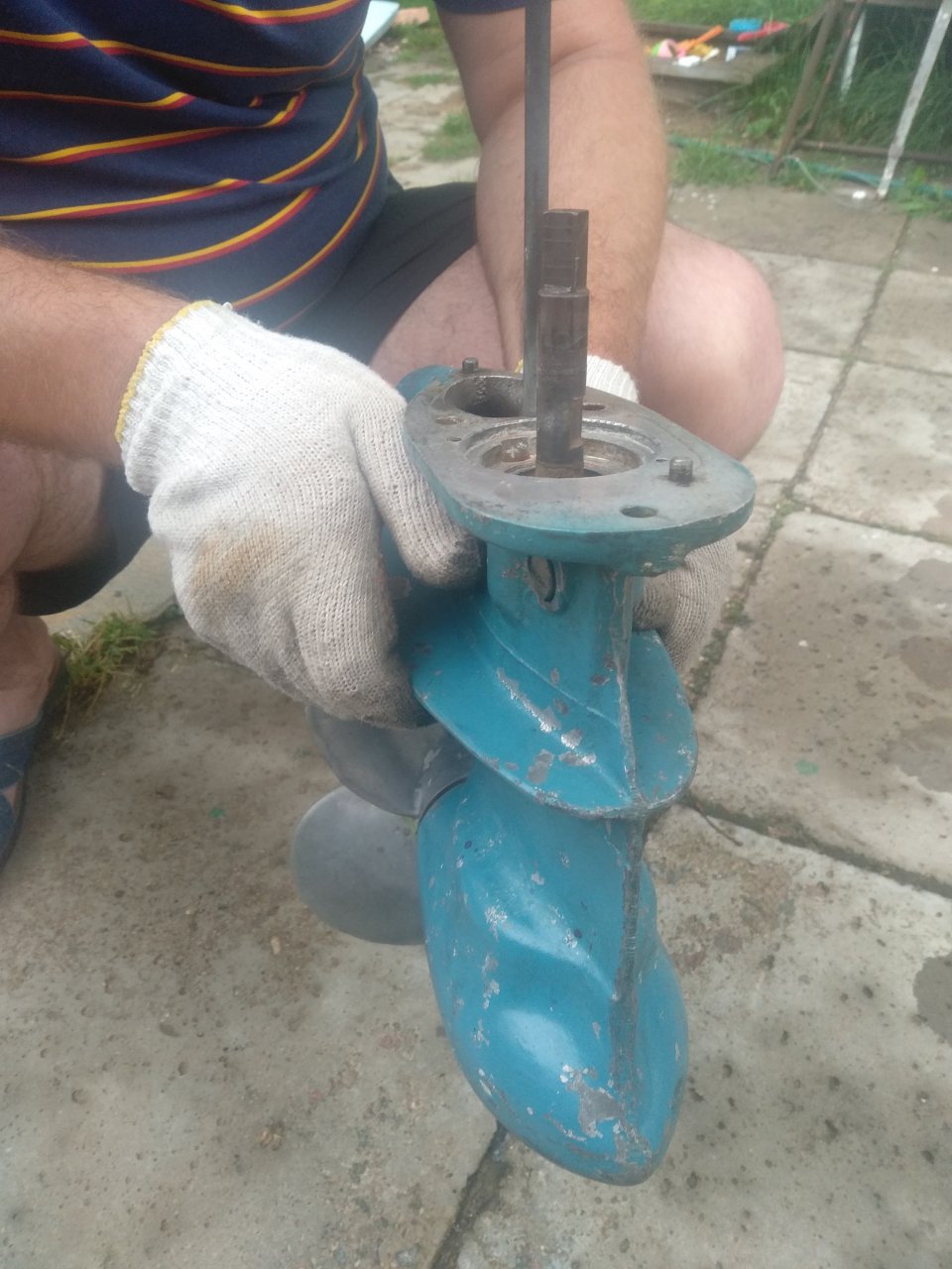

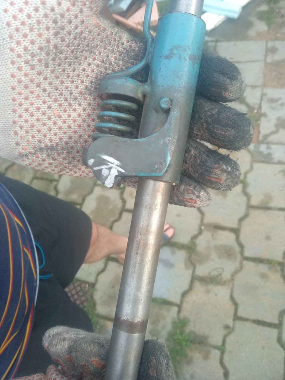

Фото.
182998182999183000183001183002183003183004183005183006183007183008183009
6 467
788
Вот козлы, это ж надо, гребвал и валшестерню из ржавейки делать...

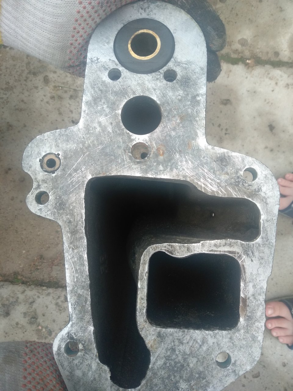

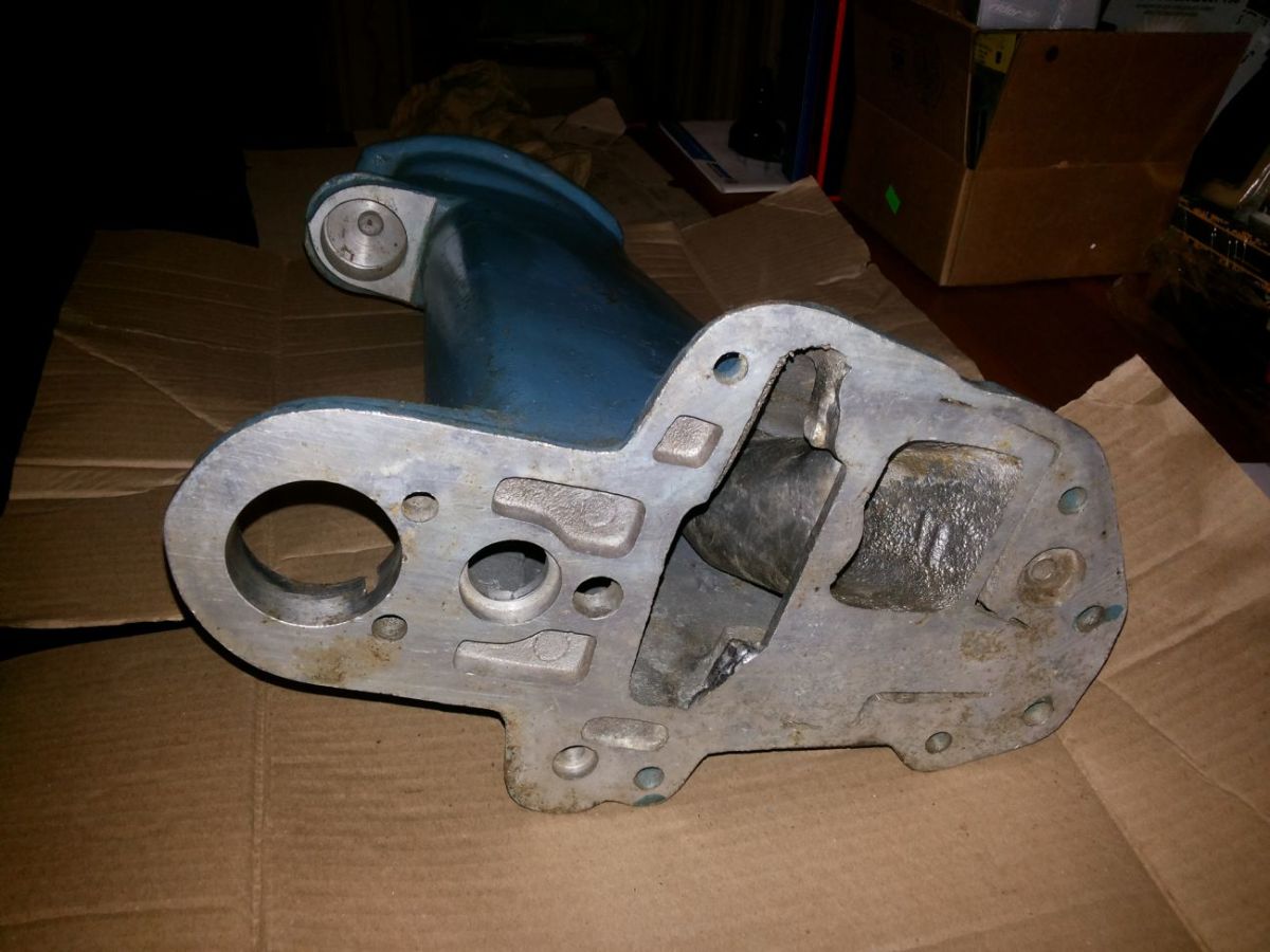

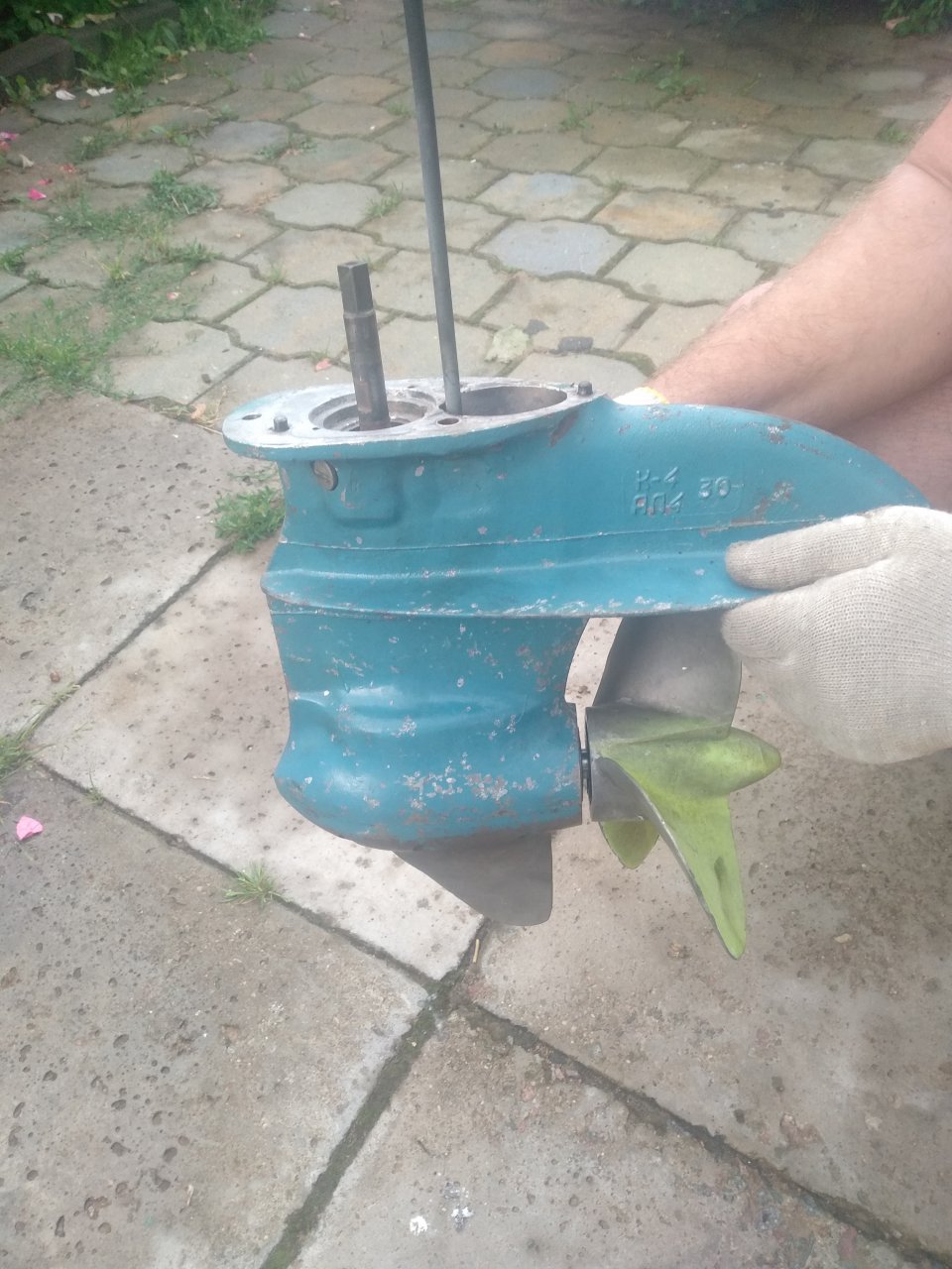

Редуктор чистая 30ка, на 202ом.. а вот сапог реально как у 20го вихря (трубка охладжкния) ..таких сапогов не встречал. Значит помпу и установку зеркала делай как на 20ке. Уплотнительную резинку по возможности замени тоже. фото прокладки скинь еще
аа это же пермский мотор. у него и дейдвуд, и трубка по другому сделаны.
Вроде на пермских так было. Fatman знает, наверное, у него пермский.
:good:
именно так и было. был у меня пермяк В-30, я на него от 20-ки редуктор ставил, не переворачивая помпу.
А он должен такой быть ? Или это кружок очумелые ручки ?) От этого вала коррозия пошла даже под стакан помпы, точнее окислела.

Должен, Вихри они такие :)
я свои хромировал оба вала, вернее завод мне, но если ты не можешь крыльчатку достать, то что такое хром на валах, можешь и не заморачиваться..
