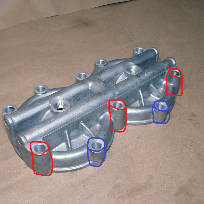

Всем привет. Подойдёт ли Самарская ГБЦ к Пермскому блоку?
За всю жизнь не разу не было в руках Самарского мотора. Знаю только из прочтённого, что длина шпилек разная у блоков. И закрались у меня сомнения, смогу ли притянуть головку?
Ярослав
25.11.2012
3 039
1 081
Чайковский
Ярослав
Волжанка 46, Казанка 5м2
Honda BF60, Yamaha 50
Шпильки другие поставить и всё.
КАЛИНА
02.02.2022
96
27
Днепр
Вихрь-30
Ага, понял. Спасибо, Ярик. Разглядел я на фото, у самарской ГБЦ крепёжные ушки разной высоты (соответственно под шпильки разной длины). Качественные шпильки мне проблема найти. А что если сфрезировать красные ухи по высоте до уровня синих? У меня в руках этой головки нет, чтобы покрутить, сравнить с пермской. Кто как считает, без последствий данная операция пройдёт? Не потеряет самарская голова в прочности?

Потерять-то потеряет, но насколько, и будет ли это критично, неизвестно, если кто только не пробовал. И ухи стачивать не очень, и шпильки выкручивать тоже может быть чревато. но я за шпильки. Только не надо на них резьбу прогонять лишний раз, и закручивать надо до упора.

Юрий, спасибо за мнение. Буду думать. Шпильки уж очень не хочу трогать: выкрутить/вкрутить...и всё это в алюминий. Боюсь напортачить. И, кстати, у Страшкевича указано, что шпильки эти вкручиваются не в нарезанную резьбу, а в заготовленное отверстие, с помощью станка - то есть "саморезы". Сейчас, конечно, можно всё это дело посадить на "лютый" фиксатор резьбы, найти бы где хорошие шпильки...
ну почти так . они закручены после проходного метчика. выкрутить их можно после нагрева блока в духовке при Т 190" 15-20 мин . и заворачивать желательно в нагретый блок! без всяких там фиксаторов миксаторов

Пока склоняюсь к тому же. Только есть станок под рукой - аккуратно "слижу" ушки по высоте. В общем, покупаю я самарскую головку, выбора у меня нет. Пермских новых не найти. Шпильки всё-таки не хочу (боюсь) трогать.

Не лижите уши на головке, Самарская головка под разновысокие шпильки сильно жестче пермской, проще поменять шпильки при этом провести ревизию шпилек.
