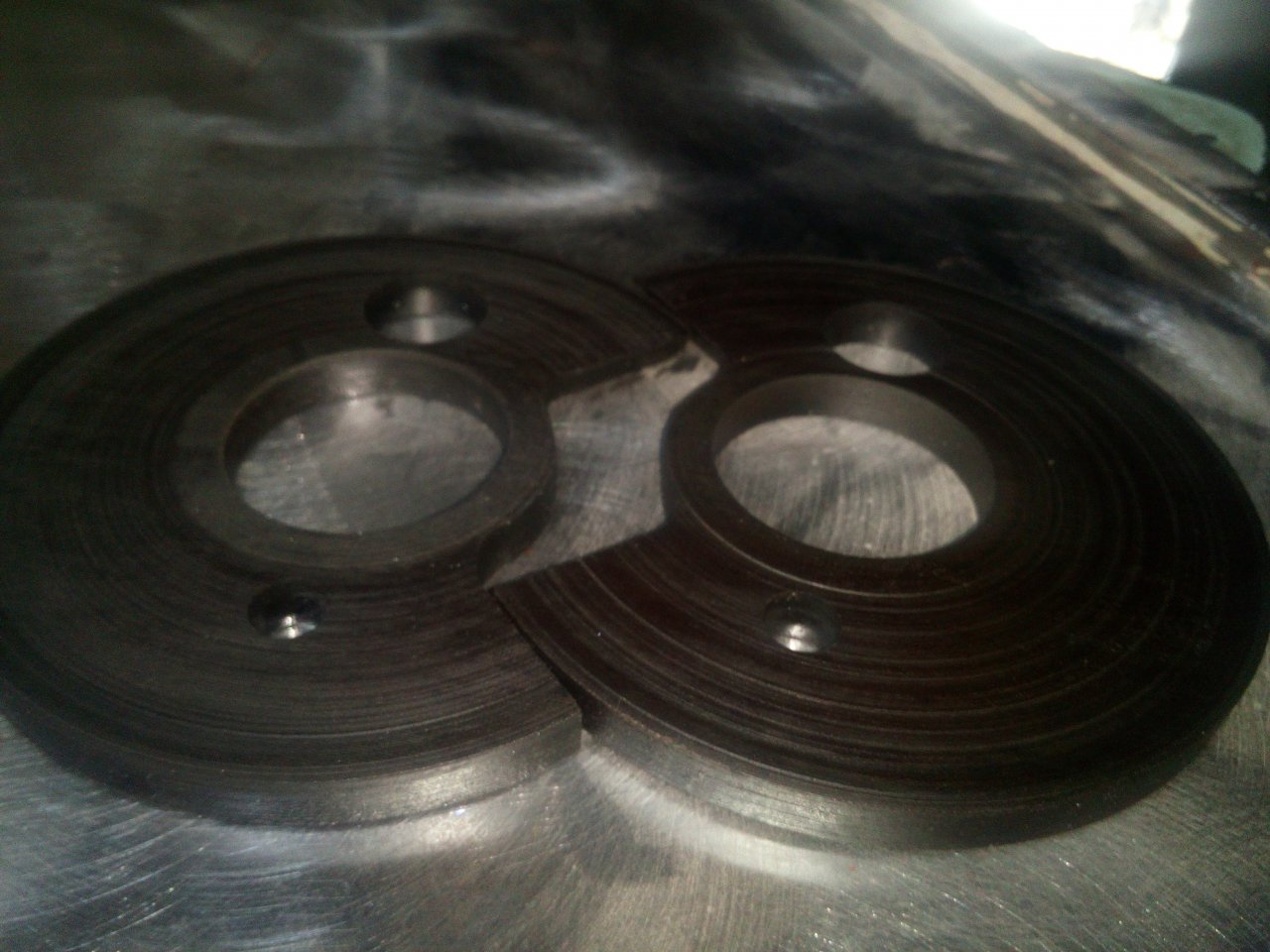

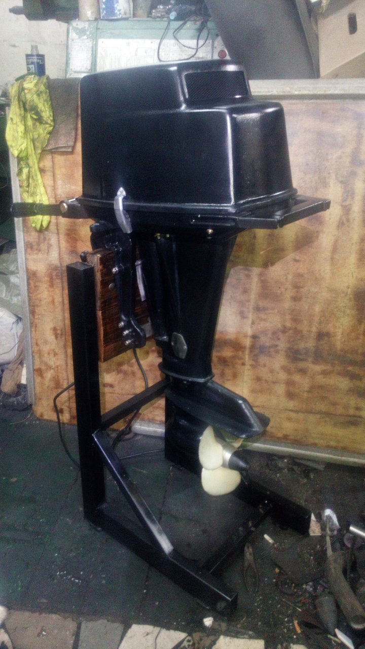

скажите мне пожалуйста вихреводы реально ли глухие золотники сильно влияют на работу двигателя . а то зажигание сделал ,гениратор сделал ,покрасил. но мне не нравится работа его. нет стабильности на холостых да и на оборотах чувствую временами подтраивает . вот сижу и думаю толи это проблема советской промышленности толи карбюратор толком не настроин толи золотники. так то все переделал что пишут про слабые места двигателя.время еще есть распотрошить все,а будет ли желаемый результат:?
а бензином с карба плюётся?
глухие конечно лучше, но если родные нормально прилегают, то вполне можно юзать.
добрый день. вчера обратил внимания когда заводил че то плювался немного:shock:.подумал так и должно быть. при работе такого нет . походу золотники не держат???

Кривошипы вихреколена лёгкие, инерции нет, вот и трясёт его. Плюс (если не было доработок карбюратора) подсос воздуха мимо оси заслонки и стекание бензина по стенке диффузора. Зажигание сильно раннее при МБ-22, слабая искра на контактном на холостых, а возможно и задевание сердечниками за магниты маховика. Всё это может быть вместе, либо в различных комбинациях, вот и получаем неровную работу мотора.
У меня когда в воду выхлоп был, то обороты хх тоюе меньше тысячи были. С просверленным же дейдвудом на прогретом моторе меньше 1100 сделать неудаётся. Отверстие в заслонке карба заводское.
УОЗ пробовал крутить? если сделать позже, то ХХ снижаются (но тогда может на полном не хватать угла). так то.
на слишком бедной смеси, тоже ХХ высокие.

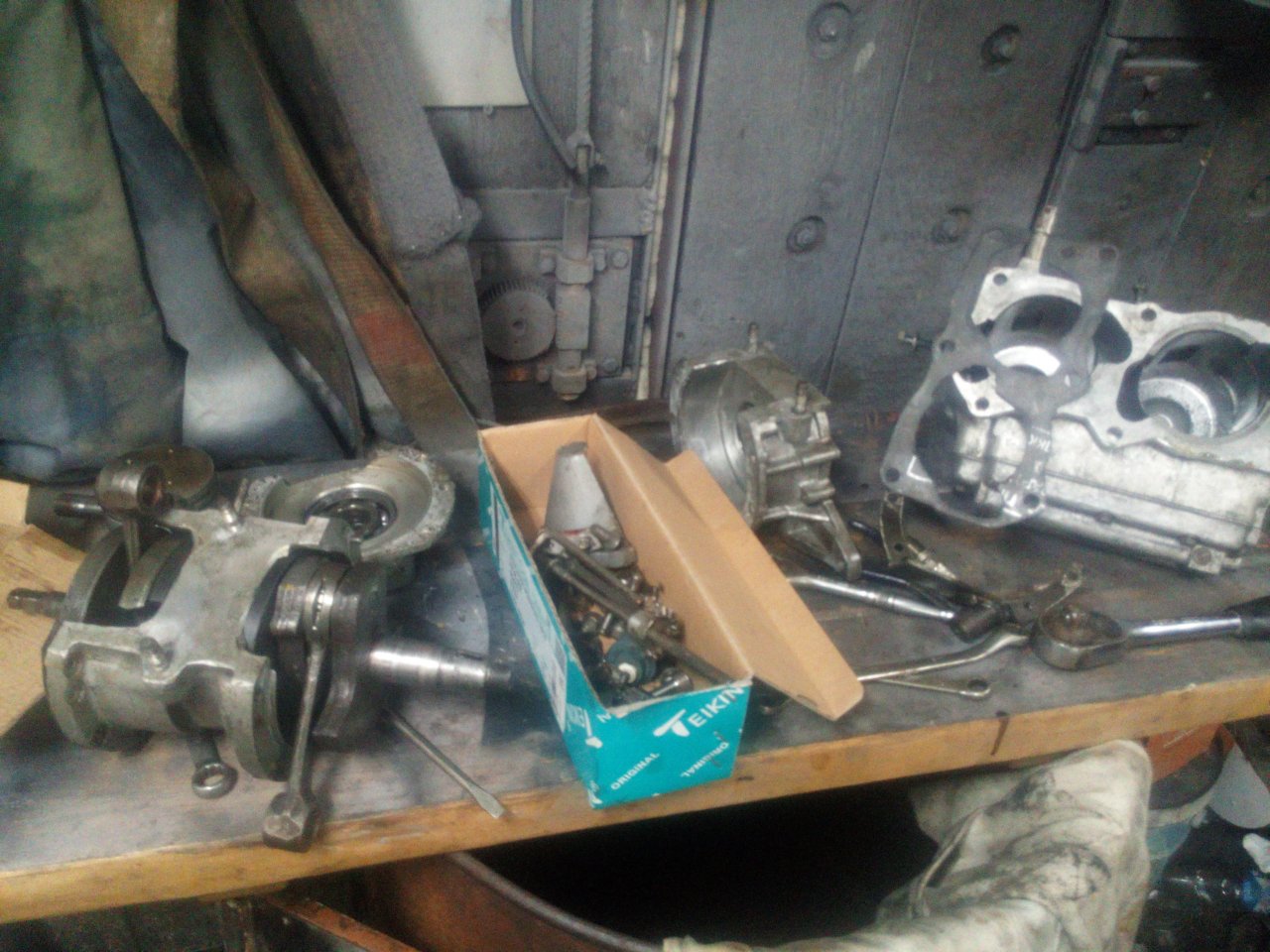

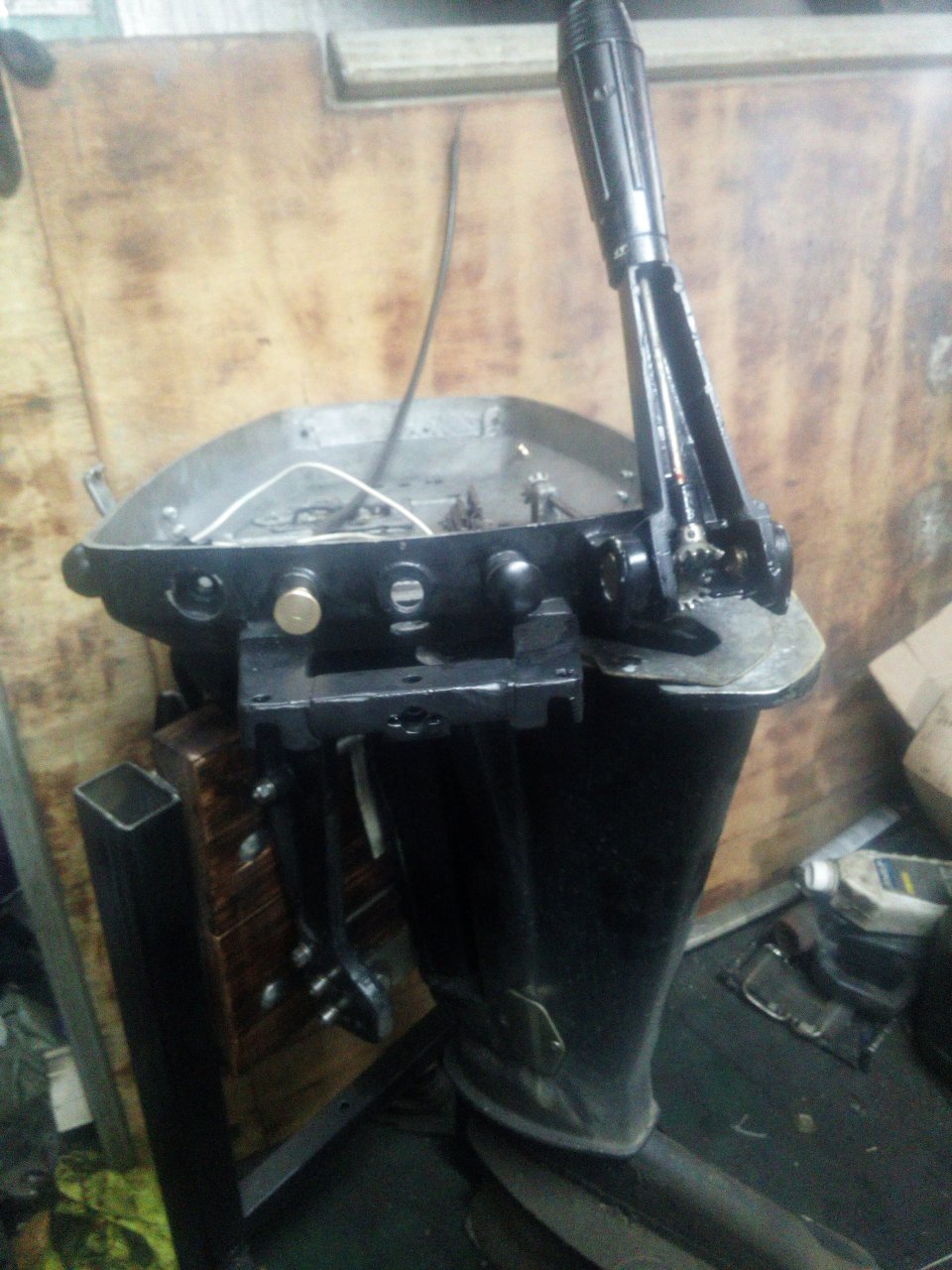

короче .не успокоился я) руки чесались. вчера вечером все раскидал . вот так было и так стало за час)

возникли вопросы при разборке .в выхлопном коллекторе откуда то имульсия . еще вопрос такой пальца в поршнях должны быть в натяг или ходить плавно?. втулки в шатунах придется перепресовать думаю .люфт незначительный есть. еще вопрос , подшипники которые в крышках картера должны спокойно на коленвал насаживаться или тоже в натяг. потому что слезли спокойно без усилий и как таковой выроботки на коленвалу нету.короче чем дальше в лес тем толще партизаны.:?:(
Палец в поршне должен вращаться, скользящая посадка однако, плавающий палец. Как и во втулке ВГШ. Без люфта, пальцем должен заталкиваться туда без особых усилий.
Подшипник с вала должен спокойно слазить, главное чтобы по наружке сидел плотно.

судя по всему это жуть:crazy: надеюсь не зря залез и результат будет
