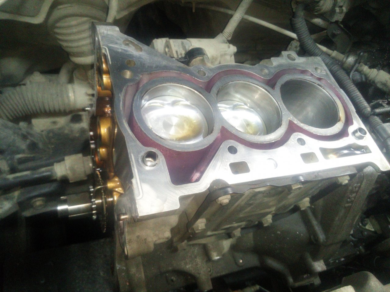

и еще небольшая ремарочка не в лодочную тему) дабы кинуть камень в современный автопром в частности японский)) пробег 75т и уже копиталка расточка гильз и замена сопутствующих деталей. японец нынче не тот)) и это касается не только 3 цилиндровых
