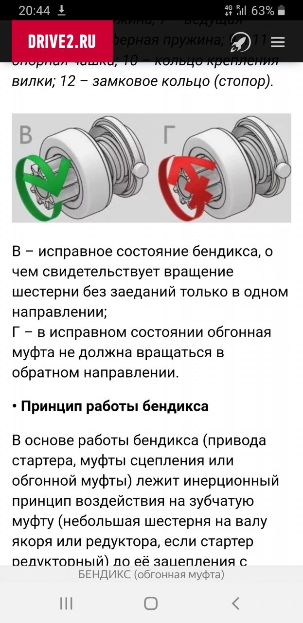

Всем привет ув. водномоторники. Такой вопрос по бендиксу стартера ст 369. В какую сторону он должен вращаться, а в какую блокироватьс? Сейчас мой крутится в обе стороны, но есть запасной. Он блокируется, но я не уверен в ту ли сторону. Нет ни у кого стартера под рукой чтоб покрутить?
1 880
В сторону врощение маховика , как и везде

сними. промой в бензине . и сразу поймешь . а так правое вращение (если не ошибаюсь)

Тот бендикс, что был запасным, после бензина как раз и ожил.! А вот тот, что на стартер, то бензин не помог и уже не поможет. (

Только что ходил в гараж смотреть: по часовой крутится вместе с валом стартера, против прокручивается свободно.

Вот сижу и сам думаю, по идеи он на валу должен блокироваться против часовой стрелки. Или я не правильно думаю?:grabli
Это обгонная муфта , тоесть когда заведёшь мотор обороты двигателя привысят обороты стартера , и стаботает обгонная муфта , недаст стартеру КРУТИТСЯ, если память неизменяет,
1 880
Если взять бендикс в руку и крутить за шестерню он прокрутится против часовой , если взять за шестерню и крутить низ то он заклинет против часовой, вроде так , если нет поправте :pardon:

Именно так. Шестерня бендикса вращается свободно против часовой.
У стартеров разного вращения кроме того отличается направление закручивания шлицов по которым двигается бендикс, поэтому бендикс другого вращения просто на вал не оденется.
