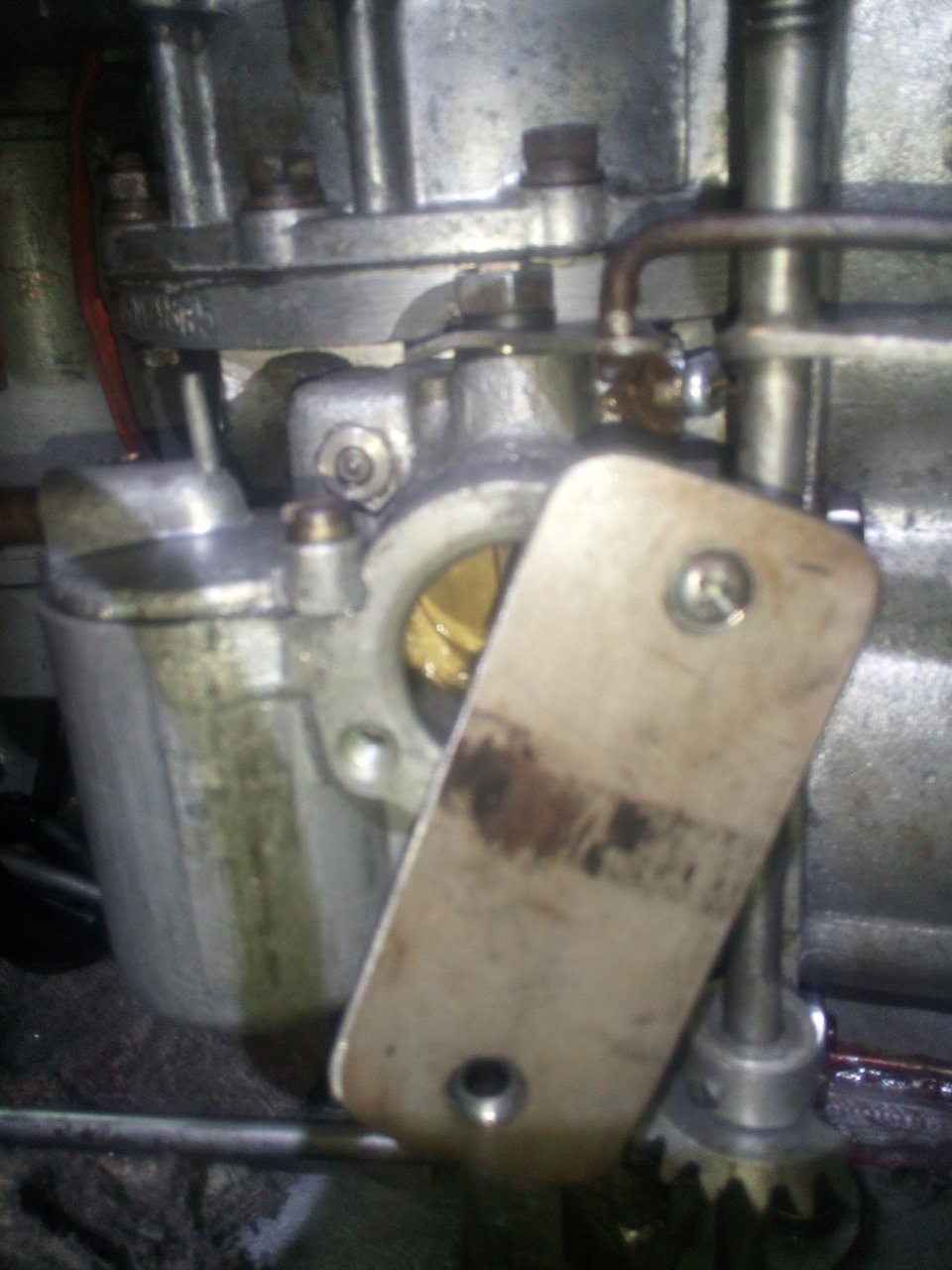

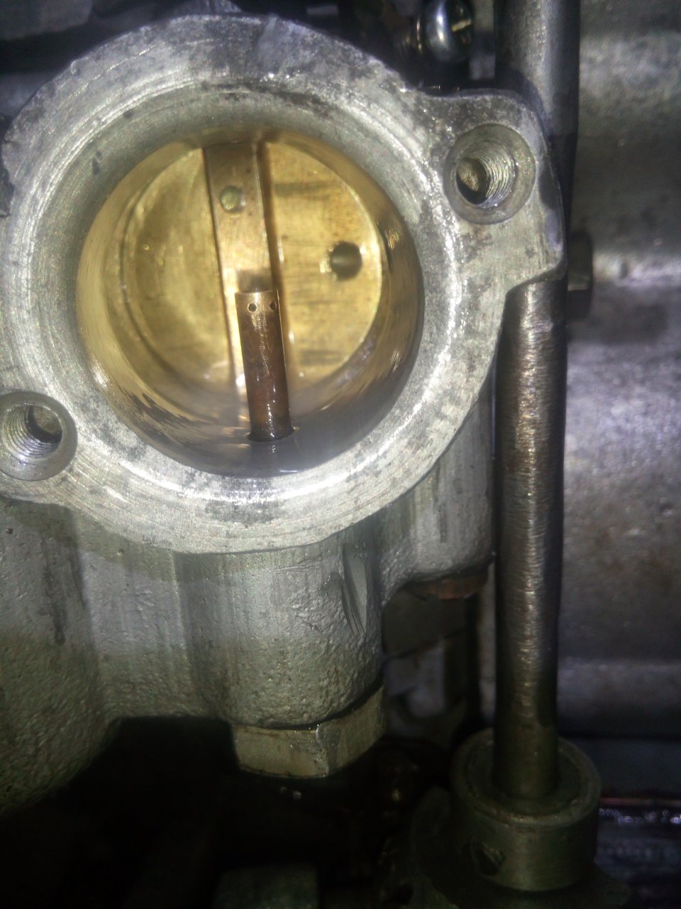

другой вопрос .по карбюратору .компрессия 10.5 в обоих цилиндрах . бензин 92 масло добавил чуть больше может 1 к 40 или 1 к 35 примерно. карбюратор разобрал почистил ,убрал люфт заслонки копролонывыми втулками вставил от шариковой ручки на хх . просверлил отверстие в заслонки. проблема такая. заводится только с подсосом и работает только с вот с такой заслонкой. чуть открываешь ее и глохнет. топливо напрямую с бутылки которая висит выше
открываете самодельную заслонку--добавляется воздуха--подачи бензина не хватает--мотор глохнет.
Поставьте штатный бензонасос и отрегулируйте карбюратор

спасибо буду завтра пробывать с штатным насосом
Готовься, что на полном (или даже под нагрузкой при выходе на глисс) хватать топлива не будет. Лишь бензонасос Рысь-Тайга рулит на 30ках безпроблемно. Правда, приходится иглу с шайбочкой от мотоцикла ставить, родная не осиляет запирать, постоянный перелив.
Масло лей не меньше 0,8 на 20 литров. Это край, не экономь.
Если глохнет мотор проверь уровень, сделай чуть больше, расход не увеличится. Так же должна стоять одна или две тонкие шайбочки под распылителем со стороны гтж, ну а для начала винт хх отверни на три оборота .

и с карбюратором проблема решена)). я так понял этот карбюратор не когда и не работал толком. подсоединил штатный бензонасос крутил регулировал и ни каких изменений пока опять эту заслонку не поставил не хочет заводиться и все.снял взял проволочку и давай ее по очереди от хх ковырять все отверстия и оказалось что под основным жиклером резьба распылителя перекрывает канал который идет на питание хх. с начало подумал что не хватает шайб на распылителе ,посмотрел чертежи ,все хватает все на месте.не долго думая сделал из сверла 4мм. фрезу и сделал проточку что бы открыть канал. все заработало как часы. а основные регулировки я так понял лучше делать на воде . осталось собрать генератор .

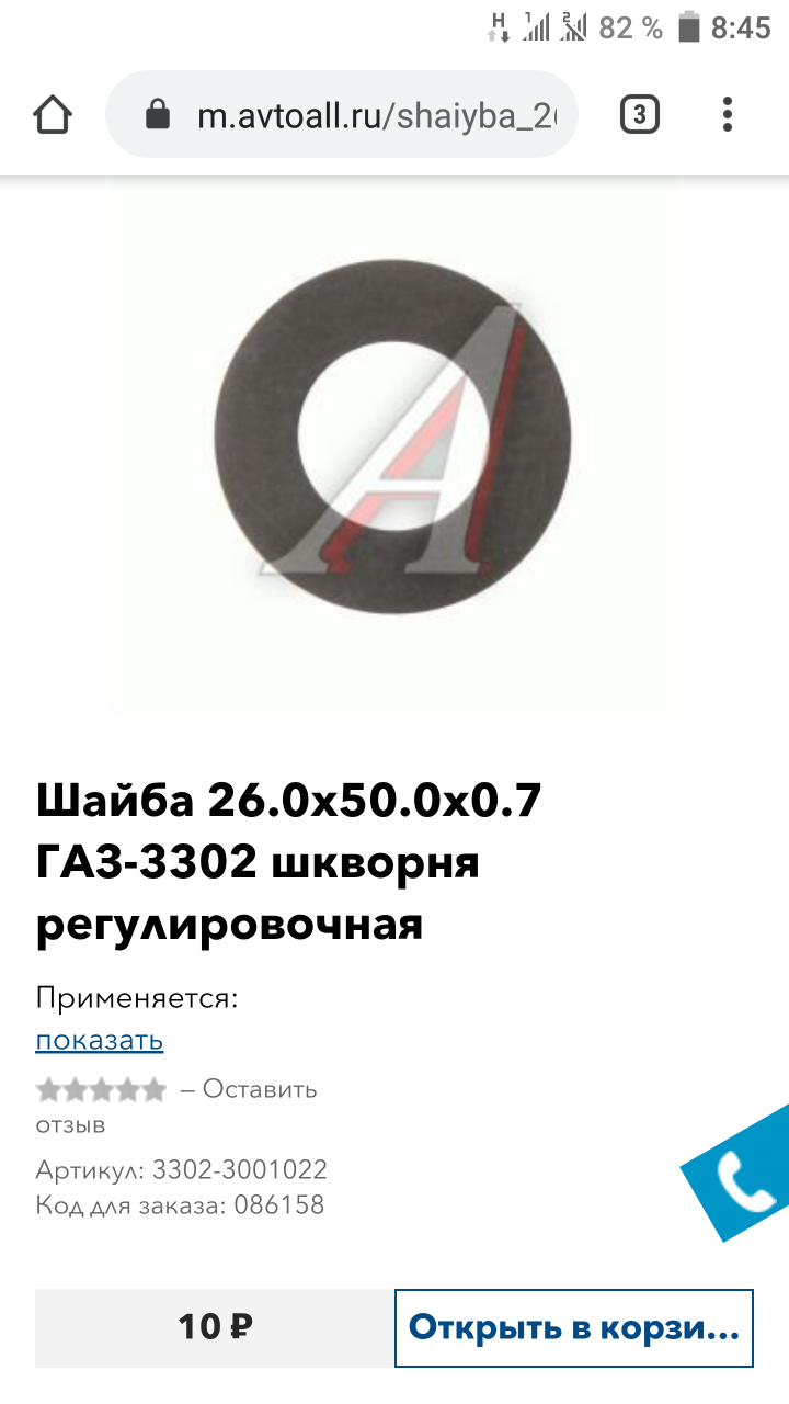

Со шкворней ГАЗ . 25 мм они в диаметре внутри.
Из газовских нашел только такие. Но они 26 мм. Не совсем то. Видел еще волговские, миллиметров 20, тоже не то. А зазор коленвала после всех игр с шайбами и прокладками получился 0,25. Допуск 0,3. Теперь сижу, чешу репу: вроде и в допуске, но чуть износятся подшипники, и будет превышение. Или забить и так оставить?
Нормально, и при 0,5 мм будет работать.
