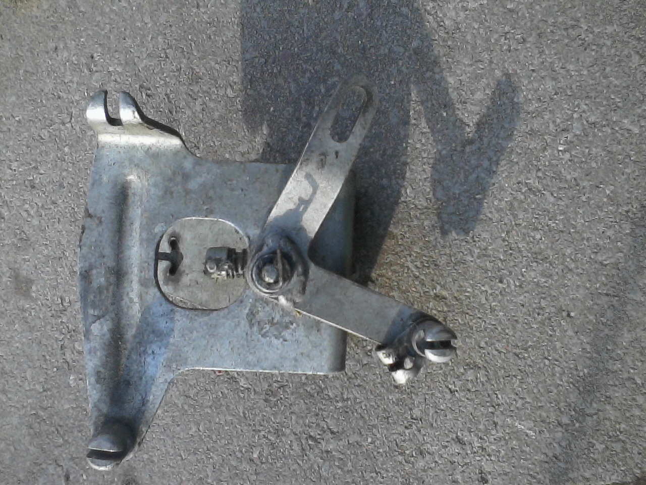

Всем привет . Короче накипело.!!! ... Нужен грамотный Ваш совет. Регулировал вчера пол вечера скоростя на вихре под монетку на родную дистанционку лодки прогрес. Вперед - нейтраль все отлично . Но как только включаю заднюю скорость , выскакивает коромысло ( вилка) с бобышки на вилке переключения скоростей. Как только тонко я не регулировал скоростя, все равно выскакиевает. Может есть еще какая то приспособа ?Или задняя скорость на этой дистанции практически фантастика ? На В25 что на лодке стоит история така я же. Отверстия на ручке под монетку как уже не сверлил и как монетку не двигал .Все равно результата нет.(

Может есть еще какая то приспособа ?......
Сместить пластину с коромыслом(проточить в ней отверстия) в право, до полноценного контакта коромысла и паза.
В общем регулировка, от "обратного", крепить пластину с коромыслом, по месту.

"Не верю"(с) Станиславский :cool:
там на ручке уже отверстия( не мной рассверлены) , винт м8 смело заходит , придется и на самой монетке рассверливать. Вот будет ли в этом толк?

Всем привет . Короче накипело.!!! ... Нужен грамотный Ваш совет. Регулировал вчера пол вечера скоростя на вихре под монетку на родную дистанционку лодки прогрес. Вперед - нейтраль все отлично . ...
Алексей, привет!
От такой панельки я отказался сразу по той же причине, что сейчас у тебя. Поставил от Казанки и панельку, и двухрычажную машинку газ-реверс. Скорости включаются - чётче некуда. И газ дозируется по миллиметрам.
178466
178467
Сейчас при обилии выбора импортных тросов всё это можно уложить в два троса, а не в 4, как у меня.

Вот стоял такой механизм . И на 20 и на 30 работал на УРА.
