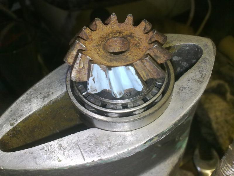

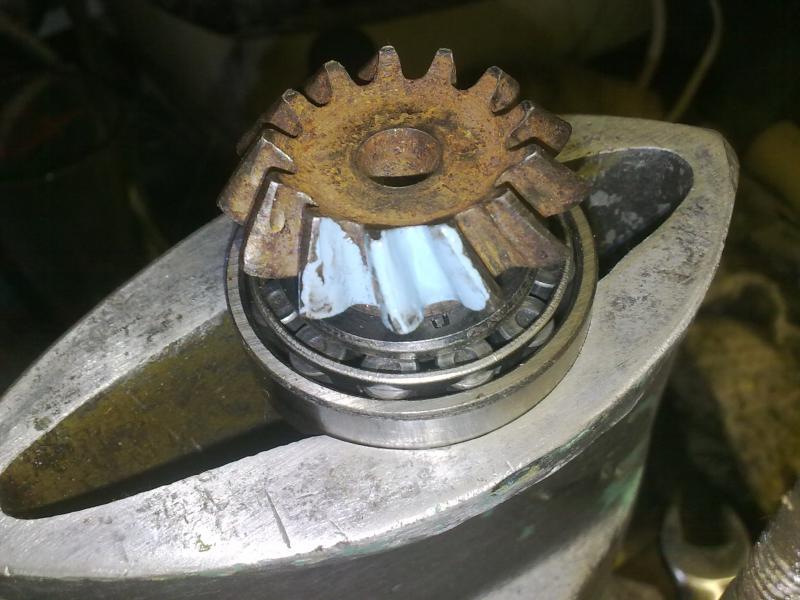

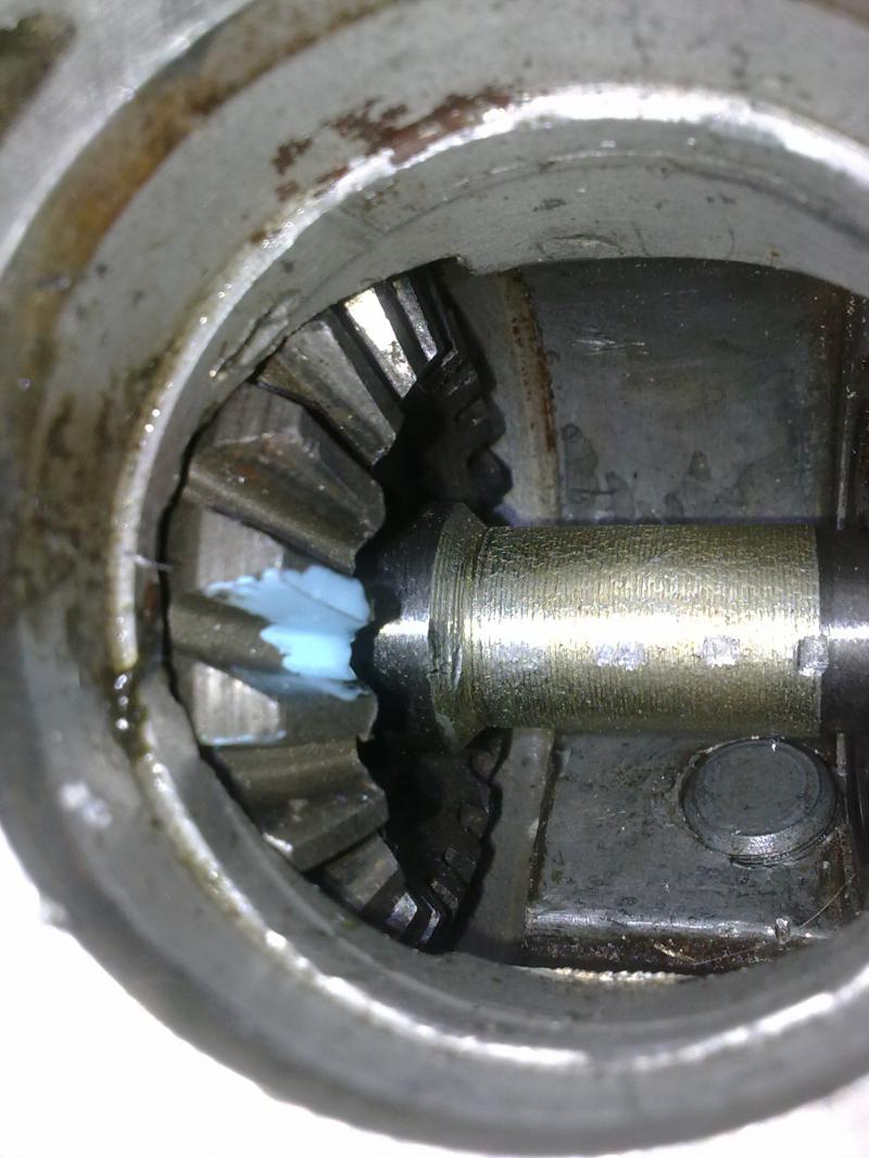

Мажешь краской вал шестерню потом собираешь редуктор можно без помпы и стакана сальника, и крутишь вал шестерню, потом разбираешь и смотришь как краска отпечаталась, краску сфоткай и скинь нам мы скажем что делать.

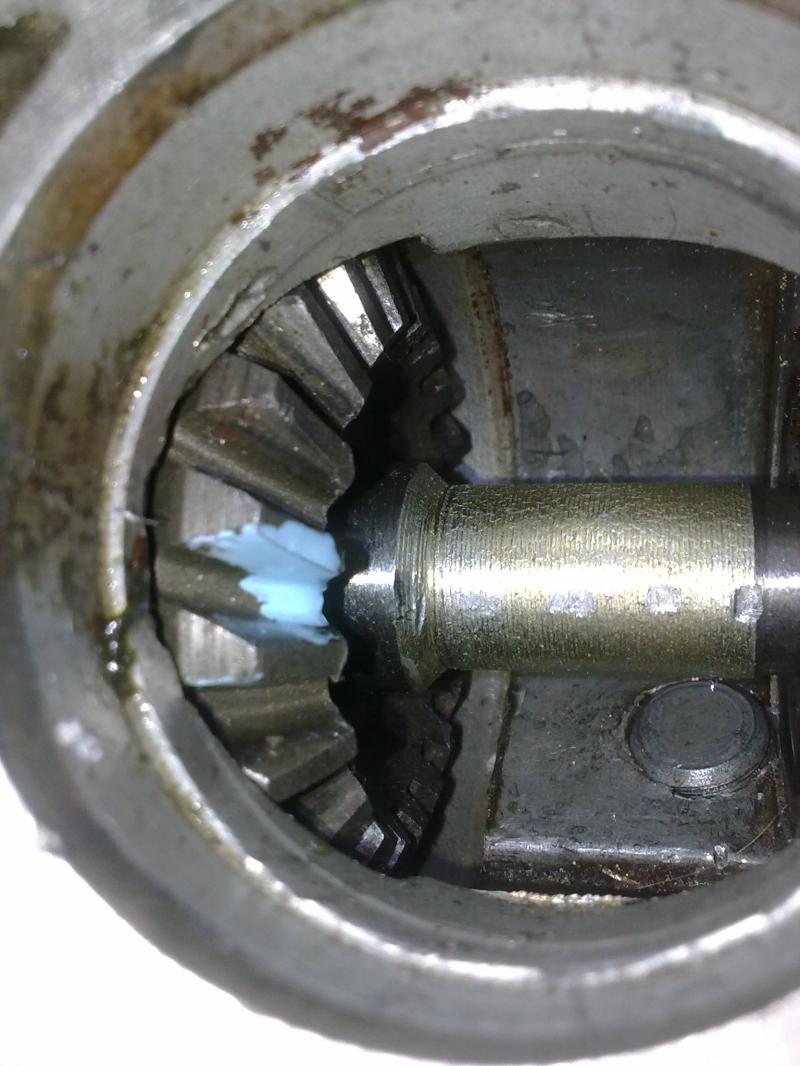

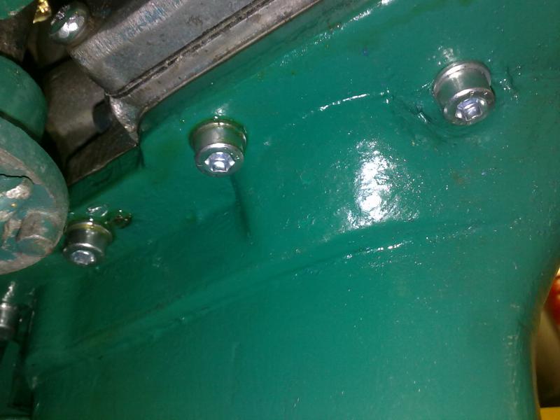

Вот наконец то добрался я до мотора, собрал голову, добрался до редуктора, вот намазал и сфоткал, как?
Кирюха
01.03.2013
1 209
252
Кирилл
Надо полностью намазать и покрутить побольше, а так кажется всё пучком.

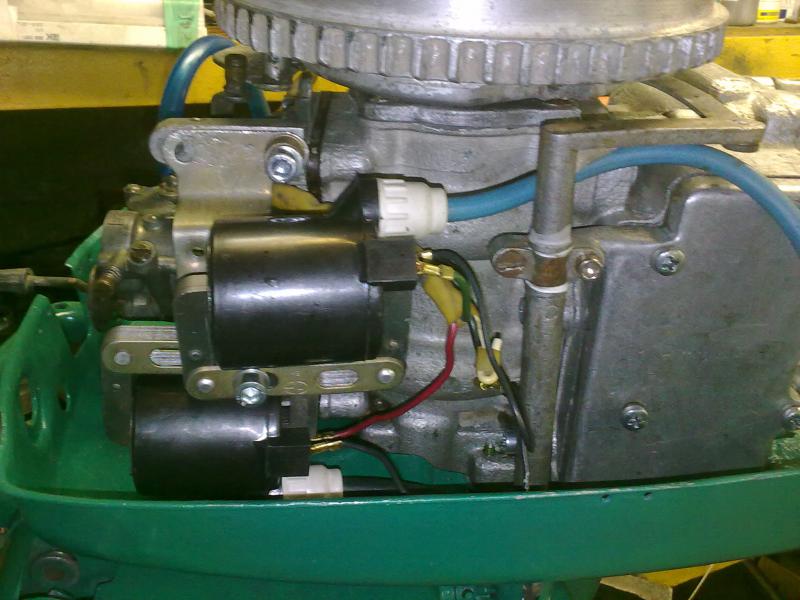

Всем привет! как вам родные трансформаторы от ЭСЗ ветерка? хорошие или нет?? и свечи brisk n17?
serg78
22.05.2013
лодка Романтика
Ветерок 12
Вован - я намотал самодельные катушки зажигания и платы от б пилы урал (правда еще не пробовал по полной ) , а по поводу свечей если по автомобильному опыту вполне сносного качества . ;)

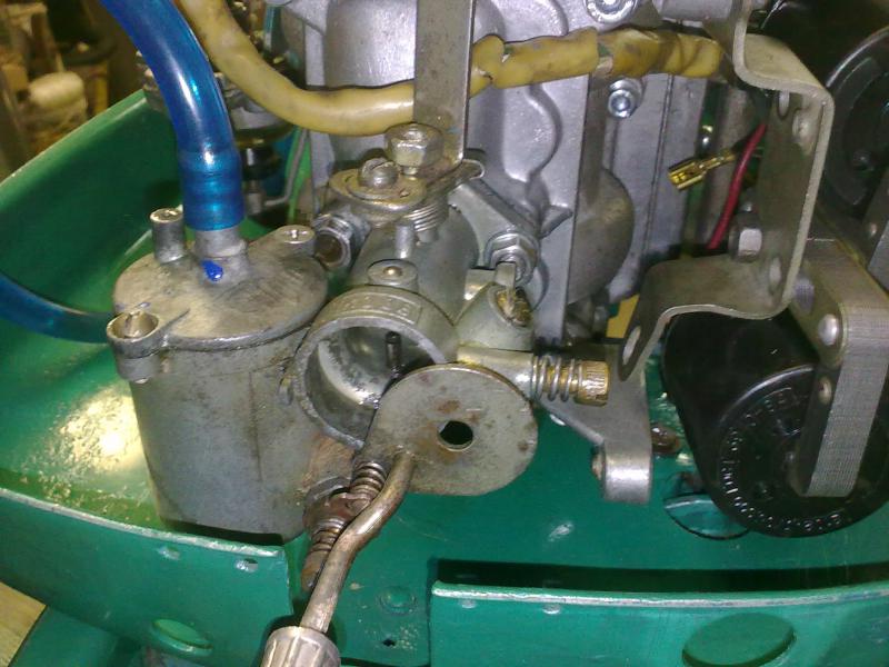

досталось зажигание мэб-1 знаю что туды нужно ставить тиристоры bt151 а можно ли поставить bt152 они чуток мощнее и резисторы с кондерами поменять или лучше оставить наши?
просто кто то пишет менять, а кто то говорить оставьте они хорошие... :pardon:

это надо тебе к электронщикам обратиться, стукни им в личку.

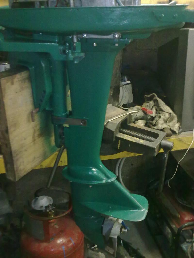

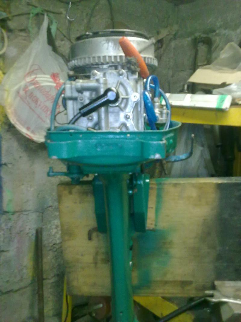

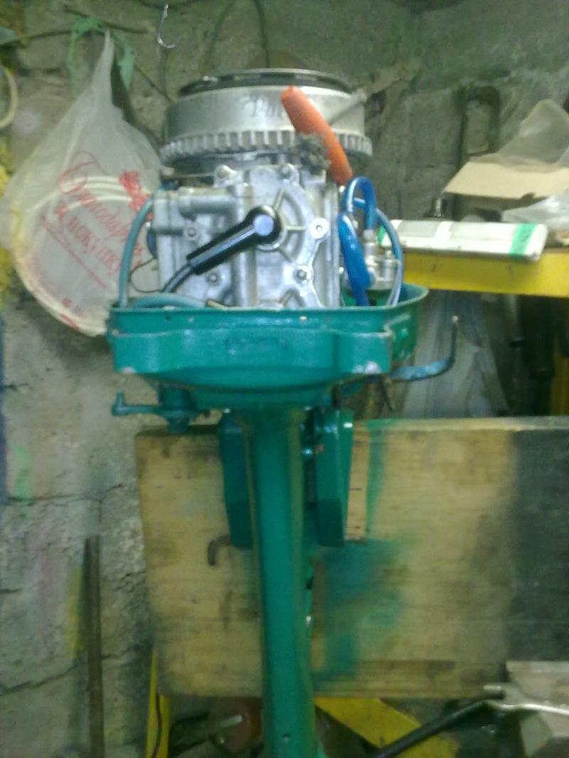

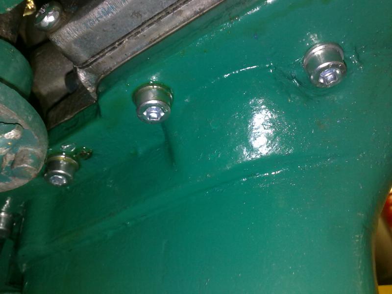

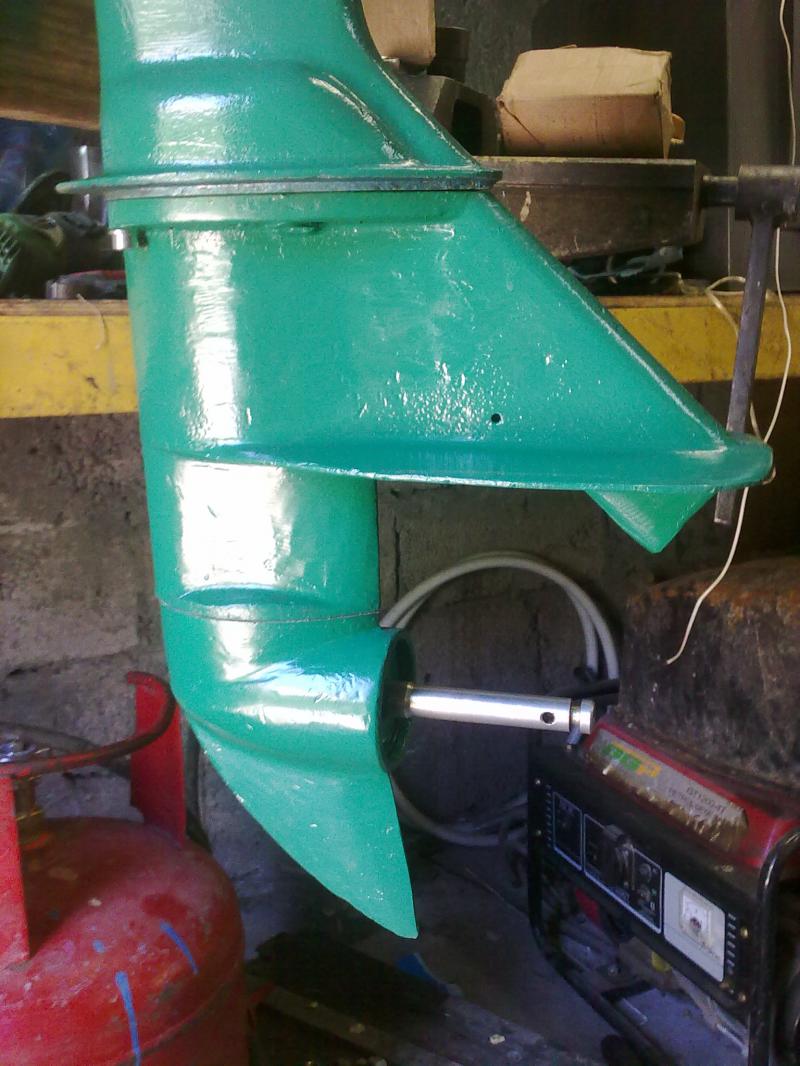

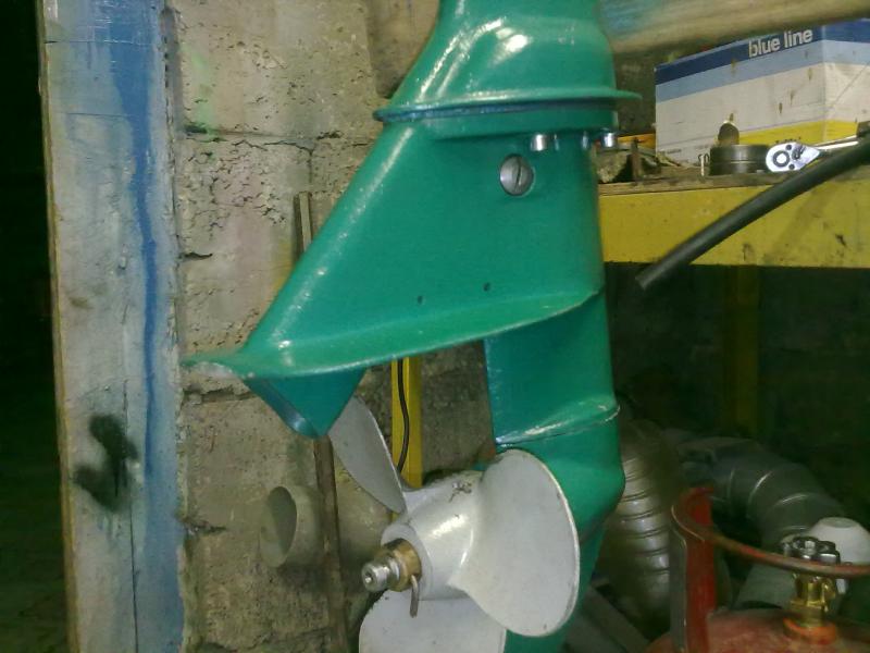

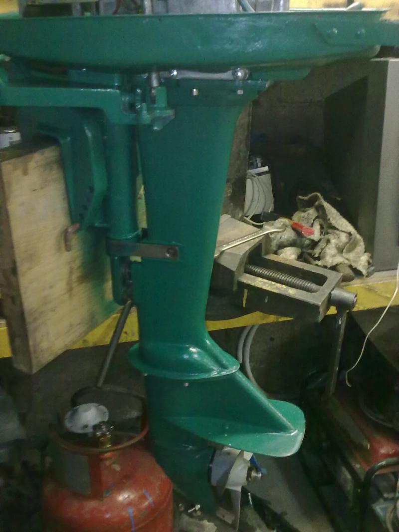

сегодня собрал свой ветерок 8, вчера покрасил краска кончилась придется некоторые детальки маленькие докрашивать. Почти все крутил на шестигранники(удобнее)! ну вот что получилось) :crazy:
vovan944
16.05.2013
1 753
71
Астраханская обл. Астрахань
Казанка-М, Казанка-5

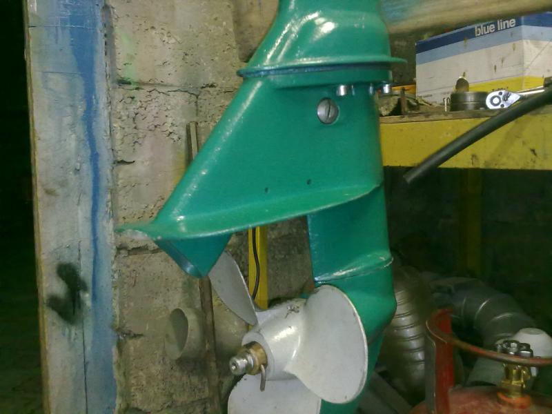

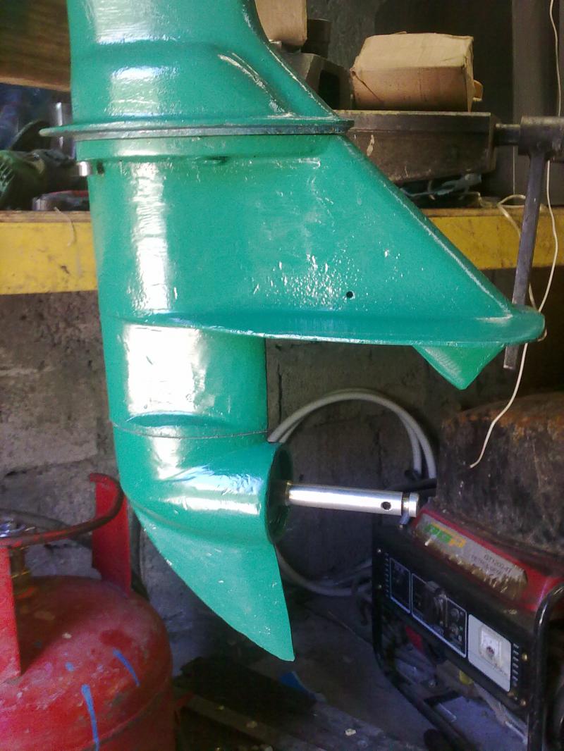

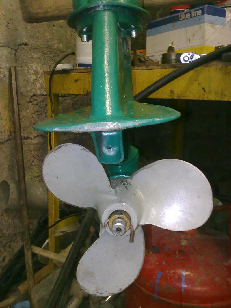

без винта (процесс сборки)

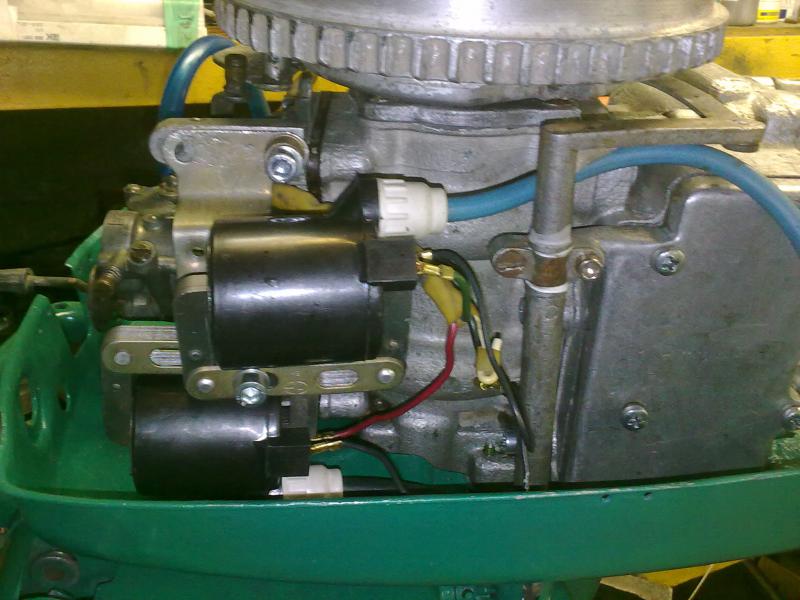

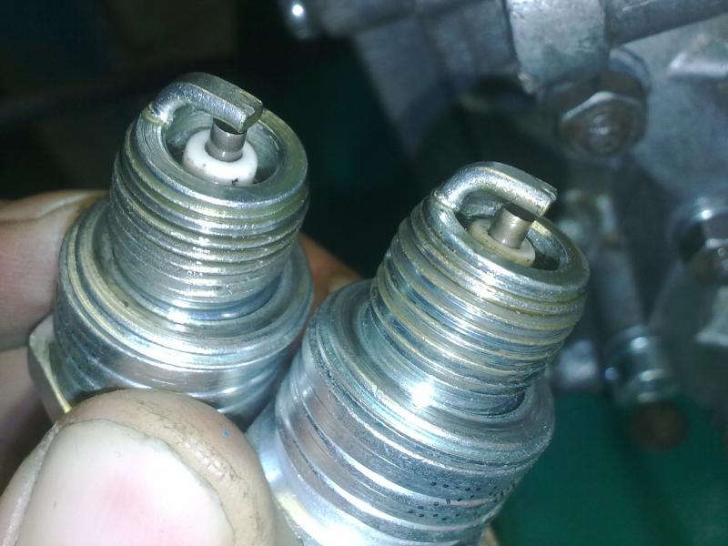

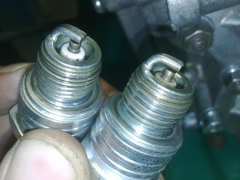

сегодня даже завел в бочке вода брызжет как будто там давление 20 кг))) зажигание еще не переделывал! было поменяно: все подшипники в том числе игольчатые, втулки в шатунах, коленвал, кольца, все шестерни, все валы, все сальники, все резинки, промыт почищен карбюратор, настроены клапана (сейчас даже нет зазора 0.5мм) стоят новые катушки и свечи бриск н17 провода с медным сердечником. стоит полностью новая помпа (корпус крыльчатка и т.д) во время обкатки 1 к 15 (масло м8 бенз 92)масла чуть переборщил когда завел мотора видно небыло))) :D в общем мотор ответил взаимностью) заводится можно сказать от руки! после 10 минут работы в бочке замерял компрессию в обоих по 6.4 нормально? работает ровно заводится легко дыма правда очень много :D вот фотки свечей после 5 минут работы
искра кстати синяя мощная

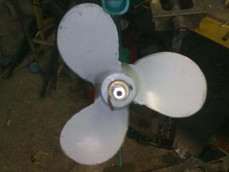

Кирюха сказал(а):

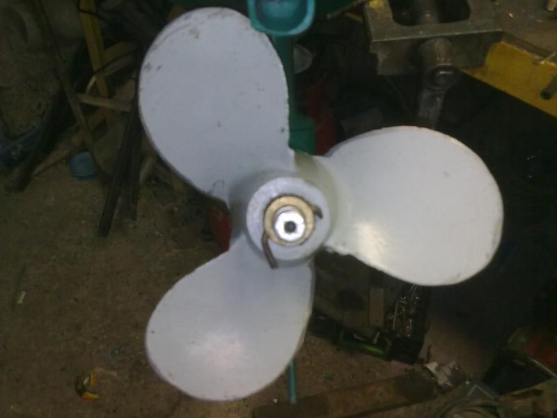

Запустил вчера в большем ведре вода идет отлично но горячая! это нормально? в следующие выходные поеду на дачу попробую на лодке!) подскажите еще что за винт? грузовой от в-8?(белый на фото)

Кирюха - а разве это не чисто 8 винт ?
