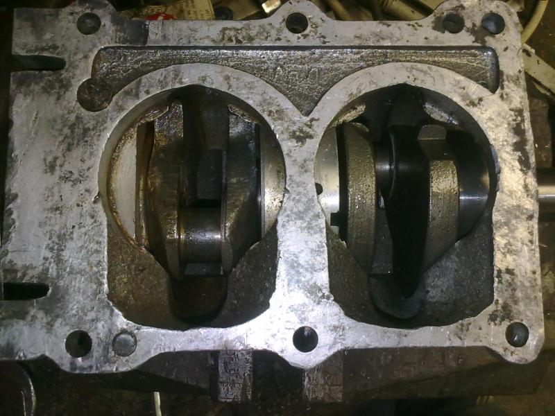

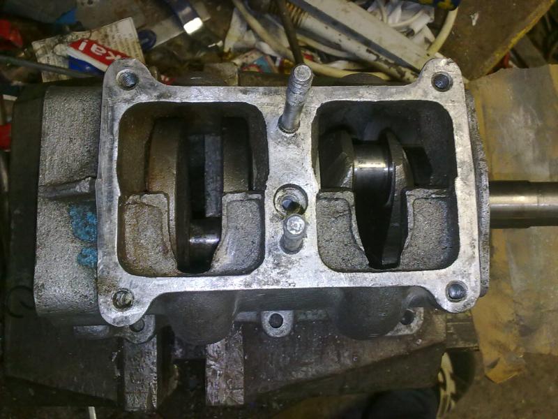

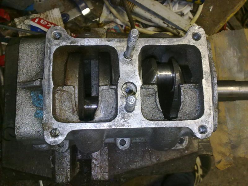

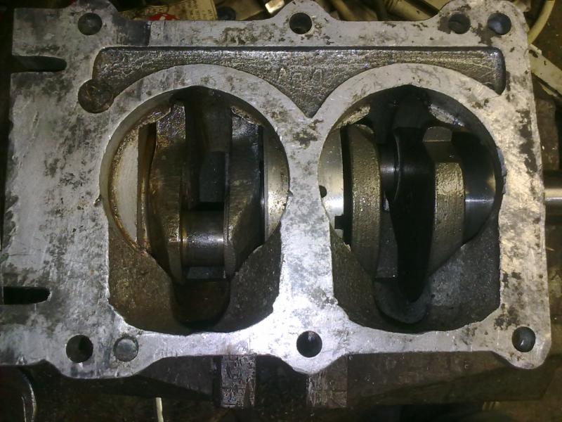

Мужики есть проблемма что будет если я на старый блок цилиндров поставлю не его родной картер а тот который с новым коленом в сборе???
vovan944
16.05.2013
1 753
71
Астраханская обл. Астрахань
Казанка-М, Казанка-5
WOLLI сказал(а):
выбери блок с наименьшим износом(с помощью нового колечька достаточно, как пошерстить инет...), ставь второе колено...
Важно-блок с картером не распаровывать!!! все остальное с любовью, чувством толком и расстановкой...глаза боятся, руки делают... :crazy: и главное перед процессом включить мозг!!!
Блок у меня только один и два картера один почти новый другой его родной

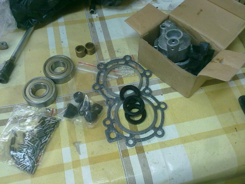

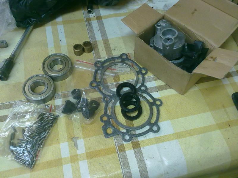

Купил сегодня запчасти!)

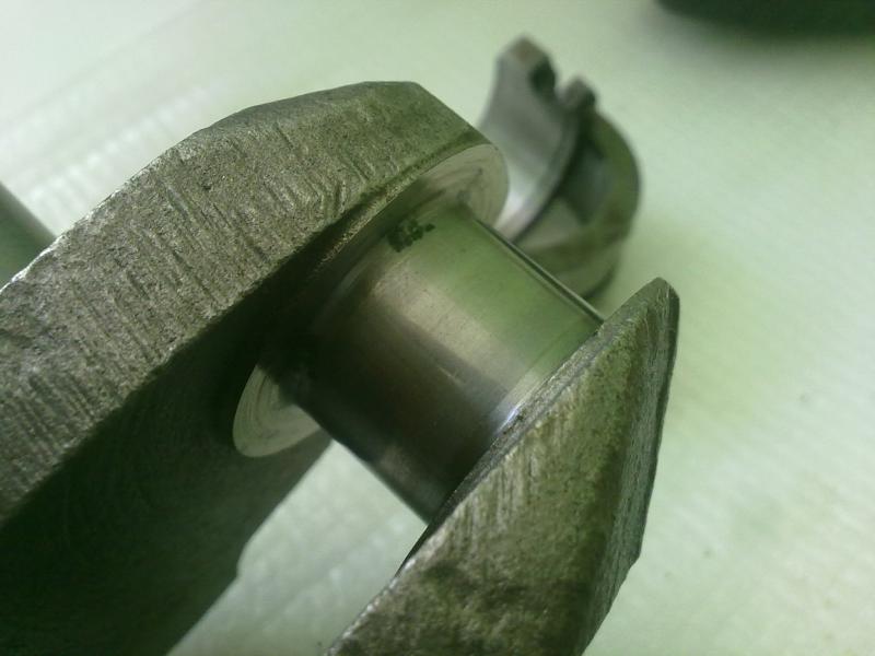

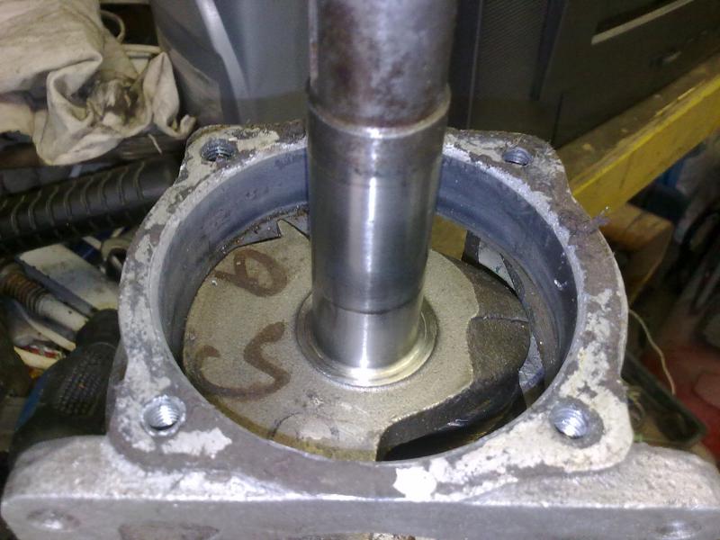

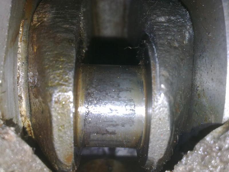

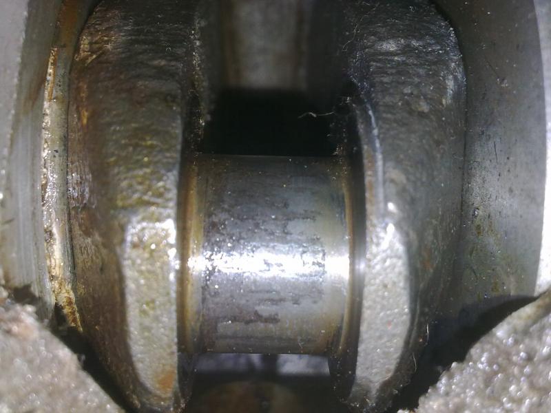

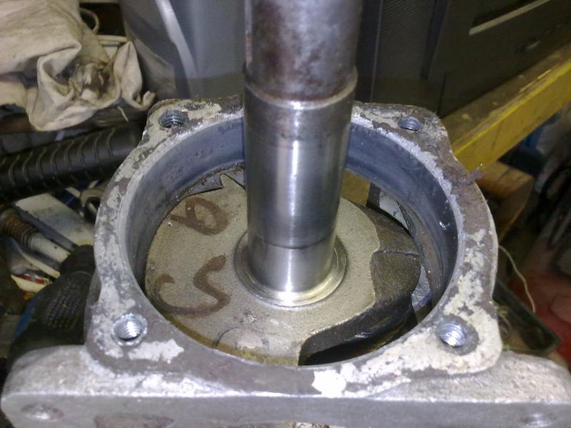

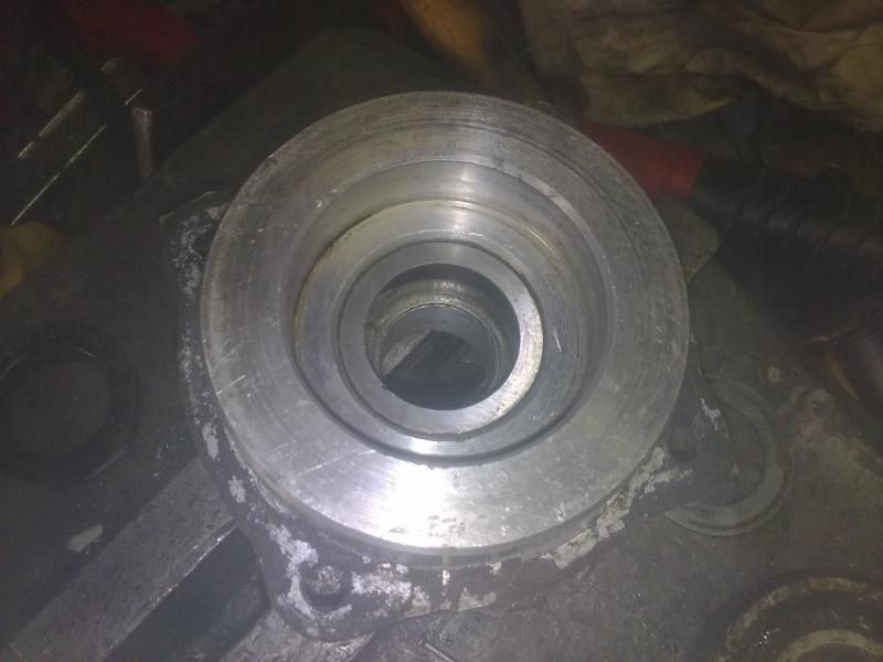

Выпресовал крышку и увидел что на коленвале написанно маркером как он дружил с бензином и не стерся?
Кирюха
01.03.2013
1 213
258
Кирилл
Состояние хорошее колена! А маркер даже на "стрелах" был тоже не стерается.
vovan944
16.05.2013
1 753
71

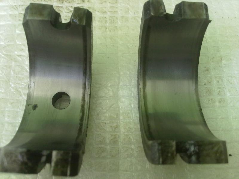

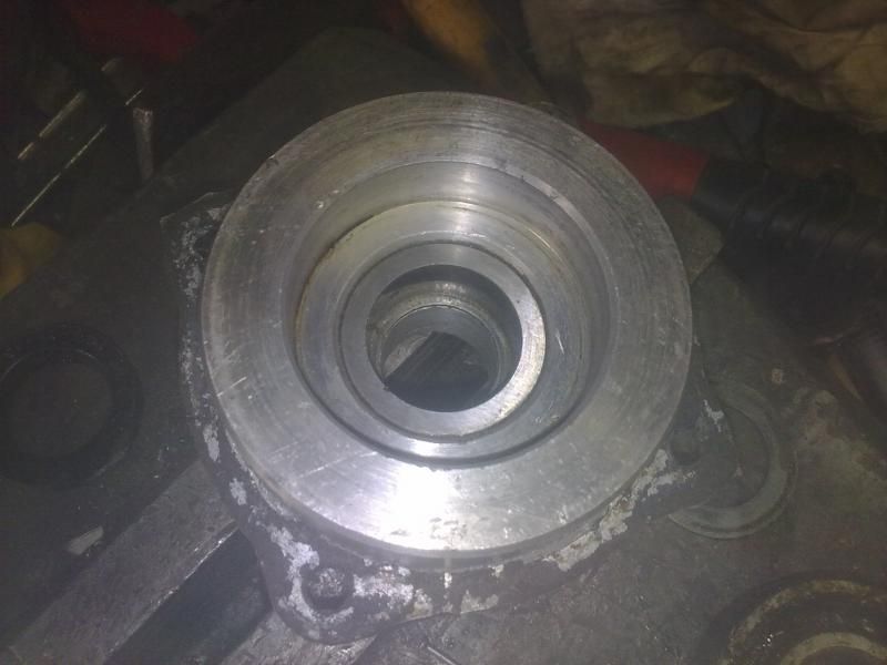

А как состояние крышки???

Вроде тоже не плохо, у меня и хуже ходили.

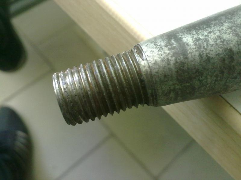

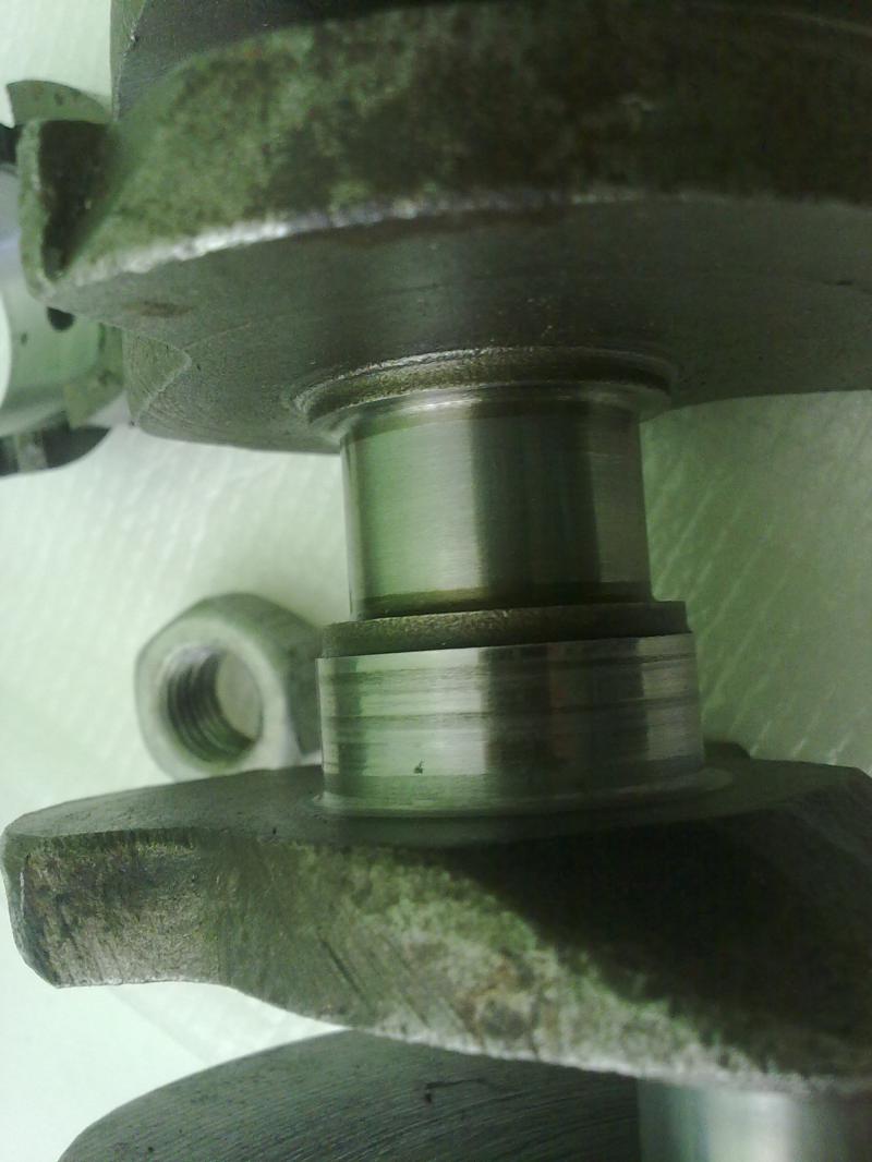

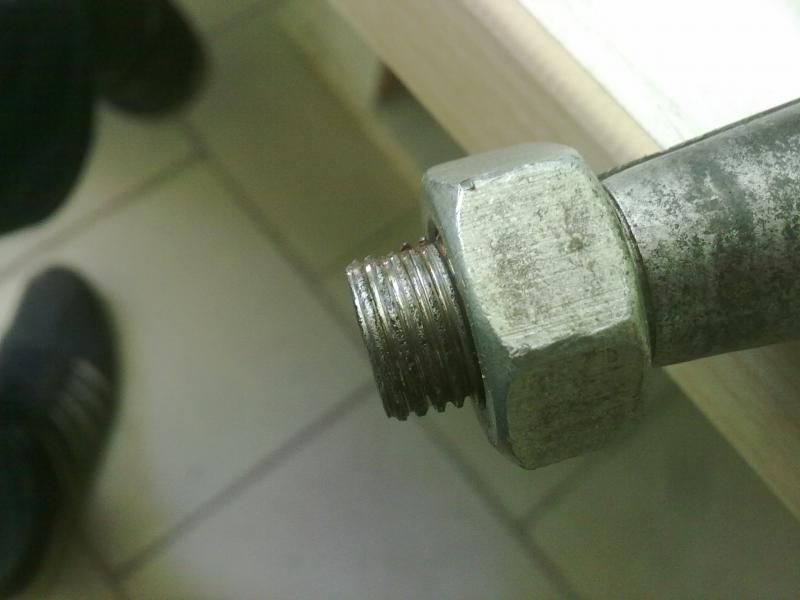

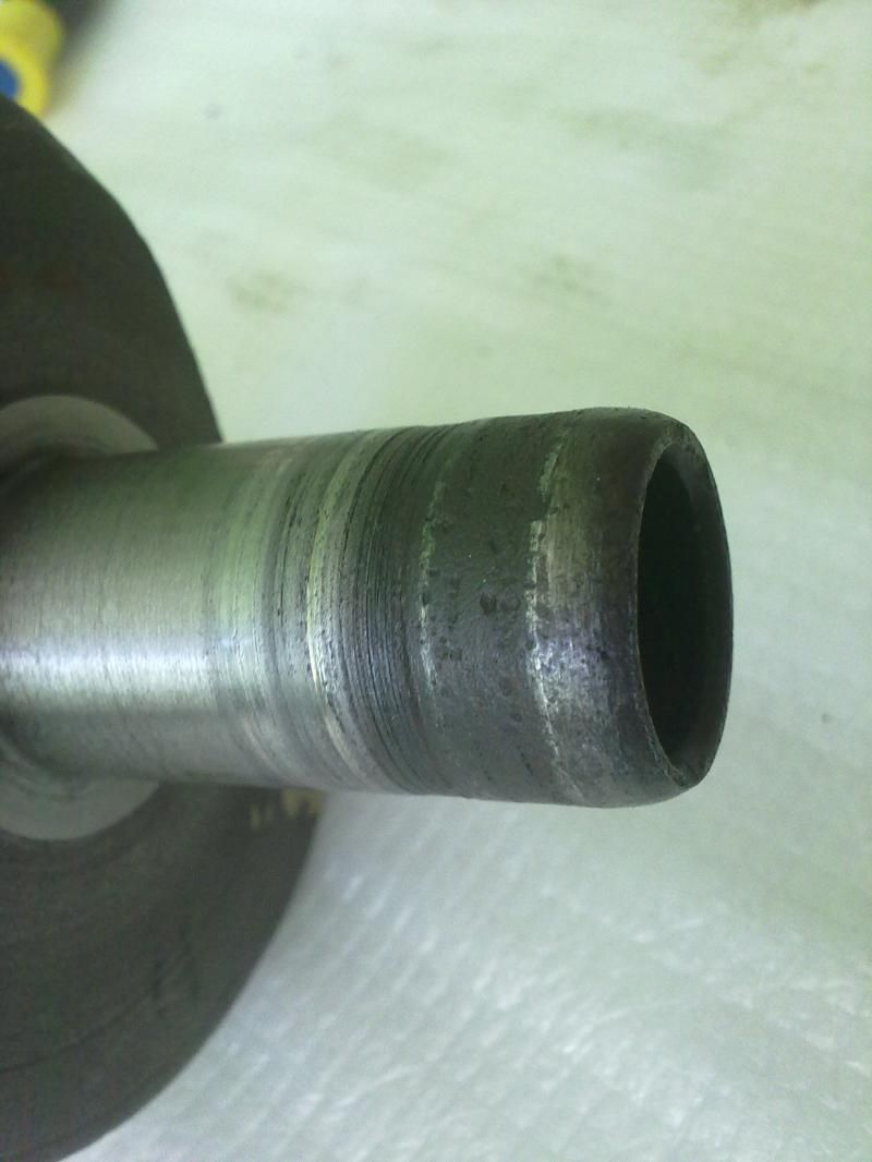

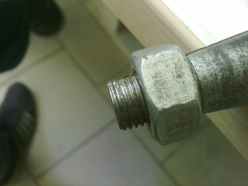

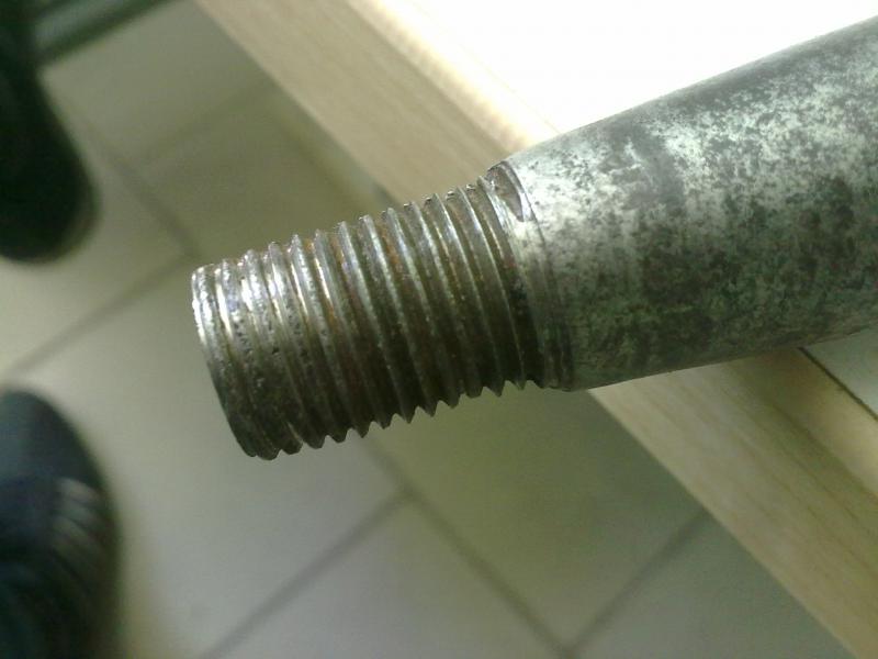

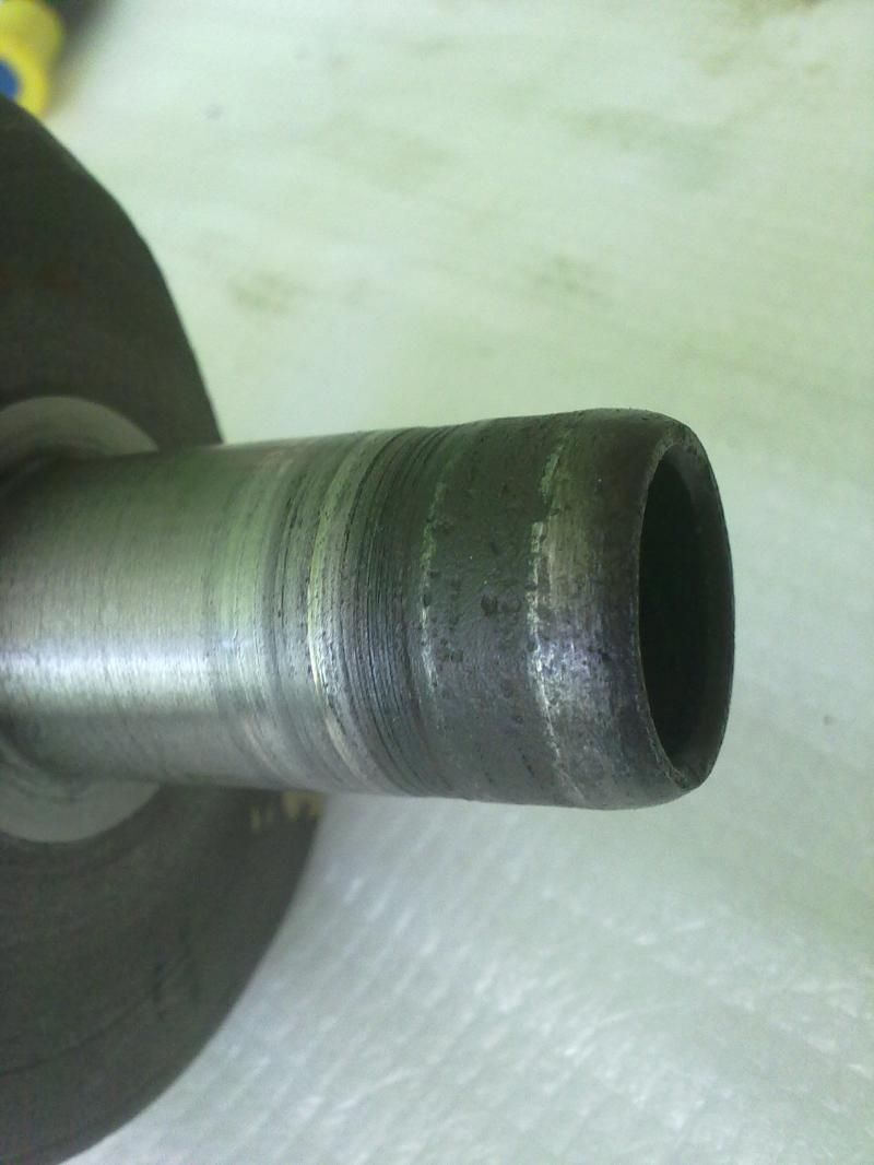

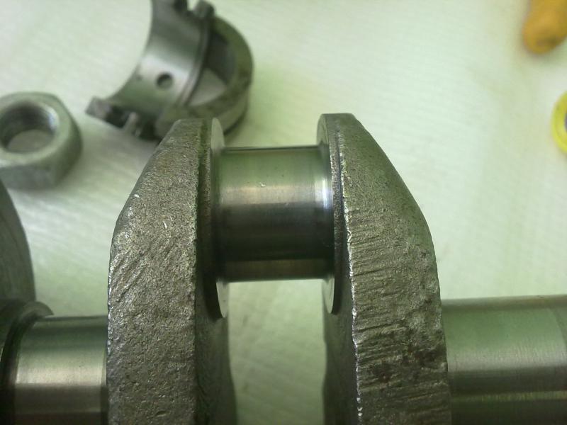

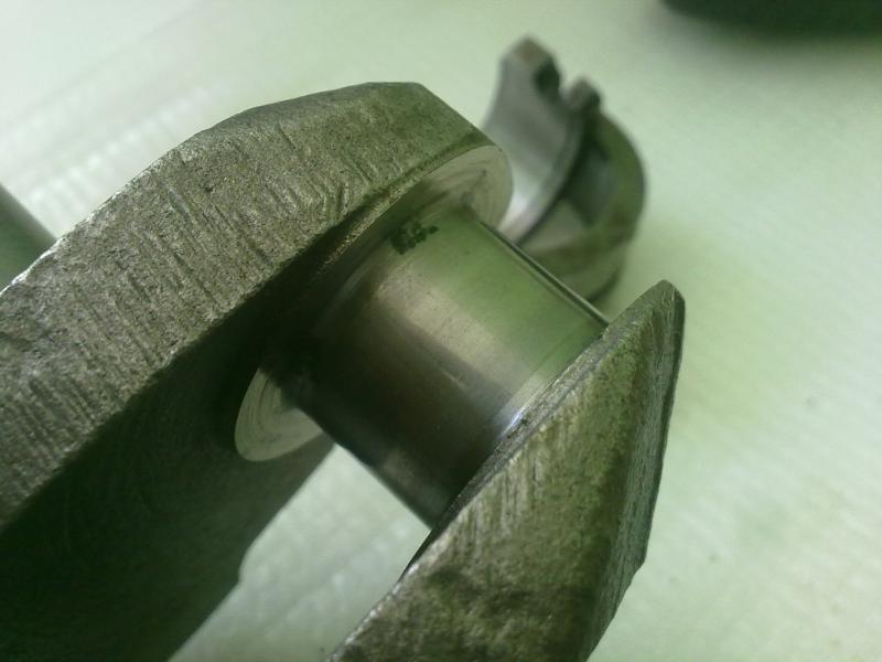

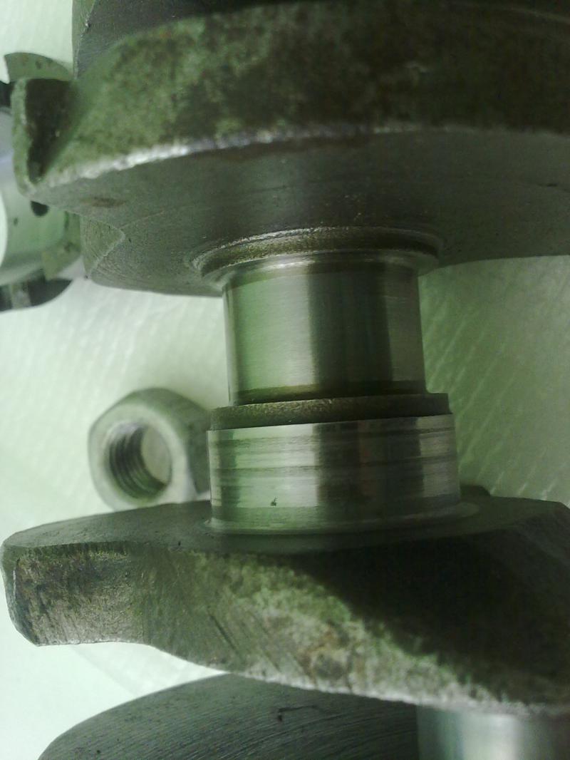

Вот сегодня впрессовывал коленвал восстановил резьбу теперь гайка накручивается от пальцев без усилия, вот появились вопросы под сальниками есть выработка, как на вот взгляд норм или в топку? на 1 колене сегодня посмотрю если там все чисто то может быть лучше тот поставить? фотки всего коленвала
vovan944
16.05.2013
1 753
71

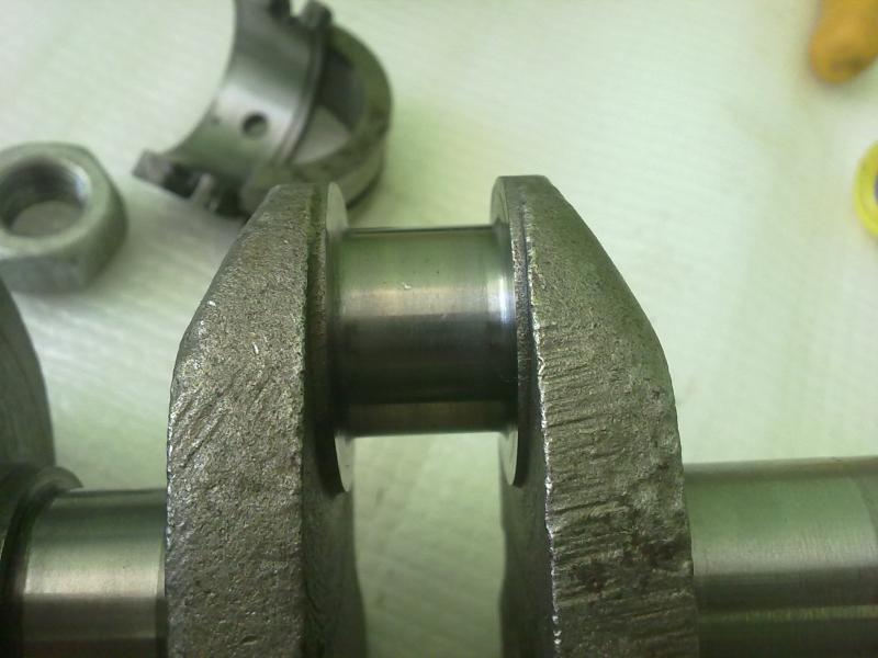

Как на ваш взгляд колено хорошее или в топку?
Кирюха
01.03.2013
1 213
258
Кирилл
Колено замечательное!!! Место под сальники просто отполируй пастой гои. Скажу ещё больше если поставишь все иголки советского производства и вымеряешь их микрометром, потом как следует обкатаешь, коленвал очень долго отходит.
