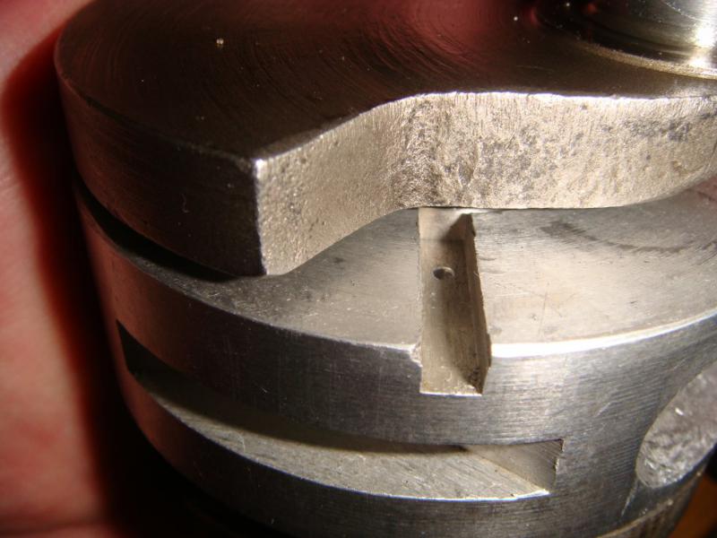

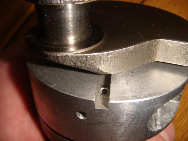

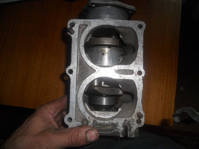

Люди добрые помогите и растолкуйте что где конкретно сверлить на средней опоре колен вала ветерка 12 , перелопатил море инфы и запутался еще сильнее .

Нужно что бы отверстие вышло в центр кольца обоймы сверлим с 2-х сторон. в верху делаем так как сказал WOLLI в конце третей станицы этой темы.
