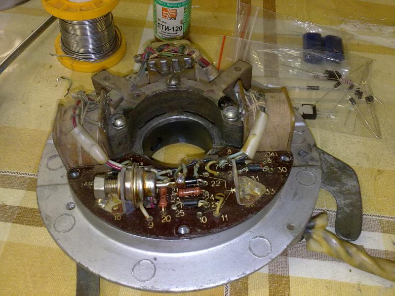

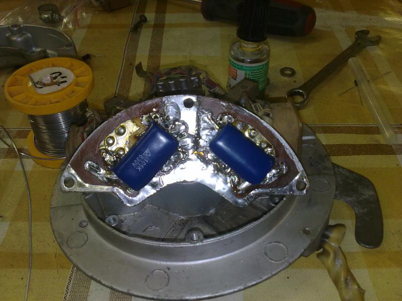

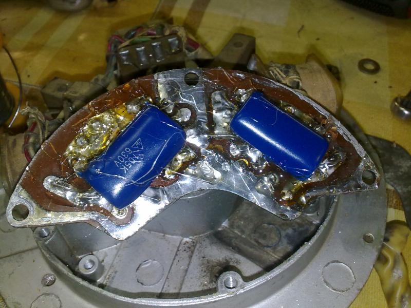

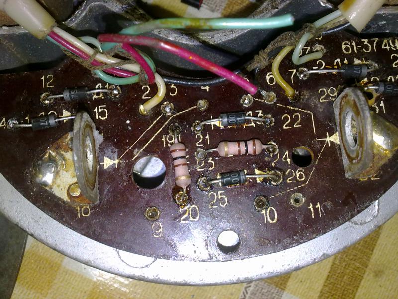

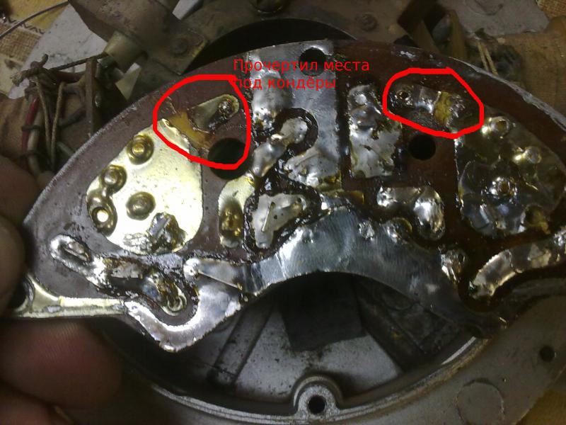

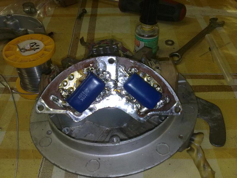

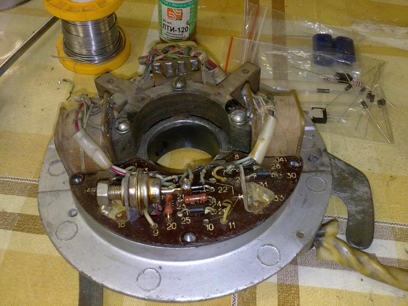

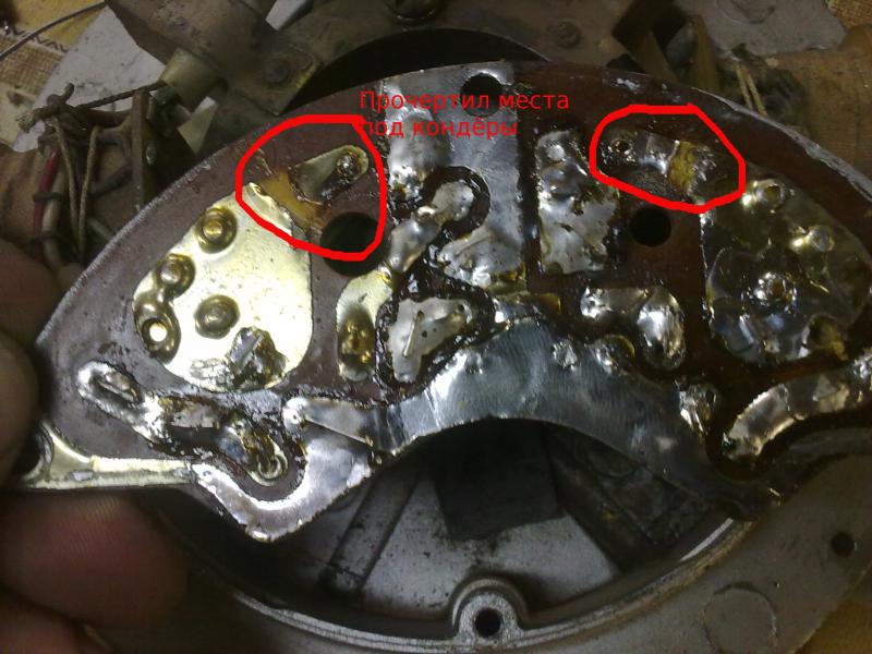

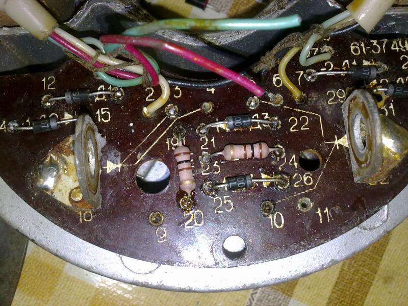

Вот перепаял зажиганние!
Для этого нужно 2 тиристора BT151 можно BT152 даже лучше их они мощнее 151, 2 резистора на 100 Ом 1 Ватт(я поставил 100 Ом 0.5Вт) 6 шт. диодов 1n4007 ну или любые на 1А 1000V и два кондера 105k 630v(они не полярные т.е без разницы как ставить), после переделки зажигания двигатель ожил, холостые стали около 900 об. на не регулируемом моторе

вот просто фотки)
plotter

А чем родное не устраивало? У меня и родное чешется как часы. Холостые вполне низкие и уверенные.
Да знаешь элементная база у нас г*вно, очень не надежная в работе, почему паял? потому что зажигание работало как ему хочется! кстати из-за этого и большенство не любят этот мотор так как вечно что нибудь случится с зажигание то нижний горшок не работает то вдруг начинает то верхний борохлит, знакомые так мотор чуть в реку не скинули

Кирюха сказал(а):
Дак что? Он у вас заработал?
Да! вся проблемма в зажигании была....карб еще не настраивал а он уже около 900 об. жужжит

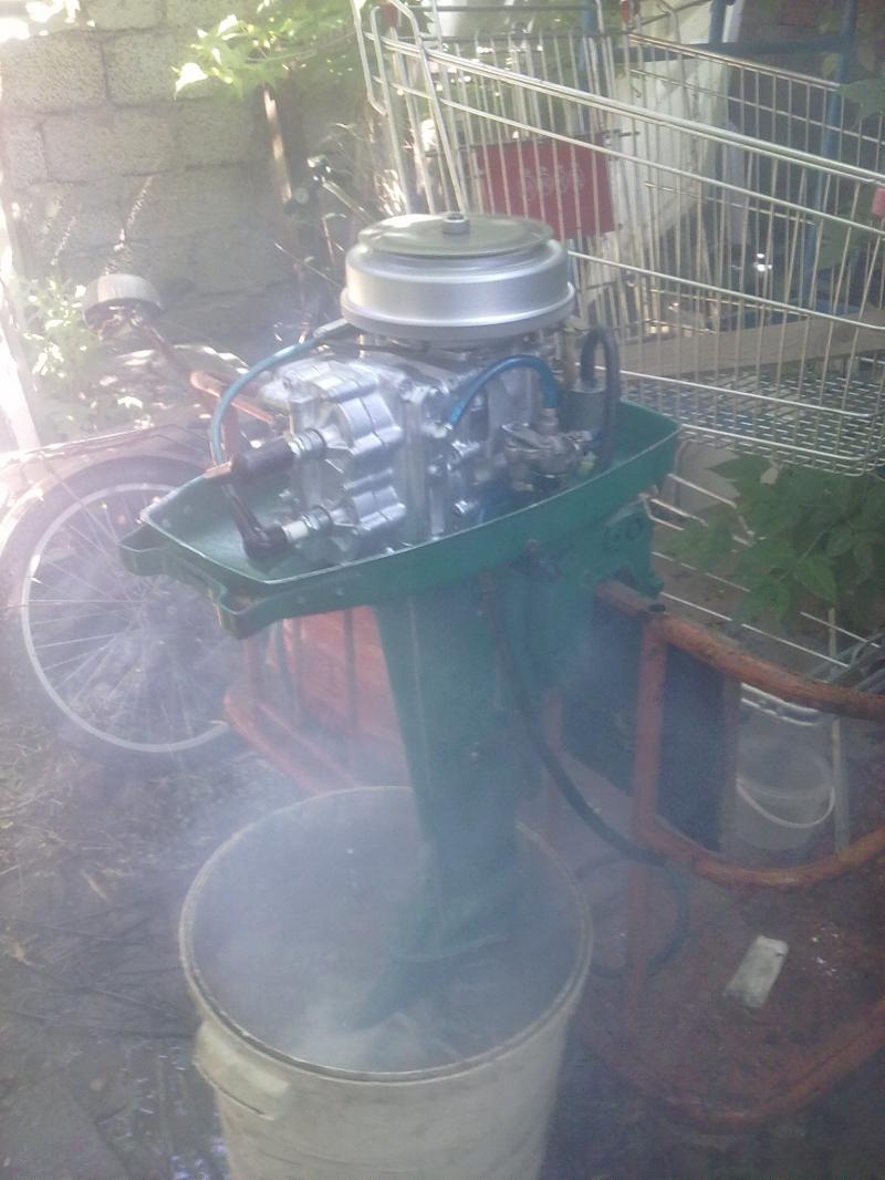

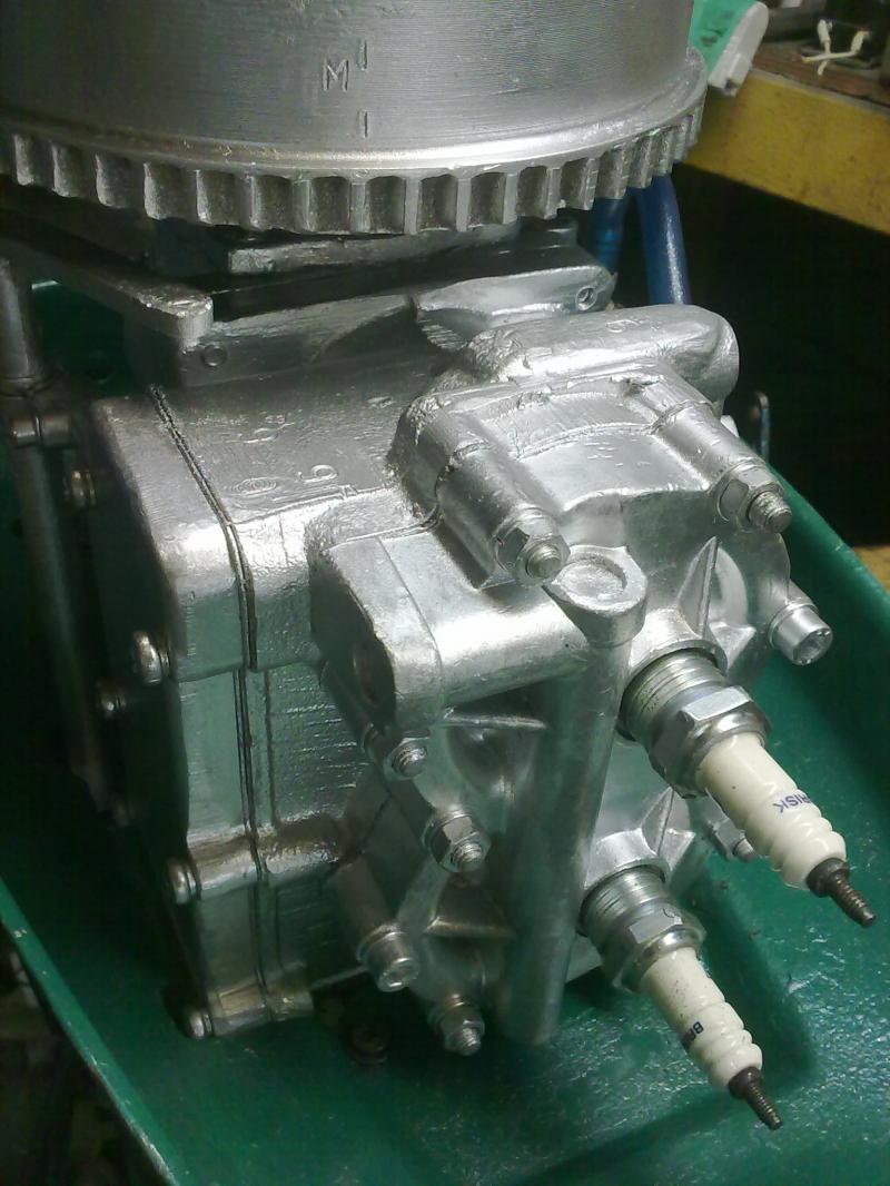

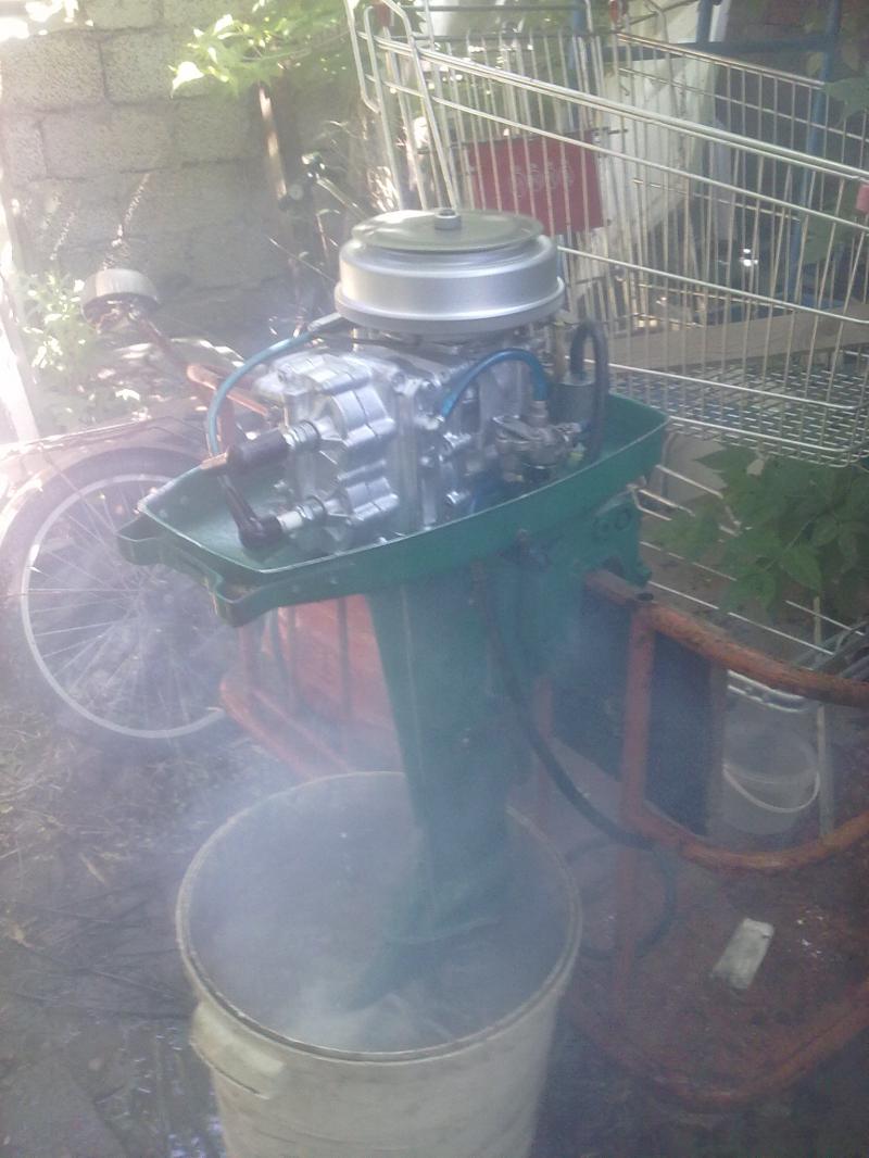

все работает хорошо ток двигатель горячий и вода хорошо идет рука терпит а на моторе нет...что может быть?
Кирюха
01.03.2013
1 213
257
Кирилл
Полюбому обкатка идёт так и должно быть, а у цилиндров температура одинаковая? Про ВЫ ОК!

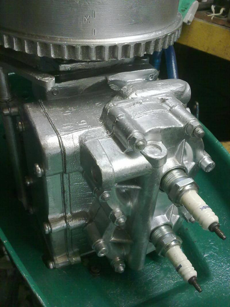

после пары-тройки часов работы ОЧЕНЬ НЕОБХОДИМО!!! скинуть клапанную и проконтролировать цвет иголок через отверстия в нижних головках шатунов и цвет шеек КВ...........с первого раза у некоторых правильно собрать не получается...а в итоге КВ с шатунами и иголками могут помереть...(часто нижние головки не удачно сломлены и при сборке малейшее смещение по линии излома такое вытворяет...ужастьнах :shock: ...)
И КОНТРОЛИРОВАТЬ КОНТРОЛЬКУ, пока ссыт как коняка все будет гуд...
На моторе рука и не должна терпеть, а ещё лучше, что бы и вода обжигала! Переохлаждение приводит к повышенному износу и потере мощности.

Кирюха сказал(а):
температура одинаковая у обоих!

Ну горячая тоже плохо
на москве у меня теплая идет и температура двигателя ~65-75 )
как на ямахе)

какого цвета должны быть? отработал часа 1.5 щас скидвать или еще походить? (стуков нет и шумов постороних работает ровно)

открутить две гайки карба и четыре винта не большой труд....цвет металла иголок и шеек без посинения и т.д....если так, то значит нормально собрал...но проверить имхо обязательно!

Всем добрый вечер! Цвет иголок как с магазина шейки тоже вроде ничего) :D они под шатуном должны мертво стоять или двигаться в разные стороны(не сильно) тоненькой отвёрточкой?

Ну конечно же должны немножко двигаться :) , зазоры полюбому нужны.
