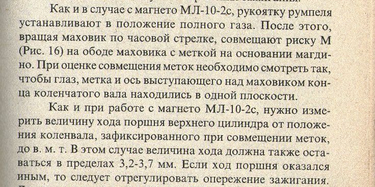

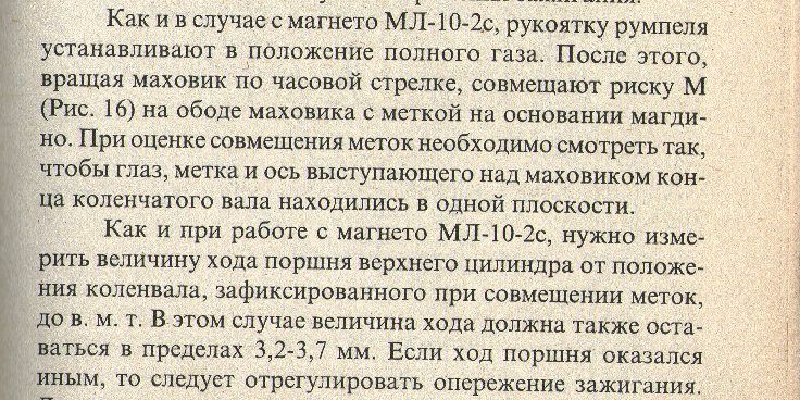

есть метка на маховике (2 полоски и между ними буква м) для чего она и как по ней выставлять?
IGNAT
27.01.2013
1 322
120
Псков
Вихрь-30 2шт. Ветерок-8
Вот цитата из книги "ЛОДОЧНЫЕ МОТОРЫ "ВЕТЕРОК" САЛЮТ".
