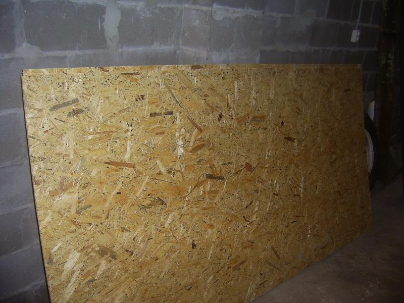

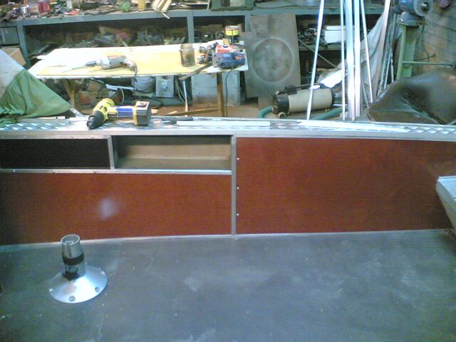

всем привет!!!! народ подскажите.......
не нашел бак фанеру........купил вот такую, но для кокпита (ну там диван, бока.......)если я ее закреплю на транец снаружи и на переборку и стяну шпильками (ну естественно пропитаю и покрашу вместе с корпусом)
толщина листа(9 и 12) она влагостойкая!!! на одном ангаре весит уже ну года 2 точно, под открытым небом.......... на ощупь вроде прочная.
подскажите!!!! :roll: :roll: :?
Re: прогресс 4 (мой кораблик!!!)
Макс, это ОСП, по всему сгнить не должна(видел обрезки такой без обработки долго "жили" на улице) , ставь и крась.
Ток снаружи на неё лист дюрали/люмишки ИМХО оч желательно :yes:
понял :yes: не сильно толстый???

Для бортов 9мм это много, однозначно. Вес! Зачем ее снаружи на транец, и на переборку, вообще не понятно. В каком состоянии транцевая доска? Стягивать шпильками не надо, а то рецесс меньше станет.) По усилению транца есть инфа, или ссылки подкинуть?

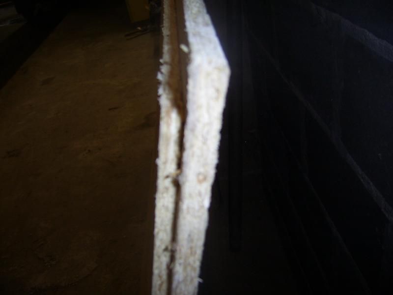

Сомневаюсь что она водостойкая поэтому посоветовал бы перед установкой маленький кусочек забросить на пару дней в воду.утонет-только в кокпит.
Ну да, она может влагостойкая, но не водостойкая. Когда ее струбциной сжимаешь, она больше похожа на ДСП.
9мм лист загружал и разгружал один, вес небольшой, да и на бока и панель уйдет пол листа......
транцевая доска в идеале
между переборкой и транцем буду ставить шпильки не для стягивания или растягивания, а для упора, что бы жесткость придать! :pardon:

На бока пойдет и обычная 3-4мм пропитай каким нибудь биотексом и покрась, а к ОСП чет нет у меня доверия, чем то напоминает ДСП по крепости думаю.

ну нет другой!!!!!! у соседа через два дома, беседка с верандой из бак фанеры построена, я ему сказал что пару листов "скаамуниздию" так он сабаку к ней привязал!!!!! :crazy:
а в магазинах на мой вопрос о бак фанере, смотрели вот так :shock: :shock: :shock:

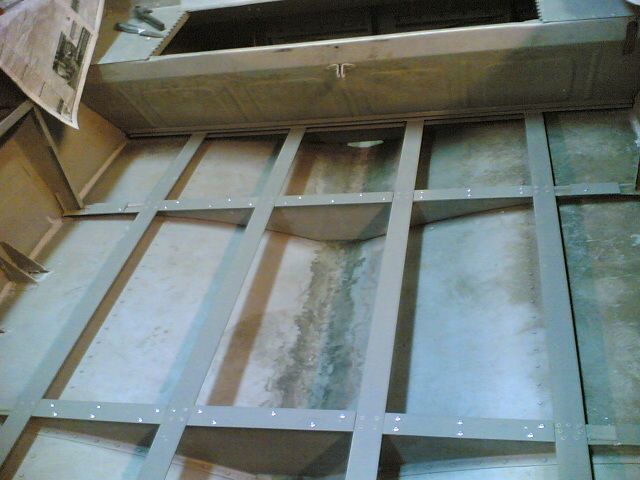

сегодня приезжал "маляр" пашка, посмотрел на мои труды, показал что нужно доделать чтобы все было гуд.... :yes: договорились на воскресенье (кораблик поедет в покраску) :eek:
теперь тру шкуркой........ :crazy:
пока будет не крашенный планирую сделать;
пайолы
усилю транец
проклепаю все "лишние дырки " от снятой рубки + она была сдвинута вперед за люк....дырок много получилось :shock:
ну и шкурить, шкурить и шкурить...... :crazy: :shock: (ведь как вышкуришь "подготовишь" так и покрасится) :yes:

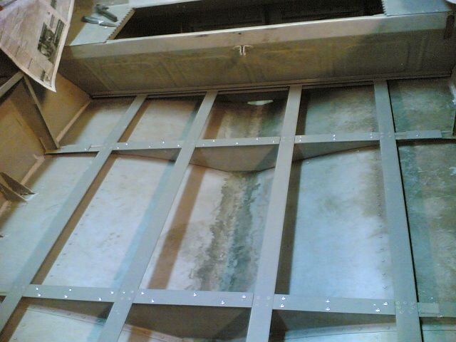

:) Max 58 не нашол темы про полы.Смотри здесь. это усилители,а так зашиты борта :D
