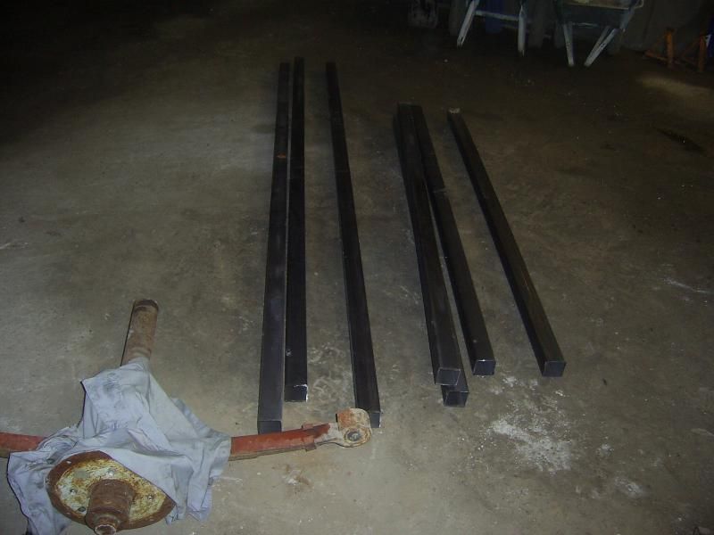

С утра сгонял до токаря. отдал чертеж проставки, сказал к 4-м подходи готово будет, к 4м и профиль подвезут...... закипит работа, болгарка разогрета, сварочник на порах :crazy: :crazy: :crazy:

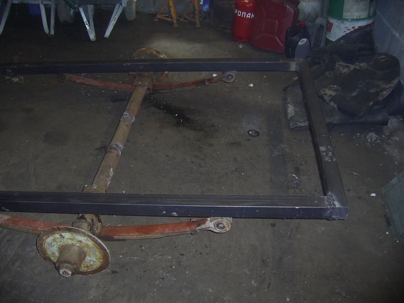

вот сегодня маленько позанимался прицепом, померил ширину рессоры,как на уазике,поставлю всё крепление уазовское(серьги,фтулки.....)времени и сил не хватает катастрофически :eek:
Все окейно... Без замечаний :good:
Береги силы, выкраивай время..., поработаешь - фотоотчитайся..!

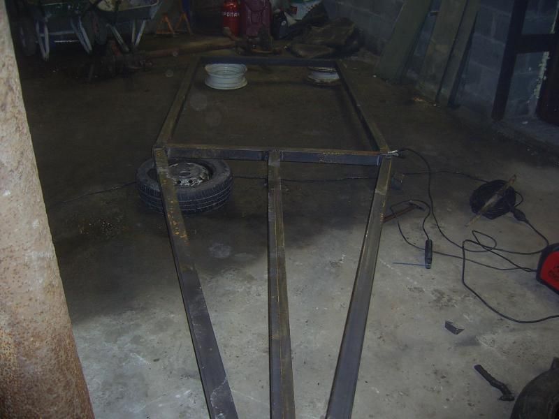

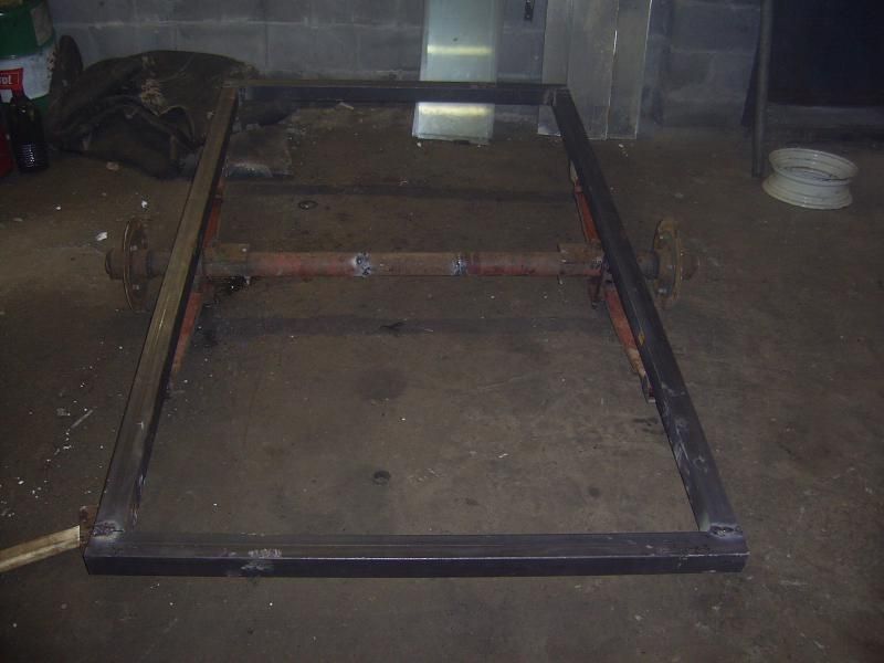

Всем привет!!!!! За три последних дня выбрался в гараж седьня вечером,продолжаю работу с прицепом........ :)

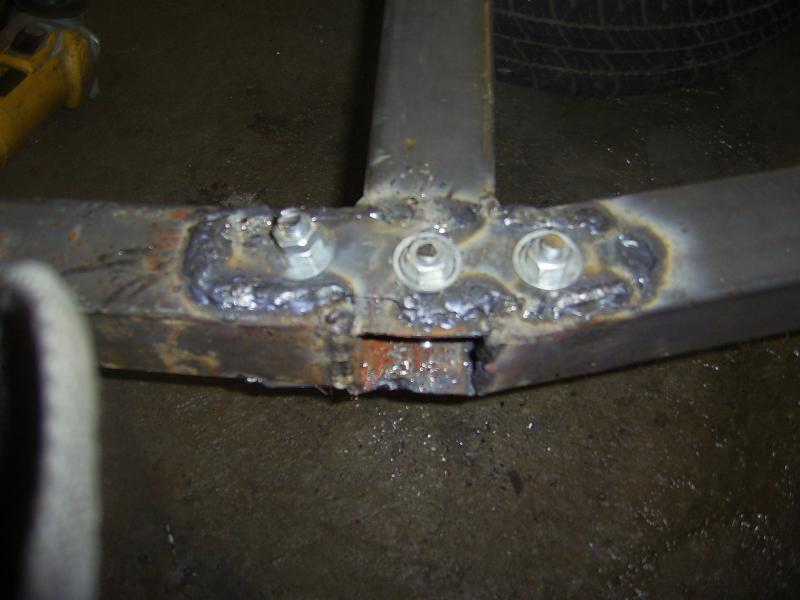

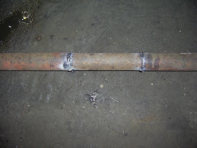

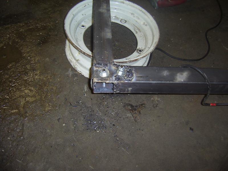

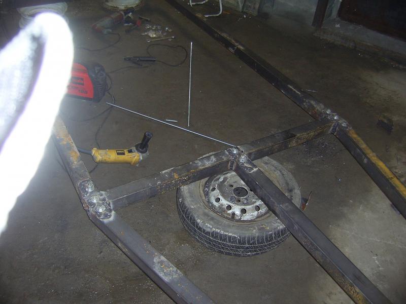

Т.к сварщик из меня не очень и что бы не потерять прицеп, а вместе с ним и кораблик, решил усилить все соединения вот таким способом....... :shock:

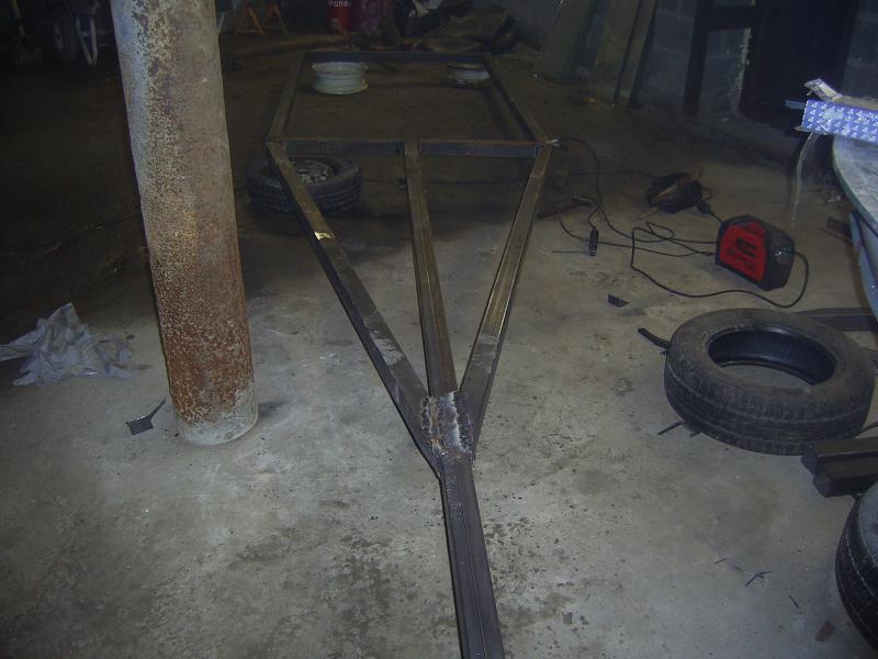

Завтра ( а нет уже сегодня), надеюсь поставлю его на колеса!!!!! :sorry: :yes:

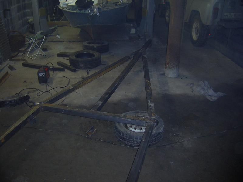

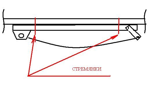

Делай ось передвижной(на "стремянках"), легко "ловить" ц/тяжести будет, у мну "капитально" заварено, а лодочка и моторчик уже другие, с ц/тяжести - косячёк :eek: :( ...
Можно приблизительно вот так:

Дим привет!!!! да я тож об этом думал, спасибо за подсказку :D :yes:
