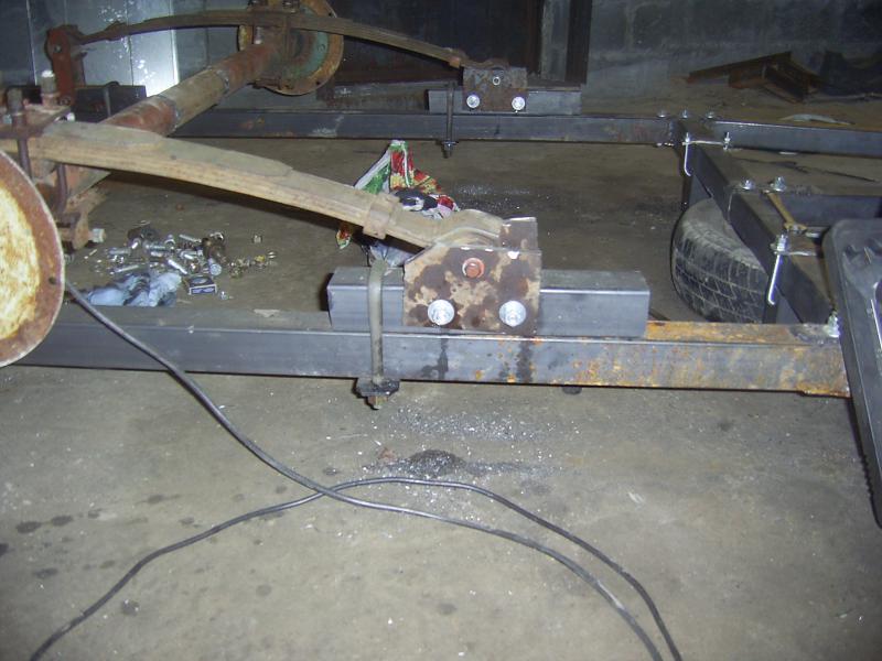

Делай ось передвижной(на "стремянках"), легко "ловить" ц/тяжести будет, у мну "капитально" заварено, а лодочка и моторчик уже другие, с ц/тяжести - косячёк :eek: :( ...
Можно приблизительно вот так:
Очень дельный совет, :good: мне понравился! :yes:

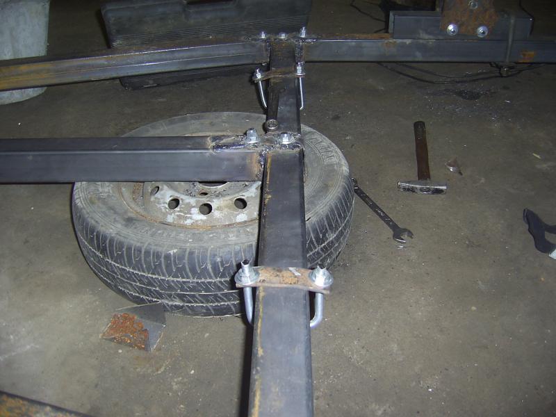

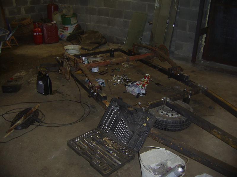

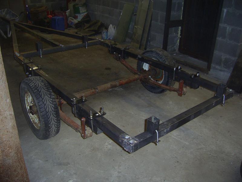

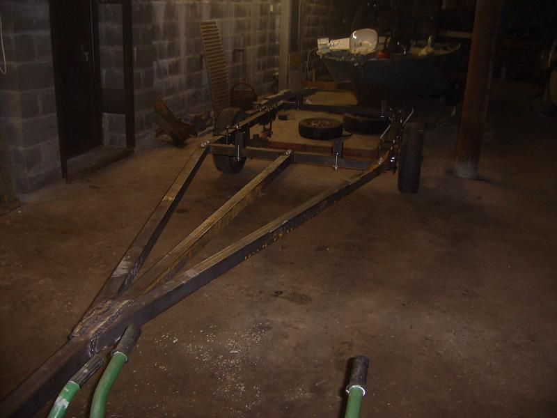

всем привет!!!! с майскими всех!!! :yes:
сегодня добрался до гаража, наконец то, и занялся прицепчиком :bebebe
дим , сделал по твоему совету ( ну почти так как ты изобразил...... просто я померил, если профиль целиком положить, то балка в него упираться будет на кочках, там расстояние до "рамы" 5 сантиметров получается, а так, и ось ни куда не упрётся и подвижность сохраняется

сегодня докуплю стремянок, все протяну, и почти готово...... ну пока кораблик будет в покраске, все "сопли" доделаю и проводку с габаритами повешу!!!!
лодочку решил отдать специалистам, так как ни когда покраской не занимался, что нибудь не так сделаю....... все облезет, вздуется и т.д...... моё мнение "каждый должен заниматься своим делом....", не,..... обдеру сам, все швы с герметиком пройду........, а уж "обольют" профессионалы!!!! :pardon:
все с отчетом естественно!!!!! :yes:

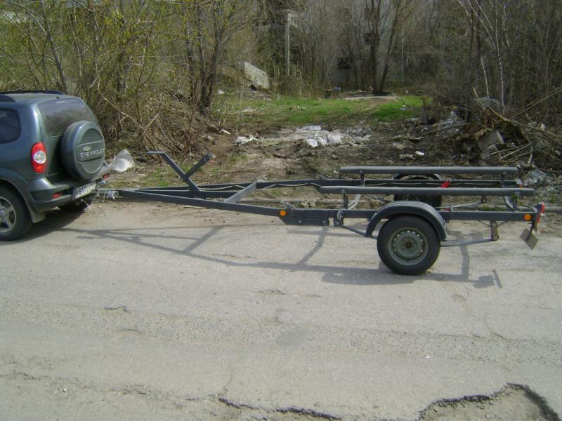

Высоко лодка будет стоять на таком прицепе. :(
Re: прогресс 4 (мой кораблик!!!)
Макс, ИМХО отличный прицепчик выходит! :good:
Да ладно Андрюх, немногим повыше чем заводские, зато своими ручками :yes: :)

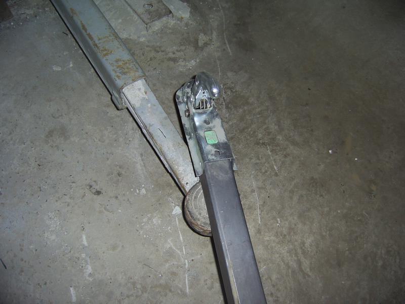

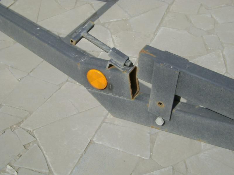

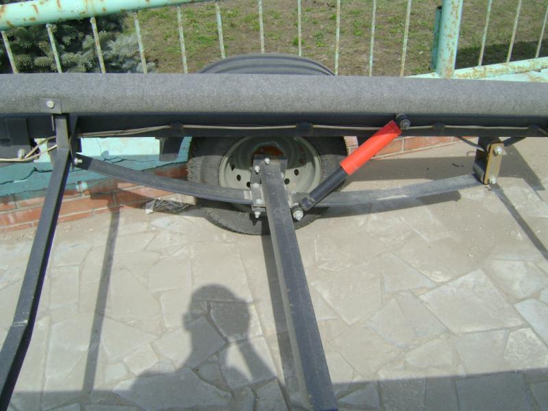

Вот складной "Тольятинский" прицеп у меня.
  • 62,8 КБ Просмотры: 1 459
  • 66,9 КБ Просмотры: 1 401
  • 40,8 КБ Просмотры: 1 415
  • 80,1 КБ Просмотры: 1 388
Rusdis сказал(а):
Может откидывающимся его сделаешь, очень удобно и помогает когда спуск на пологом береге происходит.
Спасибо за фотки руслан!!!!! :yes: поздно :pardon: Нормально все будет!!!!
Rusdis
05.03.2012
305
19
Руслан
Прогресс 4
Sea-pro 40 ES
Да незачто. Думаю что не поздно, раму болгаркой вжик, делов на 5 минут :) И подварить петли только. Можно будет доработать и потом, как говорится: "практика покажет".

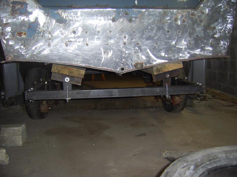

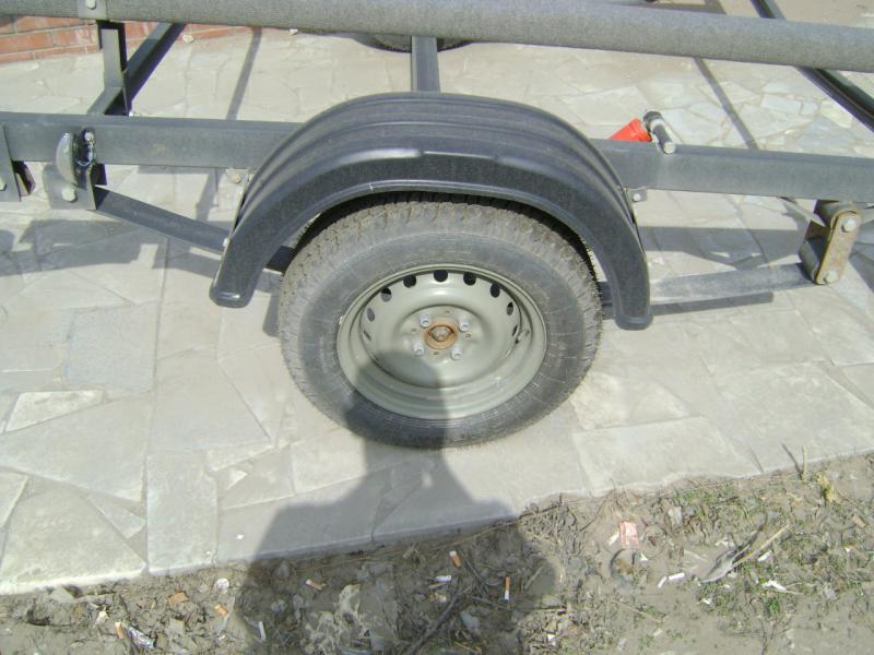

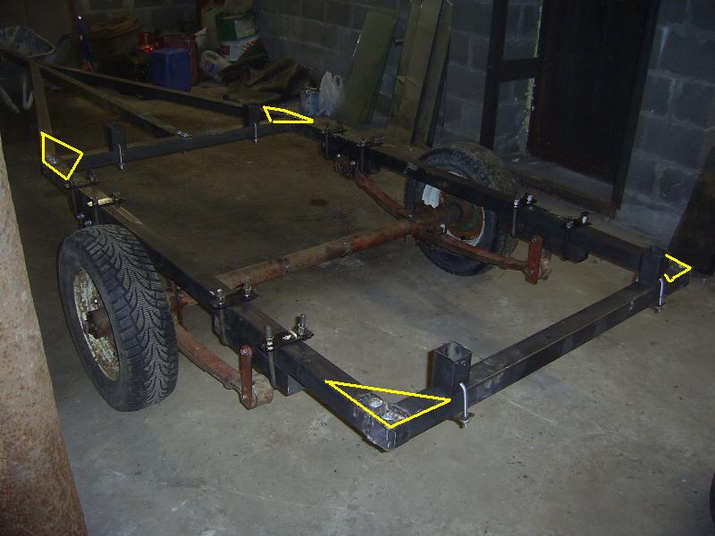

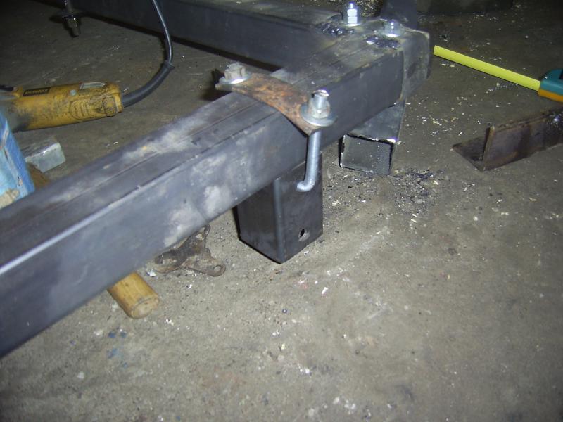

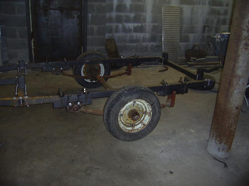

вот колесики привинтил, все стремянки прикрутил, завтра досочки положу и лодочку "примерю" :yes:
Класс!!! Макс, я ещё вспомнил... на л/базе видел тележки с "разорванными" льдом трубами :shock: ... я на своей телеге во всех трубах(которые получились "глухими") внизу просверлил 5мм. сливные отверстия в "дальних" концах(относительно сцепного устройства)... вода или сразу(через "непроварку") или со временем внутрь трубы попадёт, а вот "выйти" у неё может не получИтся :unknown: ... я у себя решил пусть уж лучше спокойно "заходит и выходит" :D

Дим привет!!! Я решил вообще с боков не заваривать, а где глухие получились ,там тож просверлю :yes:
И ИМХО лучше наверное будет убрать болтики и как на "серийных" прицепах поставить "косынки" ;)
Ну зачетно получается! Еще подкрась ось и рессорки с балончика и ваще прям как заводской будет.
Дим, а болты чем плохи???? а косынки поставлю как кораблик в покраску отдам! все проварю, проводку кину, фанарики повешу, а самое главное ,лебедку!!!
max52 сказал(а):
Дим, а болты чем плохи????...
Макс они(болты) не плохИ... просто косынки помешают потрескаться трубам около сварки в местах напряжений "на скручивание", болты - нет :unknown:

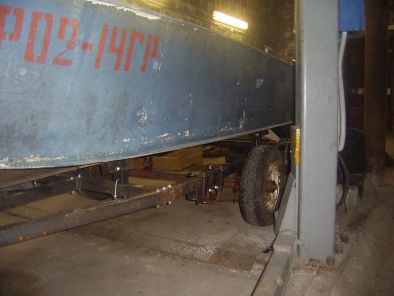

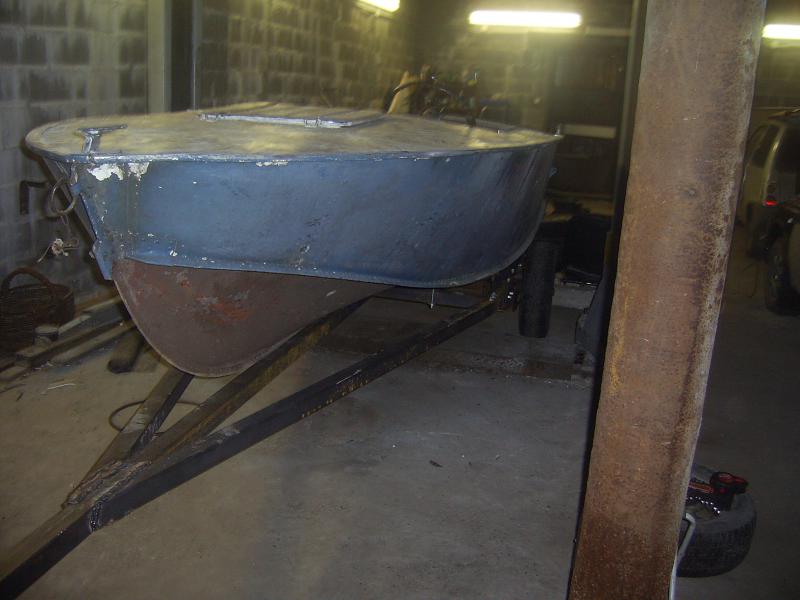

Макс, мне показалось, или расстояние от колеса прицепа до днища лодочки меньше чем от оси до рамы?... на ухабах цеплять колесо за лодочку не будет? :?

Сколько же весит сия конструкция?
Я полагАю не больше стандартного прицепа :yes: ... моя самоделка из водоповодных труб и не подрессоренная весит в районе 100 :pardon:
С праздником всех!!!!!!Христос воскрес!!!!!
Да Дим монеха не расчитал !!!!! :roll: придется на ось отбойник поставить, что бы избежать косания с корабликом :yes:
один ворочаю, как нибудь на весы заеду.........сообщу :yes:
на мой взгляд км 130-140

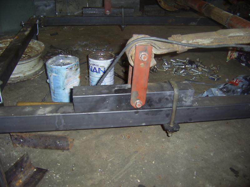

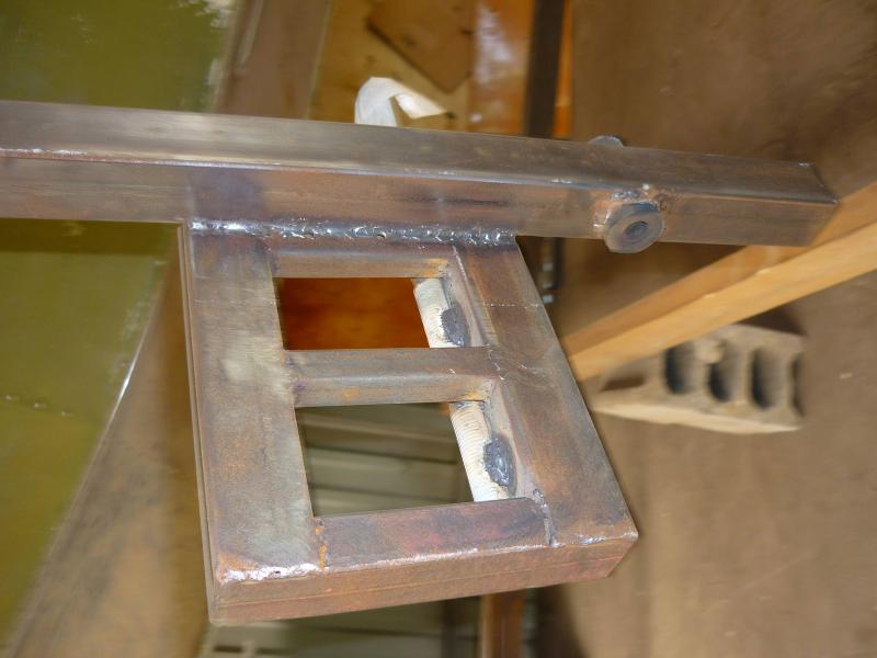

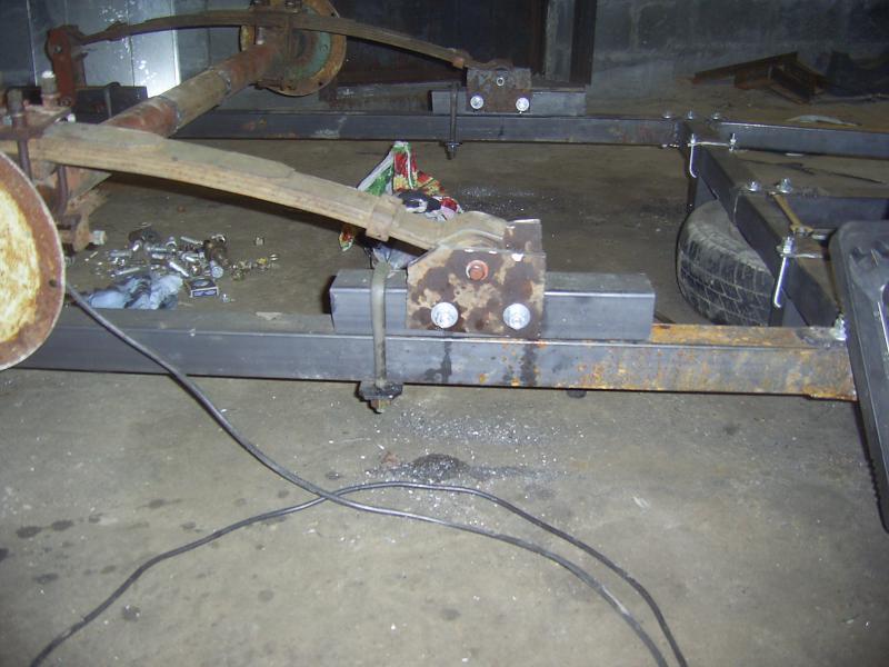

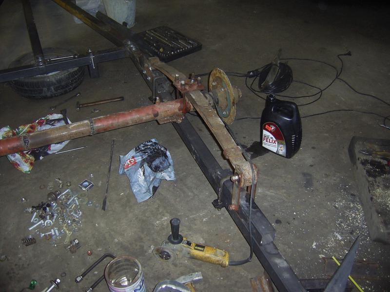

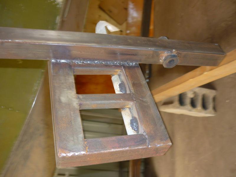

Максим, лучше все-же серьги рессор крепить на цельной трубе. К ней можно приварить подножки, на них закрепить пластиковые подкрылки. И шпильку для амортизатора.
  • 42,5 КБ Просмотры: 1 324
На фото подвижная часть, которая будет крепиться к раме стремянками.
