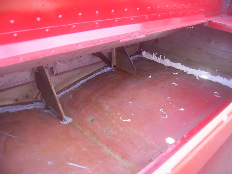

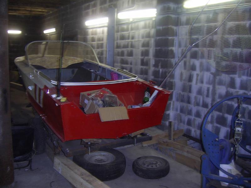

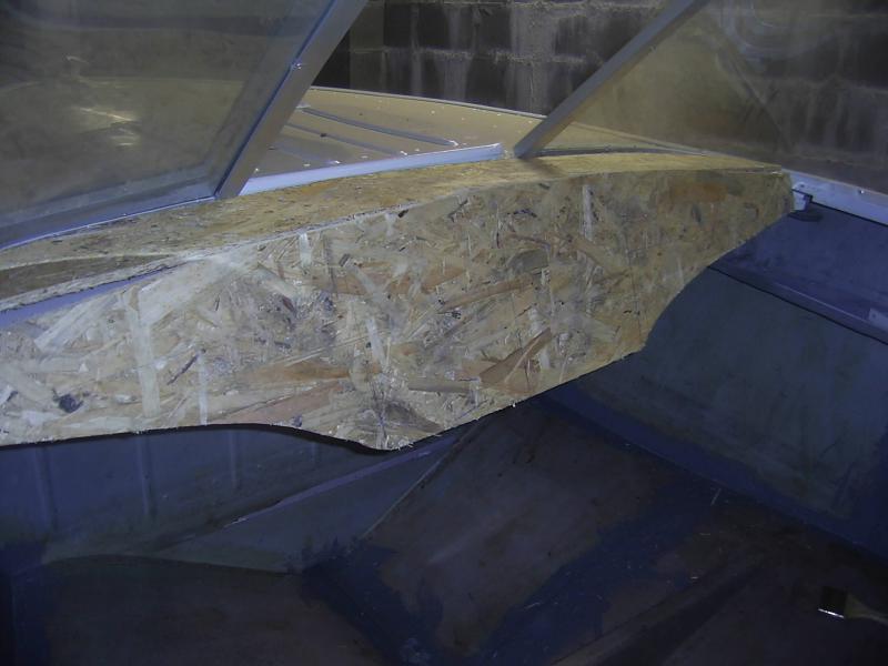

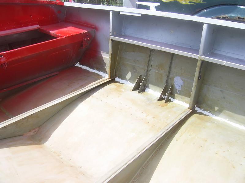

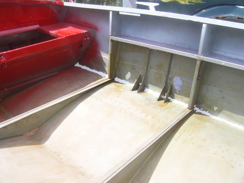

Всем привет!!!!
седня выдался выходной. решил посветить весь день кораблику, но погода не дала.......
что успел;

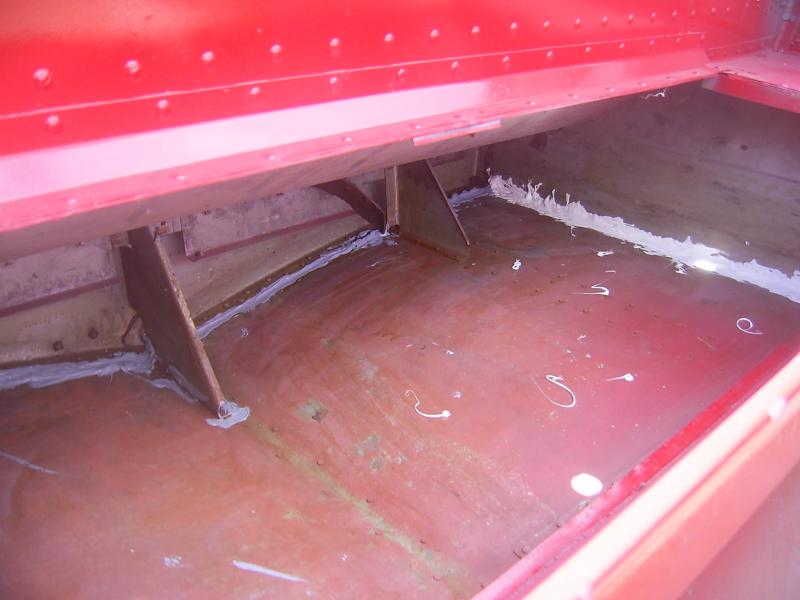

оторвал (точнее она сама отвалилась)ленту, что это за лента не знаю , мне кажется стеклоткань с бакситкой, все швы ей были проклеены изнутри....., потом все зачистил , обезжирил, и покрыл весь "кокпит" кислотным грунтом, потом когда всё подсохло,промазал все швы шовным герметиком........ и пошёл дождь (в гараже дышать нечем, тож ремонт идёт).....завтра покрою всё это дело грунтом
отвёз лобовое стекло на тонировку, пришлось разбирать его чтоб заклеить, клеят пятёркой!!!!! на машине не дают клеить, хоть здесь оторвусь :crazy:

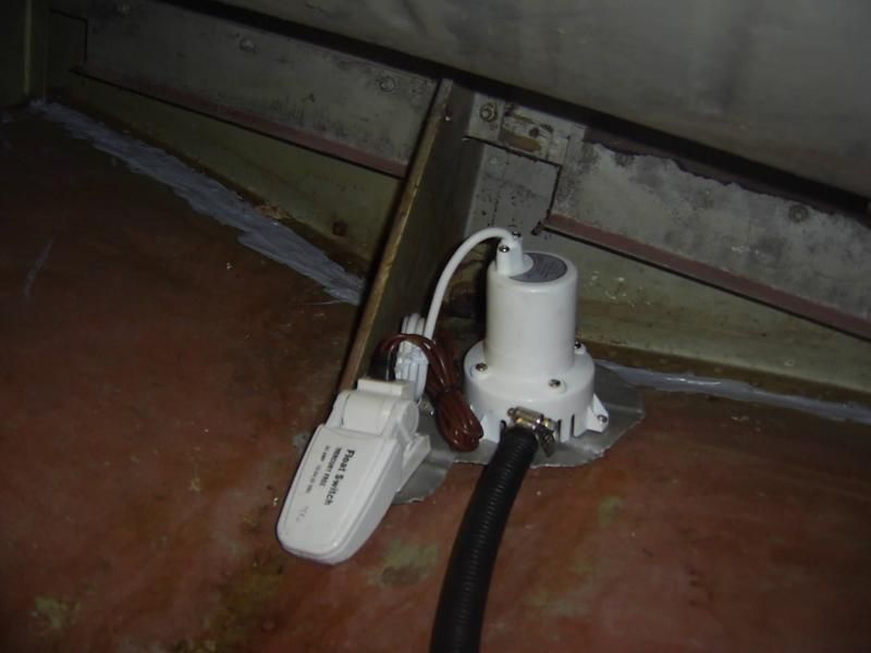

всем привет!
вообщем стекло тонировали, тонировали..........кучу пленки извели ......никак :pardon:
наклеивают, все ок, сохнет идет стрела на сгибе......... походу слишком большой угол....... а греть феном сильно, боятся (пластик), решил оставить не тонированным :unknown: да и парни опплевались......

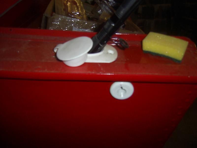

установил стекло, проклеил между ним и палубой, аквариумным герметиком(безцветным)

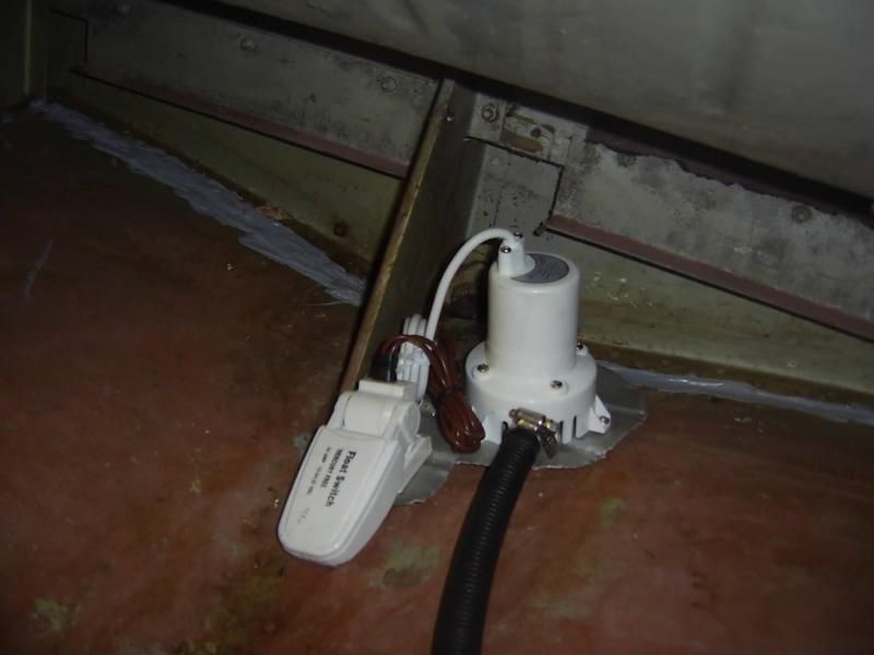

установил помпу с датчиком
вырезал из фсф будущую панель приборов
начал вырезать "бока"
фотки завтра выложу, инет тормозит .......... мтс бл@дь!!!! :evil:

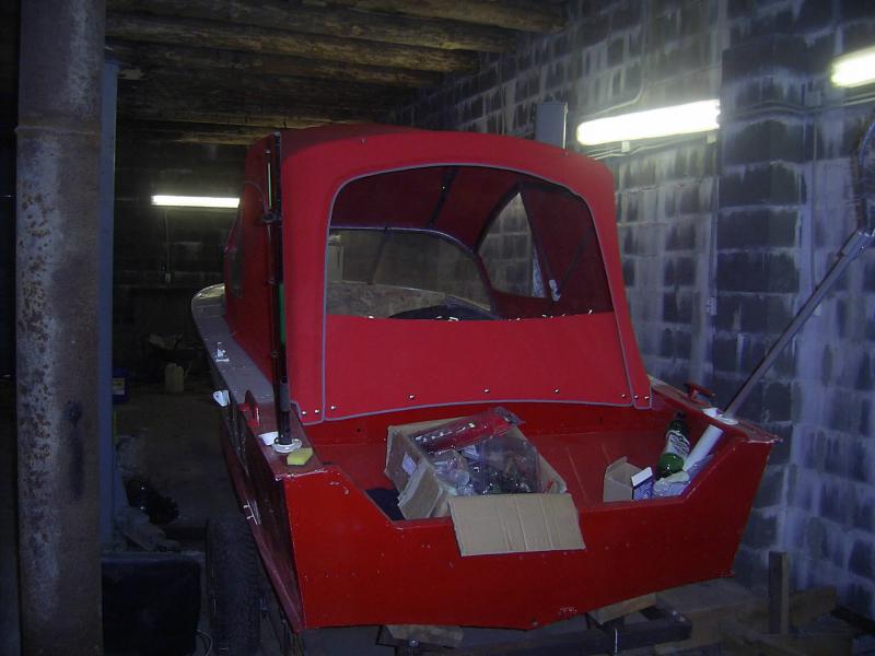

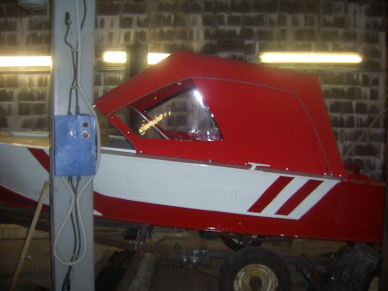

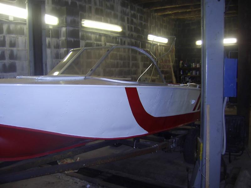

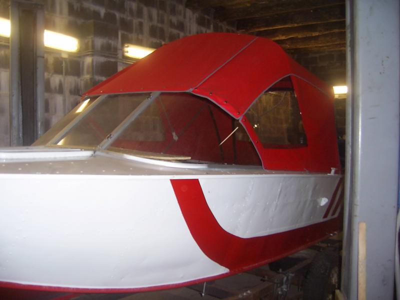

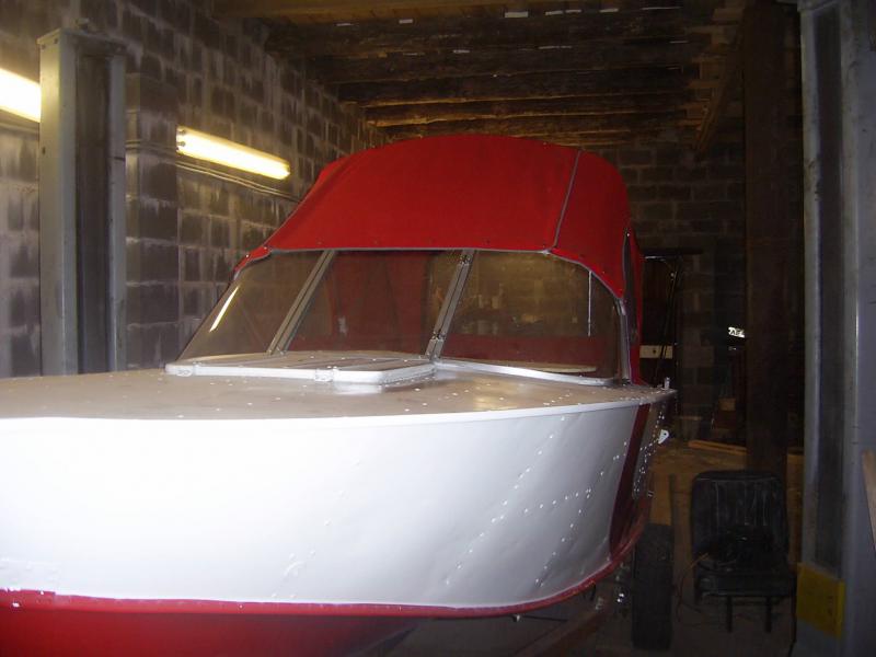

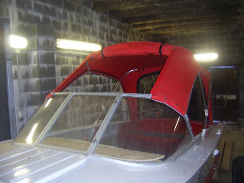

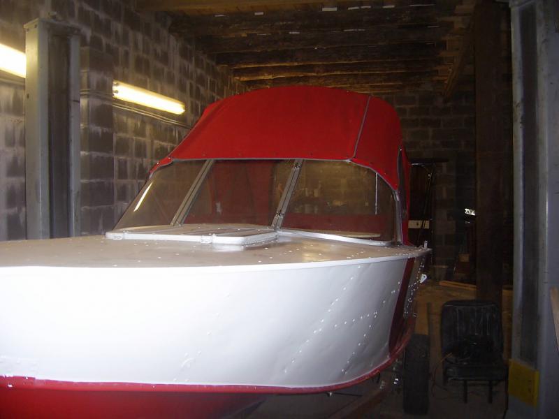

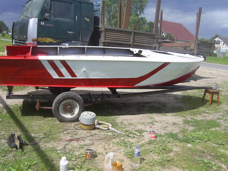

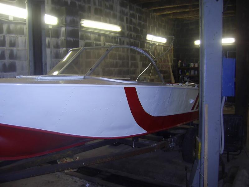

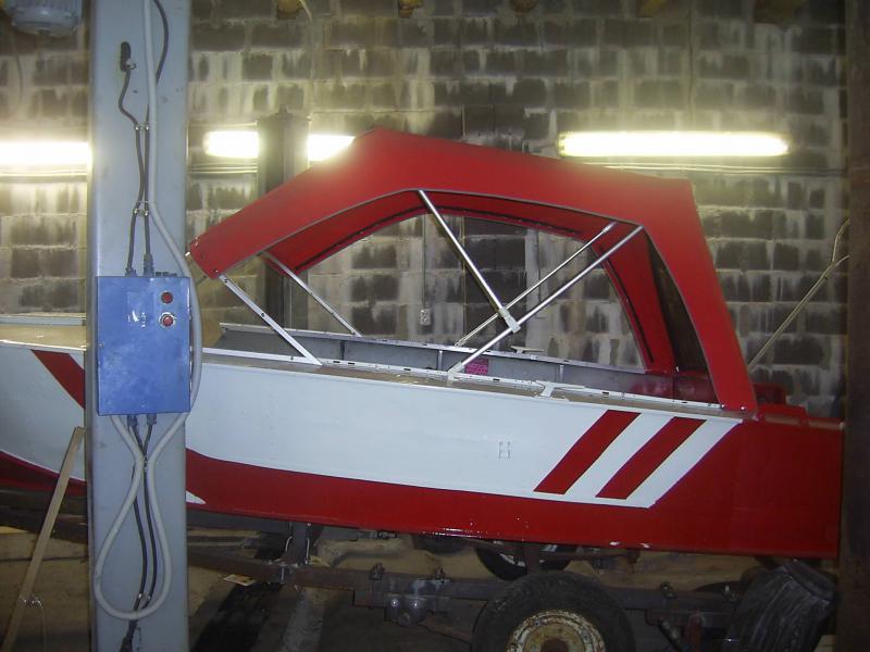

ВСЕМ ПРИВЕТ!!!!!! :yes: Т. к. в этом сезоне не было мотора,( вихрь ставить не хотелось) кораблик провёл в гараже :pardon: Весь сезон проходил на прогрессе 2м........ очень доволен! подводил только вихрь! ну да ладно.....
Сезон закончен и пора заниматься карабликом!
Наконец то установил тент!!!!

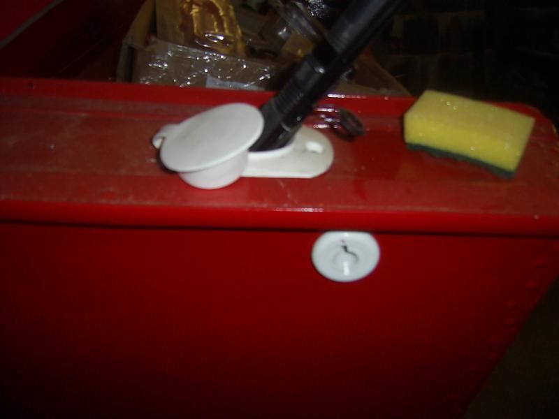

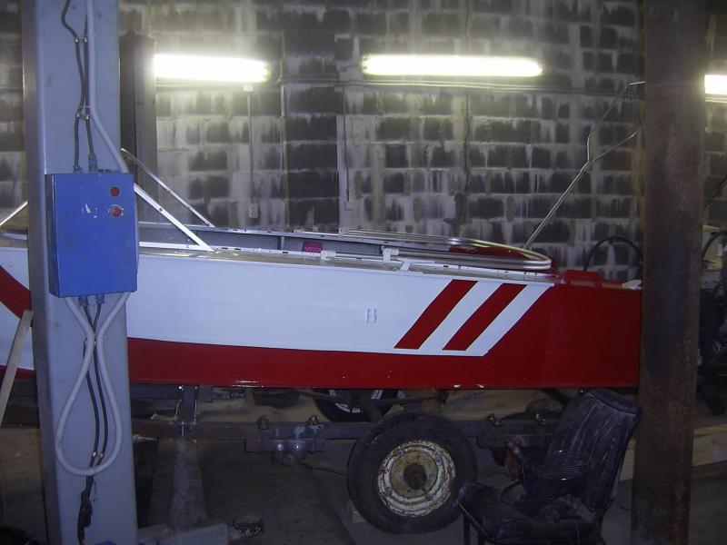

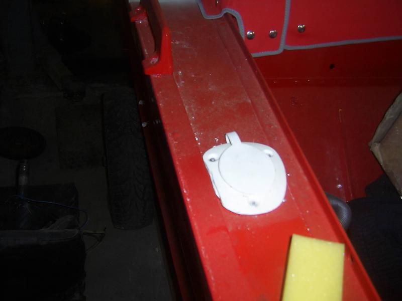

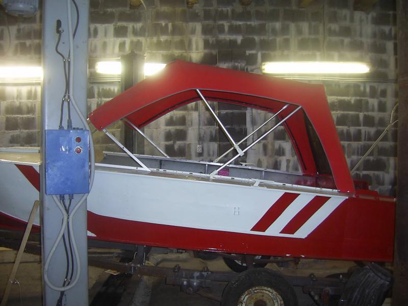

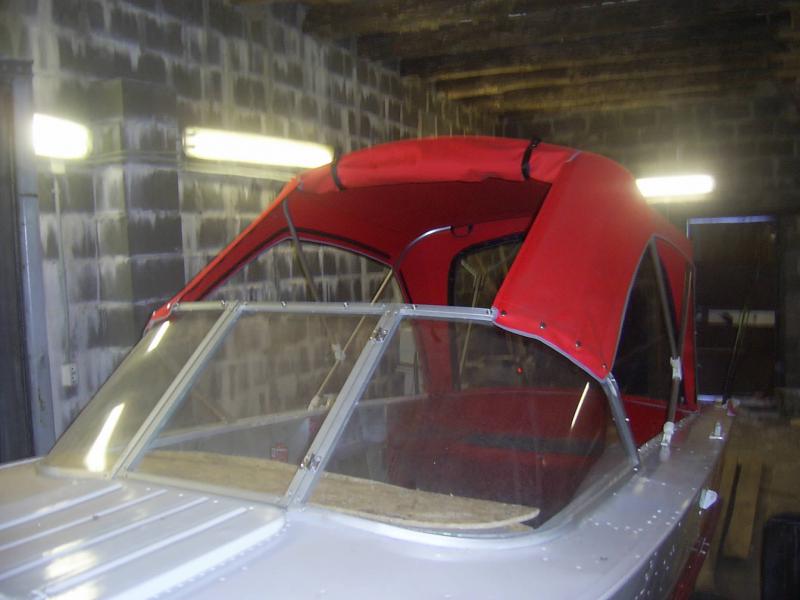

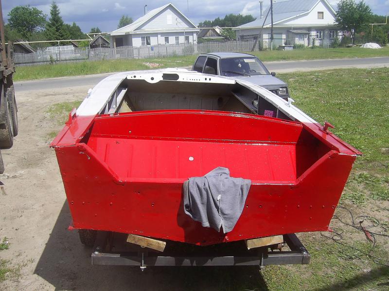

Еще установил помпу с датчиком, спининго держатели,начал делать панель......
купил всю рулежку.....теперь дело за малым.......купить мотор :crazy: Как только моторчик будет куплен, начнется стройка!!!!!! :crazy:
Еще пару фоток

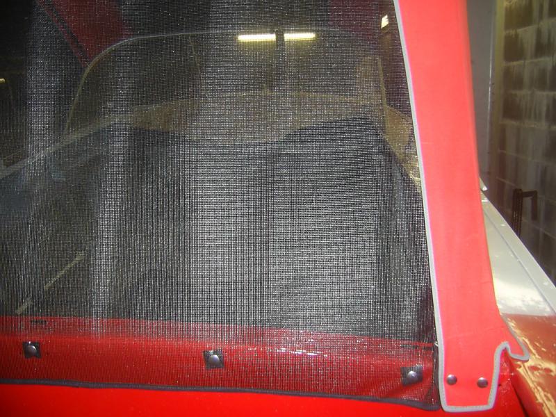

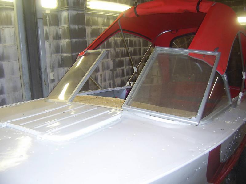

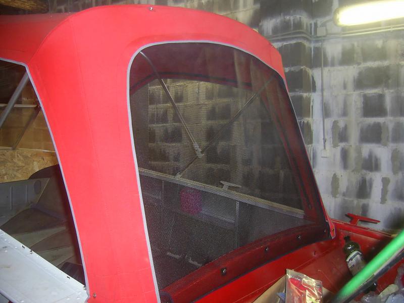

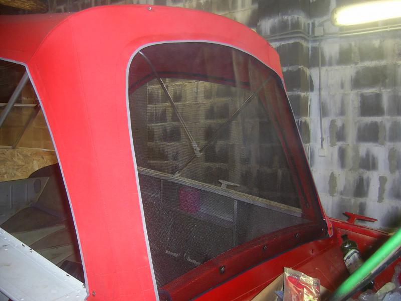

Макс а как у тебя крепится москитка? Ты когда задний клапан ставишь она снимается? Если не трудно опиши как какая у тебя там конструкция, уж очень понравилось

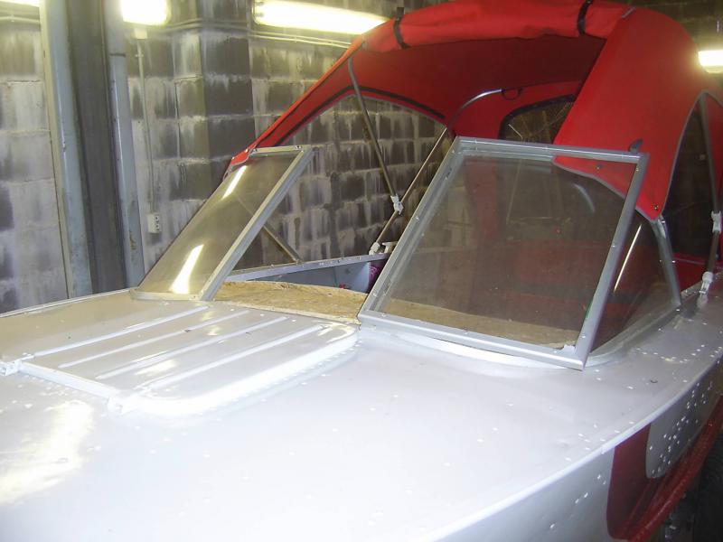

Макс, тент из какой ткани?
9 335
743
Re: прогресс 4 (мой кораблик!!!)
:good: Максим, тент - про100 the BEST!!! Все остальное тоже -- GOOD! :good:
Николай привет :yes: Маскитка крепится на молнию, отстегивается стенка с окном(задняя) и на ее место пристегивается маскитка ,доступ к молнии с любой стороны........ надо к мотору расстегнул и усё :pardon:
Ген честное слово не помню, да ещё и забыл :D :crazy: Сказали самая классная :pardon: . На о щуп мягенькая, но дорогая......

Ткань санбрелла наверное.
Т.е. молния одна по всему окну снизу донизу?
GenRen сказал(а):
молнии две!!!обе начинаются сверху в середине, одна застёгивается в левую сторону до левого угла, другая в правую, соответственно до правого угла, а весь низ на клёпках как то так :pardon:
