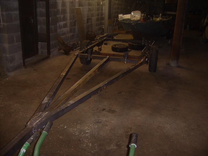

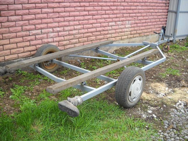

Скинь плз фото прицепа без лодки.

Re: прогресс 4 (мой кораблик!!!)
mishgan074 сказал(а):
max52
как лодку скину сфоткаю!!!!! а пока только такая :pardon:
досок только не хватает :yes:
А что именно в досках? Там есть секрет какой-то?

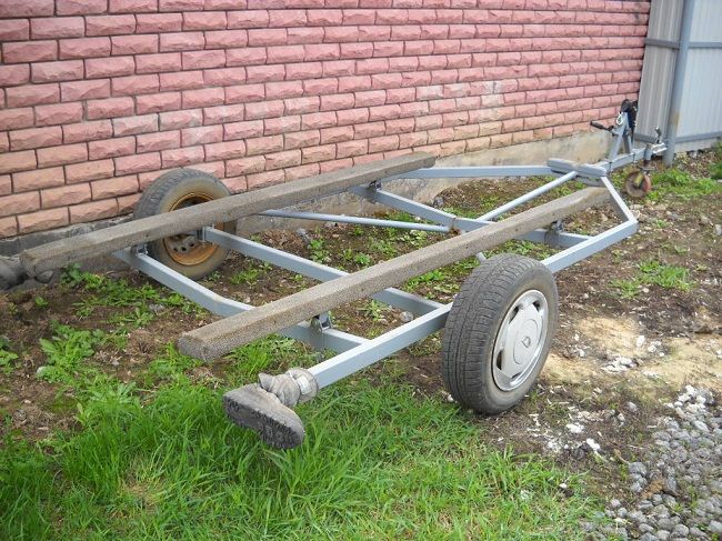

Крепление досок.
Буду делать телегу, вот и собираю инфу да фото...
Ширина доски норм или лучше поуже сделать?

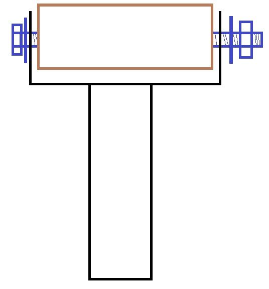

Крепление досок.
крепление досок, сверлил насквозь сверлом на 10, потом сантиметр сверлом на 14, болтом с шайбой притянул...... ширина доски 200мм, мне кажется чем доска шире, тем нагрузка меньше на пол :pardon:
Макс, на какой пол? Люди пластик на роликах возят. )
GenRen сказал(а):
Ген, я не знаю как люди пластик возят, но у меня у другана п-2м, все днище промято этими роликами :pardon: как увижусь с ним сфоткаю обязательно!!!!!
Ладно, проехали.) Где будут амортизаторы?
Честно, даже не думал пока :roll: :? :roll: придется для них крепление мудрить...... :yes:
max52 сказал(а):
просто Андрей сказал(а):

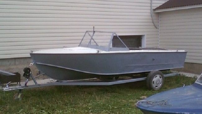

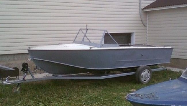

Высоко лодка будет стоять на таком прицепе. :(
да нормально, конечно не заводской.....!!!!!!
Надо поперечины ломать и перед рамы немного по другому обрисовать, лодка ниже будет намного стоять, тогда и лодку легко с прицепа скидывать даже на мелководье. :)
Спасибо за советы Андрей!!! :yes: Учту, но переделывать буду уж после сезона, заодно и "косяки" ,которые появятся в процессе использования исправлю, а там мож и на заводской созрею......, но все равно свой " самодельный" как то ближе, хоть и недостатков больше..... :yes: :pardon:

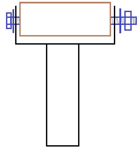

Ну вот например способ сделать крепление доски. У меня доска примерно 5х10, длинну незнаю

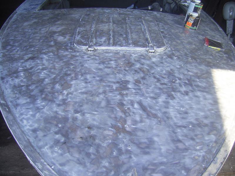

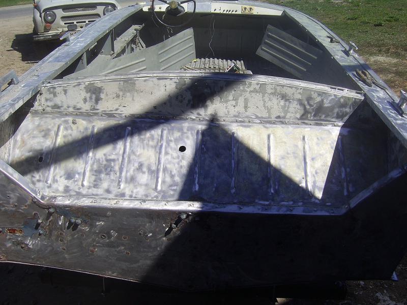

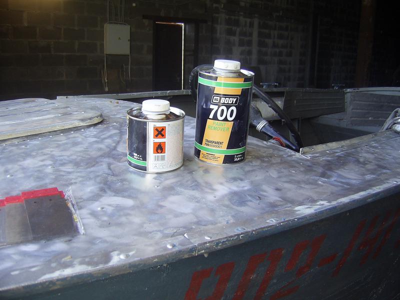

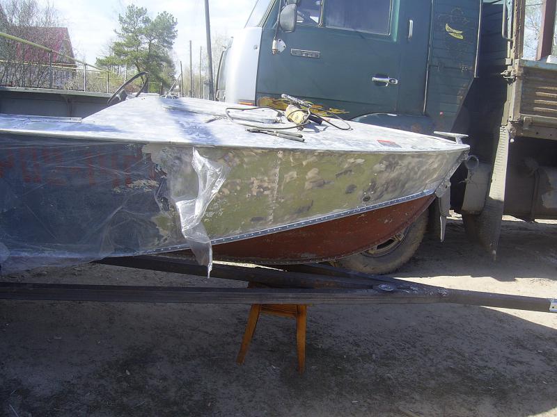

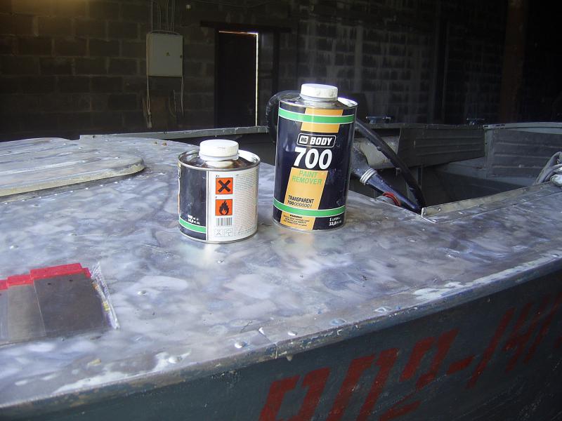

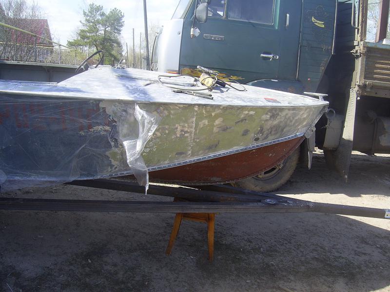

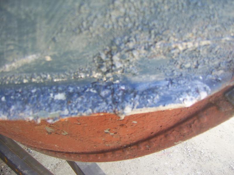

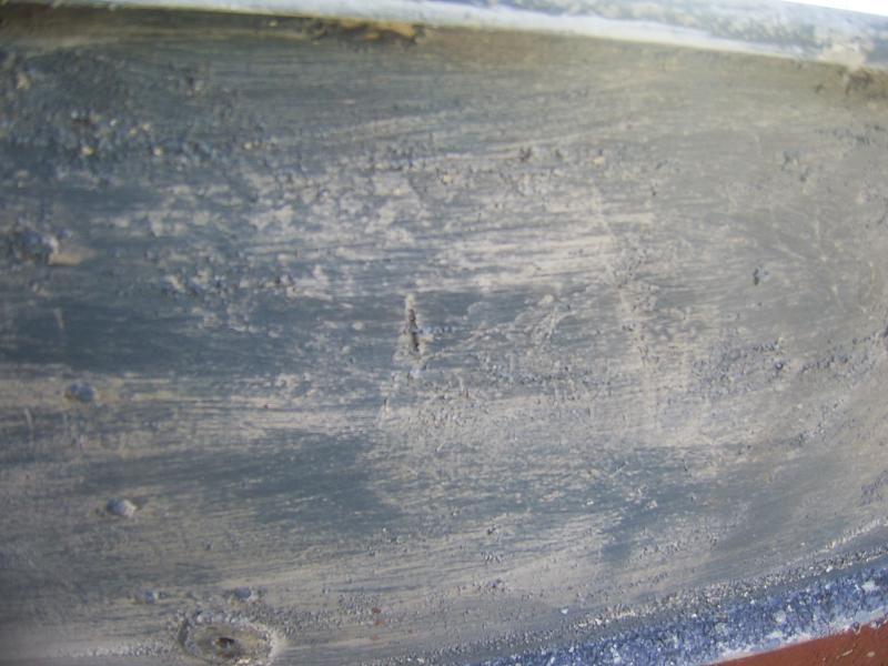

Всем привет!!!! С праздником победы!!!!! :eek: :yes: Ветеранам низкий поклон!!!! :yes:
Занялся вчера подготовкой кораблика к покраске,купил смывку, щетки и вперед....... смывается очень плохо, приходится щеткой на болгарке подчищать, а смывка берет только если пакетом укрываешь, без пакета вообще ни как.

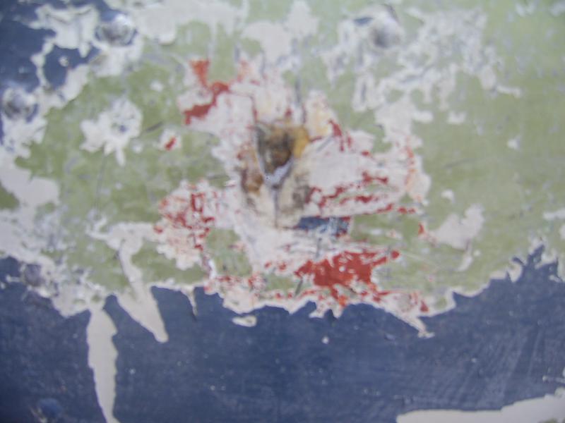

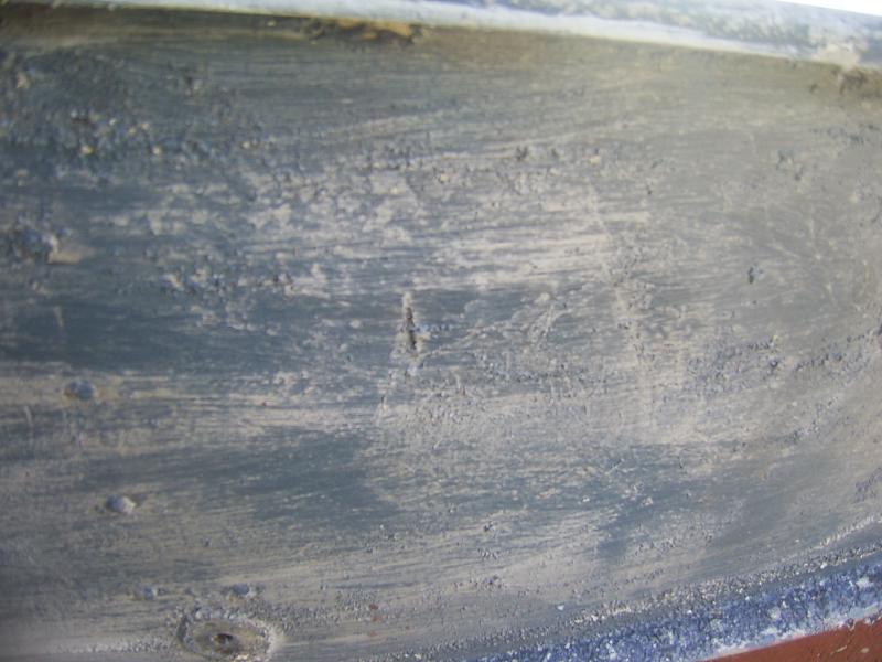

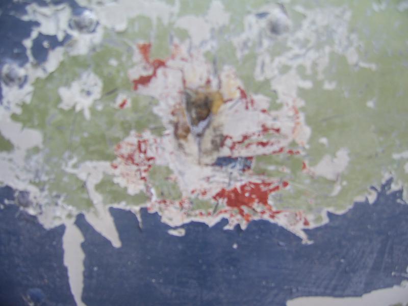

в процессе зачистки нашлись два касяка......... :shock: похоже где то у причала бился.....
помогите советом, каким материалом, какими клепками, чем намазать....... никогда "клепальник" если он так называется, в руках не держал (ну не доводилось!)

А она где,пробоина-то?
на правом борту, обе рядом, сантиметров 10 от верха. :(

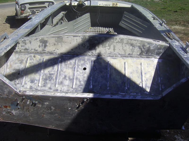

чуть чуть седня почистил, праздник, везде шашлык ........ вот и меня смонили!!!! :D за сегодня вычистил правый борт,рецесс и начал левый борт, завтра его дочищу и переверну, :pardon:

max52 сказал(а):
...в процессе зачистки нашлись два касяка......... :shock: похоже где то у причала бился.....
Не смертельно. Заделаешь. :) Тут(topic2122.html) глянь. Вроде доходчиво у Димы расписано,как и чем клепать.

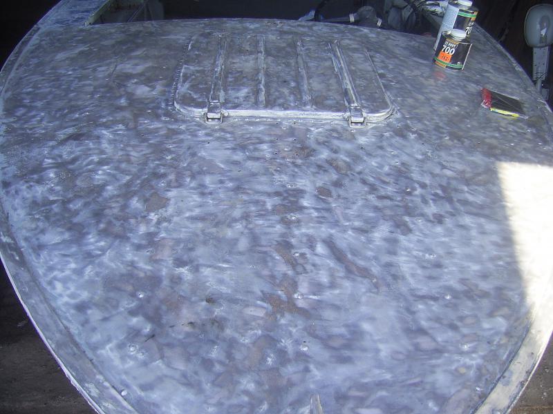

С праздником всех!!! Если шпаклёвкой то я предпочитаю BODY. Волокно более длинное и состав после высыхания плотней.ВИКА рыхлая какая то.А если эстетика не на первом месте и выше ватерлинии то можно и вытяжной клёпкой приклепать. Только латку из дюраля с промежуточным грунтованием.Удобно для такого ремонта у боди есть фосфатирующий грунт ( 960) в аэрозольном балончике.
докер сказал(а):
я предпочитаю BODY.
Ты знаешь, по своему сервисному опыту, стараюсь от BODY и тому подобного держатся по дальше, это самый низкосортный материал, по шпаклевкам использую Сиккенс, по герметикам - 3М, по ЛКМ - Дюксон и Дюпонт, с таким материалом и работать приятно и качество на высоте, а уж про конечный вариант - совсем без слов. ИМХО. А мизерные пробоины стекловолокно закрывает идеально и наглухо, зачем на лодке латки то собирать, и не эстетично и вчерашний день, я и большие то пробои закрываю латками изнутри, всё это усаживаю и потом протягиваю стекловолокном и по нему финишный слой просто шпаклевки, чисто для закрытия пор, любые удары все это выдерживает на ура и опять же эстетика, всё ровно и гладко, а для дна то, тем более такой способ важен, гидродинамика.
докер сказал(а):
я предпочитаю BODY.
Спасибо за совет!!!!! Сикенс точно не найду у нас в городе,......... :unknown:
вчера закончил верх зачищать, седьня переверну и дно буду чистить :pardon:
