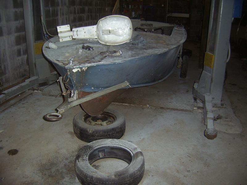

Всем привет!!! Еще один новичок! Короткая история: как я стал водномоторником. В 2011 позвал меня друг на рыбалку (до этого никогда не сидел даже в лодке), лодка была у него прогресс 2м, очень понравилось!!! Решил купить свою... Очень торопился (загорелся), взял МКМ с Нептуном (не читая отзывов, ни мнений). Притащил на Волгу, первые дни жил в ней, пока не попал в шторм на Нижегородском водохранилище, ( опыта ноль + МКМ), короче два часа ада с элементами подводного плавания и мы дома!! Жара, до сих пор мурашки по телу как вспоминаю... Кстати кроме этого "косяка " лодка очень понравилась, в хорошую погоду очень хороший вариант, но если подальше от берега... страшновато попасть в шторм...
Как то летом 2012 приехал на чермет (друган работает там) сидим пьем кофе, видим... наркоманы лодку прут, сдавать, подходим, смотрим, Прогресс 4 с рубкой на родных колесах с водилом... ну даже без особого раздумия забрал все это дело.
Скинул мотор с МКМ и этим же вечером на воду, проверить на течь и т.д. все ок!!! По словам одного из "умных" людей (продавцов), лодка стояла в сарае с середины восьмидесятых, из недостатков был только ужасный внешний вид
МКМ-ку продал в конце сезона2012.
Вот теперь надо заниматься прогом!
Первое с чего начну: с прицепа (сегодня заказал профиль) завтра приедет, ось, рессоры... все есть
Дальше естественно полная покраска (в два цвета) + лак.
Рулежка под импортный мотор.
Лоб с калиткой и ступенькой.
Ходовой тент.
Полностью переделка кокпита (полы, панель, боковины...)
Транец целый, доска в поряде, поэтому только усилю.
Ну а остальное походу... музыка, эхолот, навигация...
Вот мое чудо!!! :crazy:

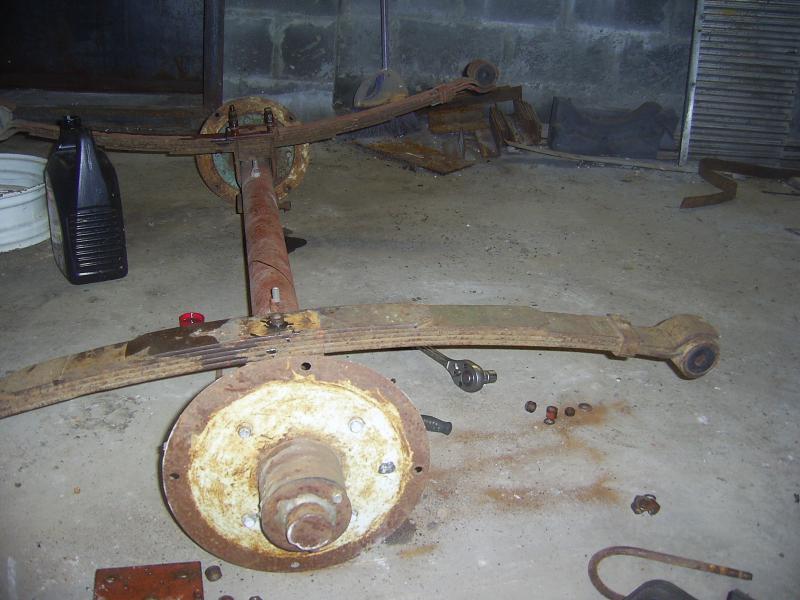

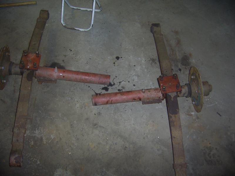

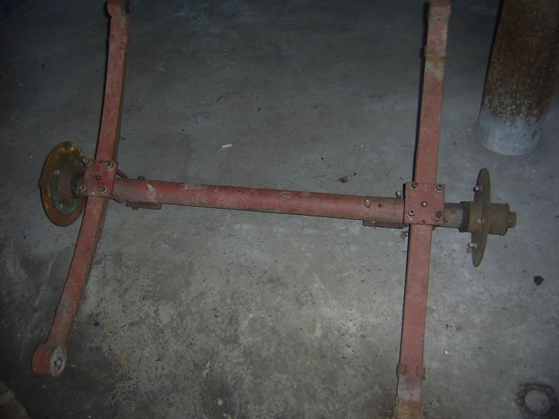

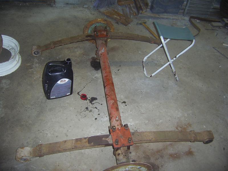

вот такая ось, узковатая, хочу разрезать посередине и поставить "проставку", "перевернуть" рессоры( с низу оси будут) чтобы кораблик был по ниже к земле ( удобней на воду спускать) ну и поднимать естественно.

Приветствуем! Поздравляю! Лодочка хорошая! Подшаманишь, будет Ласточка! А зачем рессоры переворачивать? Они же так амортизировать не будут. Сжиматься, точнее вытягиваться, то некуда.
Я так понимаю без документов катерок. С гимсом не боишься повстречаться?
Berkut
13.06.2012
1 249
Re: прогресс 4 (мой кораблик!!!)
если правильно перевернуть- будут они амортизировать- никуда не денутся. Поздравляю! По гимсу- согласен- доки нужны полюбому
max52 мыслит правильно, пишет не правильно...
Рессоры не перевернуть, а прикрутить на стремянки снизу оси и выиграет в высоте, равной диаметре балки... :yes:

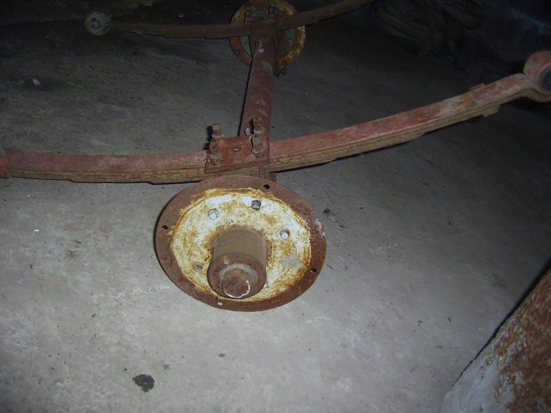

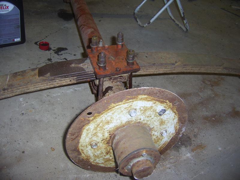

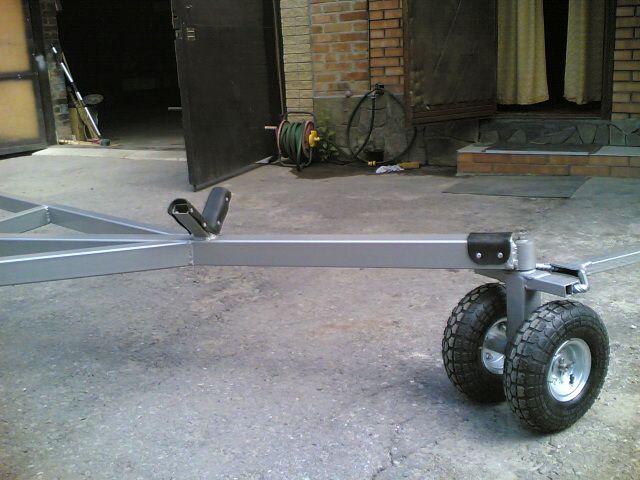

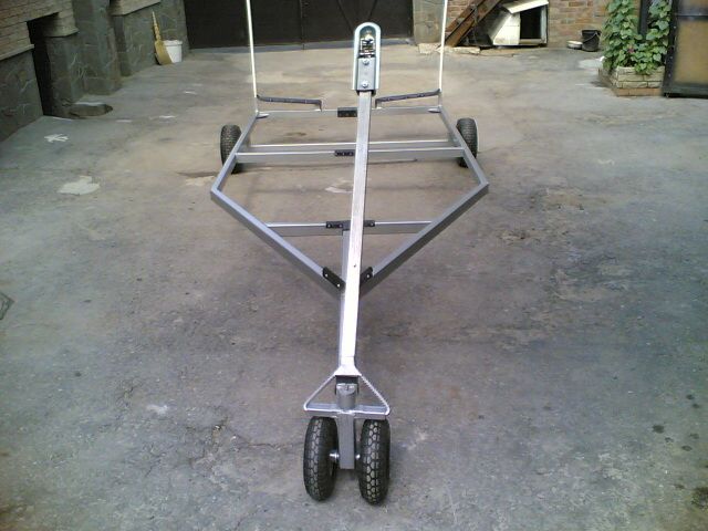

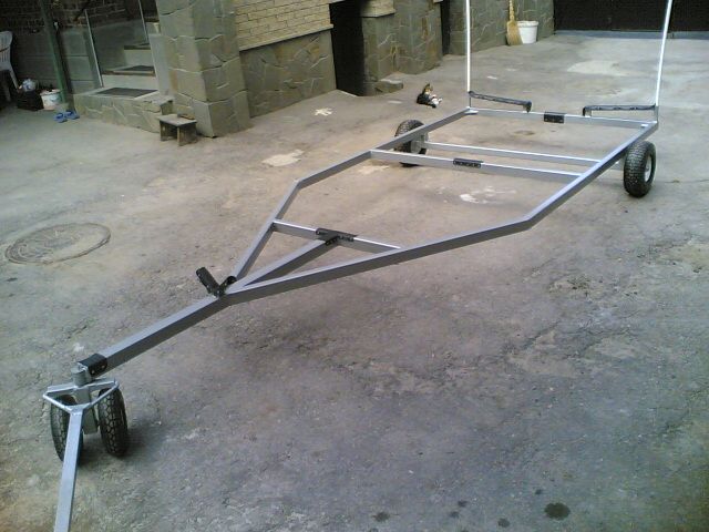

да все правильно! снизу оси!!! вот фотки о проделанной работе,( блин работать не дают, весна) то иди спили что нибудь то вскопай то.....

да забыл, доки в процессе, как получу судовой отпишусь что да как . еще пришлось разрезать ось, она по ширине не подошла, надо проставку на 20 см поставить, что бы кораблик "между колес убирался", завтра токарю работа будет :hahaha:

очень тяжелый прог будет, незачем "дедушке такие перегрузки" да и до речки дорога убитая, на прицепе как то поспокойней что ли!!!! :yes:
9 560
4 780
Спасибо тебе,добрый человек! Что бы ещё опустить,можно пару листов из рессоры убрать. С нагрузкой будет ниже и мягче.Возить,далеко? ДОКЕР.
Мне тоже кажется, что жестковато будет. Я бы убрал.

:pardon: Для передвижения по стоянке и спуска на воду ,как то так. ДОКЕР :good:
