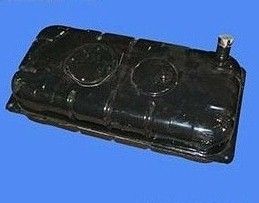

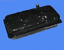

Спасибо :yes: Но на изготовление надо времени вагон и маленькая тележка :pardon: да и помощника у меня нет :pardon: ...................... на рыбалку да покататься, можно сказать очередь, а как помочь....... дела, заботы..... так что, думаю либо от зазика либо газелевский, только вот не знаю, есть ли в газелевском пластиковом баке перегородка? :?
Макс, у ГАЗелевского пласт. бака заливной штуцер вбок, в магазе подсвЕтишь фонариком и глянешь ;)

Газелевский на 65 литров, он плоский, большой и широкий (у меня на Соболе стоит), боюсь он в штатный проем люка не влезет - наверное придется тогда резать :?
Я вот думаю.... возможно можно бак поставить в нос вырезав переднюю переборку. А потом поставить ее на место на заклепках :jokingly:

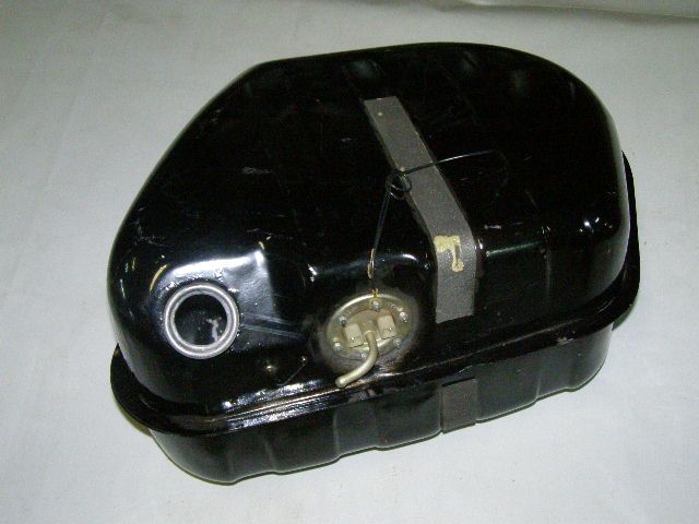

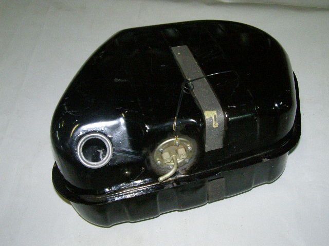

Идеально встает практически в любую лодку в носовой отсек бак от ВАЗ 08-09 Карбюраторной.Я поставил на Неман-2 пластиковую версию.С этим баком идеально работает указатель топлива от ВАЗ 06.Цена вопроса на разборке в Иваново-1500р за комплект(бак,датчик,указатель)
