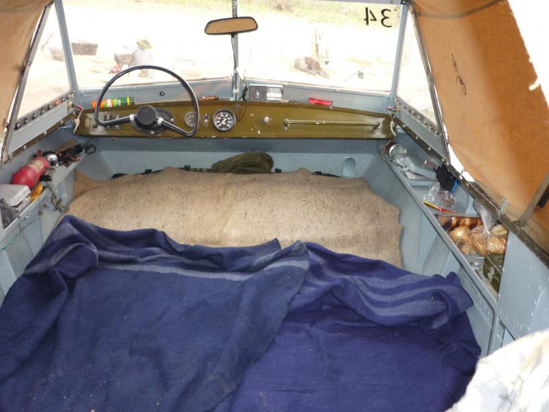

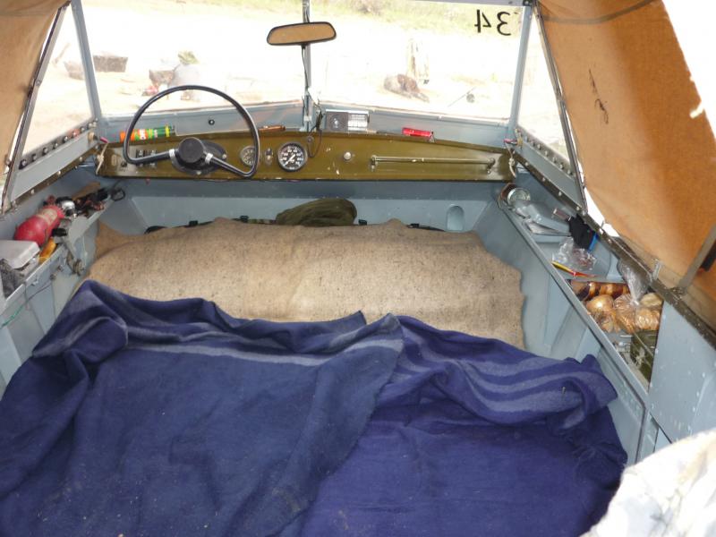

Ребята у меня в Прогрессе 4 стоят 4 бака по 24 литра 2 бака спаренные через тройник а 2 через тройник с кранами. В этом году купил тройники краны в магазине Водный мир,переключаться с бака на бак теперь буду не открывая кормовой рундук.Когда ходил на Вихре стояли 4 штатных бака и оставалось место для 10-ти литровой канистры.Купил Сузуки штатный бак входит только по перек. Ручка на баке мешает Купил в магазине 4 бака по 24 литра ручки от бака не выступают наружу а сделаны внутрь Стало удобно Кормовой рундук сделан в виде дивана Ниша для горючего отдельно,для спальных мешков и принадлежностей отдельно .Кресла от казанки немного переделанные по высоте .В кокпите кроме ящика с харчами и спинингов ни чего нет .Пайолы сделаны из 4 мм алюкобона, легче бак фанеры и не гнеет

[attachment=0]002.JPGспальное ложе в лодке

У нас в армии такие одеяла были!

Да это армейские и есть.В Хабаровске открылся комиссионный магазин который торговал армейским добром,правда проработал он не долго.В продаже были солдатские одеяла,солдатские бушлаты,еще совдеповсого пошива,списанные парашюты,,летные меховые шлемофоны,комплекты ОЗК,кирзовые сапоги,спасательные надувные желеты,спасательные надувные лодки ЛАЗ-1 Ранцевые термоса,алюминевые солдатские чайники,половники кастрюли и все по бросовой цене Были еще валенки серые на резиновом ходу и и поношенные армейские тулупы с трафаретом на спине МО

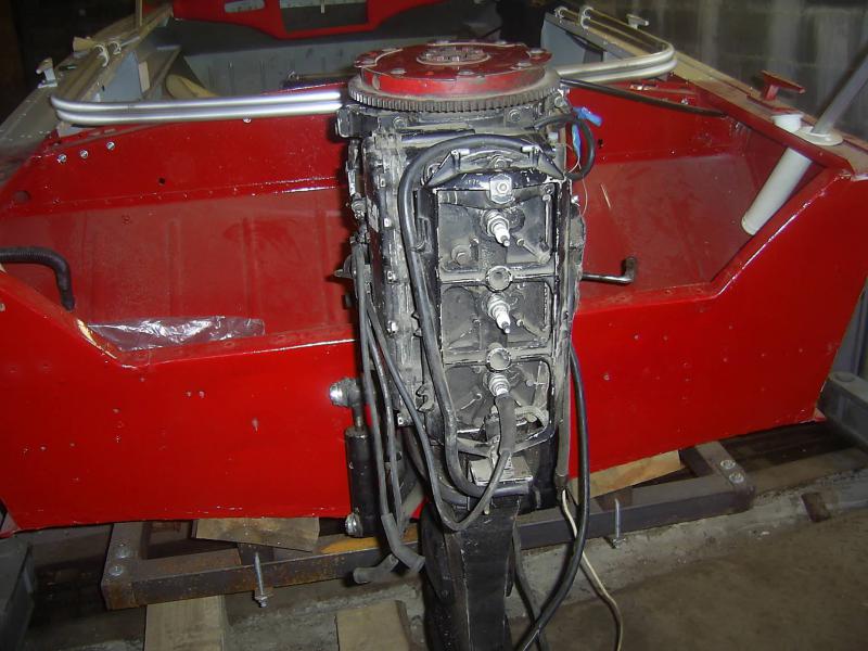

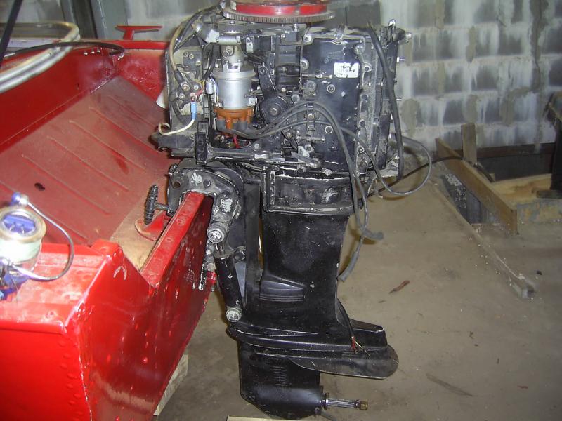

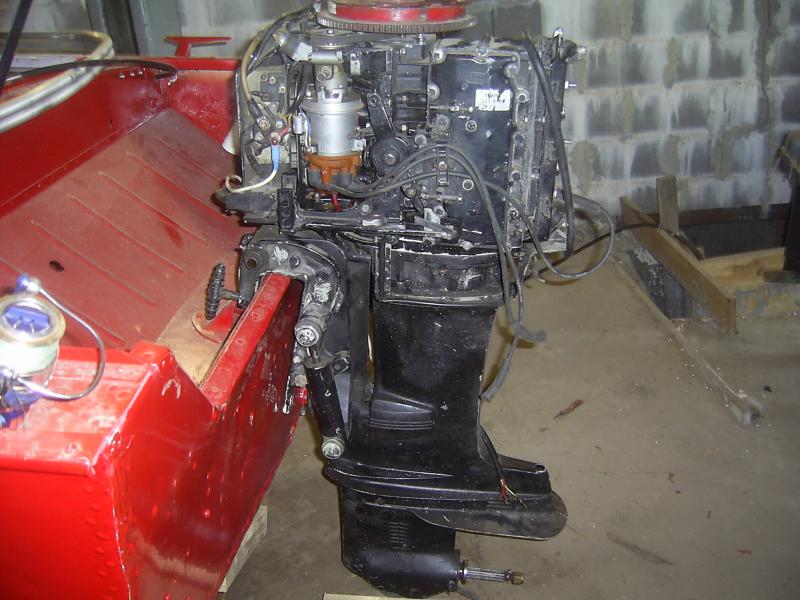

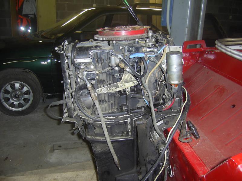

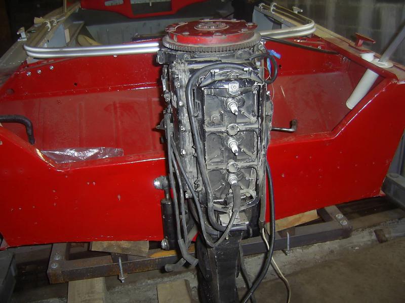

Всем привет!!!!наконец купил моторчик! Хотел купить новый, но стройка............, пересмотрел кучу б-ушных моторов, в районе от 50 -70тыр, что то путного ни чего не нашел, решил взять убитый......... вообщем взял мерка, какой не знаю помогите определить модель и мощность, мотор приехал без капота и машинки...... шильды нет, есть номер на блоке 186801........ потом будет куча вопросов по нему

Не знаю что и сказать но судя по катушке и трамблеру "ентаму зайцу лет триста"(анекдот про осла),на самом деле в каждой шутке только доля шутки .ему или годов оч. Много или шаловливые ручки в нем основательно покавырялись,лично я склоняюсь ко второй версии.

Годов девяностых я думаю :? вот этот похож на мой, колпаком :yes: http://www.avito.ru/perm/zapchasti_i_ak ... _275419834

Забей в поиске эл.каталог меркури там есть мотор500 если у тебя есть ещк одна цифра в номере то это он.определишся с моделью потом можно и до года докапаться.

Сейчас попробую, но это не 500й, у меня он был, на нем кстати. трамблера нет

походу номер левый :unknown: слишком мало цифр :?
11 359
5 015
Я нашел с трамблером выбирай по номеру,по ходу у тебя последней цыфры нет.

Кинь ссылку пожалуйста! у меня хрень какую то пишет :roll:
Блин, я один не вижу крепежных болтов/гаек на головке блока? ИМХО у этого динозаврика "никосиловый блок", т.е. на сколько я знаю если получить задир в такой гильзе, то блок долго не хОдит - на свалку :(

Блин, я один не вижу крепежных болтов/гаек на головке блока? :(
Дим гайки кстати там есть, завтра сфотаю! :yes:

Макс, ИМХО сначала нужно увидеть что с магнитами маховика, потом ужЕ решать какая зажигалка подойдёт :yes:

Завтра маховик скину,сфотаю!
