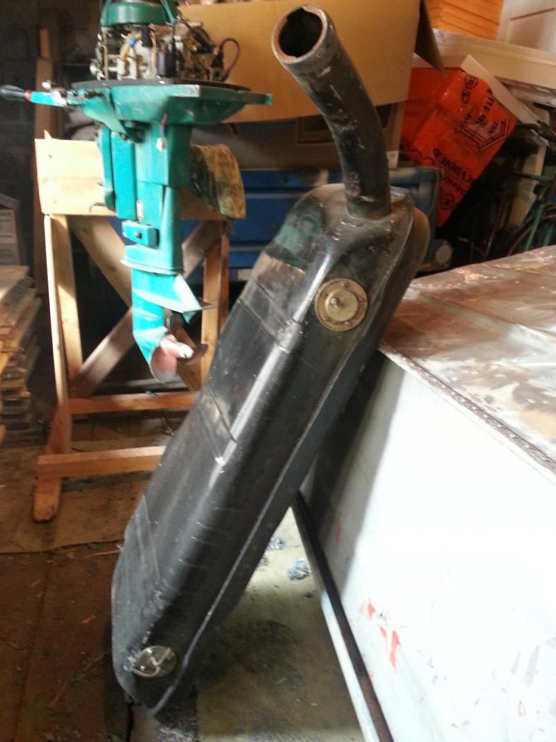

Тогда поищи бак от запорожца,он стоял за спинкой задней вертикально,и был тоткий и плоский,но вопрос как его засунуть в люк. :?
9 542
912
Бак от Запорожца отлично влезает в багажник Казанки :yes:

Так а может тонкий и плоский есть смысл прикрепить к переборке со стороны кокпита? и прикрыть его чем нибудь аккуратным. Кстати у москвича 412, бак вообще с одной стороны плоский, где то на базе у меня валяется...
Alex1981
14.04.2011
2 272
131
Санек
Амур - М
Johnson 130
Вот он

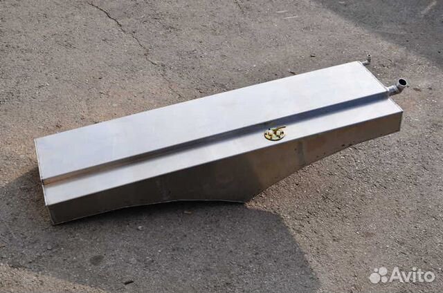

9 542
912
Я покупал через АВИТО в сентябре - вААще без проблем, штук 5-6 продавали. Выбрал самый лучше выглядивший с трубками и датчиком уровня (на фото видно). Цена вопроса была 250 руб.
Сложнее найти электрический бензонасос от печки... Я хотел такой поставить в параллель груше на топливопроводе для Нептуна. Очень занятная вещь))) Качает бензинку только когда падает уровень в поплавковой камере - т.е. принцип работы непостоянный.

Доброго дня! Про использование бака от запора и бензонасоса я на ветке писал и фото скидывал. Если заинтересует вот, что делают в Самаре .http://www.avito.ru/samaralodka
первый под переднее сидение,второй в нос

Александр! Вы уж сразу пишите стоимость девайса... :shock: Сдается мне что цена многих отпугнет :crazy:

У нас такие баки не делают, в объявах есть они , но в самаре!!! звонил туда , цена от 5500-8500......+ пересыл......... лучше новый пластиковый бак от газельки примастырить :pardon:
9 542
912
Вот-вот... Почти полцены лодки
