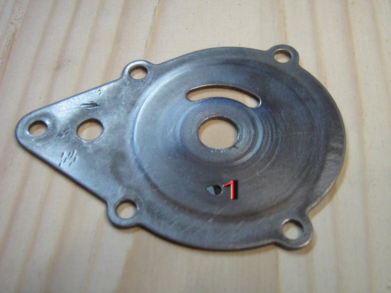

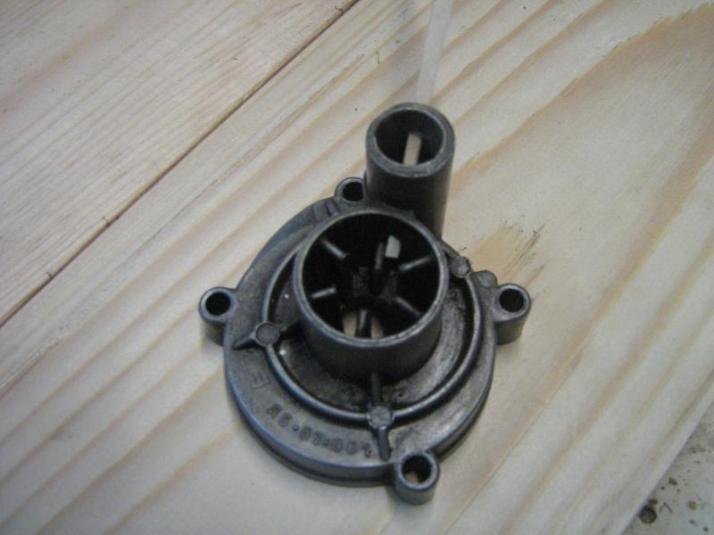

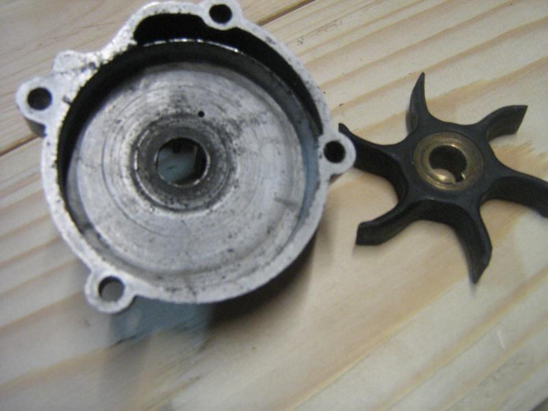

К концу сезона удалось испытать своё чадо после полной реанимации головы(шлифовка, подшипник, сальник и т.д.), редуктора(новые все втулки, сальники), эл. зажигалки, покраски. Итог : заводится отлично, везёт отлично......., но 20 метров !!! Как в бочке, так и на чистой воде из контрольки охлаждения не струя, а насморк. Прокладка под головкой почти идеальная. Вращение отдельно насоса в воде шуриком давало струю из медной штатной трубки(что идет к голове) высотой 3-5 см. Завариваю перепускное отверстие на пластине( №1 на фото), струя 6-8 см.- тоже не гут. Дальше нахожу "происки врагов" - сквозное отверстие в корпусе насоса(на фото вставлена палочка) , нижняя дыра ниже уплотнительной резинки(ничем не перекрыта) :shock: - чё воде переться вверх по трубке, когда она сольётся через эту дыру. И это заводские сверловки на двух одинаковых моторах !!! Ума объяснить ЭТО у меня нет. Завтуливаю пластиковой трубкой по высоте до резинки - струя 20-25 см.Собираю всё. На средних и выше оборотах перегрева нет, на холостых горячо - списываю это на износ крыльчатки и корпуса( родняк обещал выточить из нержавейки стакан.Ну и крыльчатку новую с Али заказывать.
p.s. Про неправильные отверстия в прокладке головы как писали выше отметаю - лет ннадцать назад катал на нём с нормальным охлаждением. После того мотор никто не находил в моих "завалах"

Алекс88 сказал(а):
Это для меня тоже загадка.То ли балансировка какая то хитрая ,то ли повышение кавитации :D :lol:
...ничего вы не понимаете- это механический квок !!! :hahaha:[/quote]
Интересно, а у атомохода Ленин винты тоже сверленные? :lol:
То теме. Износ зеркала насоса небольшой, ещё поработает.
Не перестаю удивляться качеству советских РТИ, моя крыльчатка с мотора 1969 года эластичная и упругая как грудь семнадцатилетней. крыльчатка оригинальная и первым хозяином не менялась. После извлечения из корпуса лопасти распрямляются.
Аналогично. Когда я брал "Прибой" 1972 г.в. после многолетнего лежания в гараже, был уверен, что система охлаждения работать не будет. Вскрыл помпу, увидел крыльчатку, огромную, по сравнению с "ветерковской" и, на вид, как новую. Правда, я не уверен, что ее не меняли. Помпа работает отлично. "Прибой" делали, в отличие от "Ветерка", на предприятии Авиапрома. Вероятно, и поставщики РТИ у авиаторов были свои.
4 199
Grigory сказал(а):
+1000000. Один сальник вынул, вставил обратно ибо как новый. Остальные отверткой потыкал на предмет эластичности и решил не трогать. С крыльчаткой та же песня.

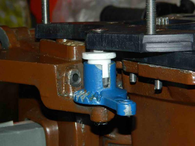

Так так и делалали мотр прогрели и занова измерили компрессию с полностью открытой ручкой газа, но скажу честно меня просто убили люфты как в автомате опережения так и на румпеле, это что то я такого не видел ещё когда на пол ручку газ выворачиваешь а УОЗ только присупает к опережению а краб ещё и совсем молчит судяпо стойки его газульки :roll:
пепелац
01.09.2016
78
Ртищево
Аква 280
Прибой,Nissan marine 9.8,Tohatsu M3,5 В2 S
У кого такое было? И как с этим бороться? :sorry:
Еще можно на шестерню с поводком надеть фторопластовую втулку. Сильно уменьшает люфт. Я так делал на "Ветерке". У "Прибоя" делать не стал, и так было приемлемо.

Краб с вантузом, и на нём положение воздушной заслонки ни как невлияет на начальное опережение зажигания, завтра выложу фотки,насчёт втуливанияшестёрён понял, хотя очень архаичная конструкция, у меня на тохи всё на тросах и краб и опережение. вот поэтому и говорю что очень странная конструкция, но никто не ответил по поводу компрессии?

......Дальше нахожу "происки врагов" - сквозное отверстие в корпусе насоса(на фото вставлена палочка) , нижняя дыра ниже уплотнительной резинки(ничем не перекрыта) :shock: - чё воде переться вверх по трубке, когда она сольётся через эту дыру. И это заводские сверловки на двух одинаковых моторах !!! Ума объяснить ЭТО у меня нет. Завтуливаю пластиковой трубкой по высоте до резинки - струя 20-25 см.Собираю всё. На средних и выше оборотах перегрева нет, на холостых горячо - списываю это на износ крыльчатки и корпуса.......
Так, у кого есть мысли по поводу этого отверстия в крышке насоса ??? Неужели у всех с этим отверстием нормальное охлаждение ?

Avilchi сказал(а):
туда вставляется трубчатое резиновое уплотнения с выступами фиксаторами . т.е. уплотнение фиксируется в этих отверстиях . заделай эти отверстия герметиком и все дела ))
...помню, про это где-то писали выше, но....... до нижнего отверстия не доходит трубчатое уплотнение(уплотнение родное, на двух моторах одинакового размера). Самодел исключен. Заделать не проблема-нижнее завтулил тонкой пластиковой трубкой. НО нахрена оно там задумано :?
9 742
1 367
Avilchi абсолютно прав, отверстия -это фиксаторы. Корпус помпы 100% копия Джонсона.
