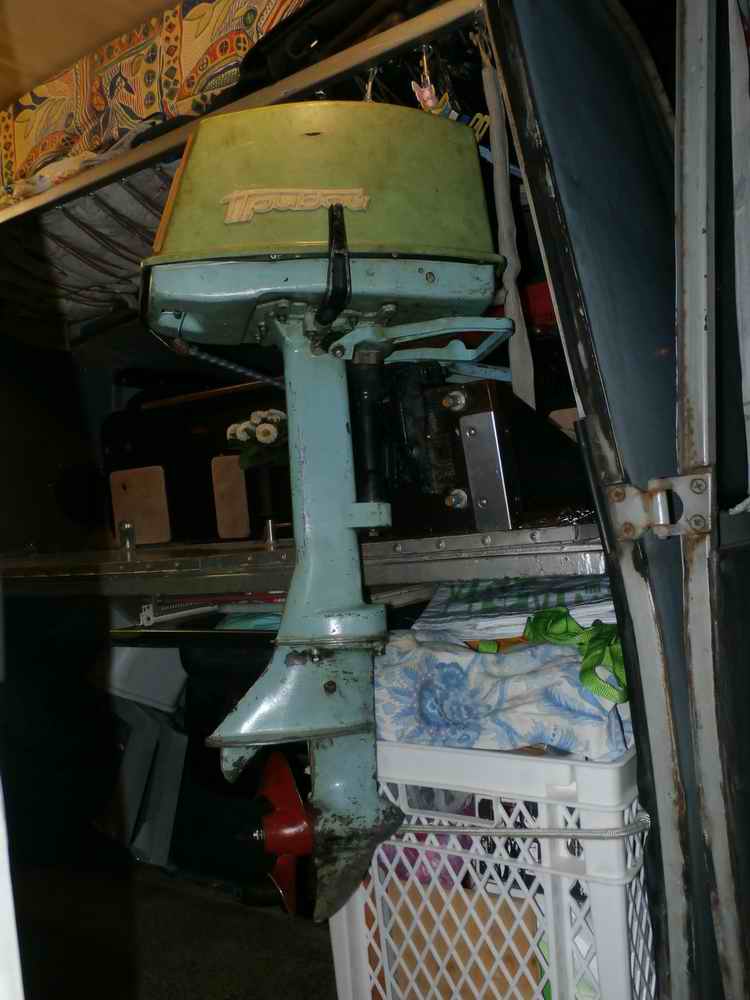

Закончил, точнее, прервал до весны восстановление "Прибойчика" 1972 года. Таким он попал в мои руки. Планы были восстановить по возможности в оригинале, а если это окажется невозможным, использовать "ногу" для гибрида с 6-сильной мотоголовкой Champion. Имеющийся у меня гибрид на ноге "Ветерка" всем хорош, но тяжеловат - около 30 кг.

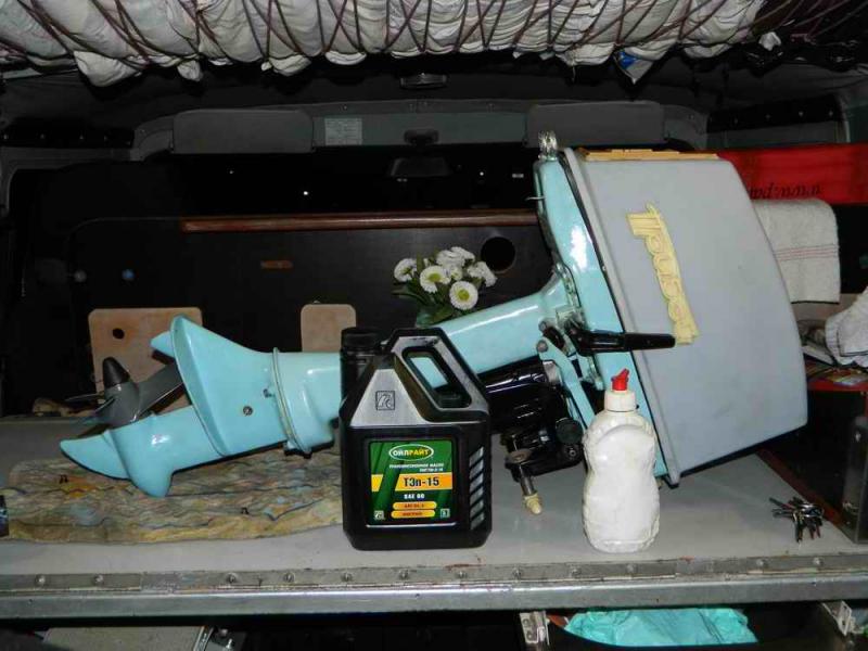

На вид вполне ничего для своего возраста, после долгого хранения. Не хватает стартера, фиксатора в откинутом положении, колпак с дыркой (неудачно надели на вращающийся маховик) ручка управления почти развалилась, зато в комплекте запасной редуктор и винт. Компрессию не измерял, но по усилию на маховике, нормальная для своего возраста, примерно, как и у моих "Ветерков". Люфт коленвала, если и есть, то незначительный. Блок ни разу не вскрывали, на гайке стоит заводская пломба. Первым делом, пока еще было тепло, моторчик разобрал и покрасил автомобильной эмалью, колпак зашпаклевал и покрасил грунтовкой для пластика

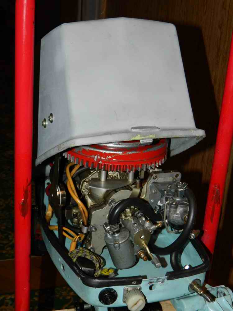

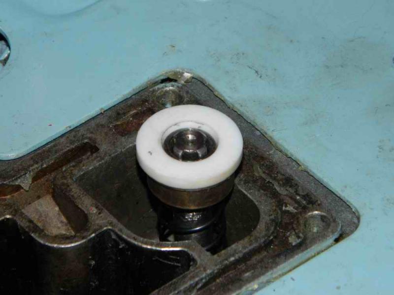

Из редуктора вытекло только несколько капель воды. Промыл керосином и залил вязкий нигрол (ТЭП-15). Пока не подтекает, но сальники, наверное, буду менять. Потом. Пока важнее определиться с системами зажигания, охлаждения и питания. Родное контактное зажигание работает отлично, искра яркая, жирная. Даже маховик решил не снимать, только проверил затяжку гайки. Система охлаждения тоже работает нормально, крыльчатка вообще производит впечатление новой, возможно ее заменили перед тем убрали моторчик на полку. От пробкового уплотнения нижней плоскости картера не осталось ничего, выточил для него фторопластовую шайбу. Работает она нормально, после часа работы видимых следов износа нет

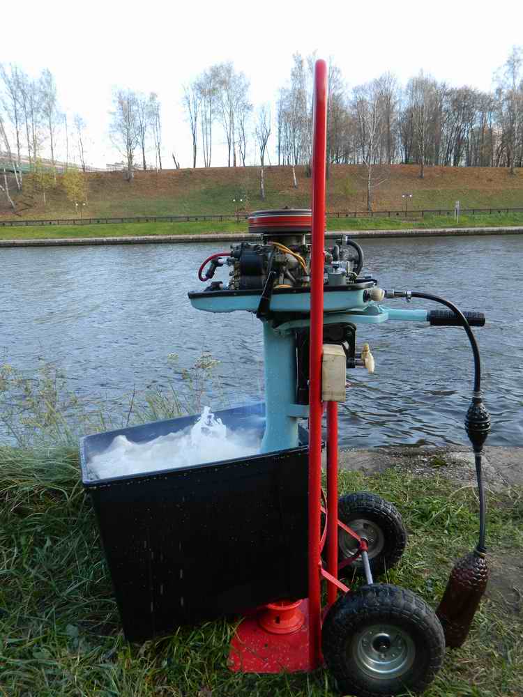

Пора заводить и ставить окончательный диагноз. Заводится легко, водичка течет, но работает неустойчиво. Как я боролся с карбюратором, поместил в отдельную ветку. Пока остановился на карбюраторе и бензонасосе от "Ветерка-8", просто потому, что у меня они были
Поставил винт от "Хонды" BF5 (см. соседнюю ветку про "ямаховские" винты), ручку и фиксатор от "Ветерка", все это встает почти без переделок

Меня мой Прибой так не мучил. Два часа в бочке на холостых бухтел после тестового запуска без перегрева. Самый качественный из всех моих совкомоторов. Пожалуй, еще ЛМР удивил. Заводится с первого потяга и работает, несмотря на дубовость.

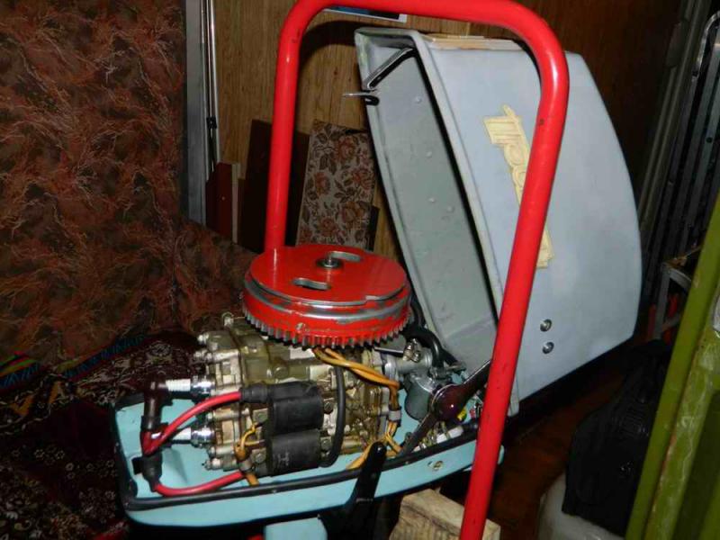

Сделал складной упор капота. Может кто заинтересуется...
У "Прибоя", в отличие от "Ветерка", очень неудобно накидывать колпак на работающий мотор. Мешает слишком хитрая передняя защелка. Поставил складной мебельный упор. Теперь колпак можно откинуть вперед, чтобы завести за маховик, в затем одним движением захлопнуть (штатного стартера у меня нет и, думаю, найти его нереально). При необходимости ремонта колпак можно не снимать, а откинуть назад на большой угол.

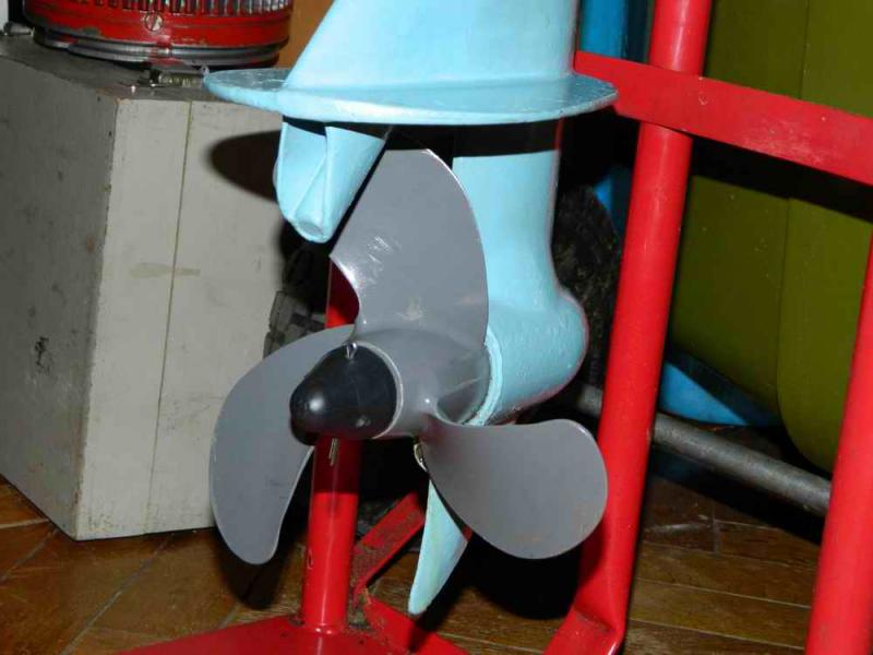

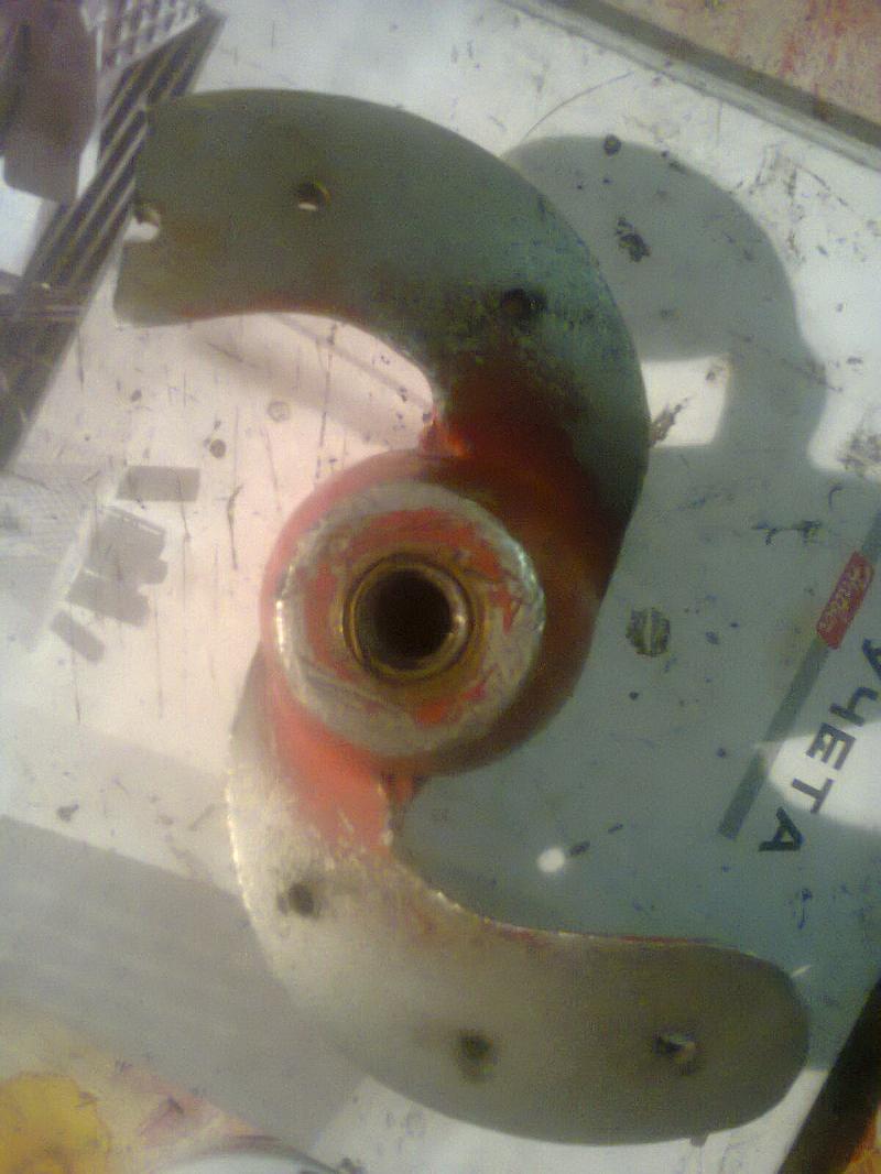

Есть запасной винт.Как считаете-обрезать на токарном ,али в ручную?

А для чего его сверлили?

Я думаю, восстановлению не подлежит. Даже для музея с такими дырками.

БЫЛИ ПРИБОИ(у меня на яхте)токарь завтулил К.В.работали не плохо.............

Если есть доступ к аргонной сварке можно нарастить кусок алюминия и заварить отверстия.Но винт надо будет балансировать.Если не хватает небольшого кусочка лопасти то обрежь вторую так же .И вози как запасной. Может в любой момент отломаться по отверстиям..
Это для меня тоже загадка.То ли балансировка какая то хитрая ,то ли повышение кавитации :D :lol:
4 200
Это для снижения паразитной ламинарности потока в пограничном слое. Для кавитации делают по две квадратные дырки. Гидродинамики учи!

Если отдавать варить винт за деньги, то не будет существенной финансовой разницы с иномарочным винтом. Плюс балансировка. Как запасной до берега доплыть, имхо, и без балансировки можно обойтись.

Это балбес какой то сверлил. Люди полируют с затачивают кромки лопастаей винта что бы не прилипал воздух к винту а тут наоборот создают завихрения потока воды и воздуха .. :unknown:
