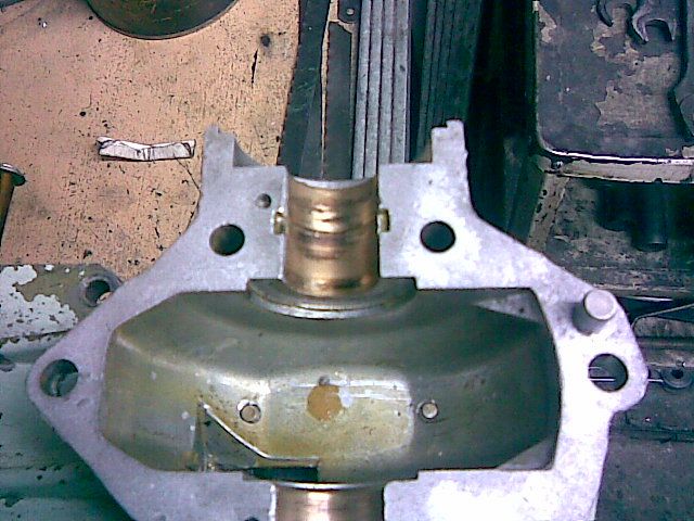

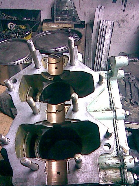

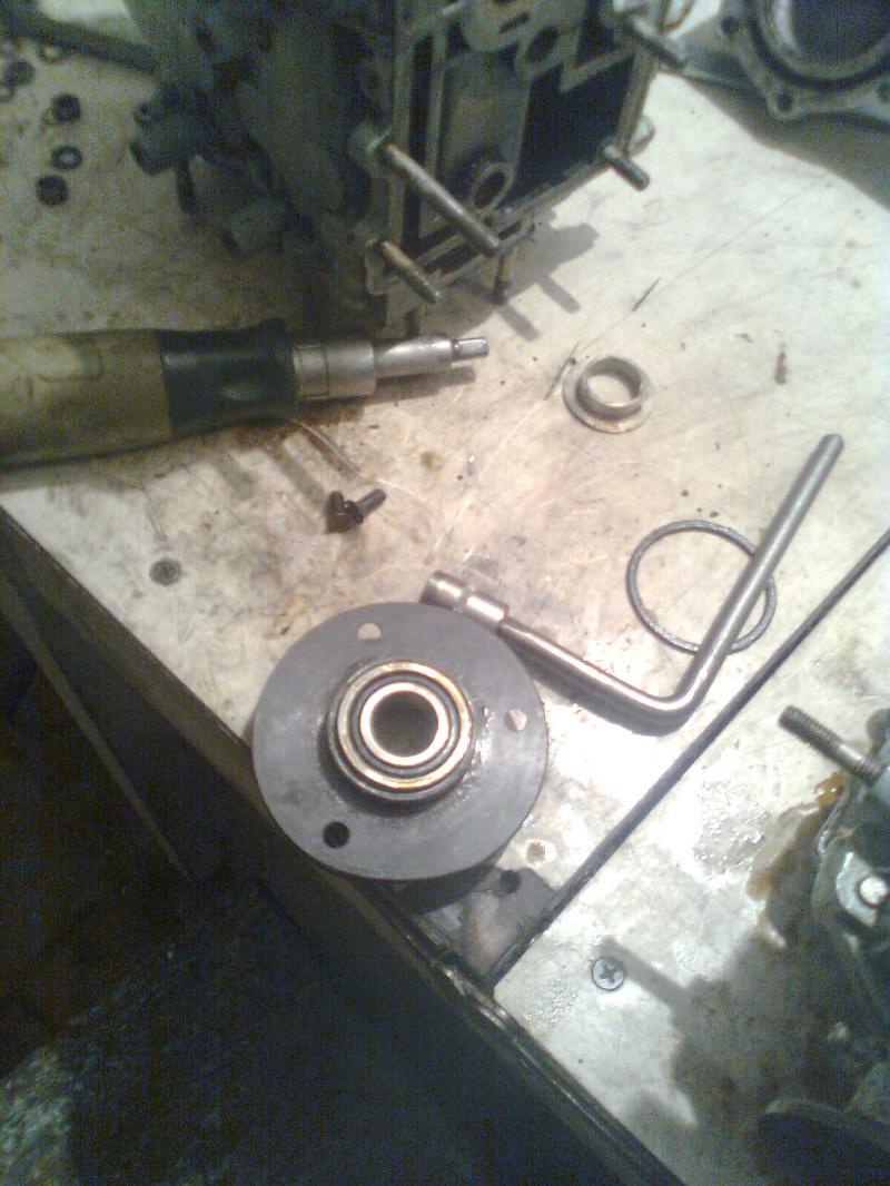

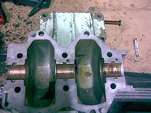

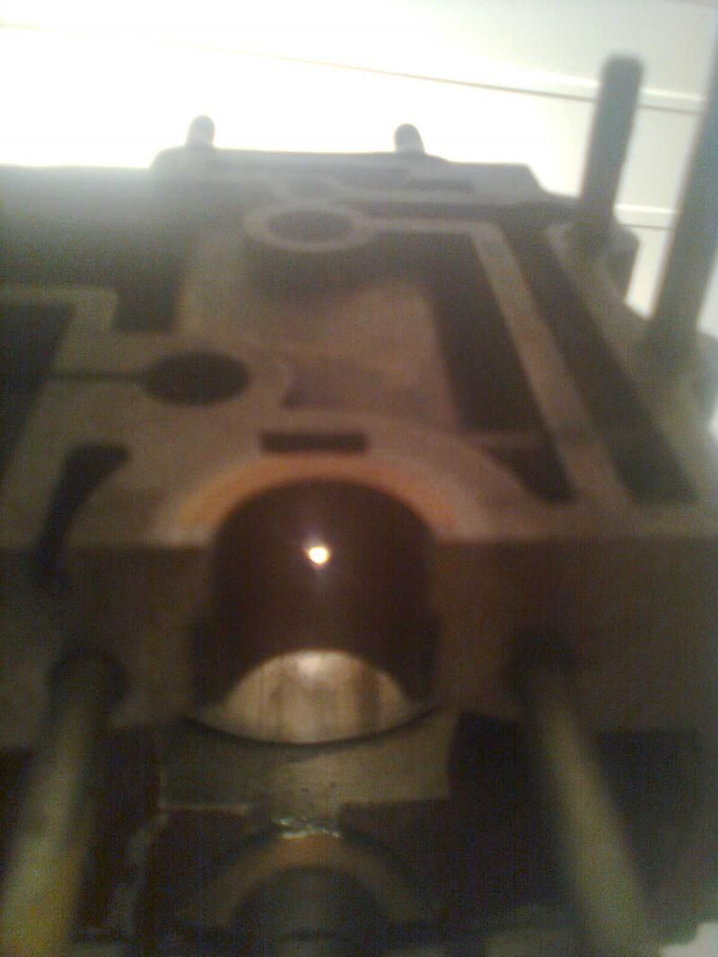

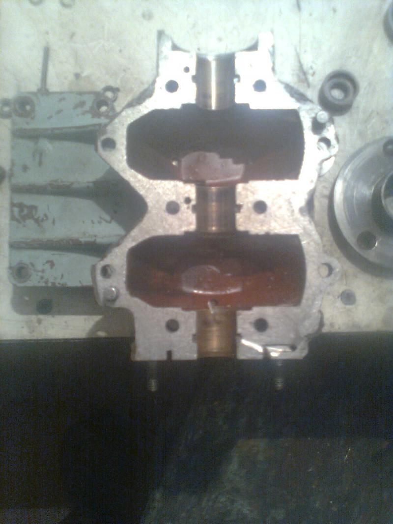

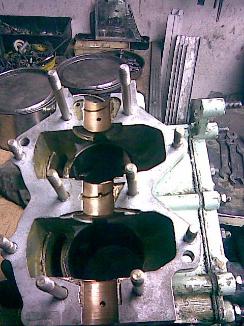

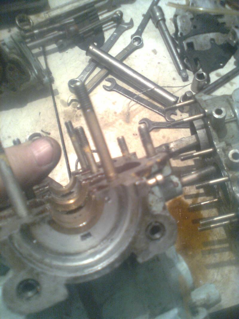

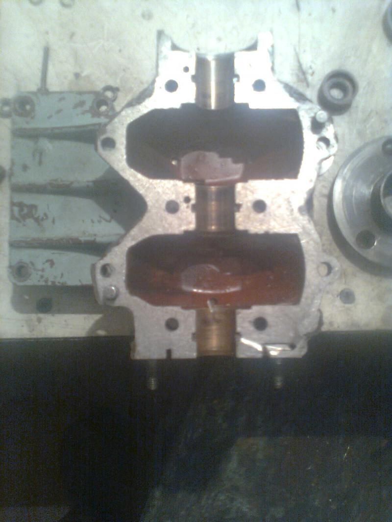

Решил ноне до конца разобраться с ПЛМ Прибой. Слишком быстро было похерено его производство, хотя легкий и практически малошумный моторчик наверняка пользовался бы спросом. Комплектных прибоев у меня два +башка. Один из них жил у моего крёстного, пока не задарил ему гибрид на стрелоноге. Сегодня разобрал его экземпляр и голову донора, дабы провести тщательный анализ быстрого умирания опорных подшипников скольжения (втулок) КВ.
Протискал все отверстия, участвующие в смазке этих узлов проволокой, а какие нельзя продул и сделал определенный вывод. С пи..ить мы могли, а вот довести до ума так и не сумели. Только в средней опоре присутствует отверстие для смазки. Есть еёшный выход, а вот в ответной части блока отсутствует канавка для выхода, собсно как и в верхней и также в нижней. В нижней опоре во втулке отверстие есть, но оно абсолютно глухое, хотя прилив для сверловки существует. С верхней такая же ситуевина. Трубочка для перекачки конденсата наружняя не имеет клапанка. Ну и совсем меня убило, насосик для откачки конденсата с впускных окон замечательно качает диффицитную смазку в дейдвуд. Это просто ПИ..ЕЦ
Вообщем будем восстанавливать справедливость. Фотки будут с телефона Их жать не нужно, а фотик у меня озяб.
