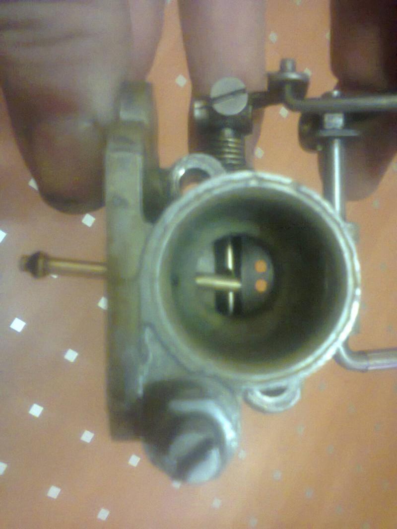

Вот мудрю со вторым крабом -не мог понять почему туго стягивать оный-а вот такая сверловка!Ну не должна вроде трубочка так не соосно стоять?

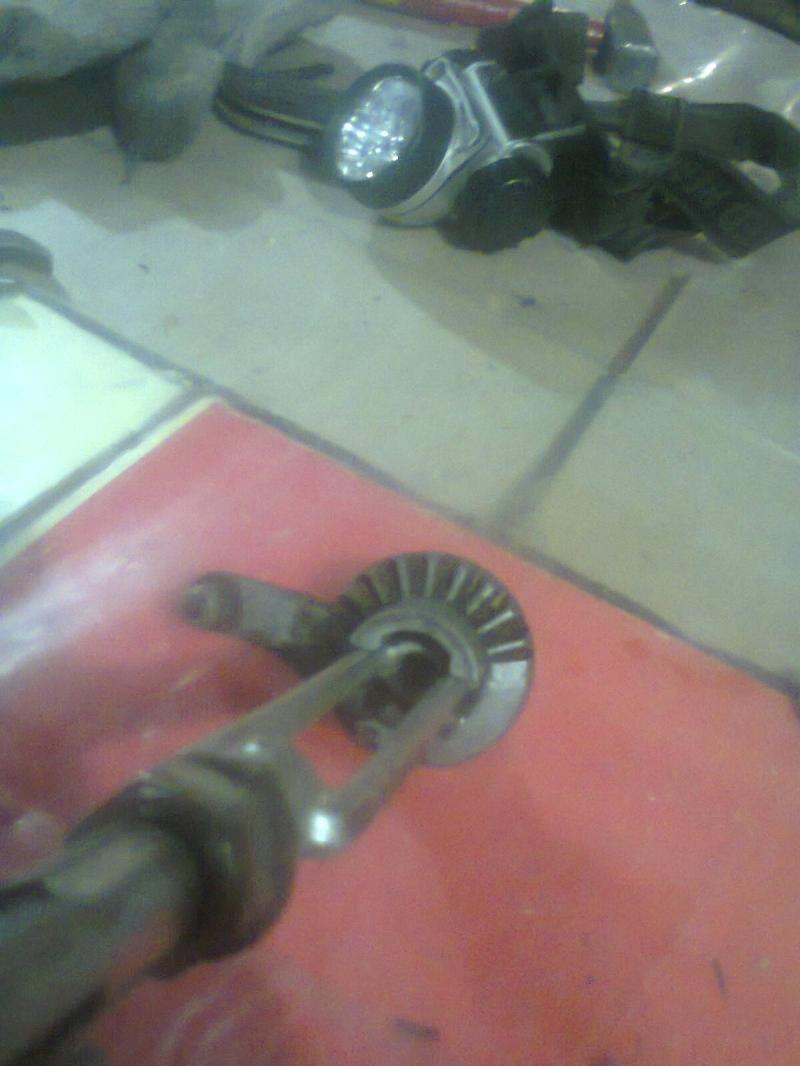

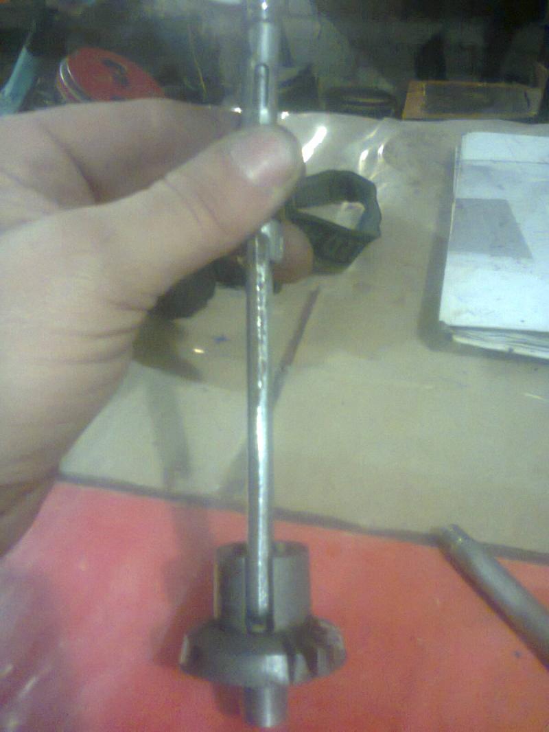

Сегодня отремонтировал тягу зажигания из подручных средств-болта ,стяжки обоймы от подшипника и что интересно-люфт уменьшился критически т.к. "ребра "стяжкиидиально входят в "пазы" нижней шестерни.
4 199
Прикольная конструкция. Ржаветь будет?
