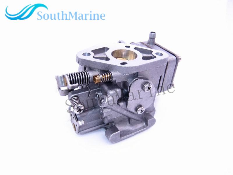

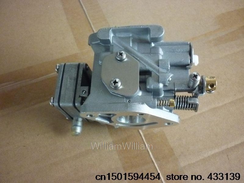

Начинаю продумывать тему установки краба от Тохатцу .Вопрос- подбирать от 5 л\с (обьем 104) или от 9.8 л\с(где- то 165?) У Прибоя вроде 124.

2 stroke marine, лодочные моторы и аксессуары оригинальная 5-6 HP Карбюраторов Общая стоимость:

Карбюратор В Сборе 3B2-03200-1 3B2-03200 3K9-03200 3G0-03200 для Tohatsu Nissan 9.8HP 2-х тактных M9.8 NS9.8 Лодочных моторов Общая стоимость:
5 511,79 руб.
ОНИ ОДИНАКОВЫЕ ,что ли?СУДЯ По ФОТО.

Avilchi,спасибо за конструктив.Тут, как бы дело в том ,что у меня два Прибоя-один рабочий на подшипнике(хотя и так был без биения) с мало- мальски восстановленном карбюратором.А со вторым я провожу эксперименты.На данный момент изготовленна проставка под ветерковский краб ,но закралась мысль зачем платить 1000 рублей за б\у ветрокраб,когда от Тохи5-3000 руб.?
4 199
Не понимаю, чем ветровский карбюратор лучше. У Прибоя вполне работоспособная "мешалка". Все логично устроено и вполне себе работает. К-33 капризнее, на мой взгляд.

Avilchi сказал(а):
Странно. Даже в Украине можно найти новый ветерковский карб за $10-15 ... не в магазине,конечно,а на сайтах продаж. В России таких предложений должно быть еще больше ! Но даже если он стоит 1000 руб,то какой смысл переплачивать в 3 !!! раза больше ? Я мог бы понять такой душевный порыв))) ,если бы было достаточно изготовить проставку под карб Тохи ,прикрутить и все ! Но ведь придется переделывать привод,подгонять жиклеры и пр. Диаметр диффузора также,явно, рассчитан под другое разрежение. Да мне было бы жалко ковырять новый японский карб с непредсказуемым результатом переделок... ((( Если уже ковырять и переделывать ,то китайский карб для 4-х тактных двигателей общего назначения (мотопомпы,генераторы,газонокосилки - не мотокосы ! ) Они бывают под двигатели любой мощности ...от 3 л.с. до дох.. много)))
Почитал свой пост и стало весело ))))) я уговариваю экономить чужие бабки ))))). Надумал - быры ! И быры подороже! )))))))))))
Но ведь ставят Ветровский карб topic3395-2200.html#p281194 на Прибой и не ковыряют жиклеры и прочие мать их диффузоры?Входное отверстие в клапанной крышке само задушит краб от Тохи9,8 до 5 л\с? Фишбейн писал про промежуточную"шайбу в диффузоре " меньшего Диаметра для уменьшения с 8 до 5.
