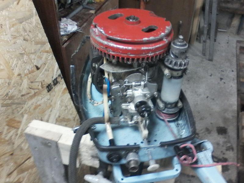

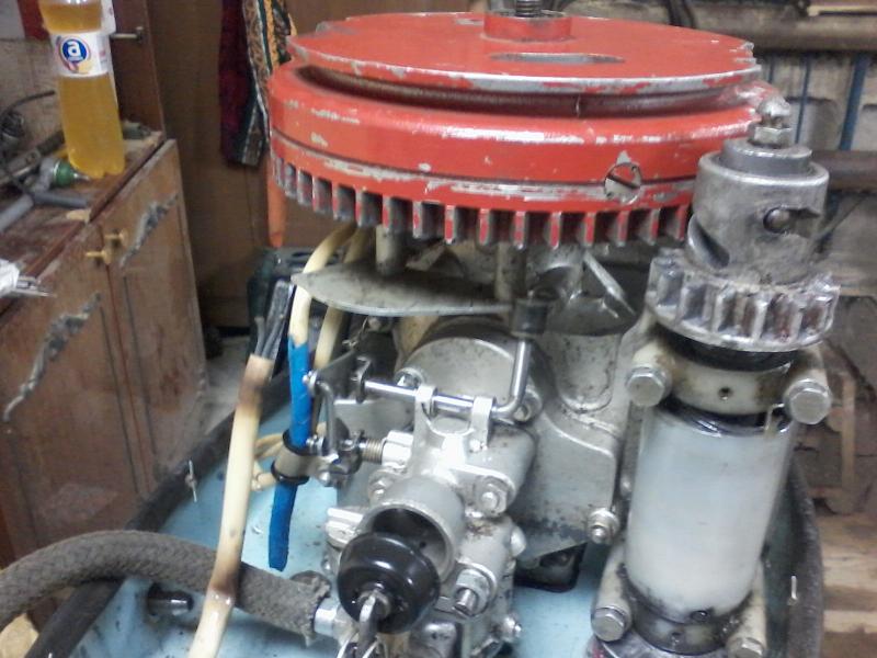

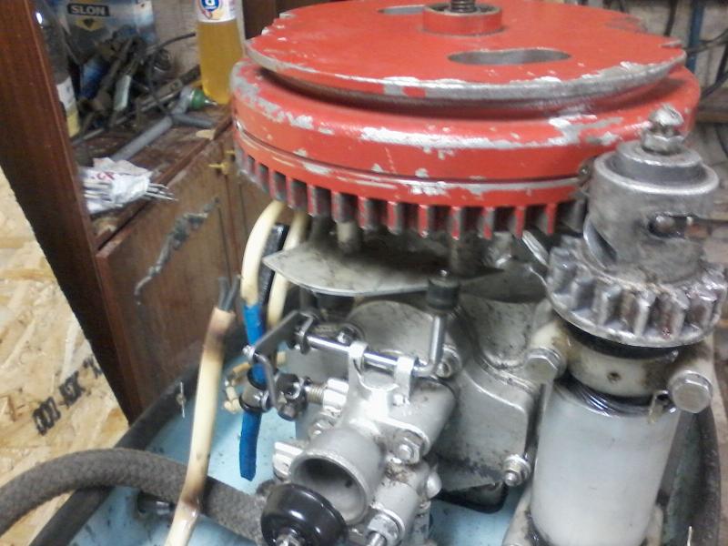

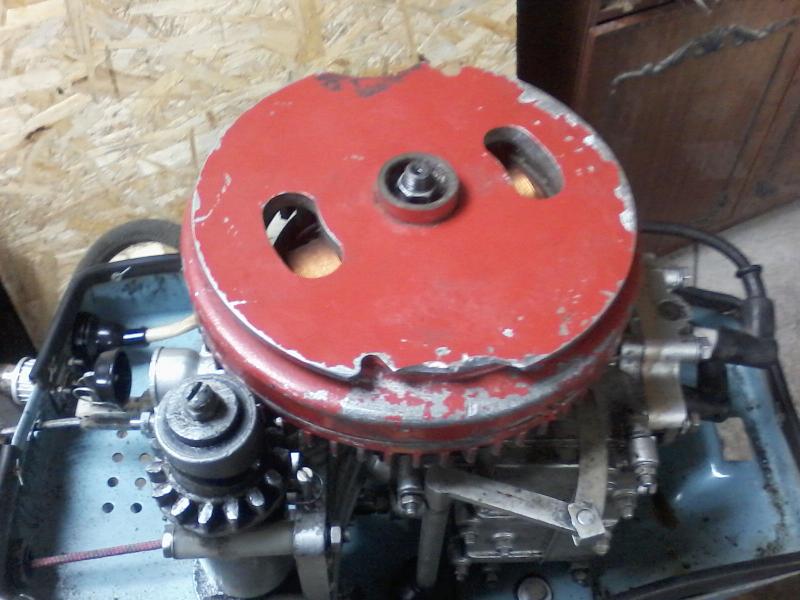

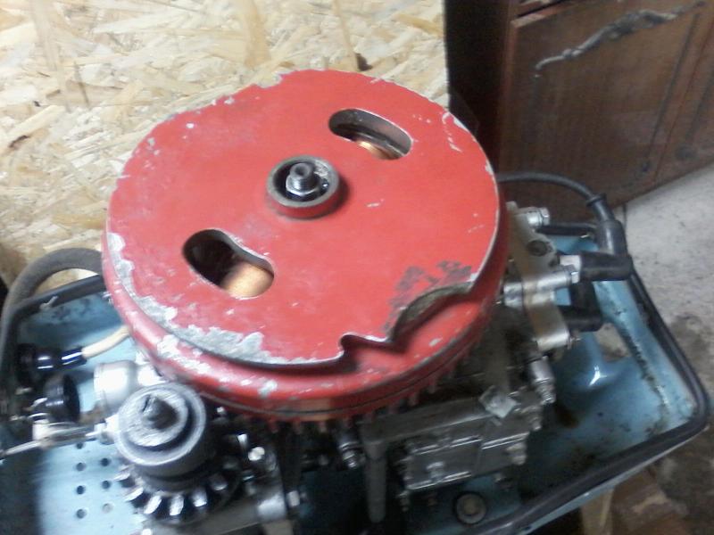

Ну вот и у меня возникли некоторые конкретные вопросы, на которые я не нашёл ответов.
Мне просто интересен сам факт реанимации данного мотора.
Попал мне в руки с диагнозом нет компрессии: Вывод - пробита прокладка ГБЦ нижнего в рубашку охлаждения, всё уже восстановлено -компрессия 6,5 по обоим.
!): насколько критичны повреждения???
Мотор заводится только при таком газе или чуть выше (вначале с подсосом, а потом без него устойчиво), шаг влево, вправо - нет запуска.
Минимально устойчивые обороты - чуть меньше газа, максимальные выше 5500( в бочке без винта на 1,5-2 сек.)
При прогреве начал дергаться ( похоже на пропуски по искре одного из цилиндров) с периодичностью 3-5 сек, с прогревом пропало.
Регулируется ли начальное положение дроссельной заслонки? И как этого динозавра регулировать?
после прогрева пропадает вода из верхней контрольки.
P.S. мотор 70 года люфт колена по маховику менее 0.10 стоит ли резать-точить???
свечи родные СИ-12
P.P.S. подойдёт ли такой вариант крыльчатки помпы под замену ?
https://ru.aliexpress.com/item/Motor-Impeller-for-Johnson-Evinrude-BRP-OMC-3HP-4HP-5HP-5-5HP-6HP-7-5HP-2/32279999927.html?spm=2114.14010208.99999999.396.rA8Tb5
Размеры:
количество Лопастей: 6
Высота: 12.70 мм
Диаметр: 69.34 мм
Диаметр Ступицы: 10.97 мм
Из комментов узнал что ДА, таки подходит через проставку, так что вопрос снят
Заранее Всем доброго.
Grigory
22.09.2013
30
66
Григорий
картоп Стрингер-265, самодельный катамаран
Привет-22, Волгарь-15, Ветерок-12Р, Прибой, Чайка, Кама, 4 гибрида, Нара-4.7, Микроша, Carver, мотор-весло, воздушный винт и гребное колесо
Сейчас сам точно такой же "Прибойчик" завожу по выходным и пытаюсь регулировать. Заводится легко, но работает не очень устойчиво, обороты гуляют. Возможно, при нормальном прогреве и при работе под нагрузкой это пройдет. Вообще, в бочке без винта, да еще в холодное время года нормально отрегулировать мотор невозможно. Только проверить, как заводится, как бензонасос и помпа качают и все... О своих результатах скоро доложу. При твои дела... Свечи лучше заменить на новые. По калильному числу и длине резьбы подходят "волговские" или "УАЗовские" А17 или их импортные аналоги типа NGK BP6H или BP7H. Если заводить в бочке, то для нормальной работы помпы нужно, чтобы она была ниже уровня воды. Если при этом вода из контрольки не течет, надо смотреть крыльчатку. Повреждения маховика, думаю, некритичны, надо только внимательно осмотреть, нет ли трещин. И обязательно отбалансировать, если это еще не сделано. Иначе разобьет втулки коленвала очень быстро. Сколы маховика симметричные, думаю, его уже пытались балансировать. Компрессия хорошая, люфт коленвала небольшой, я бы вскрывать не стал. Регулировка положения дроссельной заслонки конструктором не предусмотрена, но думаю, при необходимости что-нибудь придумать можно.
