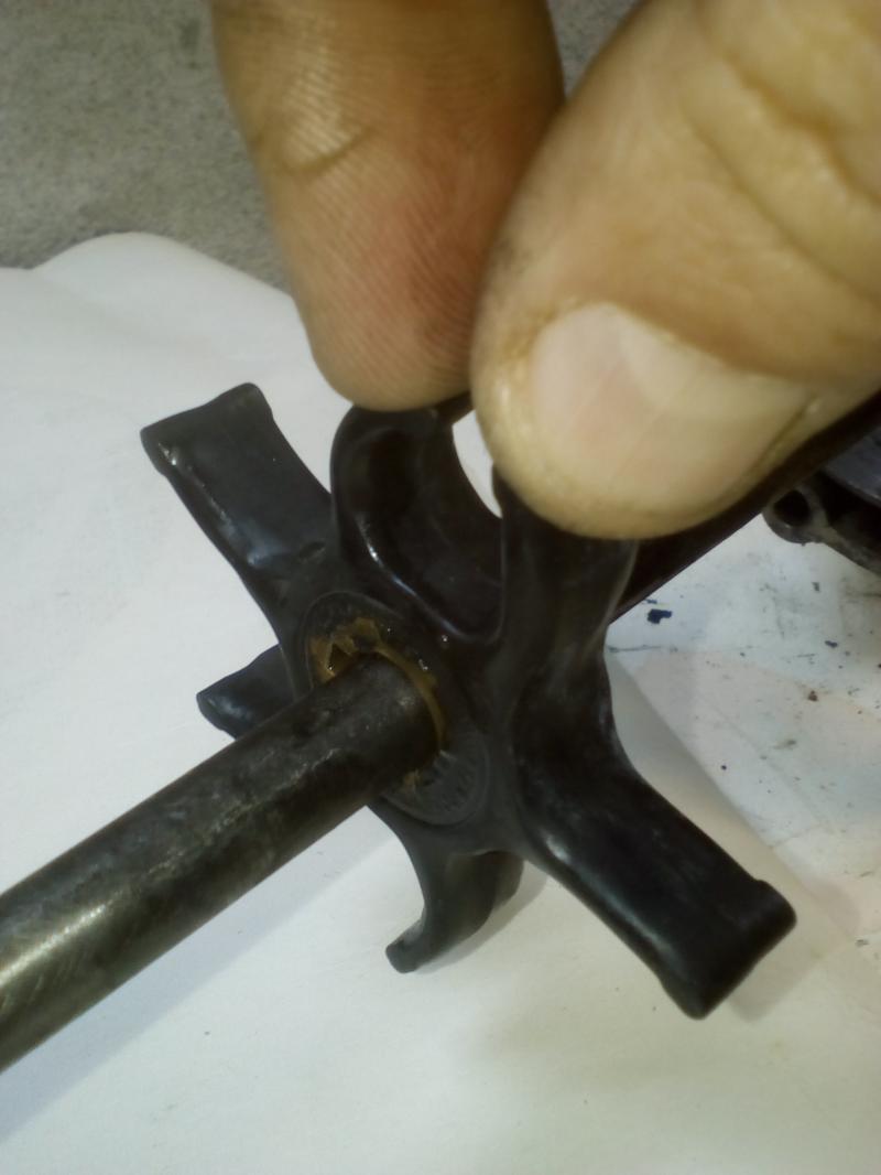

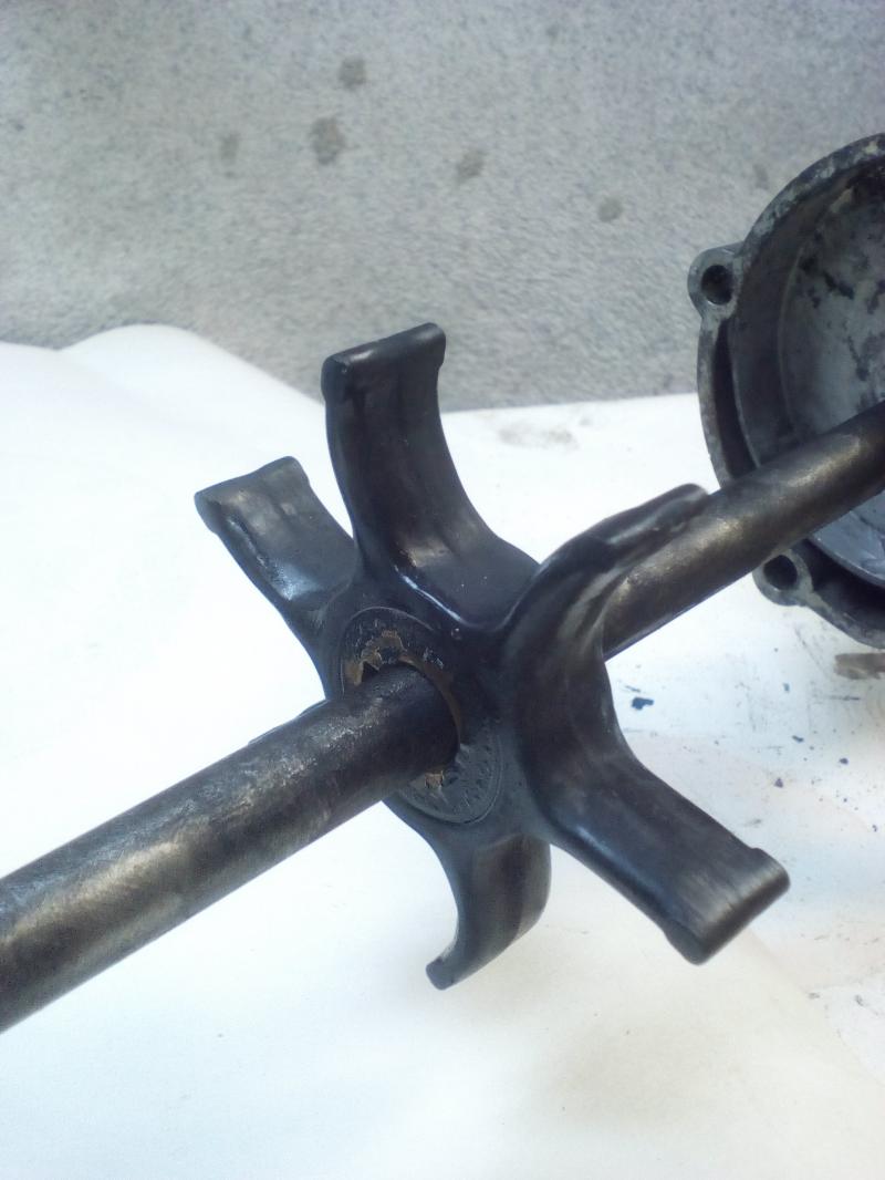

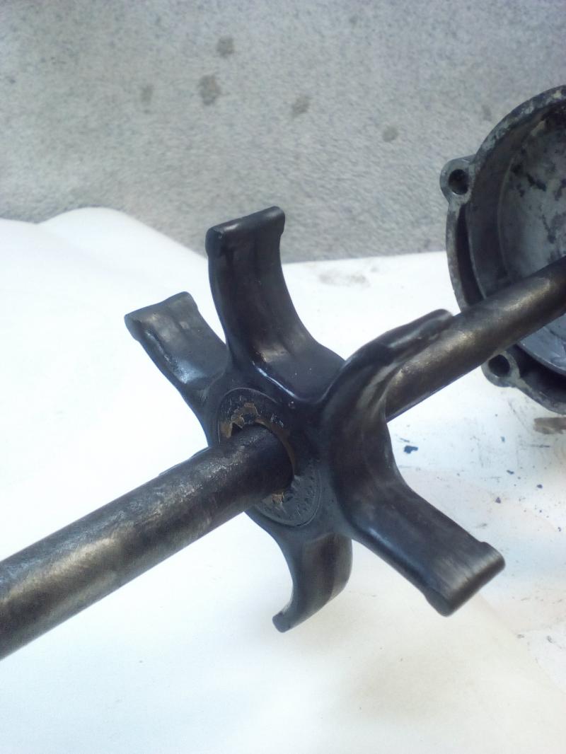

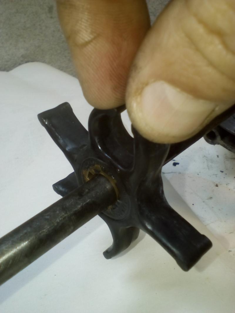

Таки добрался до помпы.За 48 лет резина на крыльчатке состарилась неизмеримо меньше, чем я за тот же срок. Без трещин, мягкая, короче, для советской крыльчатки 50 лет не срок. С учетом, что мотор практически не эксплуатировался. Но все хорошо не бывает, пол дня убил, что-бы вернуть все взад. Никак не удается через щелочку вставить штифт, соединяющий тягу сцепления. Правильно говорил мой друг " Даже обезьяна, перед тем, как съесть сливу, подумает, а пройдет ли через ж-пу косточка". Бросил, по принципу-утро вечера мудренее. Может, кто какую хитрость или секрет подскажет, как его туда ловчее впендюрить, уж больно "операционная область" маленькая.
Ксанф
29.10.2014
231
Вятка
Flinc 290
прибой 1971г.,прибой 1974г
Дак сними голову и разбери-собери по человечески,работы на 27 минут.

У меня тоже крыльчатка в таком же состоянии . Но все равно я думаю может заменить на подходящую с алиэксперсса . Не развалится через пару выходов ?

Т.е. без головы никак. Не хотелось бы, у народа в теме прокладки между головой и ногой рвутся, вырубать новые, короче, городьба. Но, если другого пути нет.
Большого водномоторного опыта у меня нет, но по ощущениям, резинка добротная, по крайней мере на сезон оставлю, а там будем поглядеть. Кстати, пробковая шайба выглядит не так жизнеутверждающе, такое ощущение, что в руках развалится, вырубил новую из шампанского.

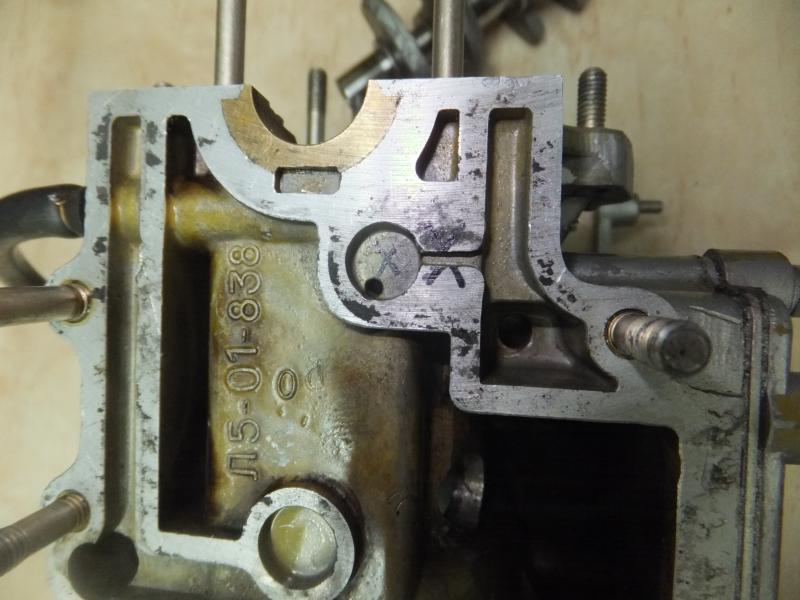

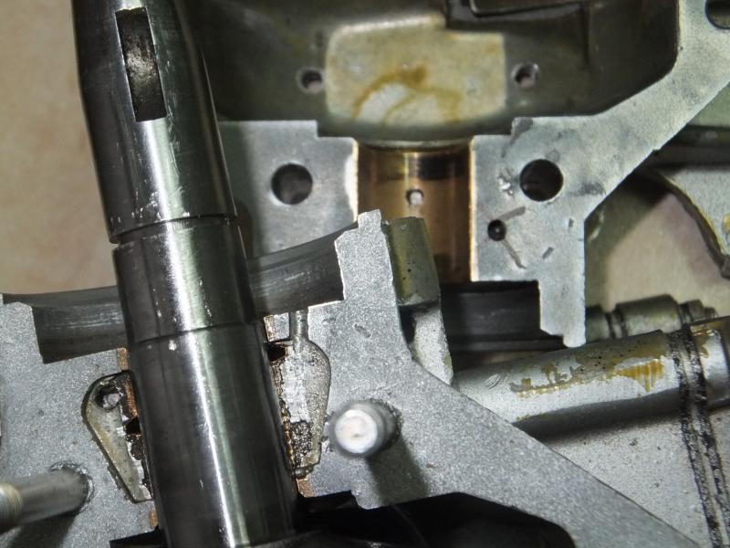

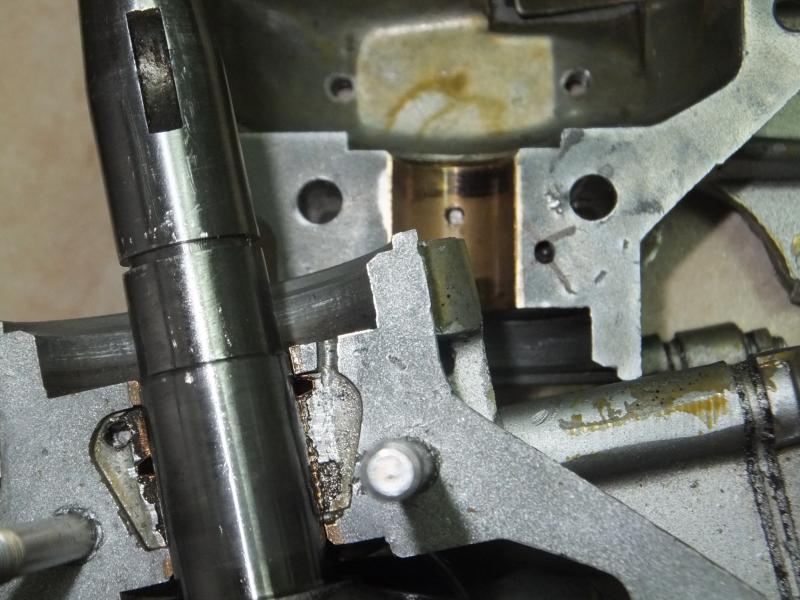

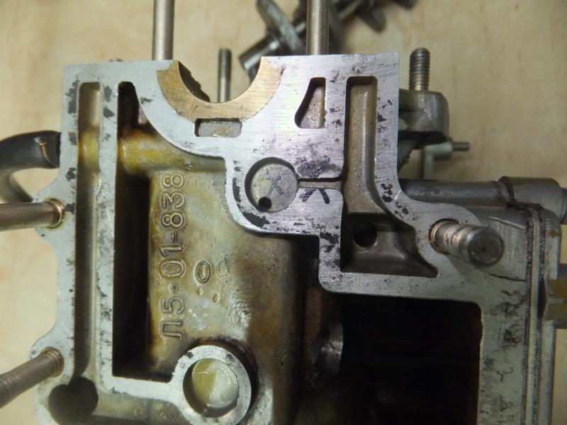

поставил туда фторопластовую, там большого выхлопа масла не должно быть, тк избытки масла должны откачиваться на верхнюю шейку КВ. А вот отверстие рядом залил герметиком, тк оно соединяет картер нижнего цилиндра с окружающей средой.
Кстати, а за счет чего оно должно туда перекачиваться, какая движущая сила? Вменяемой схемы нет, а доходить путем разборки рабочего агрегата как-то не комильфо.
ewgenp
24.12.2017
Тюмень
Юкона 300тлк
Прибой5

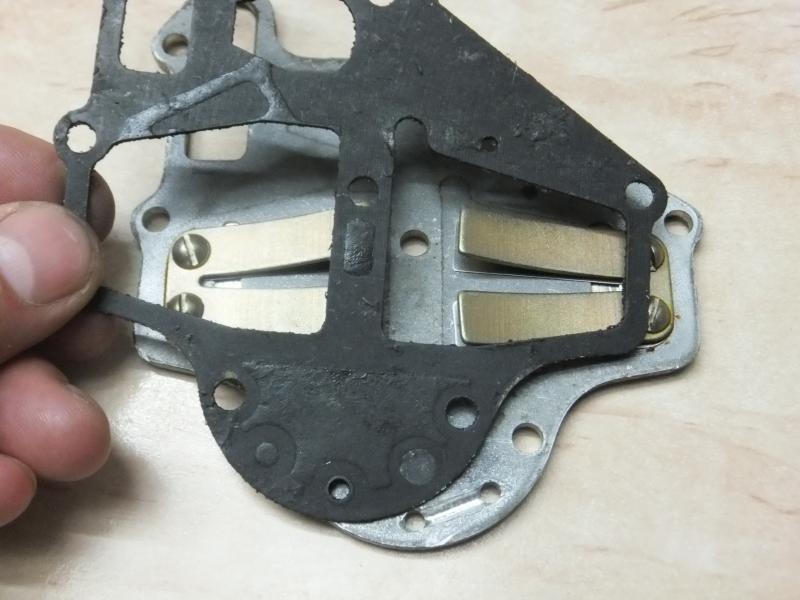

Масло после входа в верхний штуцер проходит по диагональной проточке верхней шейки и далее через канал уходит во впускной коллектор, в полость м/д карбюратором и лепестковыми клапанами . В этом месте у исправно работающего ДВС регулярное разряжение.

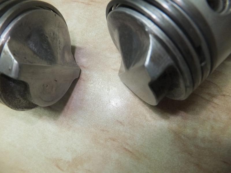

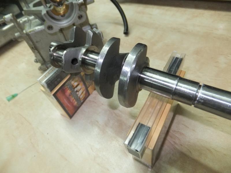

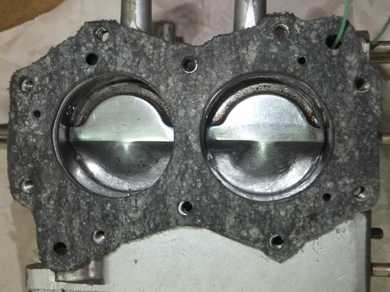

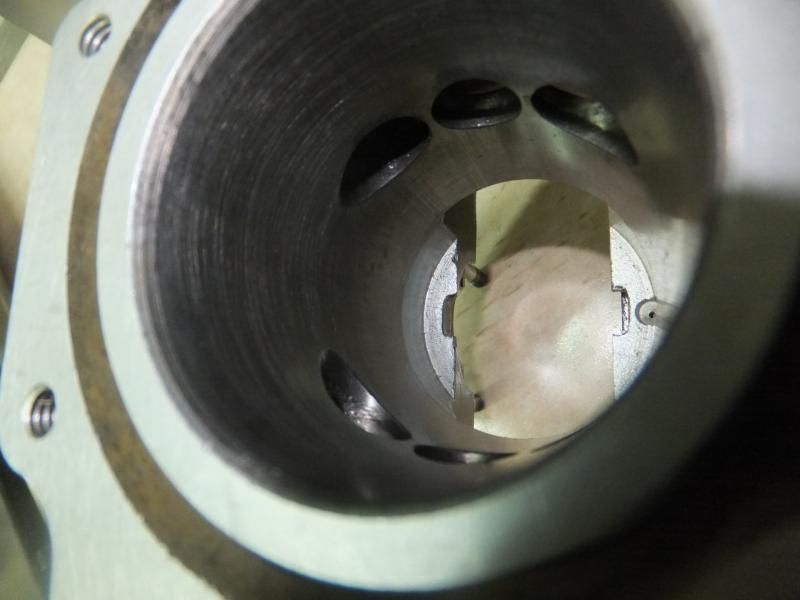

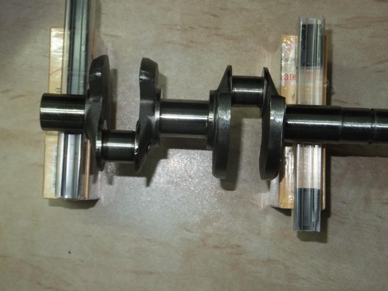

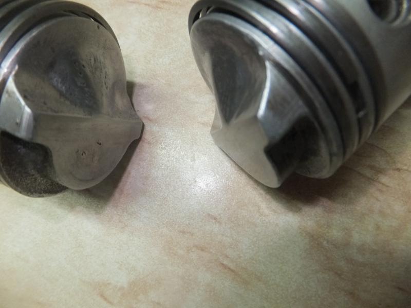

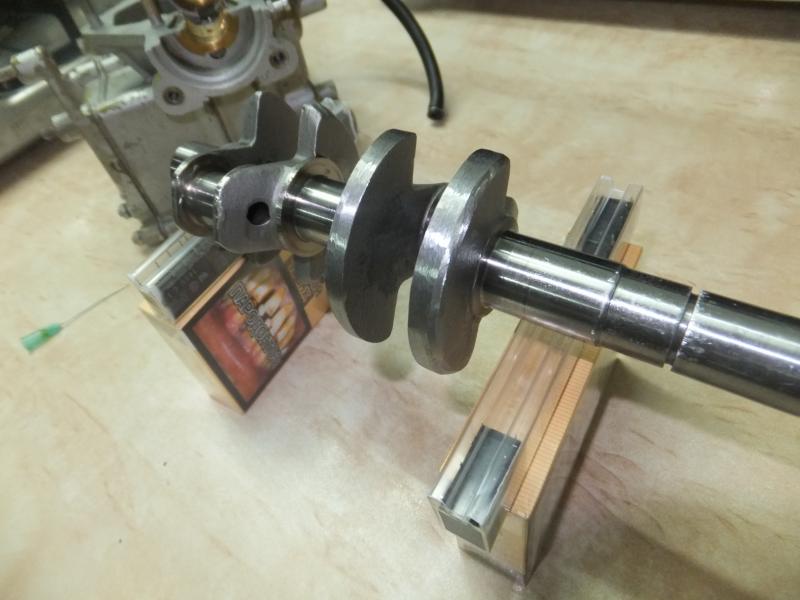

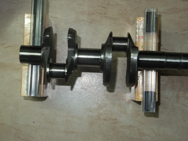

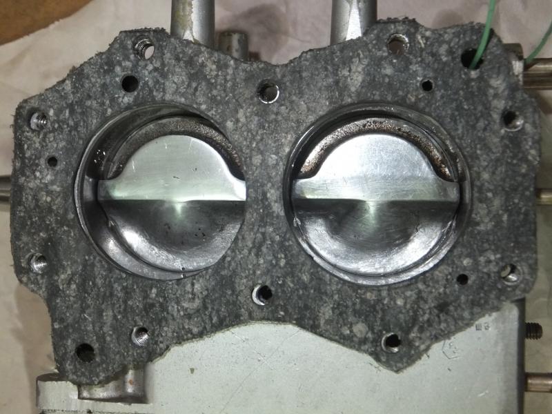

Движку пока не запустил, но всё равно не много фото и пояснений. Прибой был куплен за символические деньги без катушек зажигания, бака, топливопровода и винта. Бывший хозяин сказал, что буквально чуть не на первой заплыве потеряли винт, потом сосед взял катушки для пробы не то на нептун, не то на ветерок. Потом у них был переезд на другое место жительство, мотор закинули на чердак, так он там и пылился до этой осени, пока не настал момент купли-продажи.

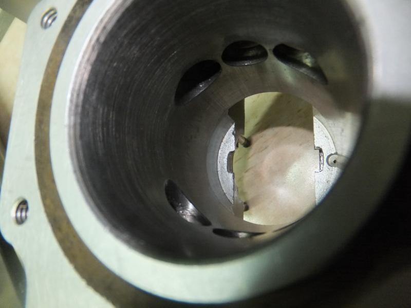

В общем: разобрал мотор, почитал форум, начал профилактировать железяку. Мотор на самом деле оказался "не хоженым", поршневые кольца местами не имели следов работы (контакта с цилиндром). Для повышения степени сжатия снял 1,7мм с блока цилиндров, обточил малость поршня, что бы не стучали по ГБЦ. Но оказалось, что снял лишку с блока: поршня после обточки не задевали, но зазор м/д поршнем и гбц оказался почти ни какой, по этому прокладку пришлось сделать из паронита 1,35мм .
Цилиндры прохонинговал китайской приспособой. На поршневых кольцах снял небольшую фаску градусов под 70 для "загона" под них большего количества смазки. Установил в верхний флянец сальник и открытый подшипник. Высверлил отверстие в БЦ для его смазки и чуть переделал слив смазки во впускном коллекторе. Колено пришлось править: в районе маховика бил около 1,5 мм или даже более (токаря перегибали его в состояние близкое к норме). Далее коленвал балансировал на 2х пачках сигарет путем обточки на наждаке одного противовеса. Потом колено в сборе с маховиком балансировал на штанге/качели из подставки из книг и точных весах, вращая маховик на 180гр загоняя баланс масс в 0 путем высверливания лишнего железа.
Поршня имели разницу в весе 4,4гр, обточка более тяжелого почти ни чего не дала, поэтому пришлось наварить недостающие граммы на аргоне более легкому.
Ну вот выше небольшая часть приключений/работ с прибоем. Осталось разобраться с развалившейся малой шестеренкой газа, проводами (зажиганием от Дмитрия-22), топливопроводом и адаптировать хондовский винт. Можа еще чего вылезет. В карбюратор пока лезть не стал.

По сути своего вопроса. Вот как оно ,масло -то, в верхний штуцер попадает, как понимаю, просто так снизу вверх не потекет.

Его тянет/гонит разница давлений: попеременное в картерах нижнего и верхнего цилиндров + постоянное разряжение во впускном коллекторе.

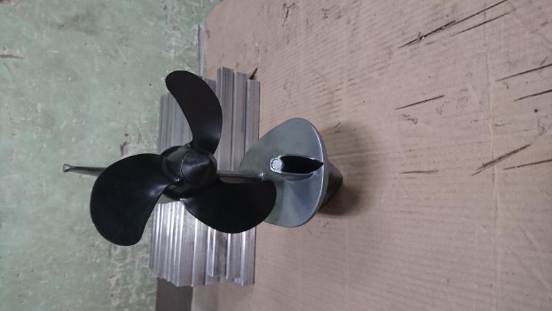

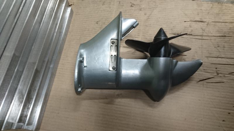

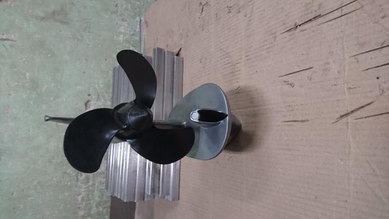

Спасибо. Значит, какими-то потусторонними силами. А то где-то читал про какой-то насосик, который это масло перекачивает, но в схеме не нашел. Интересна тема о внедрении хондовского винта, буду ждать отчета. Где-то в теме было про ямаховский, вроде, но варианты интересуют любые.
Я себе хондовский поставил
ewgenp
24.12.2017
Тюмень
Юкона 300тлк
Прибой5

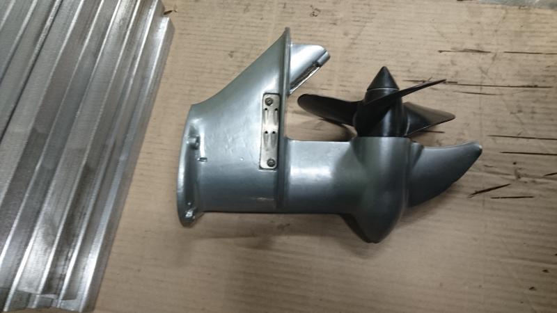

Хочу такой же колпачок на винт . Где им можно разжиться? С меня как минимум деньга на баланс мобильного за оную нахлабучку.
А как на воде, испытания винта были?
Насос есть для подкачки топлива, а для масла тока разница давлений газов картеров и впуска.

ewgenp сказал(а):
где помечено маркером залил герметиком, тк это отверстие сообщает картер нижнего цилиндра с окр средой/сист охлаждения
Эти оверстия водяная рубашка, и ничего общего с картером они не имеют, ни с верхним ни с нижним. Если я правильно увидел метки маркером.
ewgenp
24.12.2017
Тюмень
Юкона 300тлк
Прибой5
Если я правильно определил места продувки, то зачеркнутое на первом фото отверстие соединяется с отверстием , которое на второй фотографии внизу слева (где хон обновленный). Мотор уже собрал,перепроверить не смогу. Пусть кто нибудь третий рассудит. Критику принимаю без проблем, буду даже рад правильной подсказке.
