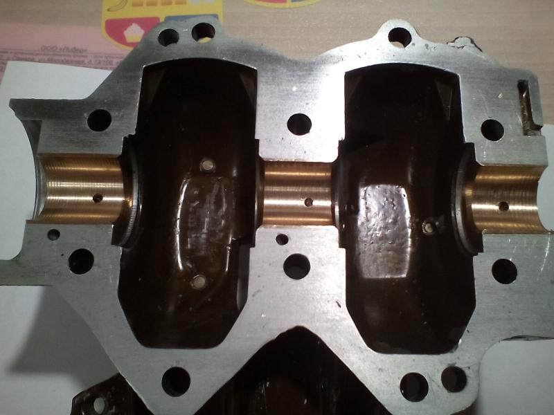

Вместо фоезеровки шмыргать по шкурке на стекле и потом разверткой еа 18-2 пройти все в ручную

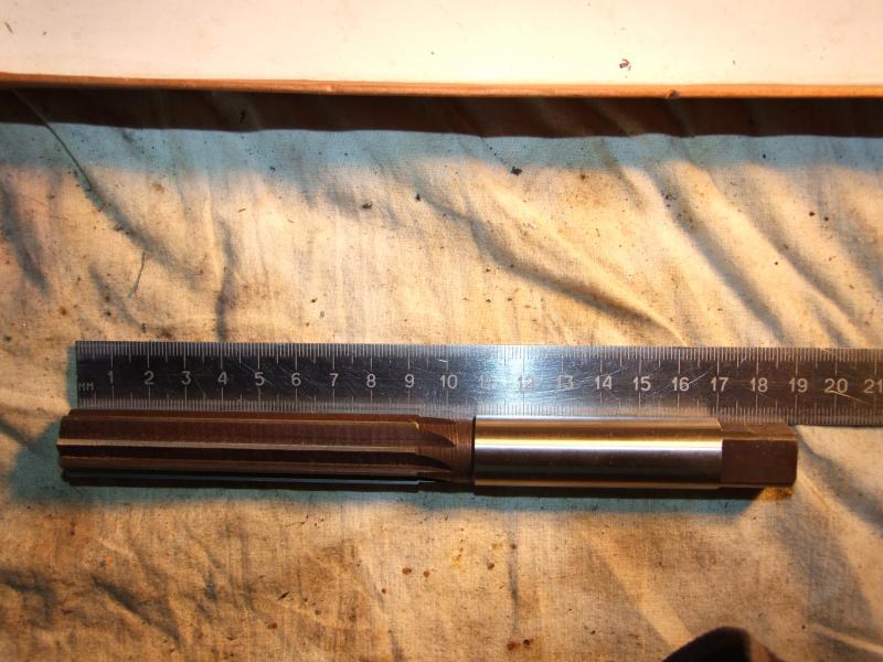

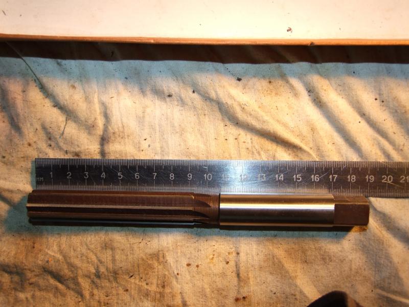

А где такие развёртки есть? Я нашел только с рабочей частью на 93 мм длиной и этого маловато
У разверток державка как правило того же диаметра что и режущая часть.
Я такой же делал, все отлично.

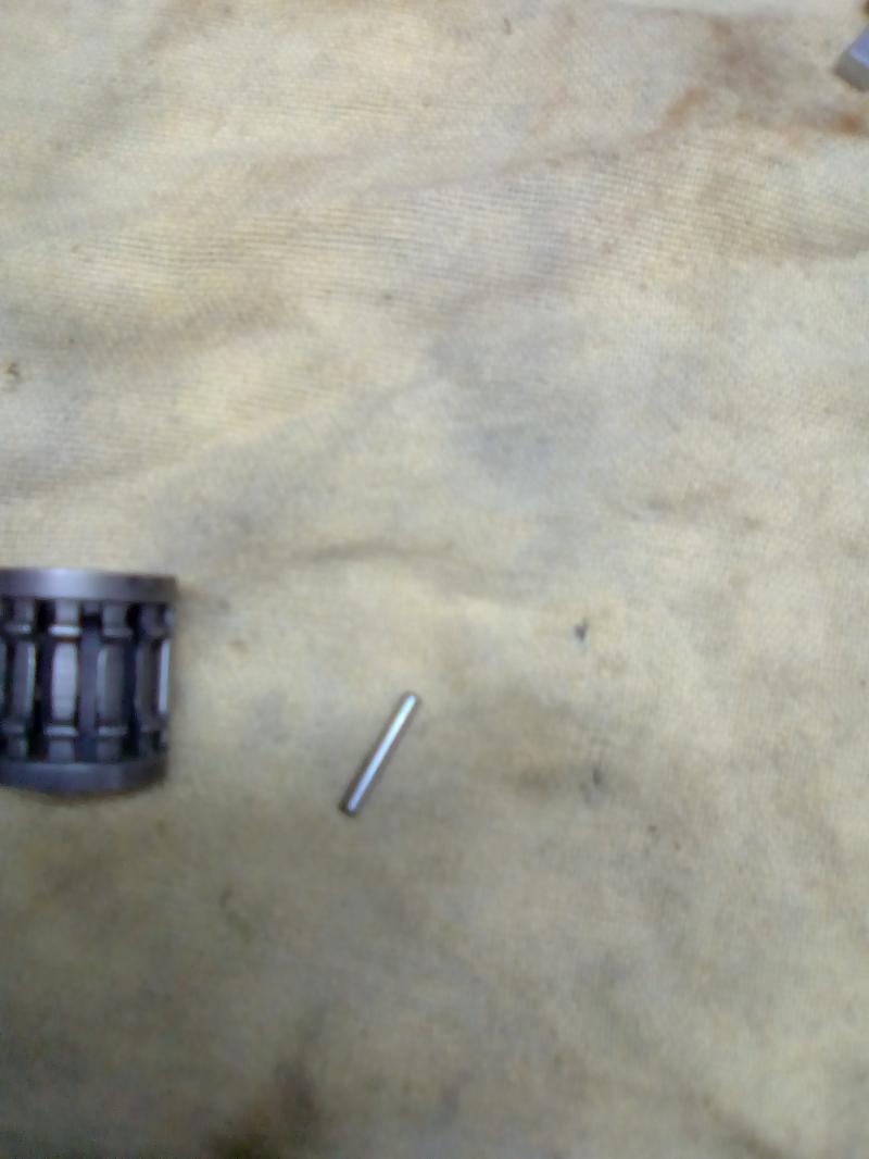

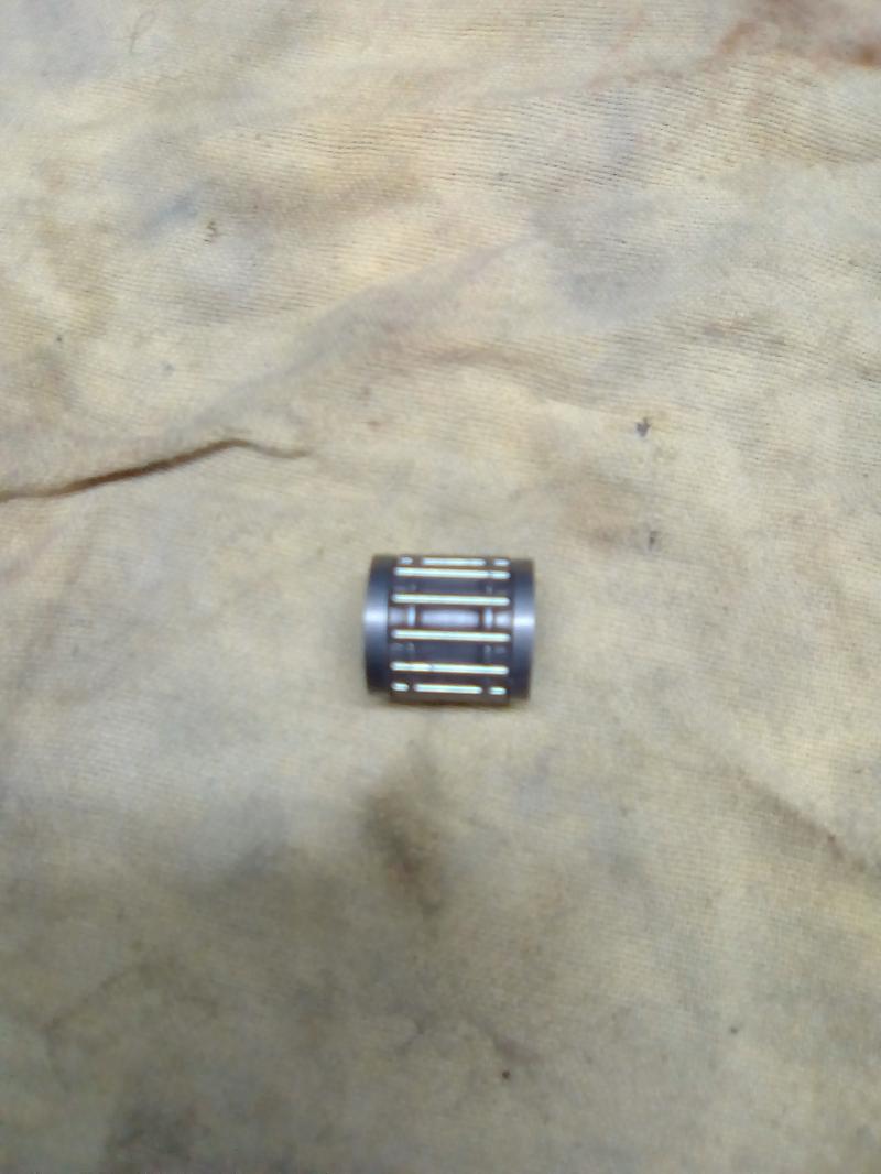

По поводу иголок, вчера собрал, зазор размером примерно с одну иголку присутствует, люфта нет, повторюсь, мотор не хоженый, значит норма.

По поводу иголок я брал от мотоцикла Минск
диаметр иголок - 2мм.
Собирал на такой же герметик как и Капрал только другого цвета (температура до +260гр.С.)
и прокладку ГБЦ на него посадил.

Даже не знаю . Шлифанул , стянул , вал не крутится , развернул с маслом 18 (2) собрал скрутил- люфтит!!!
Грешу на то что коленвал ушел от 18 в минус. И вообще сколько раз можно сошлифовывать половины ?? Чувствую нужно начинать снова и искать развертку меньше 18 на чуть чуть ?? :sorry:

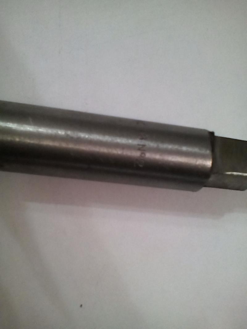

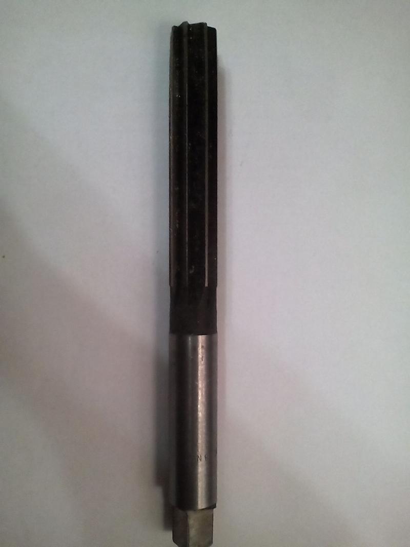

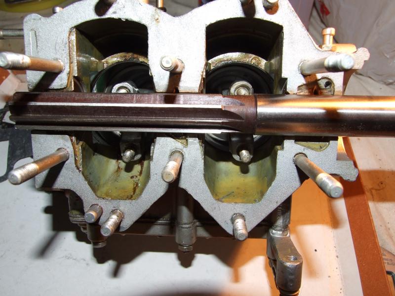

А что значит 18 (2)? Я шлифанул, развернул, стянул, за вал рукой провернуть не могу, на первом так же было, крутил только маховиком. Развертка такая.

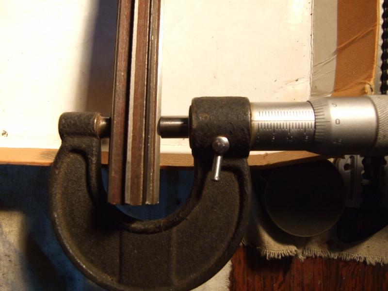

На самой развертке после цифры 18 стоит 2, на рынке мне сказали что 2 это 18 в ноль есть еще другие цифры которые означают допуски (как я понял) больше на какие то доли и меньше гдето в 20.. постах кто то писал что на его развертке была цифра 3 и вал у него после развертки люфтил. У меня она выглядит так.

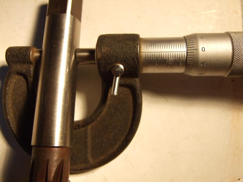

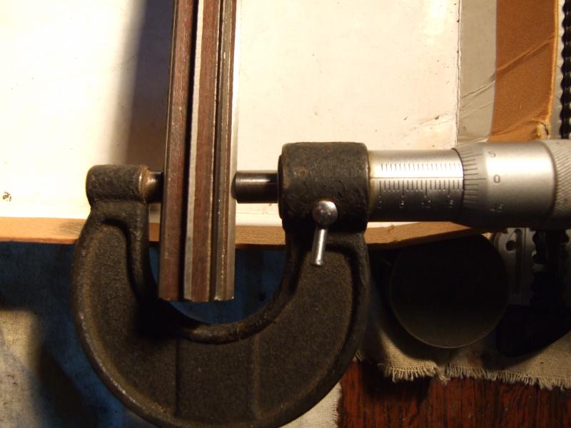

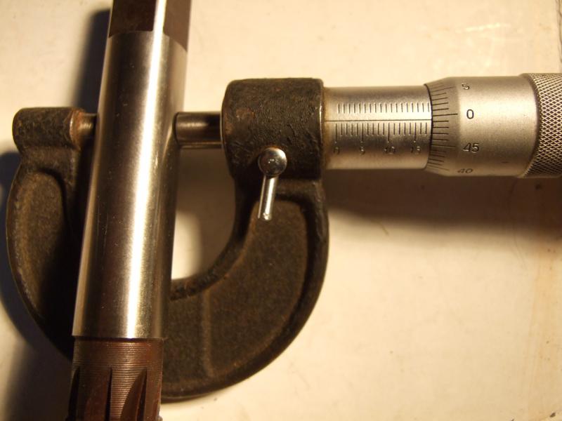

Всем добрый день , сегодня приобрел нормальный микрометр и промерил вал и о...л вот почему 18 разверта оказалась велика. Разница между нижним размером вала и верхним :
Низ 6 соток от 18 середина 9 соток от18 верх9и при повороте вала 13 от 18 в этом месте он овальный!!!! Также поиобрел регулируемую развертку 17,25-19мм думал выставлю 17, ....... И пройду теперь не знаю что делать советуйте :?
Хотя может не сотки а десятки поправьте меня кто знает на микрометре 0.01 надпись
И еще вопрос ни кто не знает допуски на вале мож они у меня в пределах :unknown:

Прежде чем разверткой проходить , надо было ее саму промерить по режущим противоположным лезвиям и коленвал. В посадке колен вала на втулки скольжения должен быть зазор 2=3 сотки , иначе заклинит. С регулиркемой разверткой тоже будь осторожен. Настрой ее по микрометру и попробуй развернуть какое нибудь отверстие из цветног металла , бронза , латунь. Иначе можешь накосячить. Блок еще придется шлифовать , если коленвал гуляет радиально более 4 соток .Проверять надо индикатором.

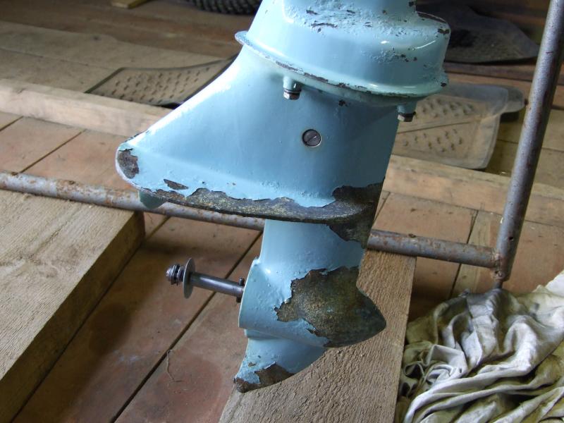

По поводу покраски думаю так, в балончиках фигня полная, по крайней мере какие мне попадальсь, ремонтировали с сыном мотоцикл, с полной разборкой покраской, этим летом, балонов извели кучу, результат такой, царапается от малейшего прикосновения, у горловин баков от бензина слезло все вместе с грунтовкой, до железа, покупали лак покрыть поверху, ну чтоб блестело, хорошо не стал на лицевую крыть, попробовал на внутренней стороне бака, вся краска сморщилась, крыть лаком не стали. Итог, сын говорит денег накоплю и в авто покраску. Сам хочу за зиму отдать в пескоструй с последующей окраской порошковой краской. Тут видно как получается порошком. http://forum.rentboat.dn.ua/showthread.php?tid=50
Ну и мой, который надо красить.

Похоже что все так -всё выправил,покрасил баллончиком-ляпота,один раз провез в багажнике на речку -и облез с краю.Кстати то же весной собирался разлакировать...

Вот и я про то же, тут или порошок или туда где красят автомобили, они и лаком кроют, но как мне кажется, то лучше порошок, наверное не так больно поцарапать, ее запекают при высокой температуре.
