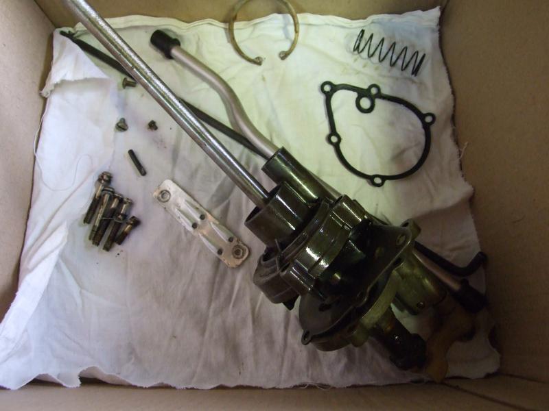

Добрый вечер Прибоеводам, хочу задать дилетантский вопрос. Добыл практически новый моторчик, работает, воду гонит. Но, учитывая почтенный возраст почти 50 годов, хотелось поглядеть в лицо крыльчатке, дабы не было мучительно больно на воде. Можно ли добраться, не снимая головы, если да, то что с тягой сцепления производить, откуда должен торсион разъединиться. Заранее спасибо.

Ну там под помпой и разединится, 4 винта, только разбирай аккуратно чтобы ничего не потерять, есть там всякие ляльки. а вообще если контролька нормально льет, то нечего туда и лазить, полезешь когда крыльчатку будешь менять.

Помоему можно тягу переключения передачи отстегнутьсо стороны редуктора. Опустить редуктор вниз,образуется не большая щель.вот через нее и выдернуть шплинт и разьеденить тягу от редуктора

Чтобы посмотреть, разбирать не надо, а вот заменить, то придется разбирать.

Хоть посмотреть, хоть заменить крыльчатку,нужно снимать помпу.в прибое она снимается вместе с редукторомредуктор можно снять с дейдвуда не снимая мотоголовки

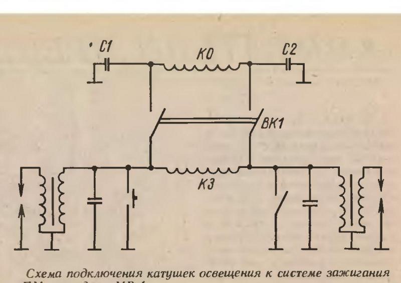

Спасибо, ясность с помпой появилась. Ну, коль пошла такая пьянка, задам еще вопрос. На сегодняшний день к запуску претензий нет, на будущее, да и для подстраховки, ибо много искры не бывает, видел в старом КиЯ схемку, как мужик при запуске путем коммутации подключал параллельно генераторным катушкам катушки освещения, типа, энергия искры на малых оборотах увеличивается. Делал ли кто-нибудь, есть ли сакральный смысл, или все от лукавого?

Я сразу изготовил электронное зажигание, поэтому ничего сказать не могу.нужно пробовать.а чисто теоретически,при таком подключении катушек,скорее одна будет шунтировать другую.выигрыш врятли получится.хотя может осветительная будет обеспечивать достаточный ток, а генераторная достаточное напряжение при малой скорости вращения маховика,теория иногда отличается от практики,нужно пробовать.для кулачкового зажигания может и сработает?

От лукавого!

Ну, коли никто не пробовал, придется испытать. Может есть спецы по кулонам, подскажите назначение конденсаторов с1 и с2 на катушке освещения. в оригинале их нет. Точно они здесь нужны?

А в статье автор указал номиналы этих конденсаторов?

0,25. Получается, такие же, как и на контактах.

Так то да, или сам спаял, но все же очень интересно!тем более информация в той статье очень старая,зачем человеку в то время говорить неправду? Если только он сам не понял, что у него вышло!например световые катушки дохлые,и штатные емкости на прерывателях сухие, тгда понятно, включив выключатель он своими с1 и с2 он продублировал подключение штатных конденсаторов! Вот искра и увеличилась!
