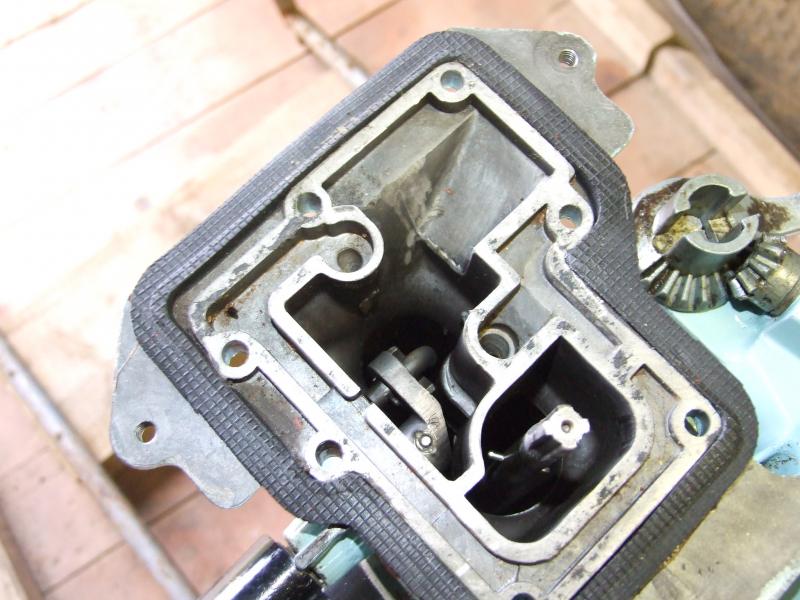

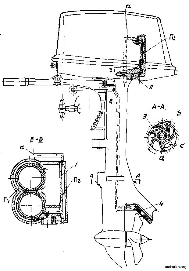

Насос есть для подкачки топлива, а для масла тока разница давлений газов картеров и впуска.aviator30 сказал(а):Спасибо. Значит, какими-то потусторонними силами. А то где-то читал про какой-то насосик, который это масло перекачивает, но в схеме не нашел.
это меня и смущает, если я не ошибся, то советские инженера сделали через него сброс избыточной бензомасляной жижи.capral сказал(а):А чего ждать, отверстие для подачи воды ни как не может быть связано с картером.

этот клапан очень легко продавливается маслом из одноразового шприца и жижа через него достаточно шустро прокачивается даже при прокрутке мотора шуроповертом.aviator30 сказал(а):Предположу, любой подобный клапан все равно противодавление оказывает при прямом ходе, а там его, как я понимаю. и так небогато.

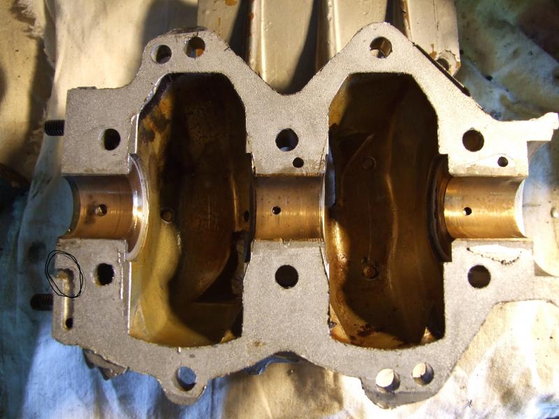

авторучкой махать - не у станка стоять. Тока где она культура исполнения? Мотор 1970гв - колено дисбаланс + бой маховика 1.5мм, маховик дисбаланс, поршня почти 5гр разница в весе , поршневые кольца не прилегают, каналы в блоке недосверлены, сепаратор на игольчатом подшипнике шатуна не установлен (хотя в мурзилке он нарисован), с ГБЦ термостат откоммуниздили, шестерни газули разваливаются. И всё это буквально не выезжая за проходную завода... Им наверно по выпуску госплана по тоннам счет вели..aviator30 сказал(а):писалось в свое время в КиЯ, красной нитью проходит, что один из самых надежных СССР-овских ПЛМ, может, проблемы в правильной эксплуатации, обслуживании, не стоит что-то сверлить-зачеканивать, конструкторы Пермского авиадвигателестроительного завода, а ранее, Джонсона, не дурнее.
...кастрюля с гайками или, в лучшем случае, учебное пособие в классе профтехучилища, но не как ПЛМ долговременного пользования на, котором нужно регулярно ходить за неск километров от берега. Ну да ладно, поди найдем с ним общий язык, договоримся какнить о сотрудничествеaviator30 сказал(а):брачок.

Я уже показал через какое отверстие сбрсываетя "избыточная" бензомасляная жижа.ewgenp сказал(а):это меня и смущает, если я не ошибся, то советские инженера сделали через него сброс избыточной бензомасляной жижи.capral сказал(а):А чего ждать, отверстие для подачи воды ни как не может быть связано с картером.
