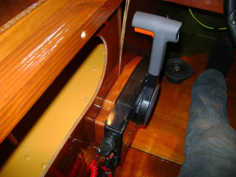

Продолжаем разговор :)

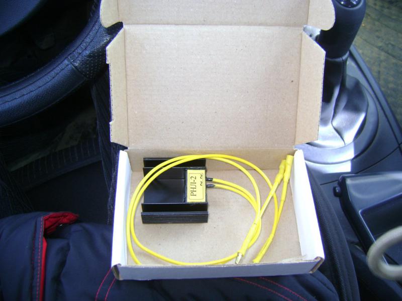

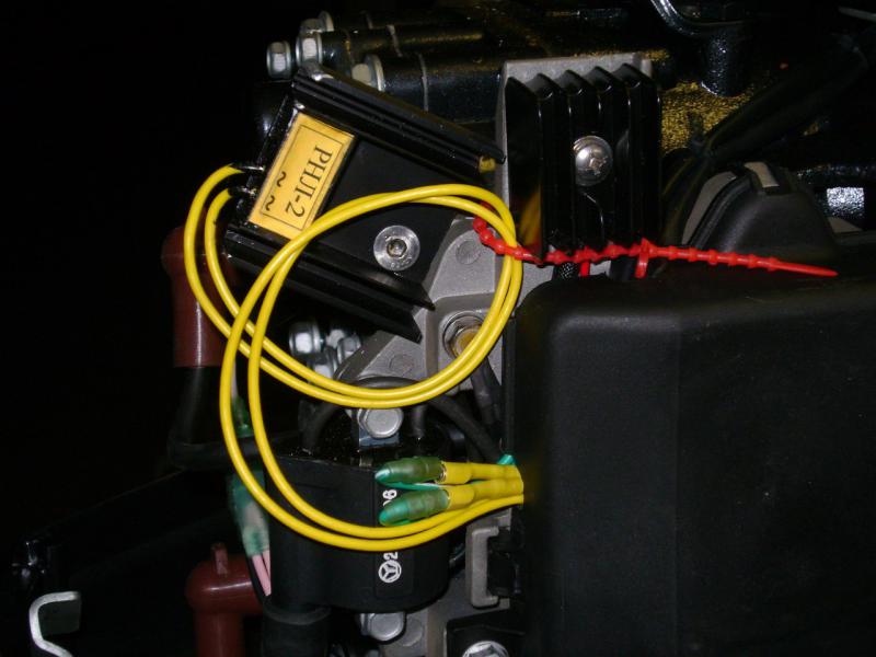

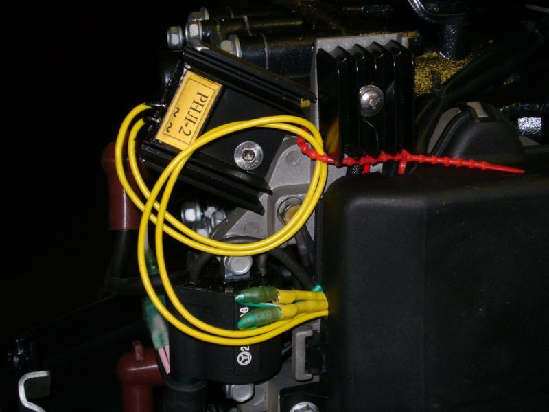

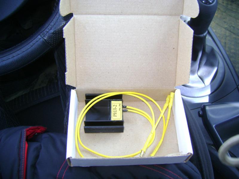

Приехал из Владивостока регулятор напряжения.
Вот таким макаром его присобачил.

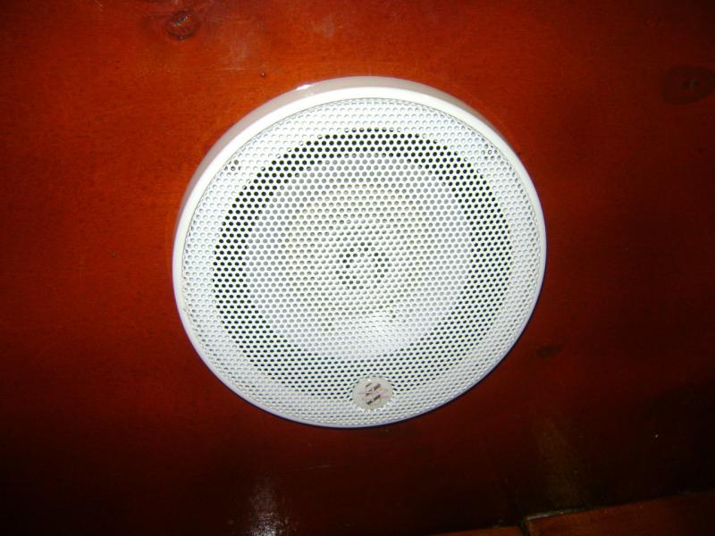

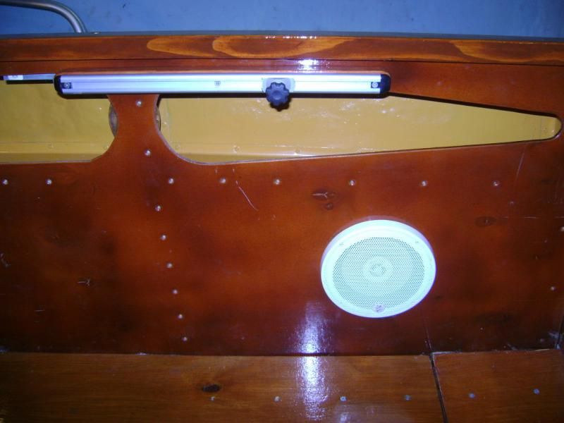

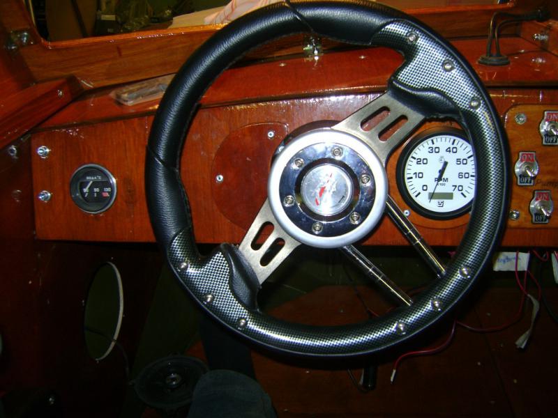

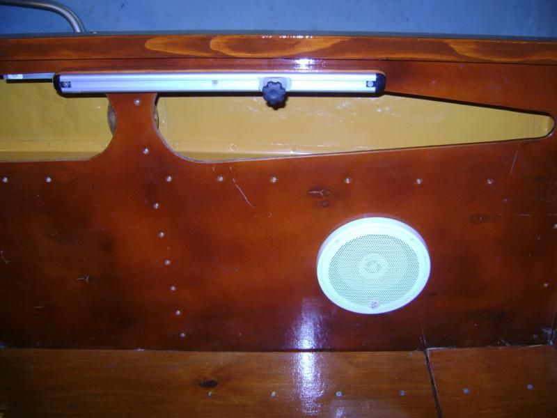

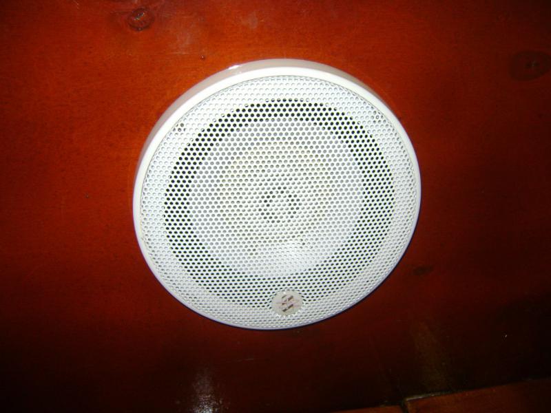

Прикупил пока только пару колонок морской серии "Ground Zero"
Еще одну пару прикуплю как будут бабки, а пока со старыми покатаюсь.

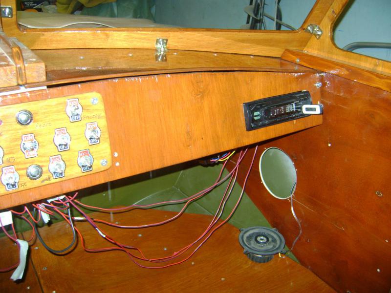

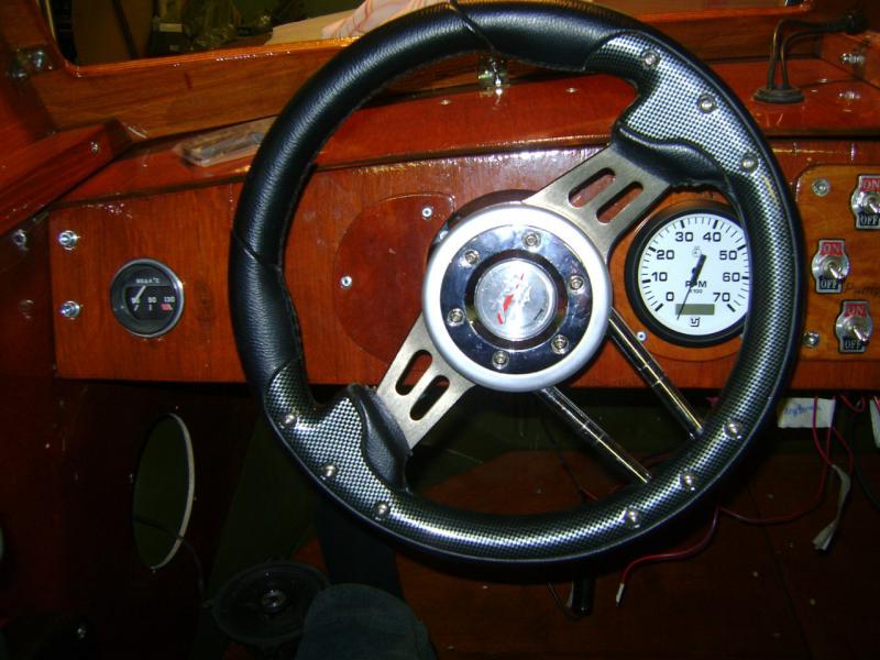

Докрутил все причиндалы на панели. (датчик температуры не подключен, теперь будет просто так закрывать дырку)

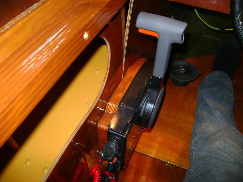

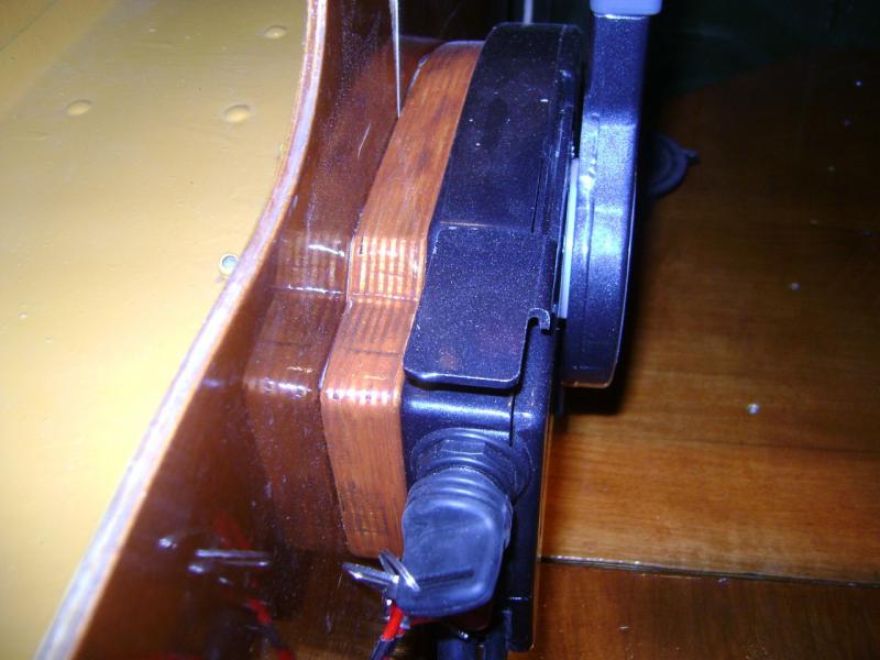

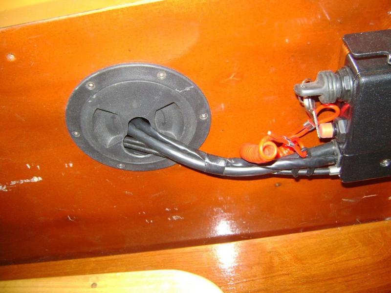

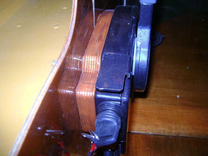

Установил окончательно контроллер, подложил под него свеже-испеченую фанерку 22мм.

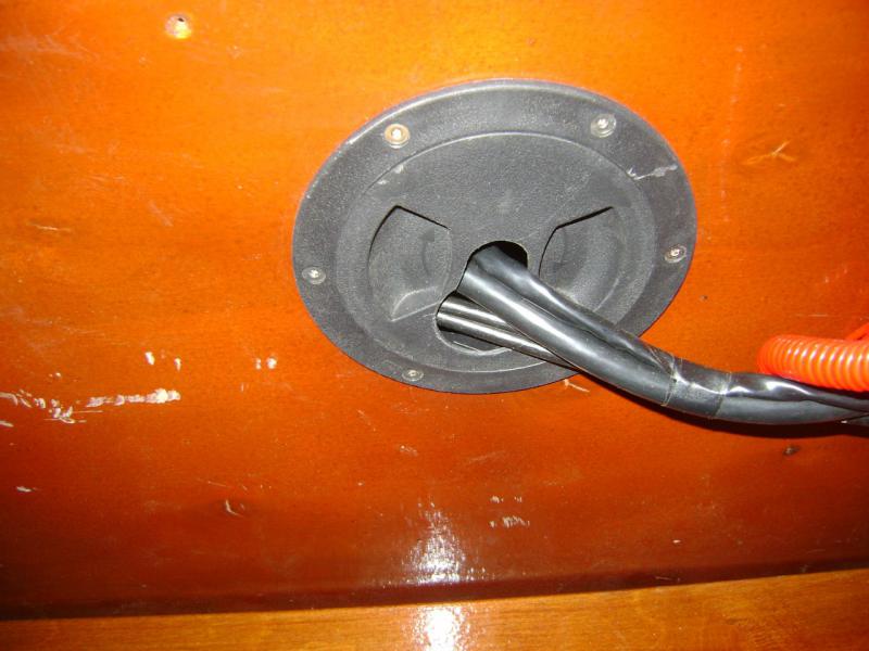

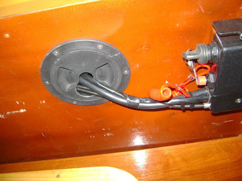

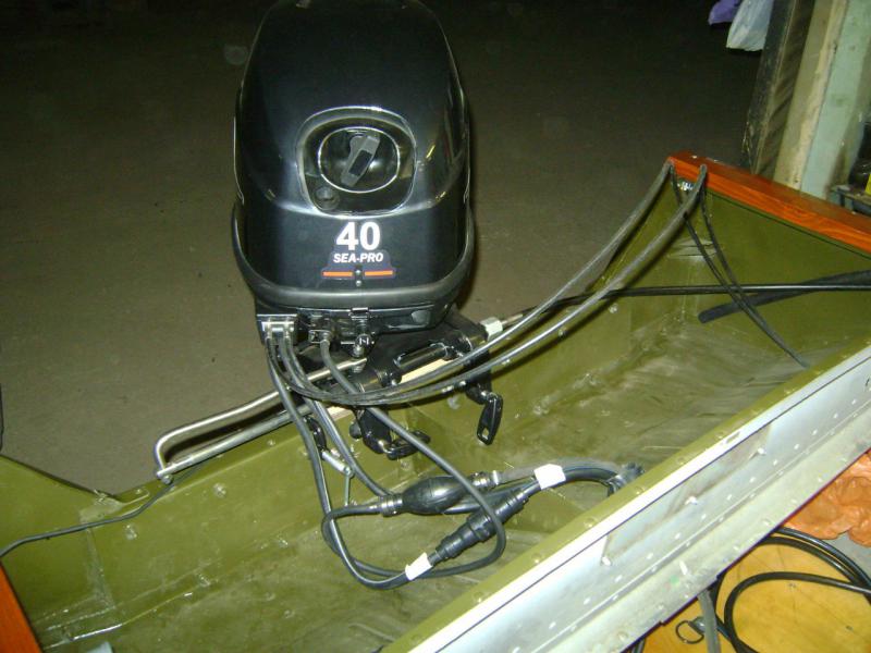

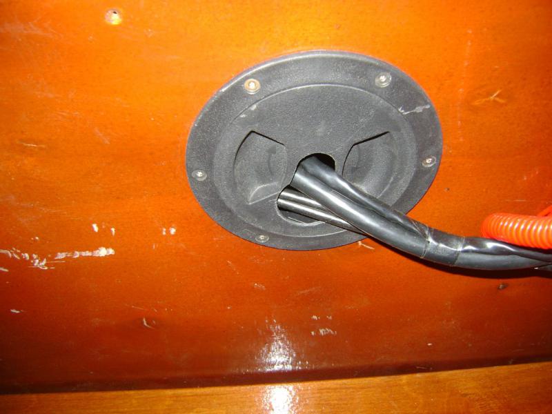

Вот так выглядит входное отверстие под троса с проводкой.

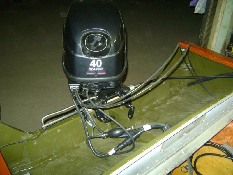

Так выглядит вся подводка к мотору.

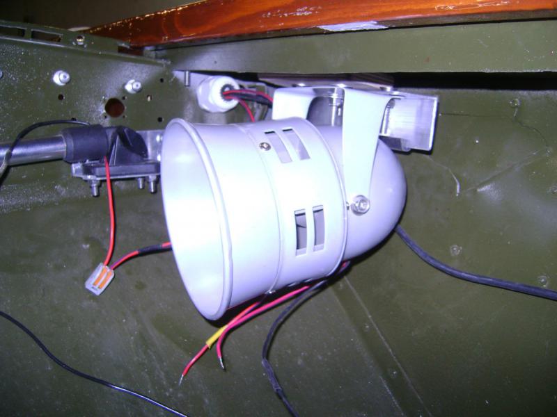

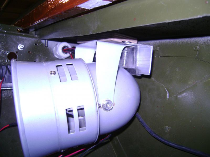

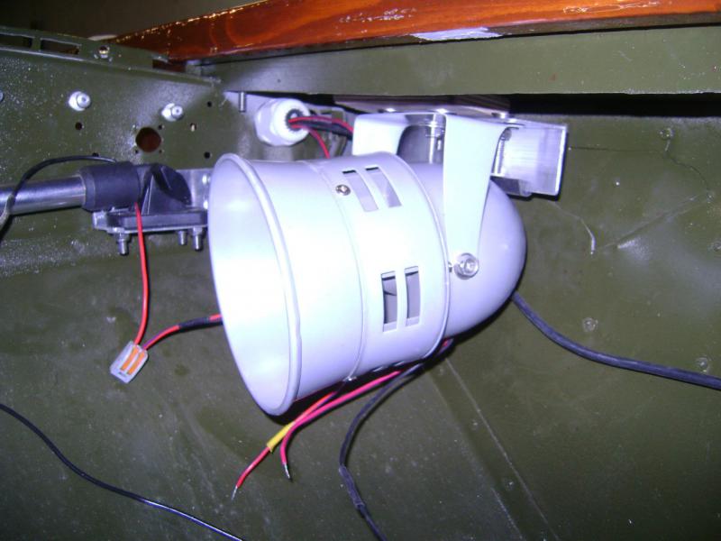

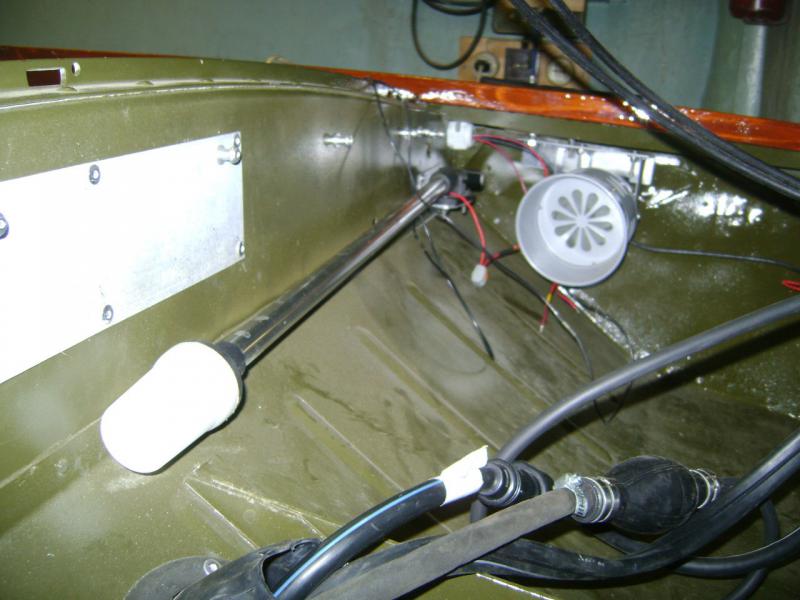

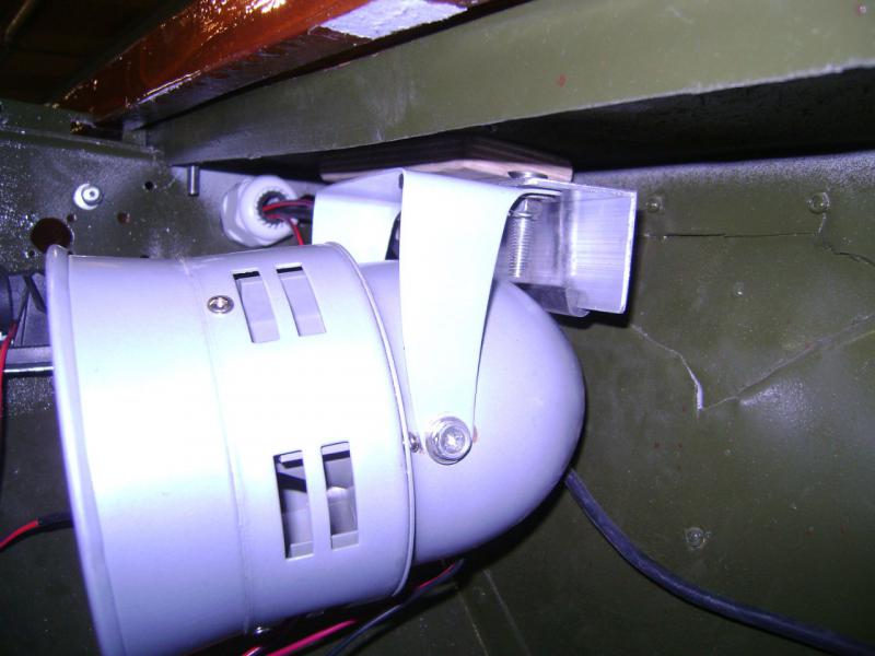

Нашли свое новое место топовый и сирена.

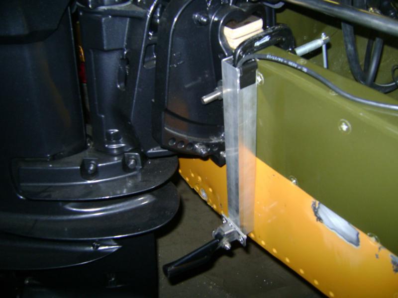

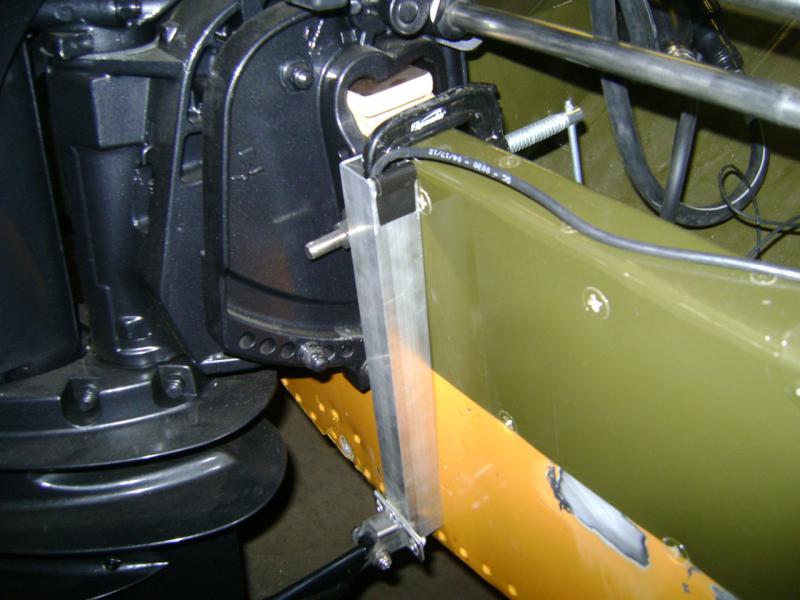

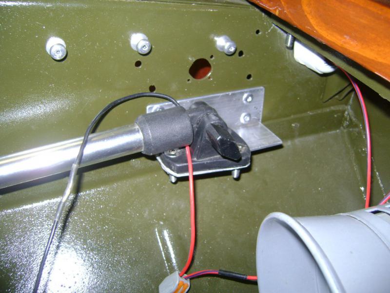

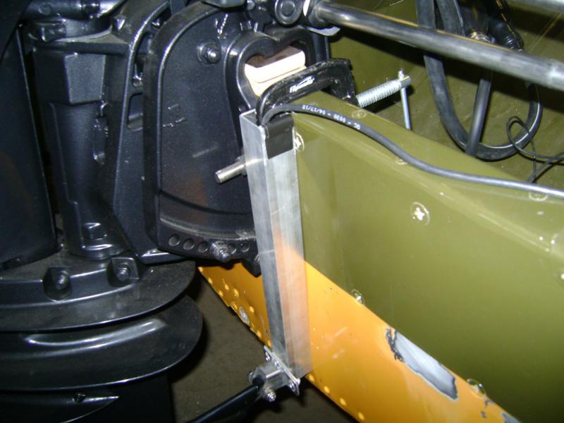

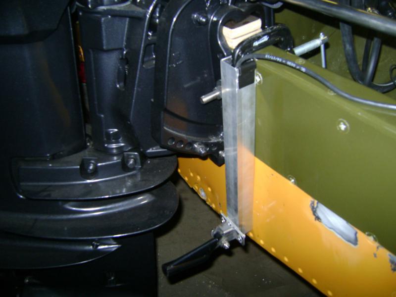

Доделал кронштейн датчика эхолота.

Руслан привет!!! слушай, а не близко к двигателю датчик эхолота??? :sorry: от винта помех не будет??? :?

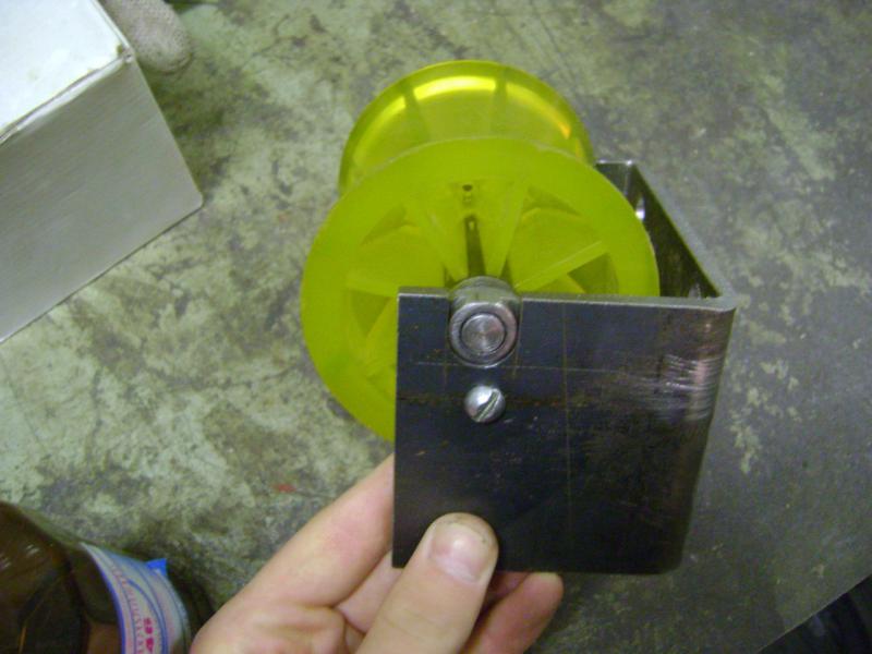

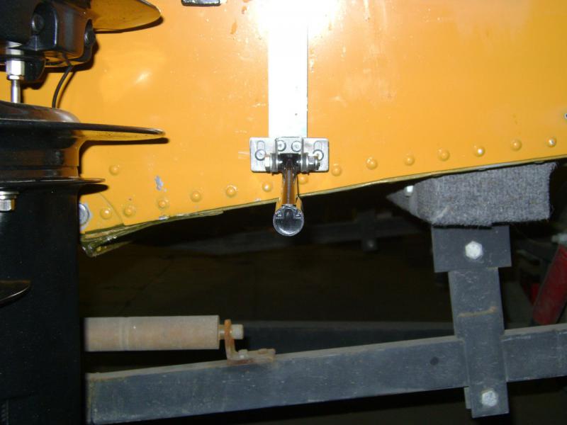

Вот еще фото крепления дуг тента, может кому интересно.
А что за крепления такие? Специально с тентом шли или от чего то, и где такие можно надыбать?
Да кстати Руслан, думаю чуть вправо нужно сместить. У ДСАй лучи хоть и плоские, но один из них широкий и поэтому может цеплять часть сапога, ну или попробуй сначала так, а потом если не прокатит переставишь...

Toha сказал(а):
Практика покажет. Если что, то чуток укоротить крепление, делов на 3 минуты.
Это полозья специально для тентов. Мне их комплектом с тентом предоставили. А уж где их покупают я незнаю, заказывают где-то.

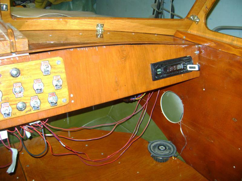

Всем привет! Дела потихоньку идут. Сегодня ковырялся с проводкой у себя в гараже. Заново всю перепроложил под панелью, а то у меня половина отвалилась на скотче. Теперь все пучком, ничего не отвалится. Фоток этого деяния не делал. Зато перед работой заехал к другану, он доделывает колпак для вихря. Вот фотки.
С верху хочет поставить какую-то статуэтку в виде писающего мальчика. :hahaha: Сам ещё её не видел.

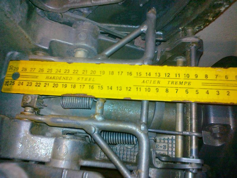

А можно размер самой скобы мелководника нарисовать, очень буду благодарен...

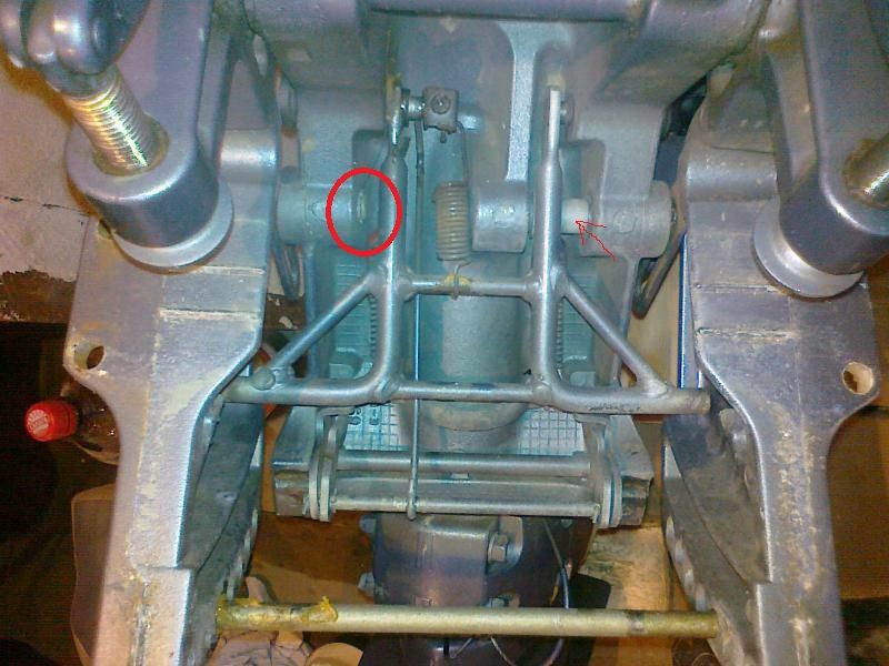

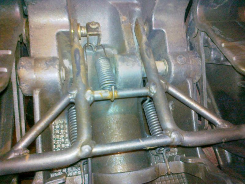

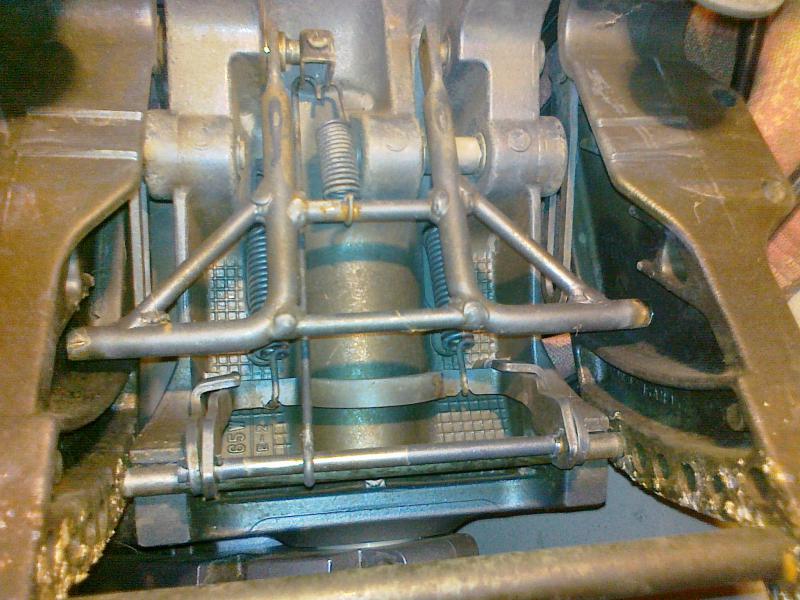

Да, если не затруднит, и можно фотографии пожалуйста. Посмотреть хочется, там кроме скобы еще наверное что-то нужно.
Alex1981
14.04.2011
2 272
131
Санек
Амур - М
Johnson 130
ок
Коля63
25.02.2013
373
Сава викинг 17
Сузуки дт 100
в гараже лижит хws завтра сфотаю. :snimau shlyapu:
Коля63
25.02.2013
373
Сава викинг 17
Сузуки дт 100

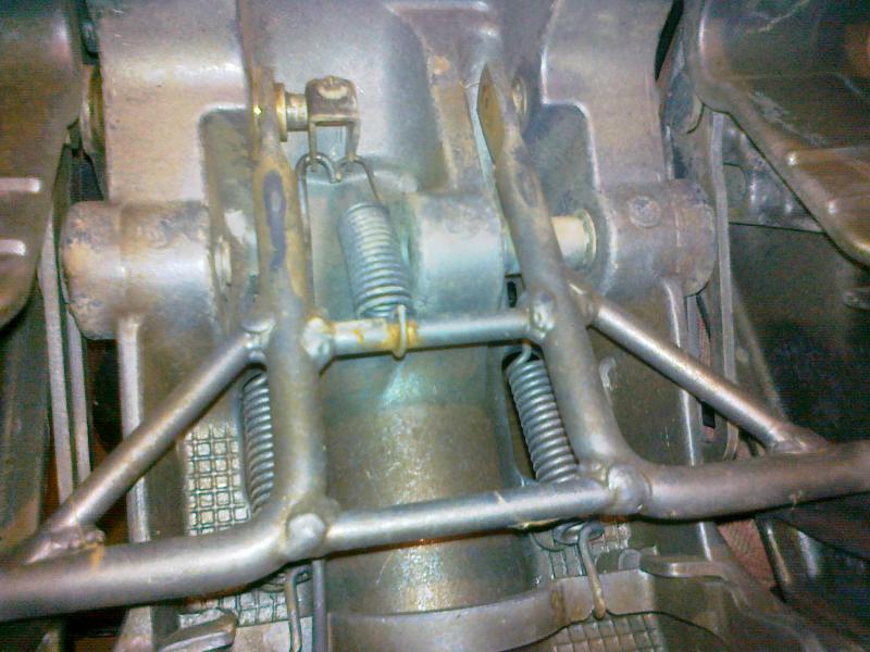

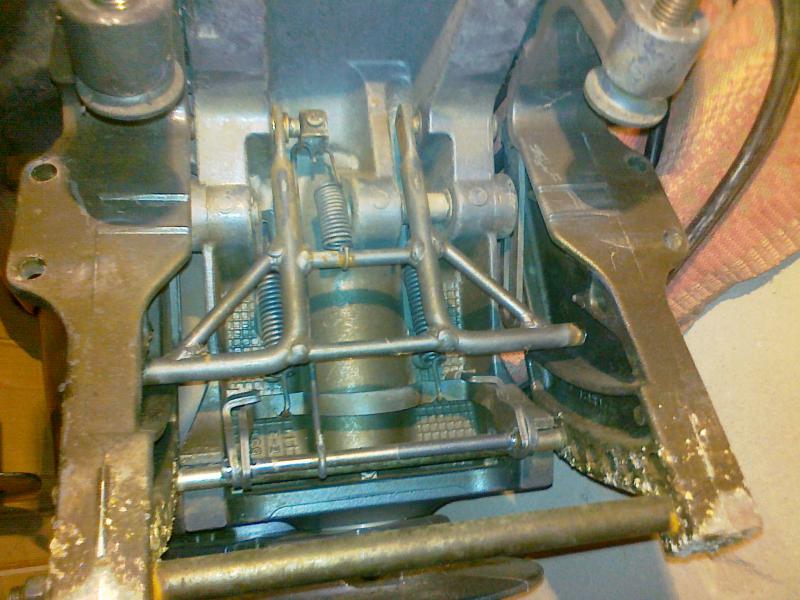

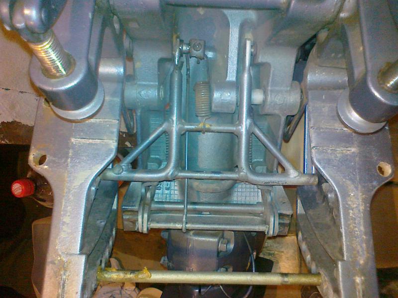

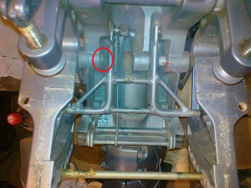

25 и 40 xws мелководники.
Rusdis
05.03.2012
305
19
Руслан
Прогресс 4
Sea-pro 40 ES
Здорово! Большое, преблагодарнейшее спасибо!

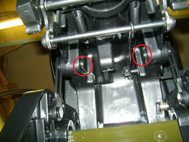

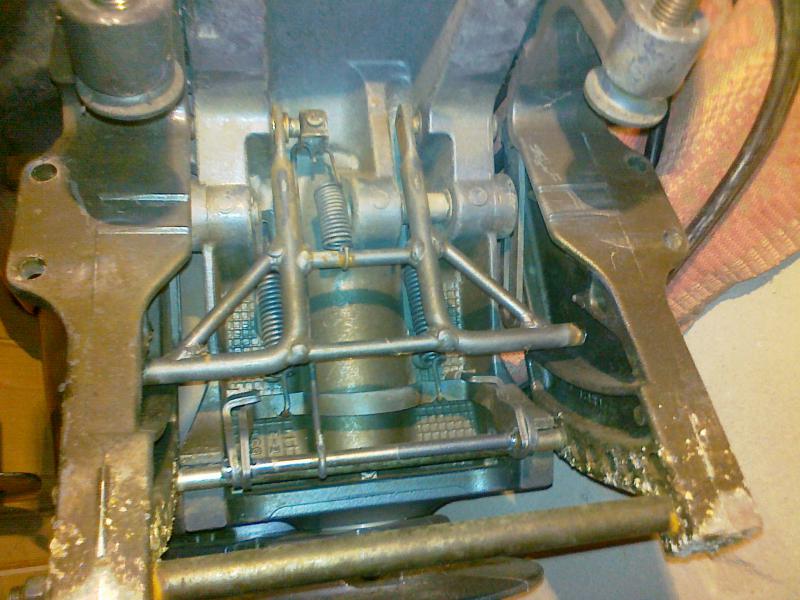

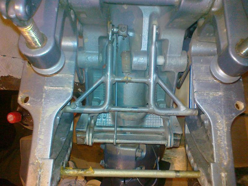

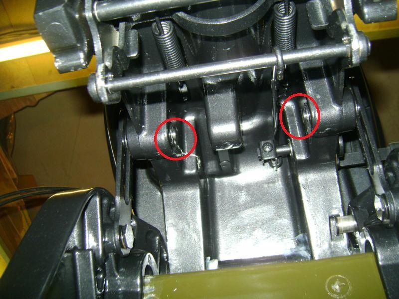

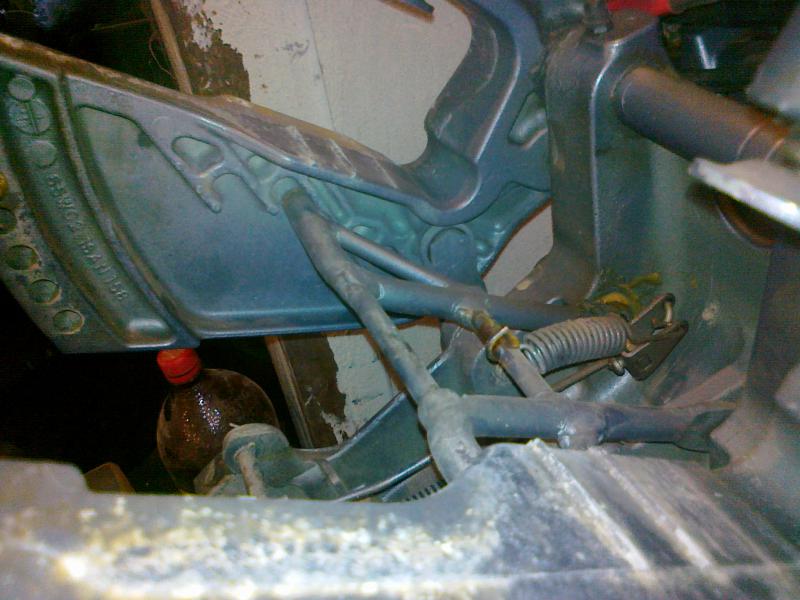

Это-ж получается пружинка и вот этот кронштейн нужен и все.
Единственное что смутило ето вот этот шплинт (или как там его) отмеченный красной стрелочкой. У меня с двух сторон выглядет как отмечено кружком.
Вот так у меня
Но я так понял это ни как не взаимодействует с мелководником.
Почему он у вас так торчит?
  • 77,7 КБ Просмотры: 1 337
  • 79,8 КБ Просмотры: 1 306
Коля63
25.02.2013
373
Сава викинг 17
Сузуки дт 100
сегодня ломал голову в гараже,имхо он служит упором для мелководника,могу ошибаться.других вариантов у меня нету.он в него упирается когда мот опущен. :?
Rusdis
05.03.2012
305
19
Руслан
Прогресс 4
Sea-pro 40 ES
Спасибо! Да, похоже на то самое. Иначе он бы вплотную терся об тягу фиксации мота в нижнем положении.

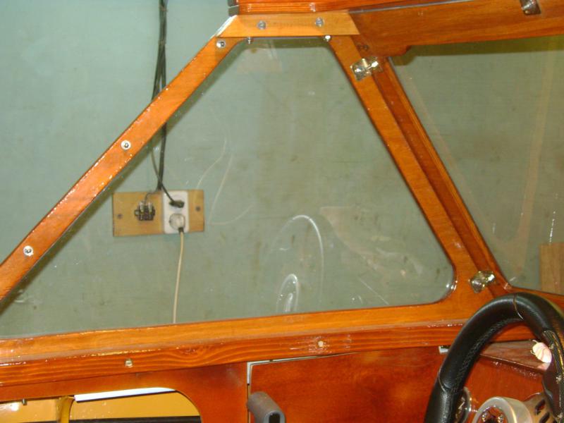

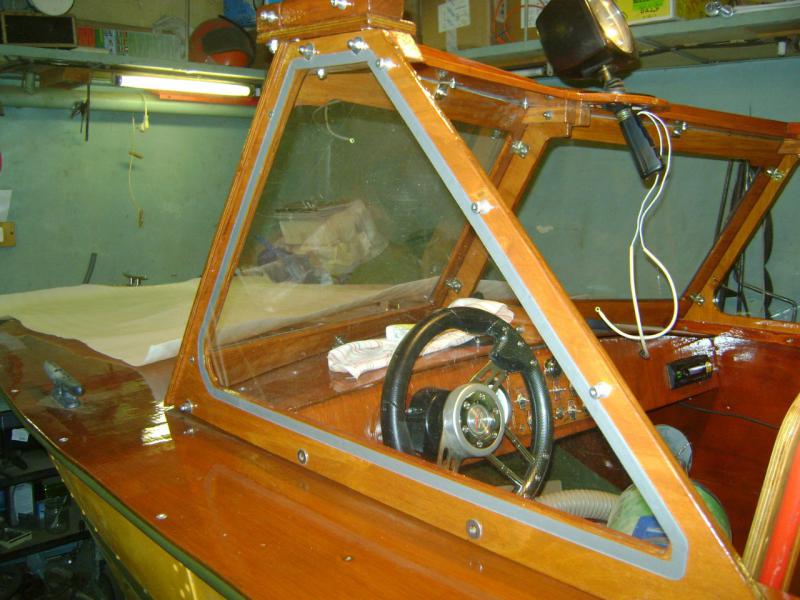

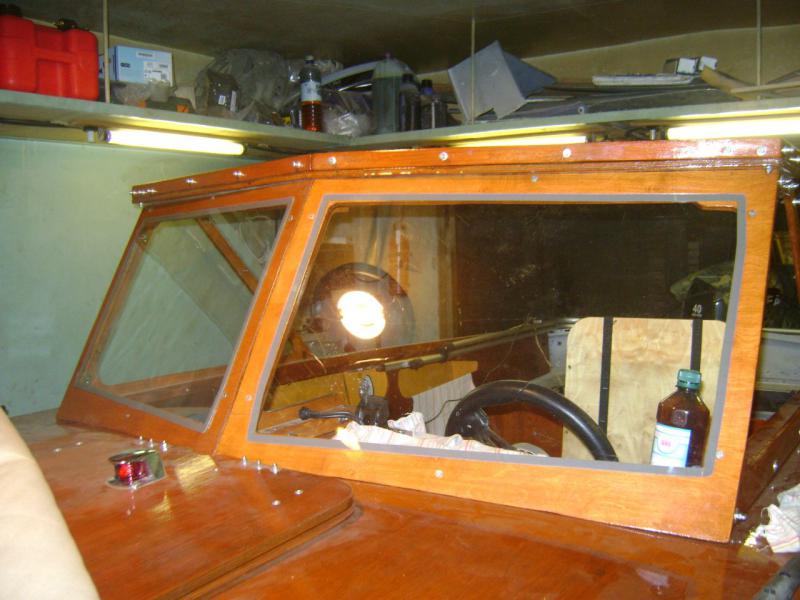

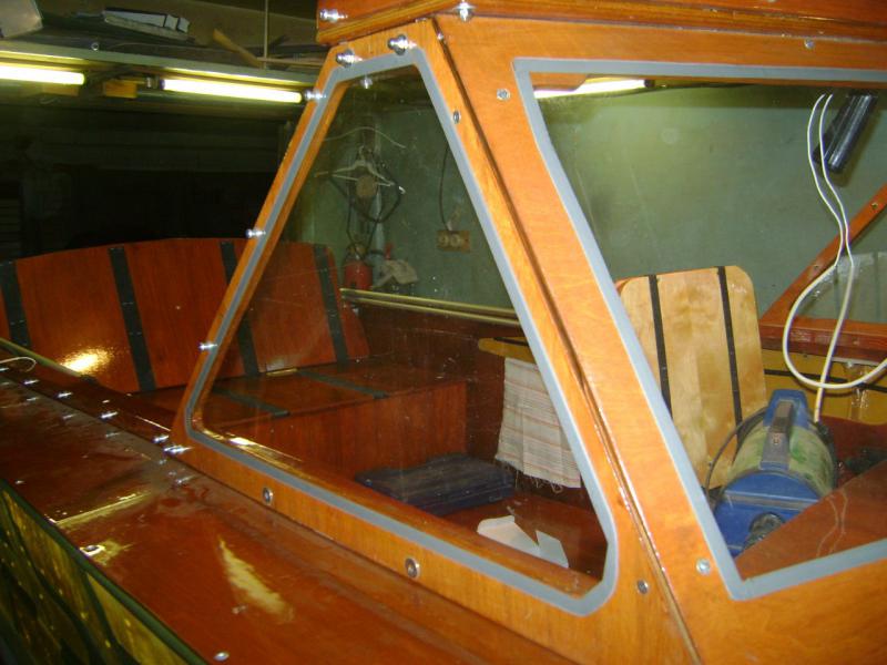

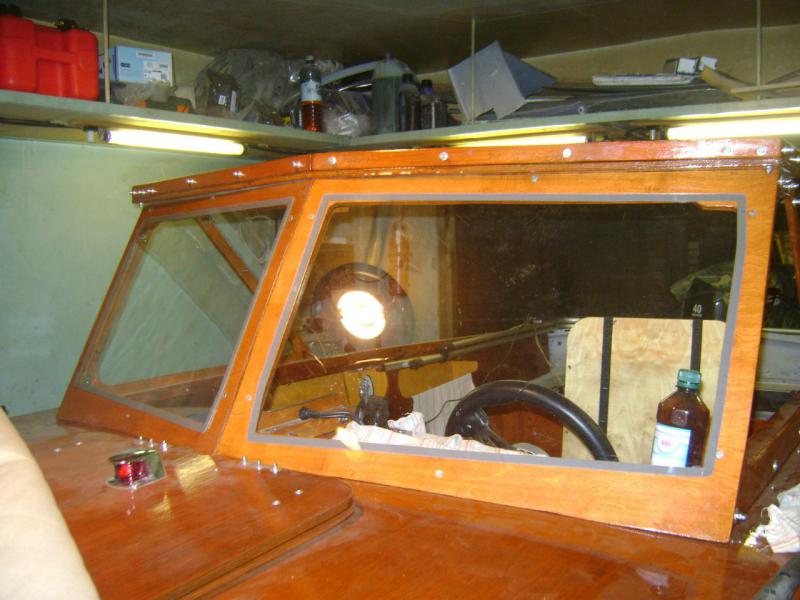

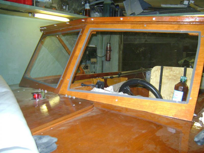

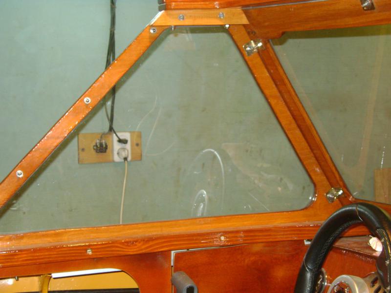

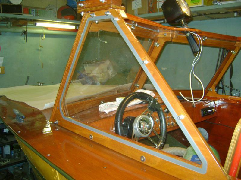

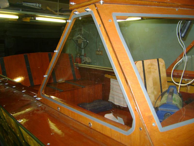

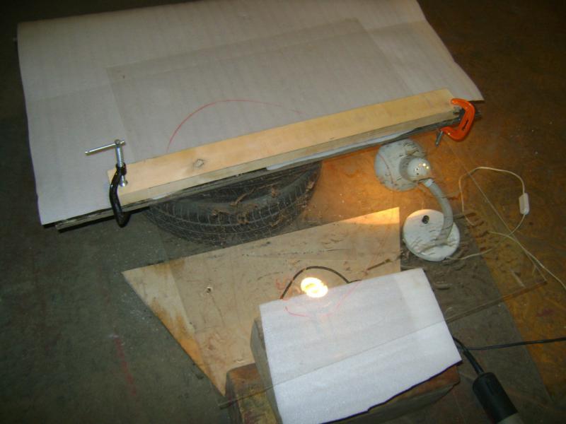

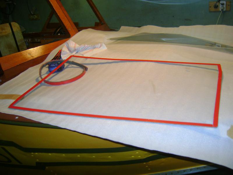

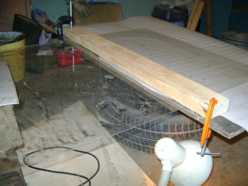

Пришло тепло, а вместе с ней и лень, неделю в гараже не был. Последний раз вырезали стеклышки (или точнее пластмасски :D ).
Размечали и резали балгаркой, тоненьким диском.
Фото только начала процесса
С креплением стекла сильно заморачиваться пока не стали, да и пока стекол нормальных нет (это акрилавая панелька 1,5-2мм). Поэтому пока будет держаться на 2-х сторонем скотче, используемом в автопроме для приклеивания всяких молдингов и тюнинга.
Получилось вот так. Боковые стекла еще не приклеил, скотча не хватило. правда на следующий день купил, и до сих пор ни как не доделаю.
Планировали еще по бокам сделать что-то вроде прижимных скоб сделать, чтоб случайно где нибудь не отлетели, но после установки держаться вроде очень крепко и решили оставить так.

Ну вот на конец-то доклеил стекла.

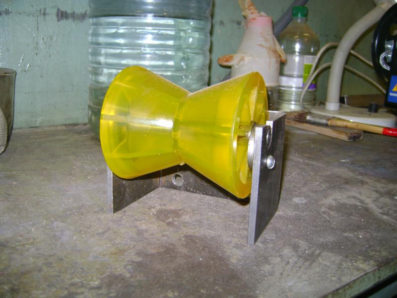

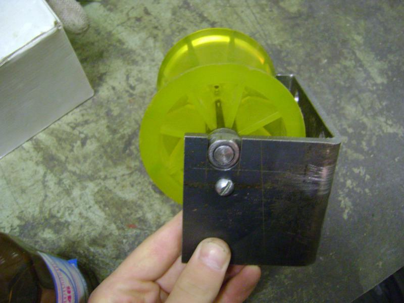

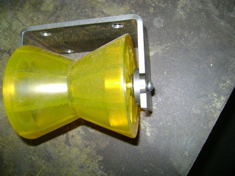

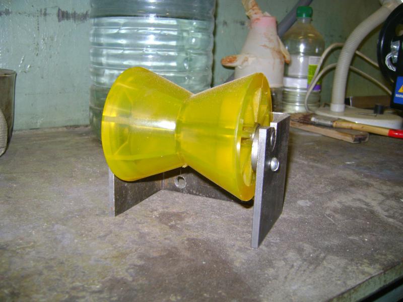

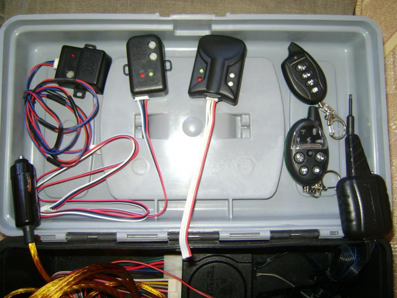

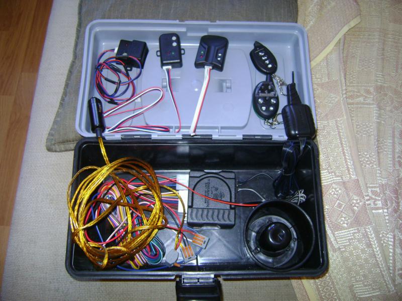

Сегодня забрал ролик для прицепа.

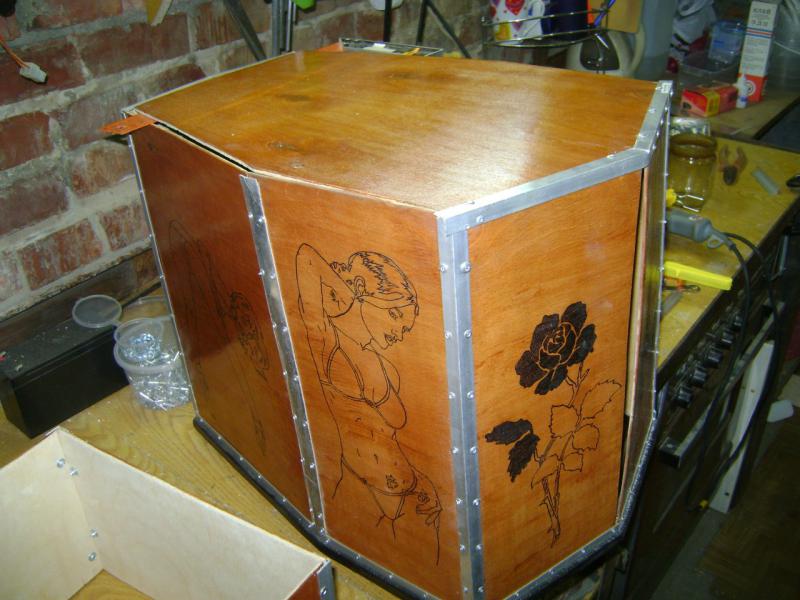

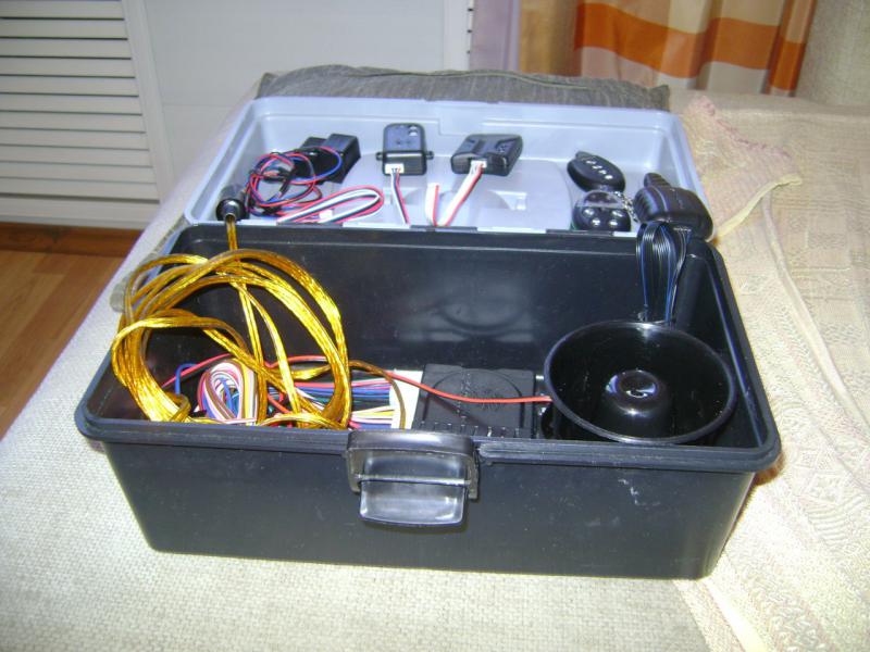

Призадумался по поводу охраны на ночь.
Прикупил автомобильную с двухсторонней связью (Томагавг)
И есть возможность установки дополнительного одного датчика.

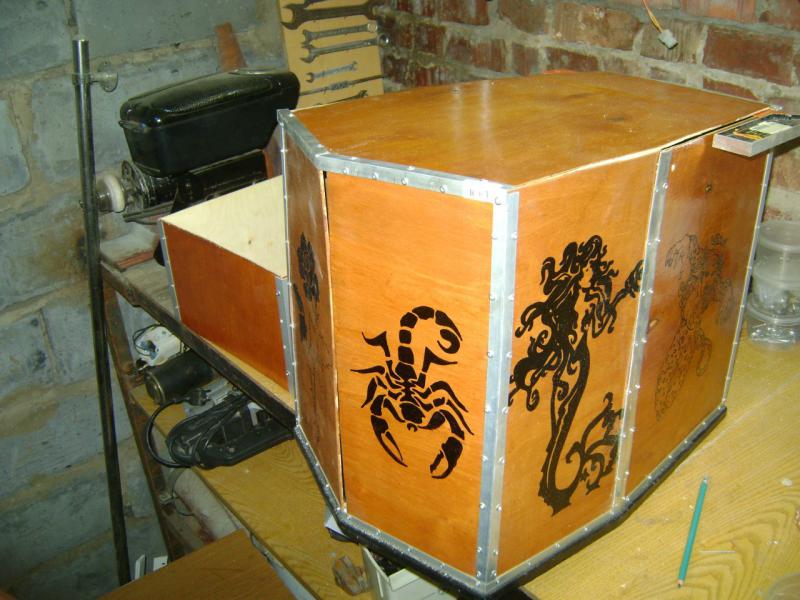

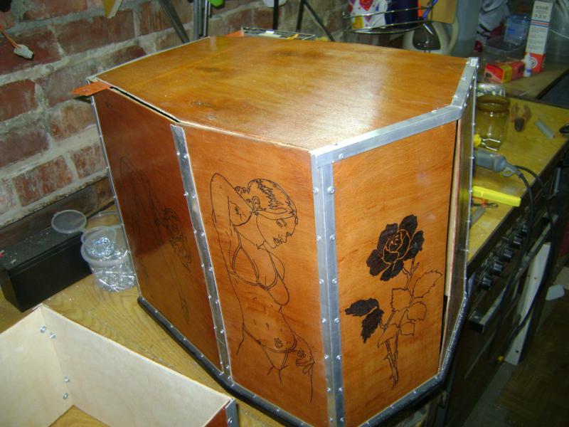

Решил пока организовать всё это дело в ящике.
Слева на право:
-датчик удара одноуровневый, от старой сигналки.
-Датчик удара двухуровневый в комплекте с новой сигналкой
-Датчик микроволновый двухуровневый.
Постепенно доукомплектую аккумулятором в районе 7-12 а/ч
А пока буду запитывать от прикуривателя, или от клейм стационарного аккума.
Датчики можно в зависимости от ситуации устанавливать такой какой нужно.
Практика своё покажет, возможно в арсенал закину еще датчик наклона.
Достоинство переносного устройства в том, что оно мобильное и можно взять под охрану любой объект или предмет.

привет!!! радостно за тебя, дело к логическому завершению идет!!! :yes: прикольно :good: :good: :good:
