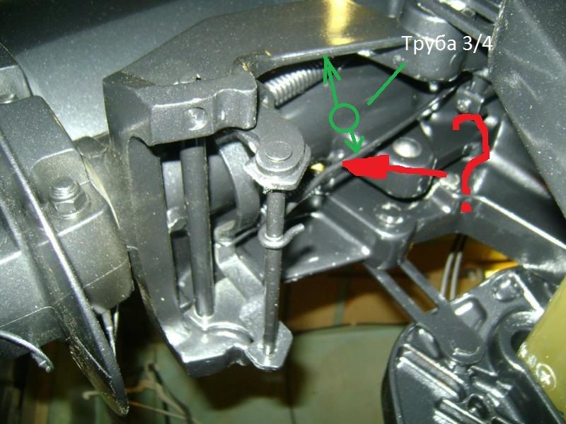

sav1014 сказал(а):
просто Андрей сказал(а):
Rusdis сказал(а):
Я поспрашиваю, можно ли заказать недостающие элементы и цену примерную.

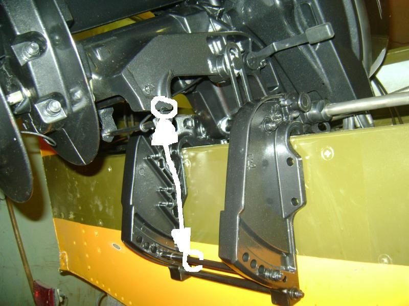

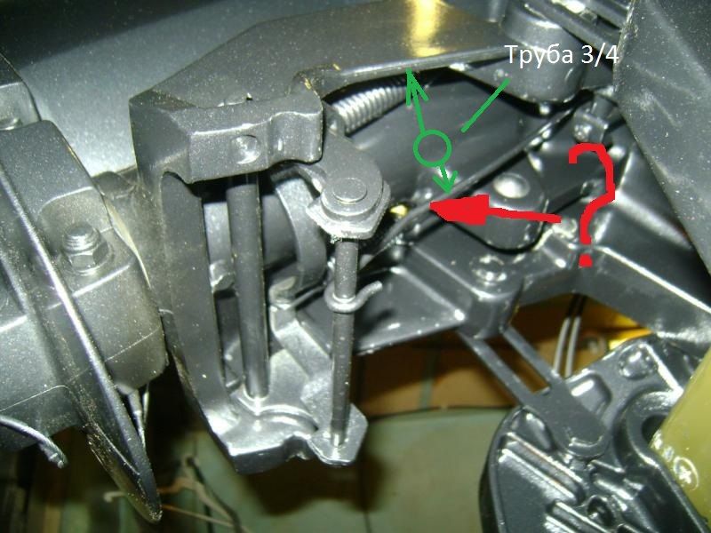

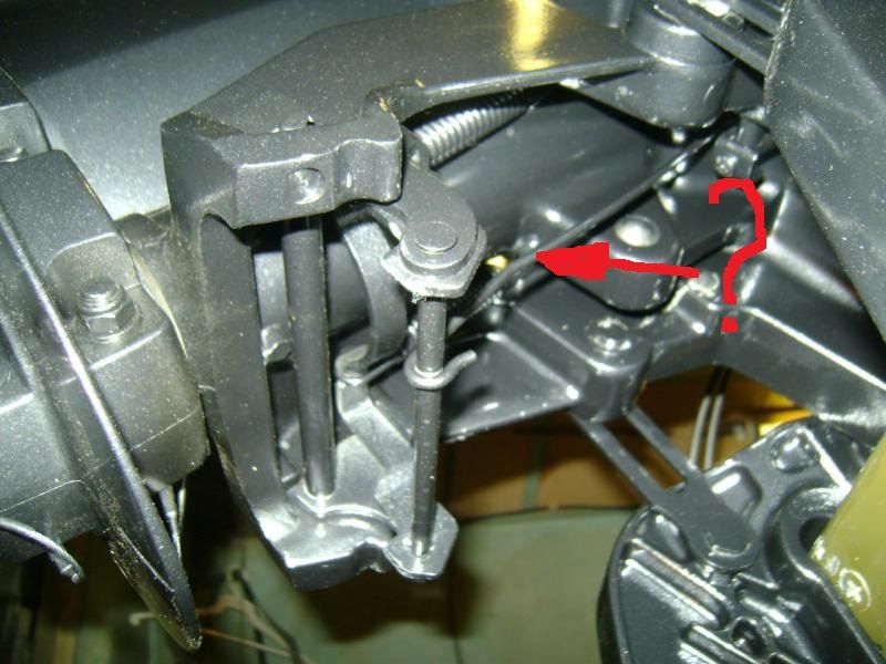

Это на Ямаха40ВЕОС так делают, на нем мелководника нет, а у тебя вот он. :hahaha:
Нет это рычаг фиксации мотора. Помогает когда отрабатываешь назад. Если рычаг поднять или отпустить (точно не помню) мотор поднимется при наезде на мель. Кстати мотор похож на ямаха 40 XWS.
Вы этот рычаг передвиньте в рабочее положение и поднимите немного мотор и опустите, та планка за счет проволочной тяги подниметься и войдет в спец выступы на струбцине и мотор до конца не опуститься, вот это и будет режим мелководника, там три позиции.

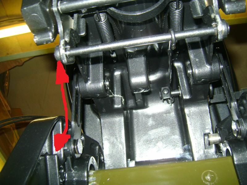

Вы этот рычаг передвиньте в рабочее положение и поднимите немного мотор и опустите, та планка за счет проволочной тяги поднимется и войдет в спец выступы на струбцине и мотор до конца не опуститься, вот это и будет режим мелководника, там три позиции.

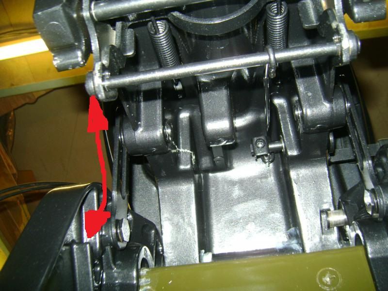

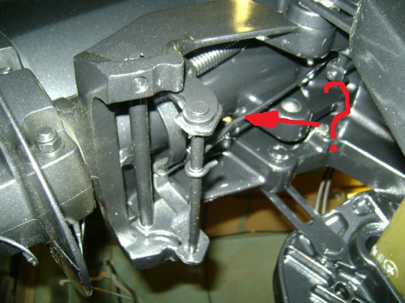

Эта планка ни куда не поднимается и не опускается, она совместно со штырем на струбцине выставляет угол дифферента. Там совсем другая конструкция этого самого мелководника, которого тут нет. Я завтра картинку с работы скину, как она выглядит правильно.
Посмотри на картинку в сообщении sav1014 от 24 марта, он красным выделил куда она фиксируется и больше ни как.
НЕТ там мелководника, и на ямахах 40 xws тоже нет.

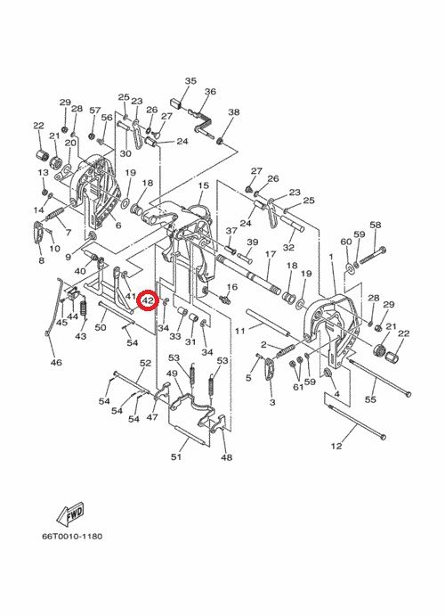

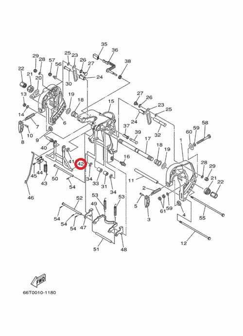

Вот картинка с детальками мелководного режима. Под номером 42 та самая которая фиксируется в пазах

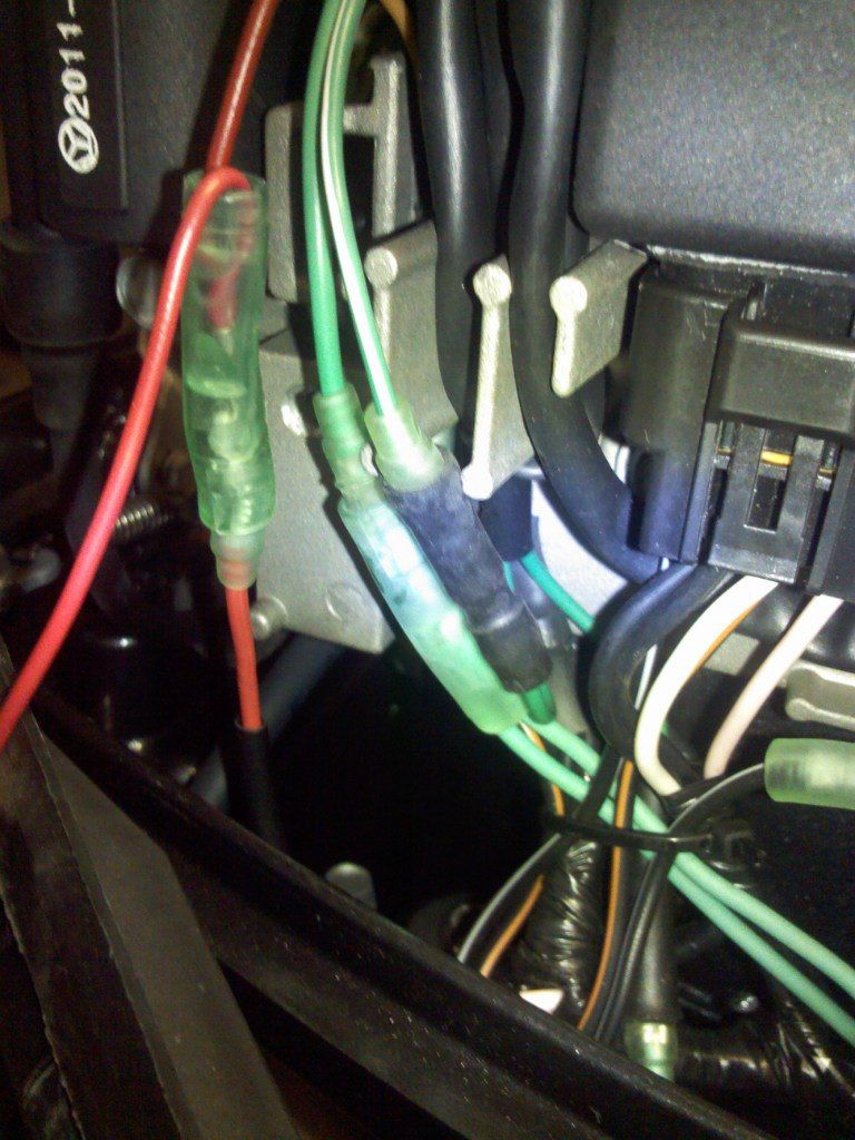

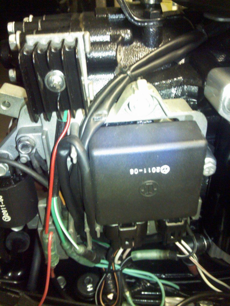

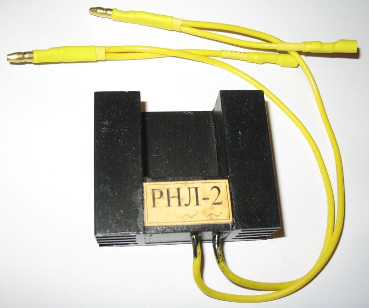

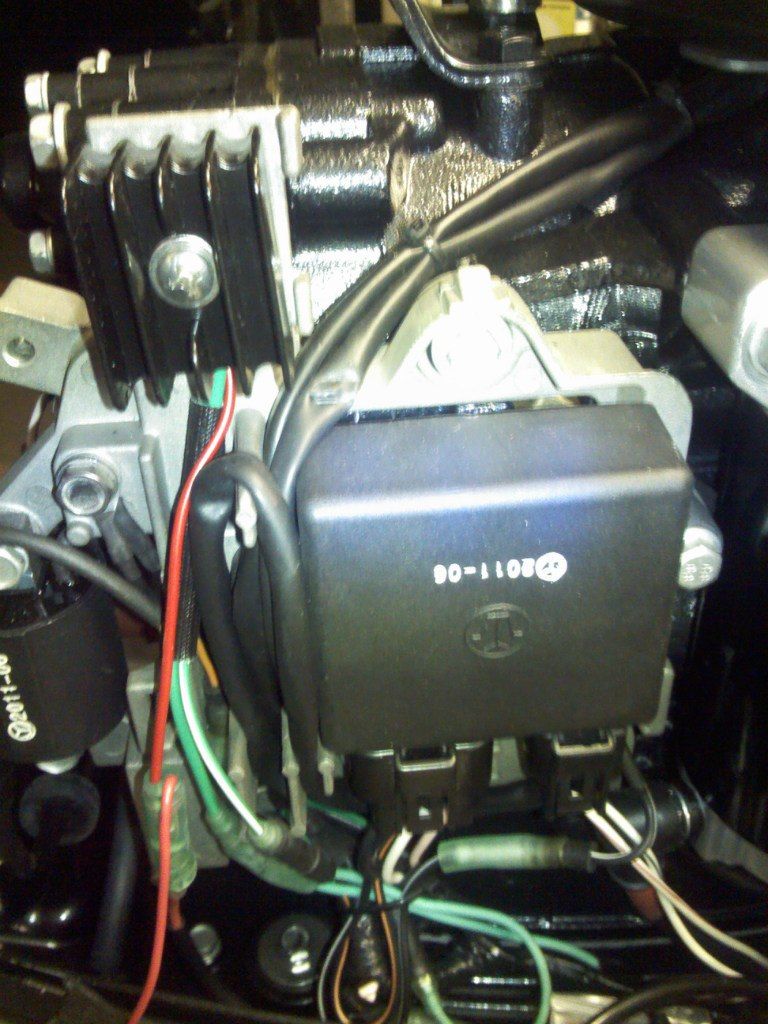

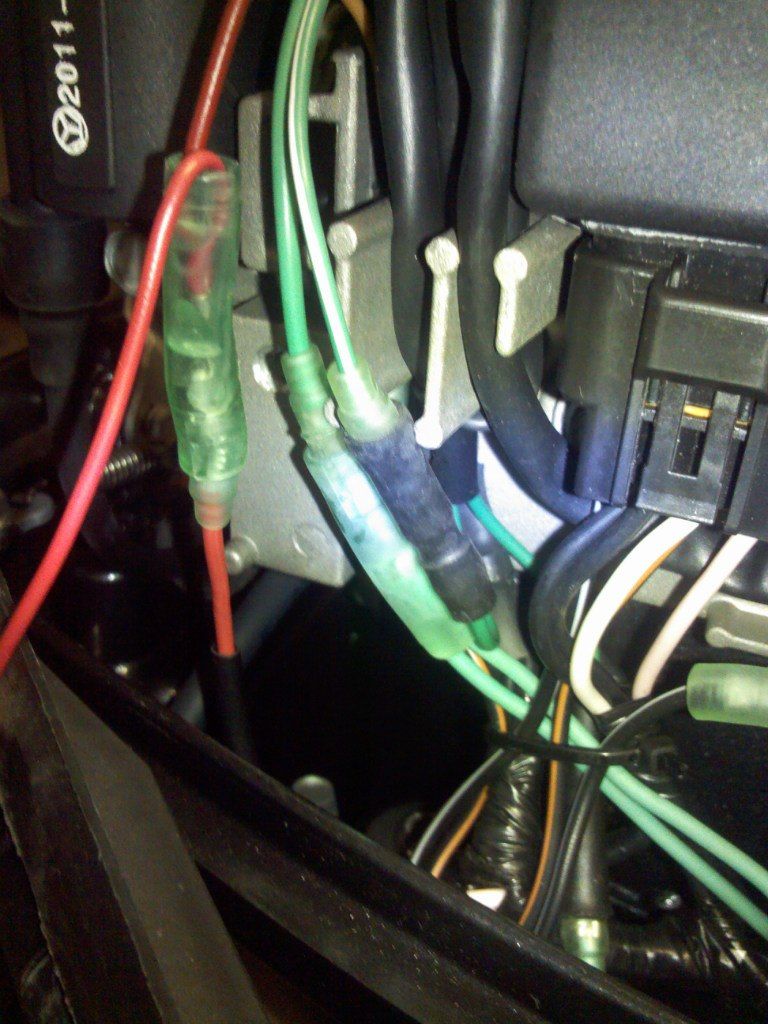

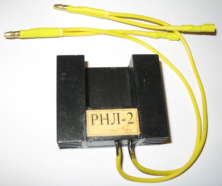

Заказал и уже оплатил регулятор напряжения РНЛ-2
Заодно снял крыжечку посмотреть. что и как буду подключать

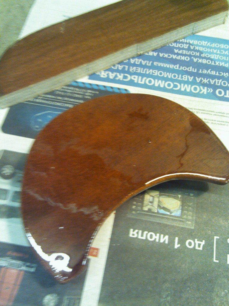

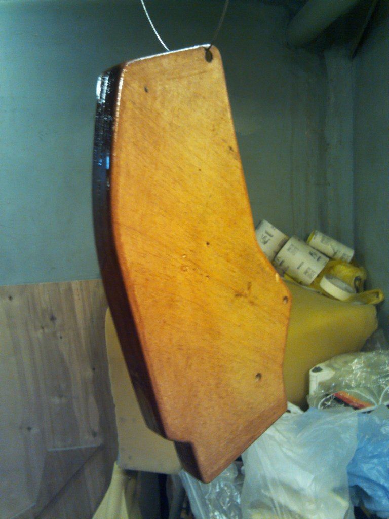

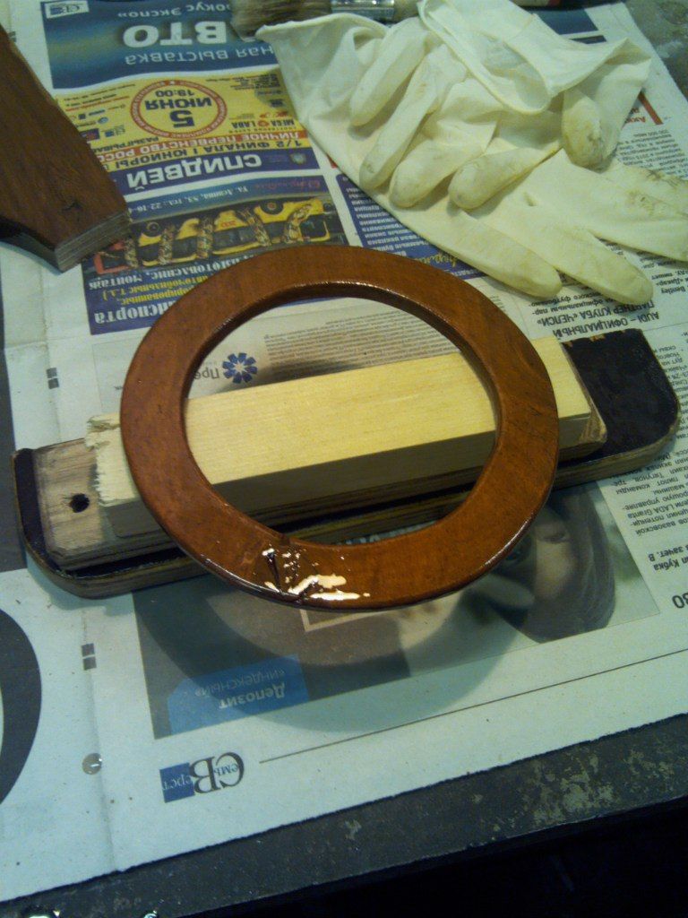

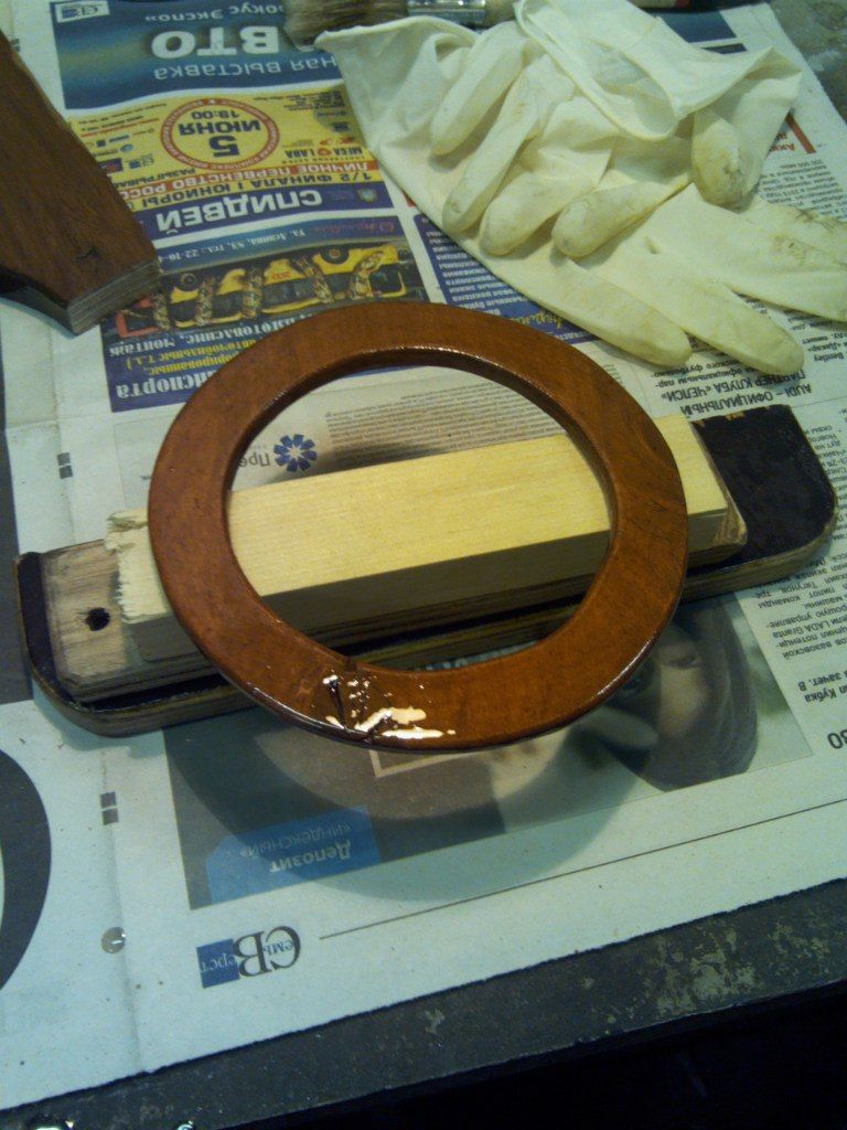

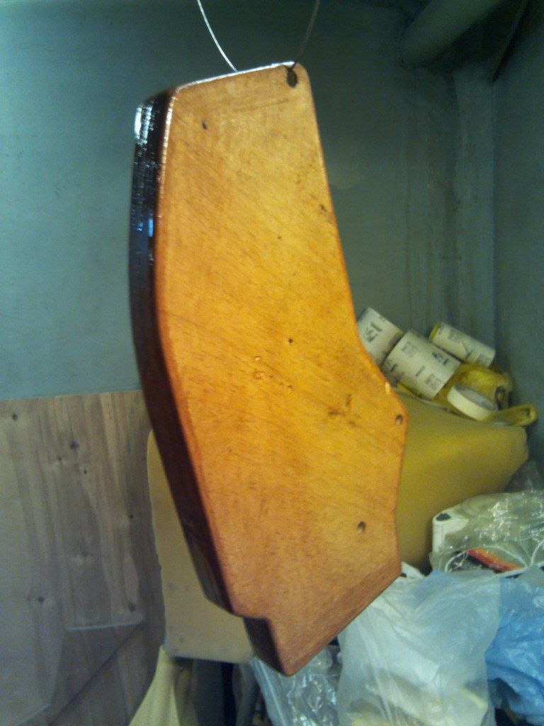

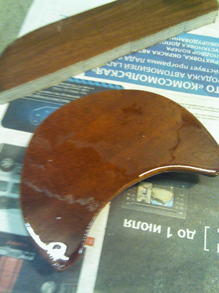

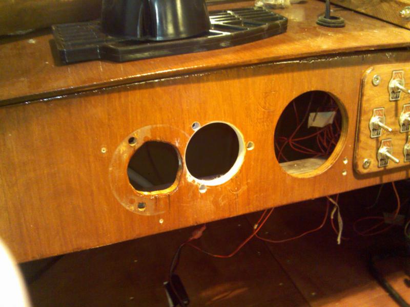

Примерял на днях машинку газ-реверс и решил сделать под неё проставку, потолще обычной которая идет в комплекте пластиковая. Т.к особенности конструкции кокпита не позволяют с удобством пользаваться ею. Получилась примерно раза в 2 толще, из фанеры.
Процесс покрытия лаком.

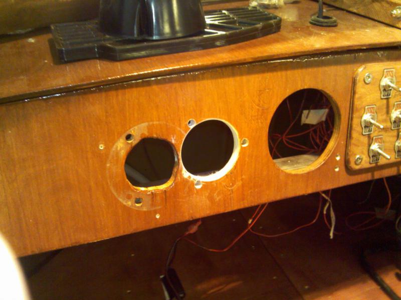

Также ободок под тахометр. Т.к. до этого стоял ТХ-193, а он по больше в размерах.
Ещё пришлось немного пересверлить отверстие под рулевой редуктор. Иначе он упирался в левую ногу и был не по центру. Со старой машинкой места хватало.
Ну и чтобы скрыть старое отверстие, подготовил заглушечку
Молодец! :good: Этот парткаталог от какого то другого мотора, очень похож на Ямаха30 по запчастям, может и путаю, но очень похож. :( А на Ямаха40 мелководник в базе идет, я это точно знаю, только на Ямаха40ВЕОС его нет совсем, про Эндуро не знаю, не сталкивался.

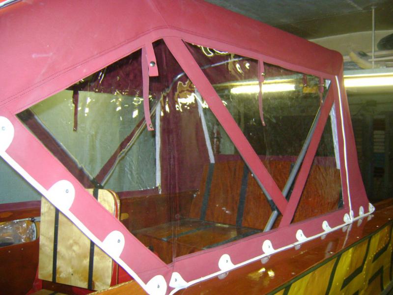

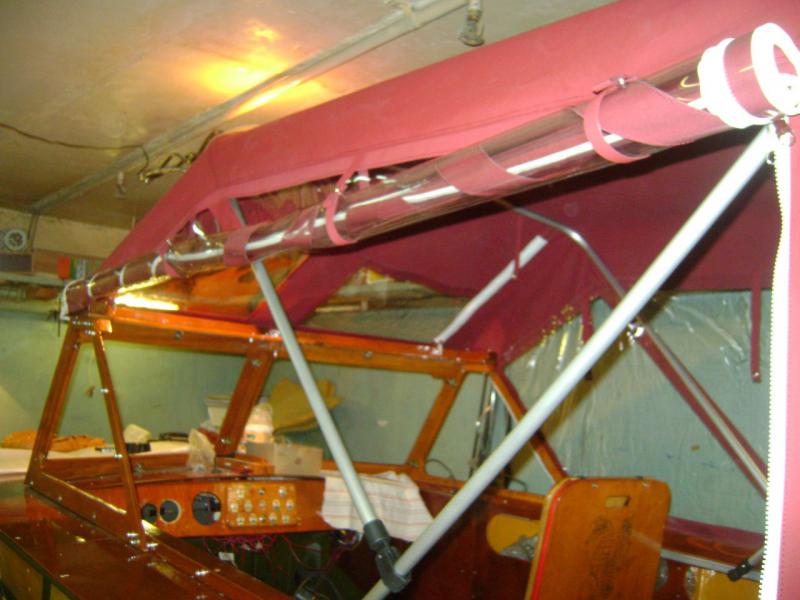

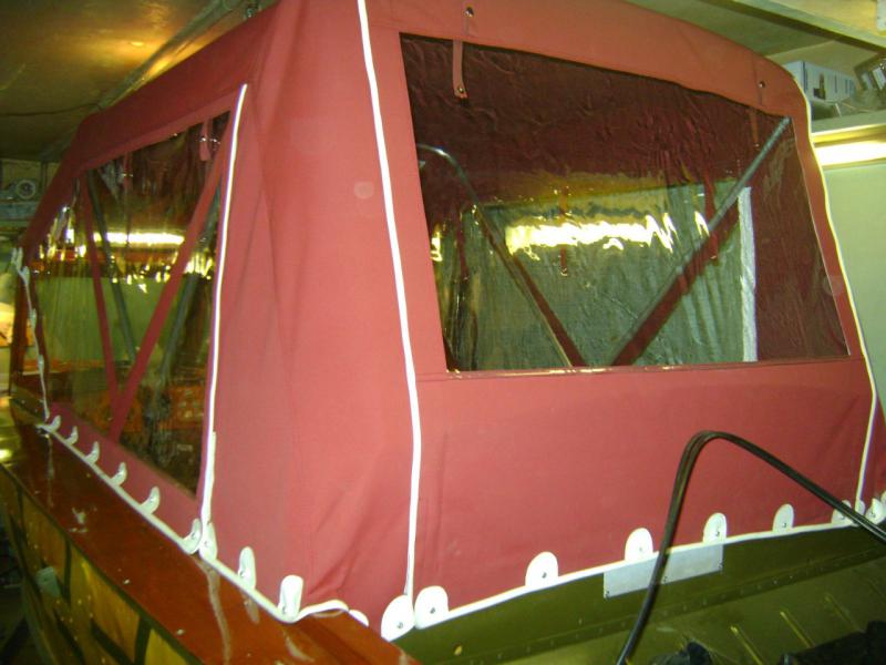

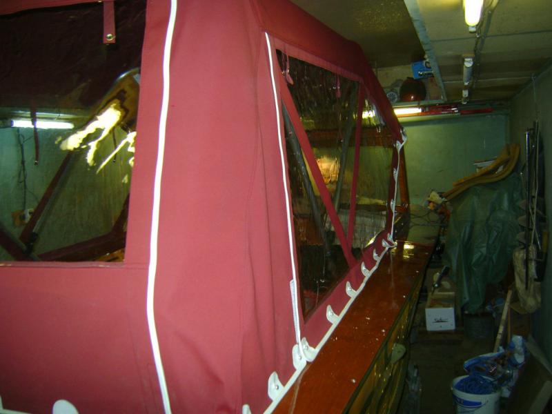

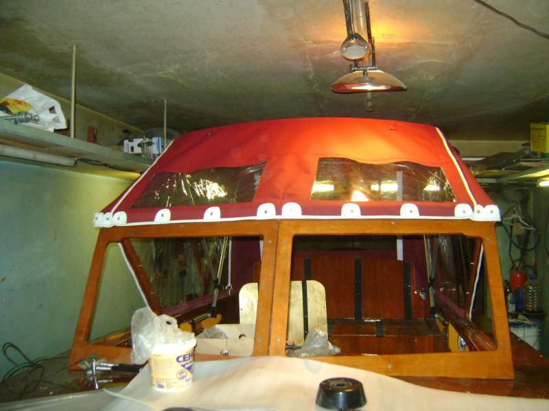

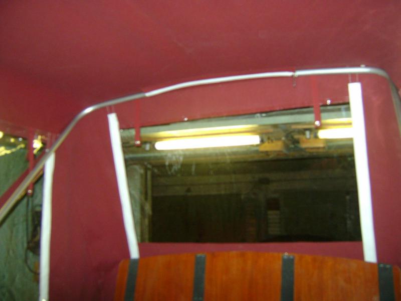

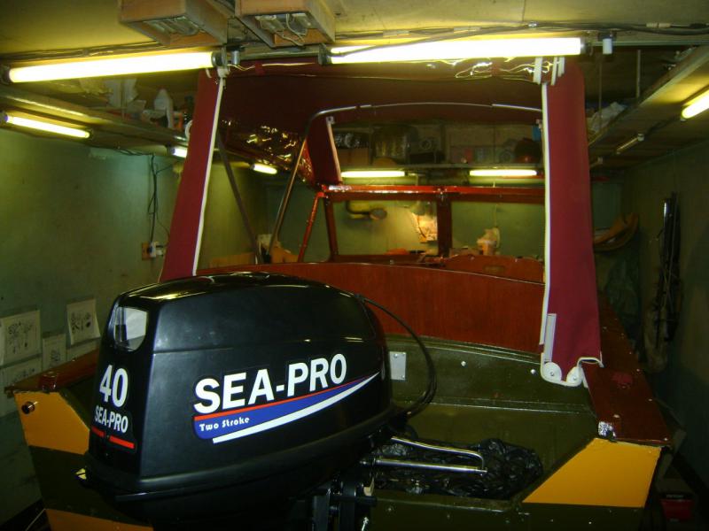

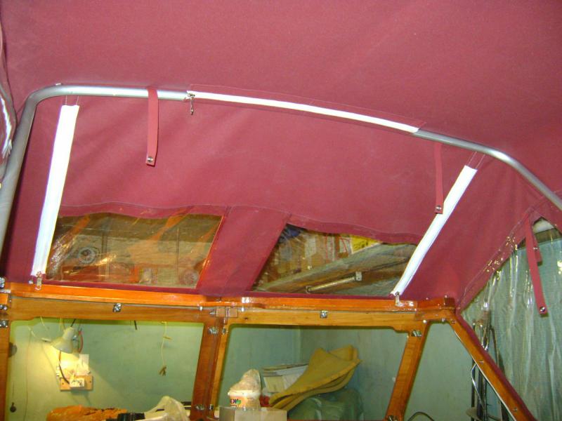

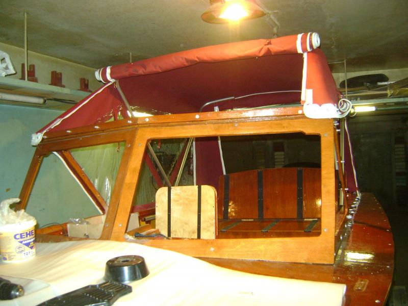

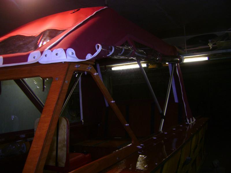

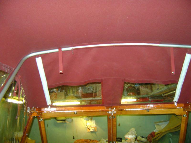

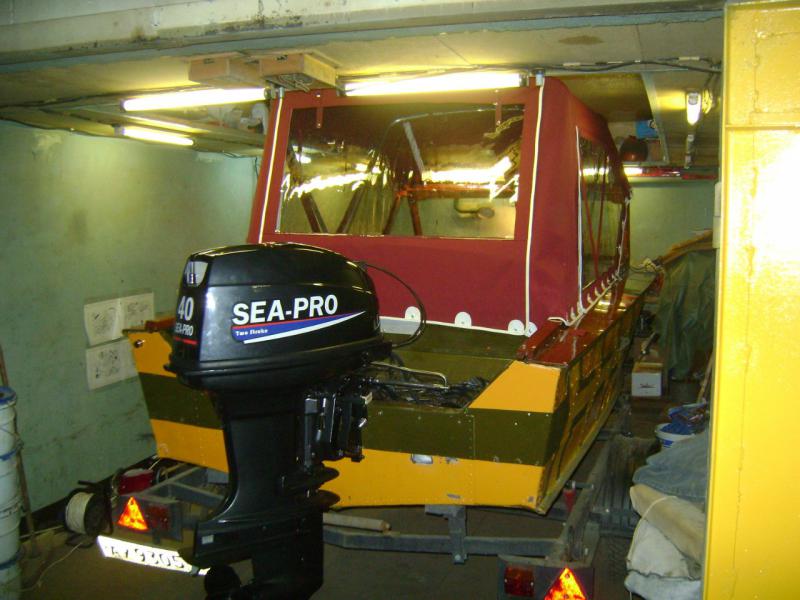

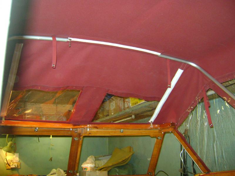

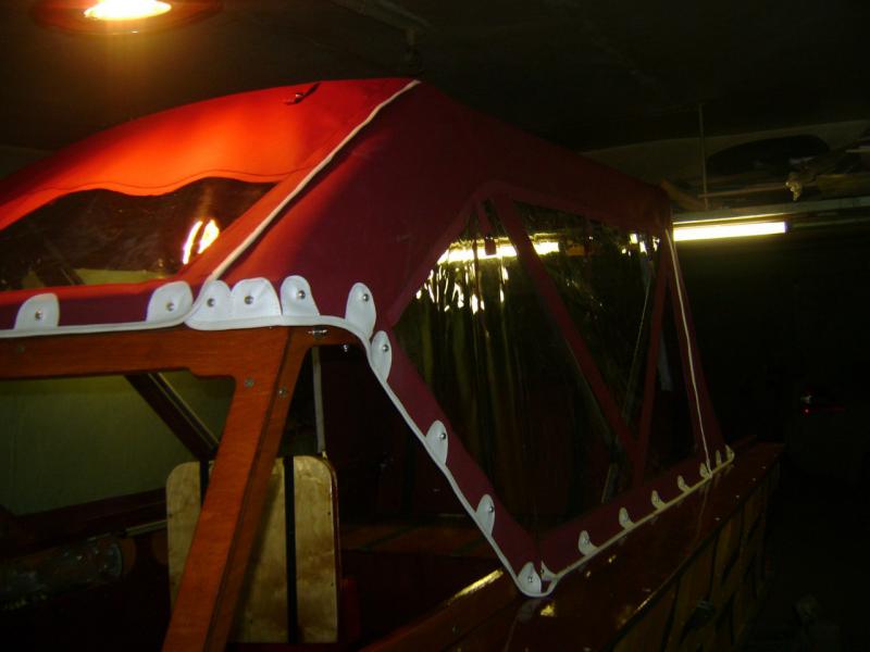

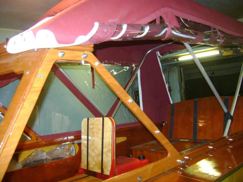

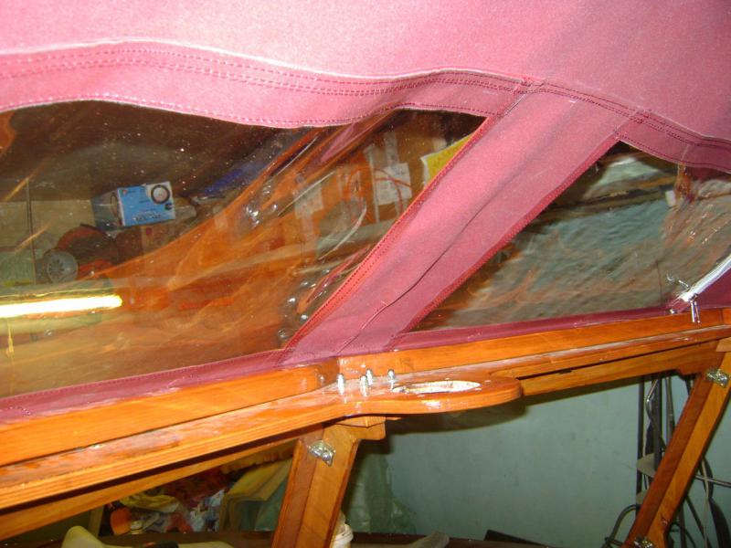

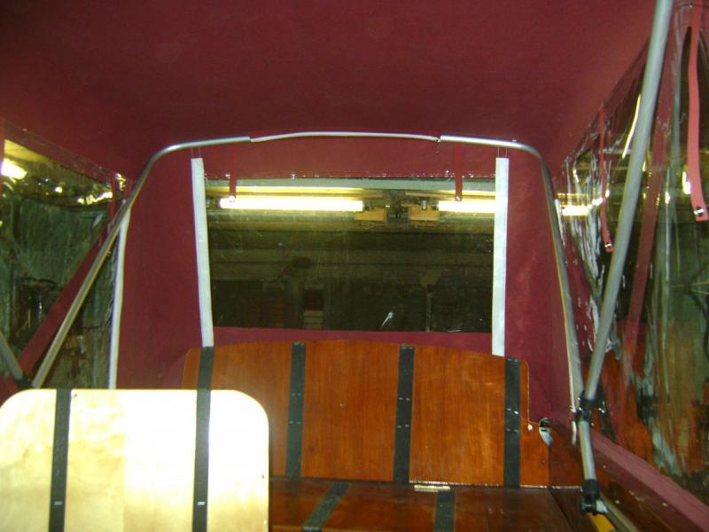

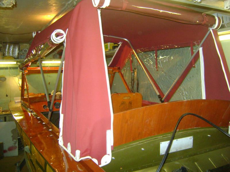

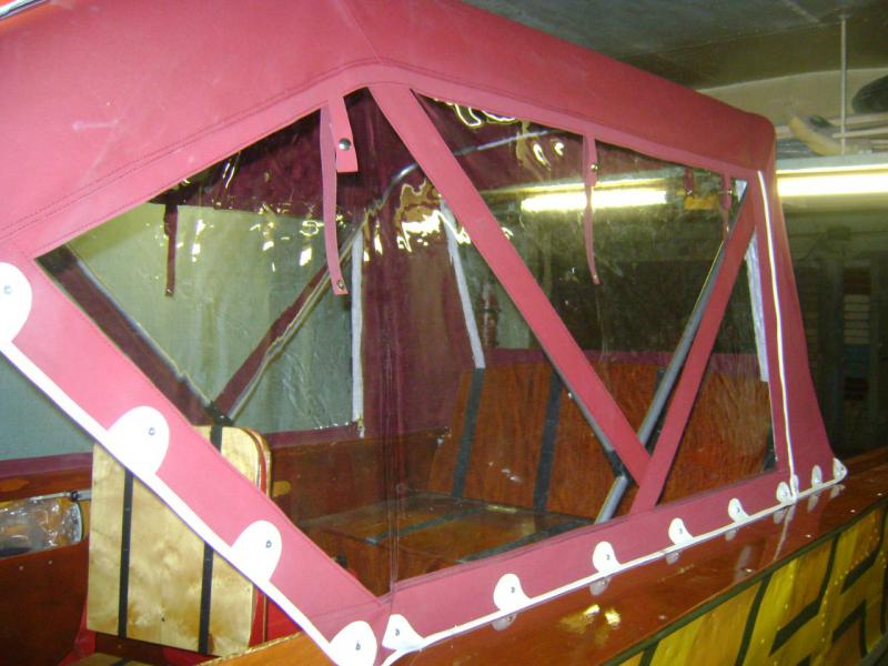

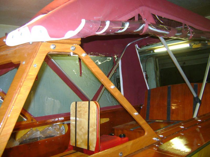

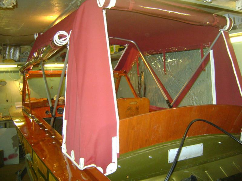

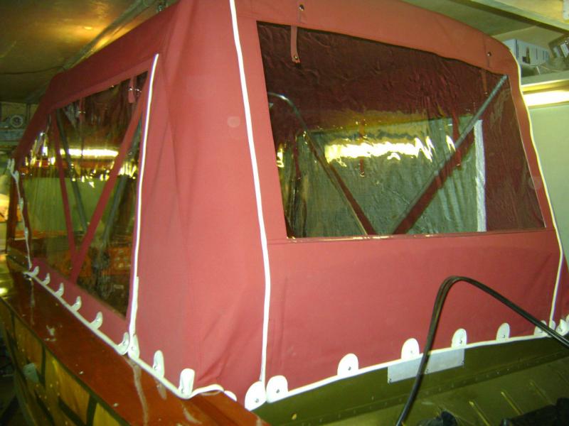

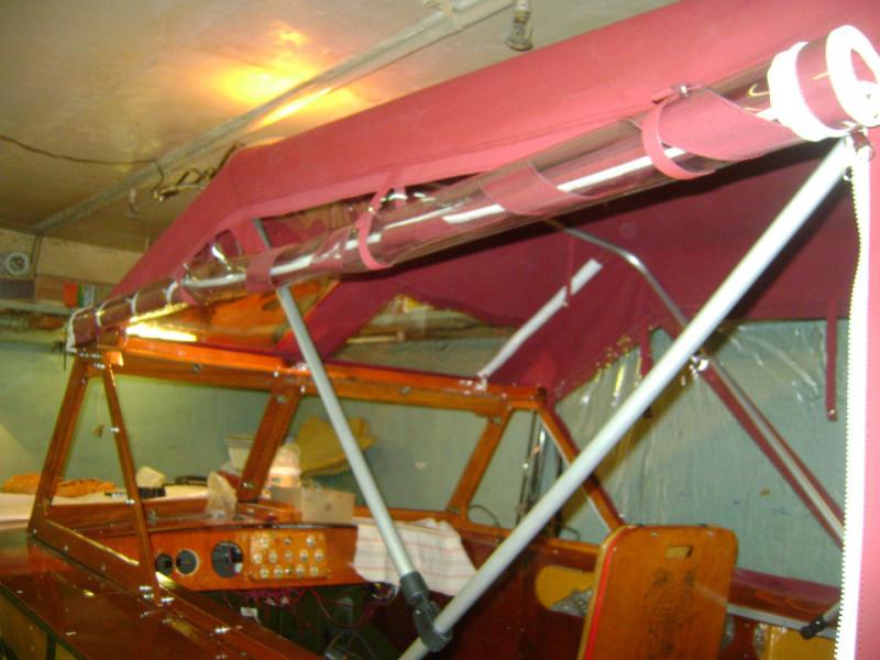

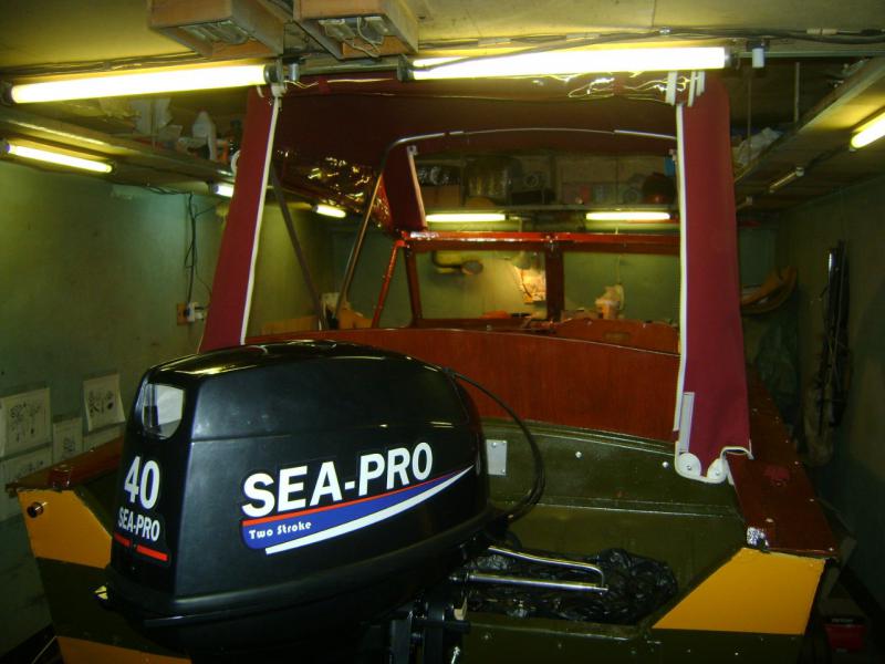

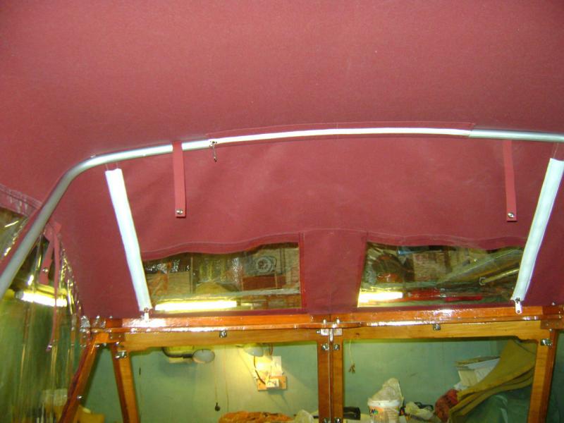

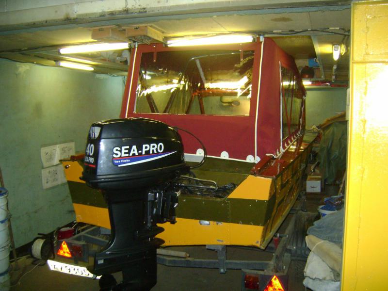

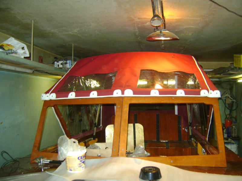

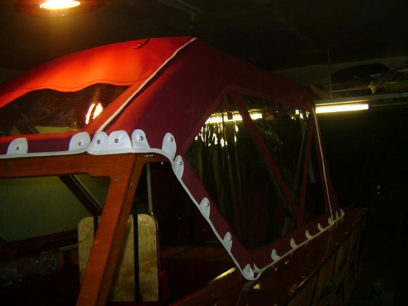

Сегодня привезли и установили тент.
Эта картинка вот отсюда. http://www.megazip.ru/ru/outboard/yamah ... 23#g119839

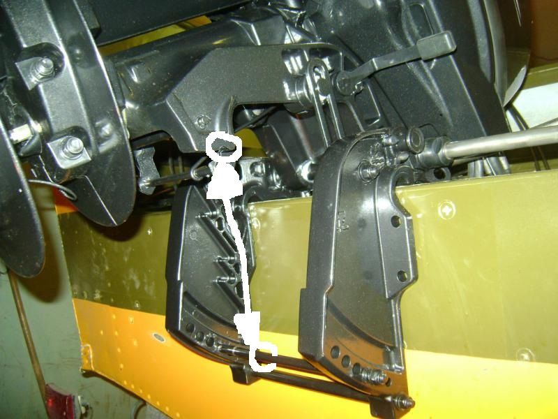

По поводу вопросов на картинках.
- 1. У меня то самое место фиксируется на том самом штыре который вы отметили белым.
- 2. Эта тяга приподнимает эту самую защелку на пару сантиметров максимум, чтоб срабатывала откидка мотора.
- 3. Эта бобышка туда не входит ни каким боком :)

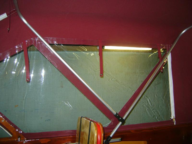

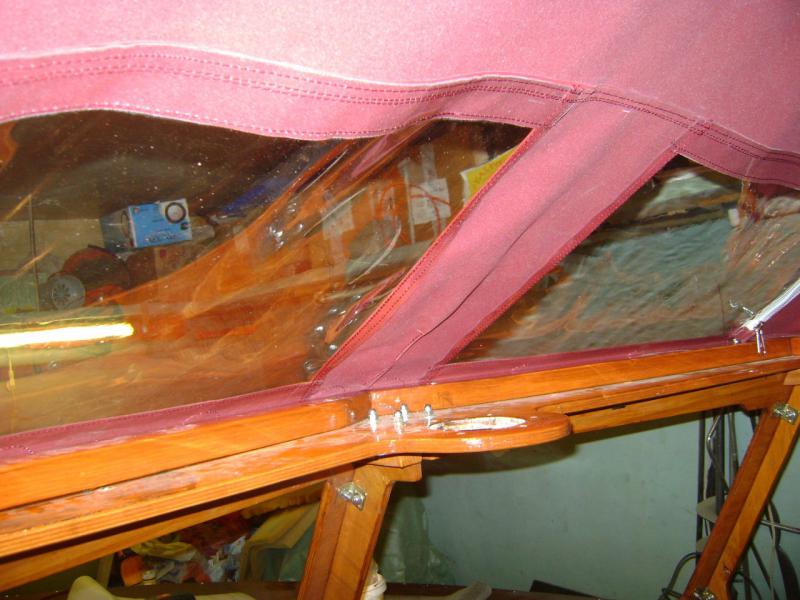

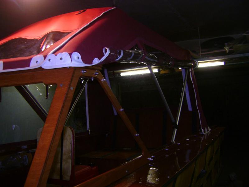

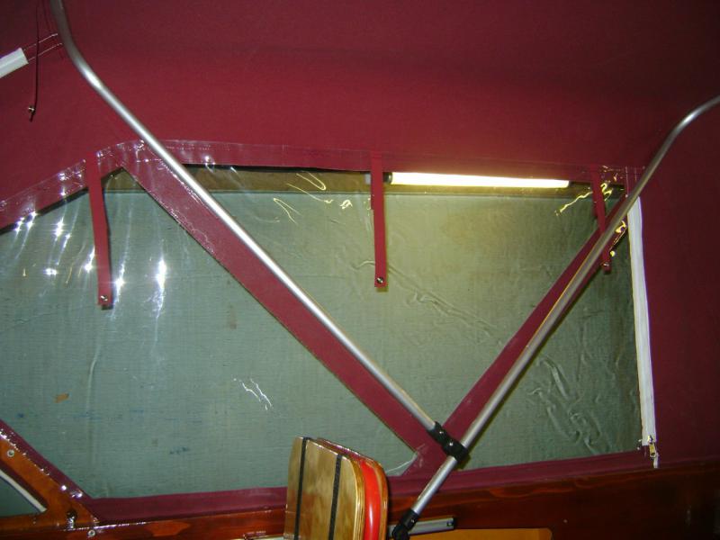

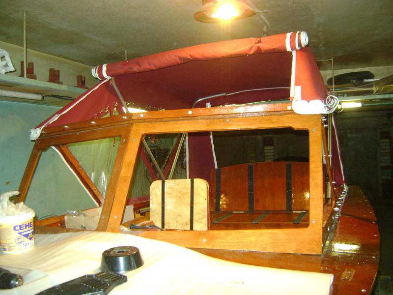

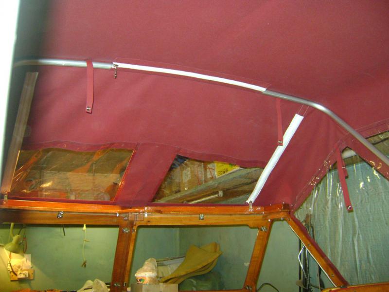

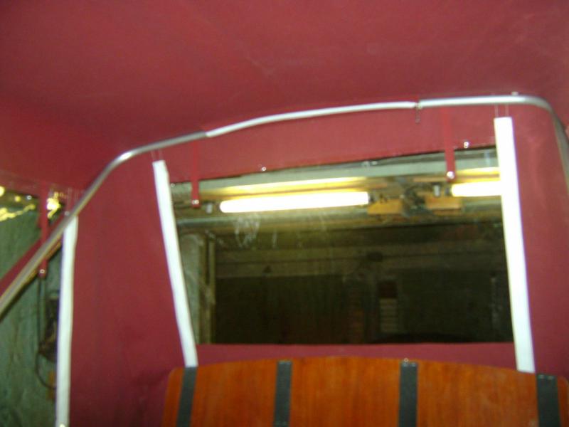

По поводу тента:
-Получилась высота от пола 140 сантиметров; от борта 90 см. Сидеть в нутри и перемещаться очень комфортно.
- Что бы не морать его в гараже, демонтировал и увез домой. Складывал его один, стоя в лодке. Я бы сказал, что не очень удобно это было делать. Подвернул бока и скрутил в рулон, чтобы не делать загибов и заломов на стекле. Дома на полу скрутил покомпактней. На воде делать это будет нереально. Думаю сшить чехольчик для него, и сделать подстилку на землю, чтобы на ней складывать на берегу.

По поводу мелководника, да его действительно нет, как бы всё для его существования есть, а его нет. Вариант с рисунка хорош, но его в домашних условиях трудно воспроизвести. А вот самопал с ВЕОСа очень даже можно подогнать...

Руслан а сколько за тент отдал???
Rusdis
05.03.2012
305
19
Руслан
Прогресс 4
Sea-pro 40 ES
22000р. Это со скидкой. А так, что-то около 23000. Нам скидку сделали т.к. два тента заказывали (почти одинаковые), на 2 лодки.

Я для мелководья вставлял трубу 3/4 между корпусом и тягой длиной примерно 40 см. Как-то трубу потерял, пришлось воспользоваться подручными средствами, вставил весло.
Интересный вариант. Надо возить с собой полипропиленывые трубы разных диаметров.
И на цепочку повесить за струбцину, пусть сзади волочатся за мотором на ходу. :jokingly:
zavitay
04.07.2012
6 355
379
Стрела
Отличные тент,но мне не понравилось белое обрамление,без обид,это мое мнение.Как вы так ровно все режете?У меня все резы вкривь и вкось,а может лобзик отстой,но скорее всего руки такие.Отличный катерок получается,прямо зависть берет1Белая,молодцы!
Rusdis
05.03.2012
305
19
Руслан
Прогресс 4
Sea-pro 40 ES
Спасибо! Мы не как девушки сумочку под сапоги цвет подбирали. Понравился бордовый цвет, а с ним понравилось сочетание с белым. Нам фотки показали уже готовых тентов, один был с таким сочетанием. Вот и заказали такой. В основном распиловкой занимался друг у него очень хорошо получается ровно резать. А у меня когда как: то ровно, то криво. :pardon:
zavitay
04.07.2012
6 355
379
Стрела
Ну успокоил! Отличный тент,а на вкус и цвет...
Теперь я понял, это у тебя защелка для заднего хода, чтоб мотор не поднимался, а мелководника значит точно нет. :(
Привет!!! мне в 25 рублей обошелся, прикольно получилось!!! :good: Руслан подскажи как боковые обшивки вырезали??? лекало какое то делали........ или ......?? ни когда этим не занимался, а предстоит, хочется получше, да и опытные люди всегда дельный совет дадут! :sorry: :roll:
Коля63
25.02.2013
373
Сава викинг 17
Сузуки дт 100
Руслан, подскажи пожалуйста название материала для тента.
Руслан, я упустил наверное, а 22тр - это только тент, или вместе с дугами? :?
