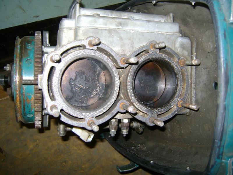

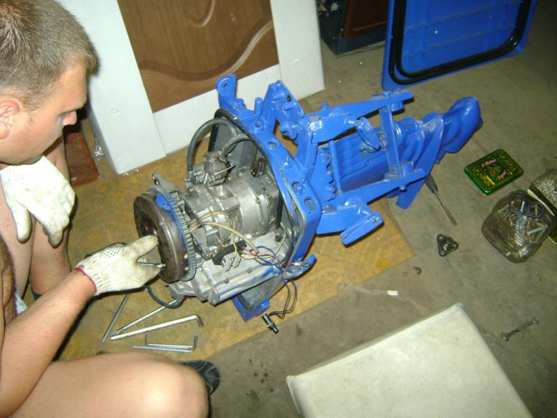

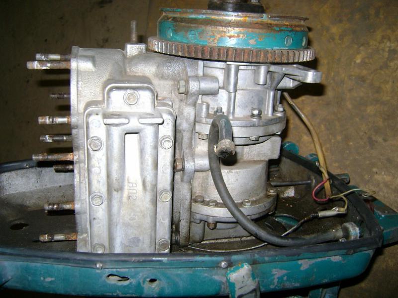

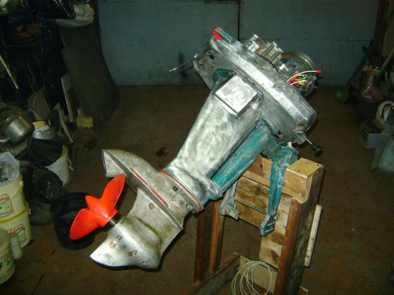

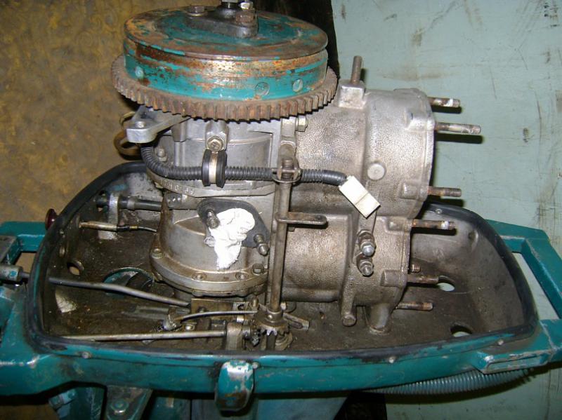

Купил я в 2011 и мой друган в 2010 каждый себе комплект лодку Прогрес-4 вместе с мотором Вихрь 30.
Неуспели притащить лодку в гараж, тут же вскрыли головку (было очень невтерпеж)
Сразу не заметили, и только при дальнейшей разборке выяснилось, что впускное окно на одном из цилиндров было выломано. Был небольшой зализанный задирчик (Видать еще на нем после покатались).

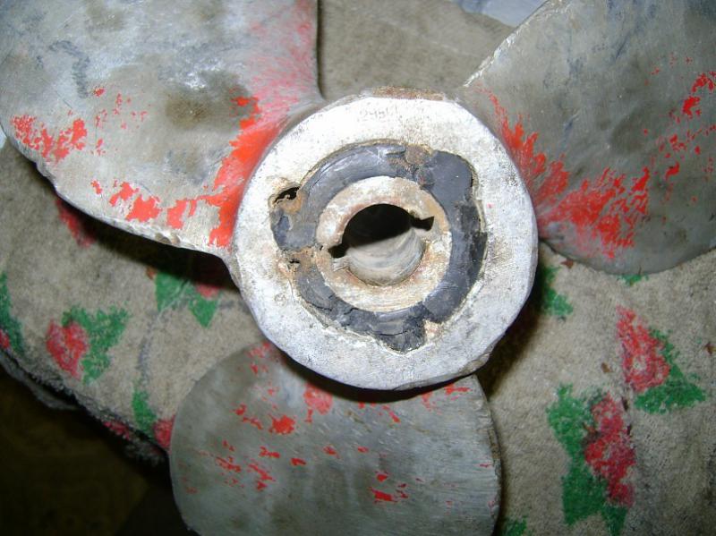

Сняли повидавший свое винт, в демпфер забиты гвозди, а также вместо двух латунных шплинтов тоже были огрызки от гвоздя =)
Далее через некоторое время и переборки всего мотора (замены всех подшипников, сальников, воткнули новую поршневую, вихревая помпа нового образца, стакан редуктора с подшипником и чего-то еще) избавились полностью от родного зажигания. Решено было вкрячить вазовское от восьмерки безконтактное с датчиком холла коммутатором и катушкой от оки зажигание.

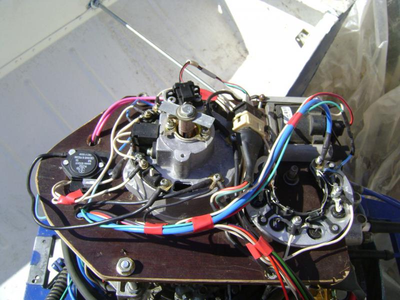

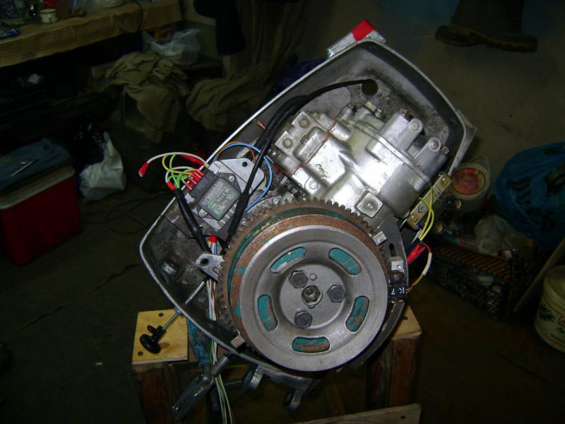

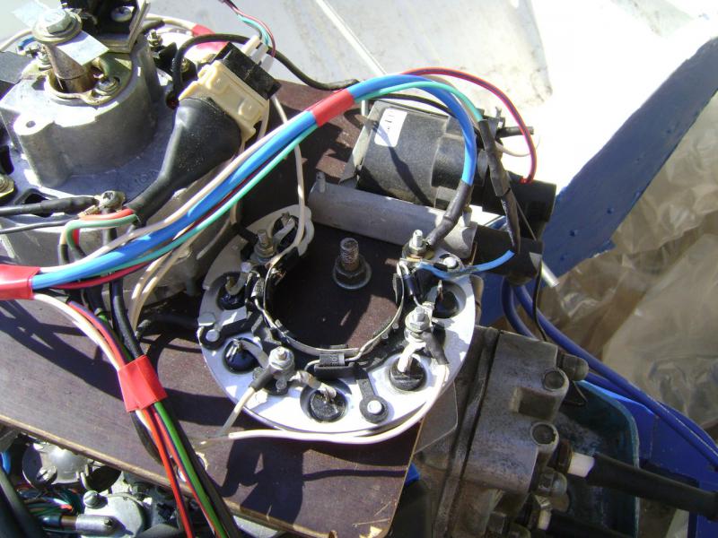

И самое главное автомобильный восьмой генератор (ну не видим мы себя без зарядки на воде).
Вот такой вид он приобрел. Генератор планировали ставить сбоку и подключать через ремень. Заодно сколотили подставку.

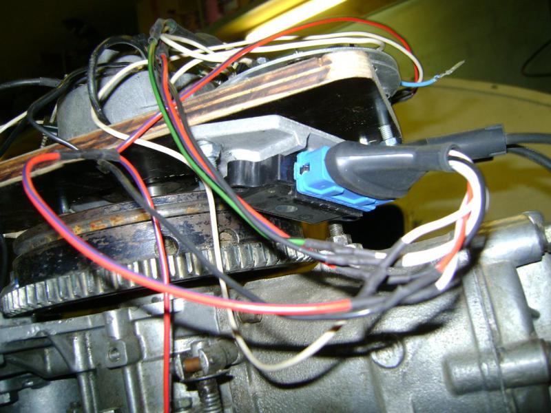

На маховике видно как прикручены шторки для датчика.
Датчик убирать под маховик не решились Ну мало ли, это же вихрь, вдруг подлезть поднастроить, тем более сверху уже шкив генератора.

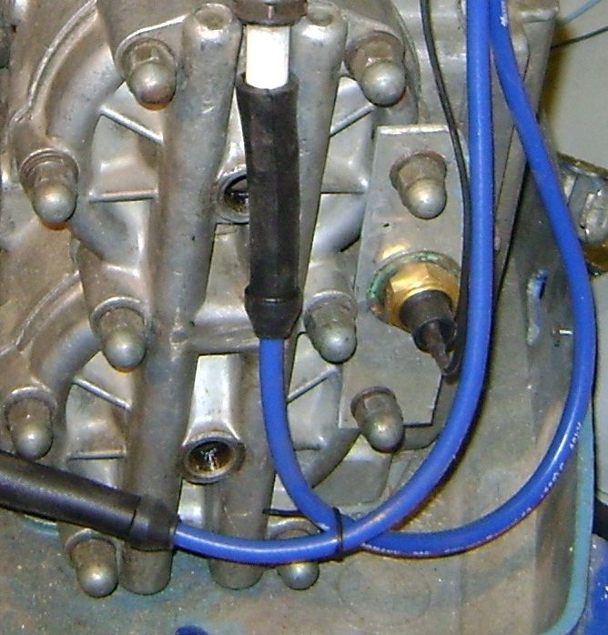

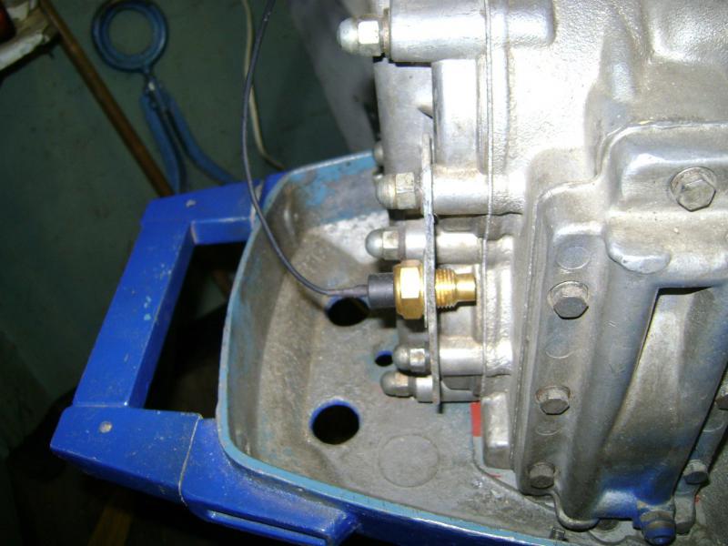

Видно сбоку прикручен датчик температуры.

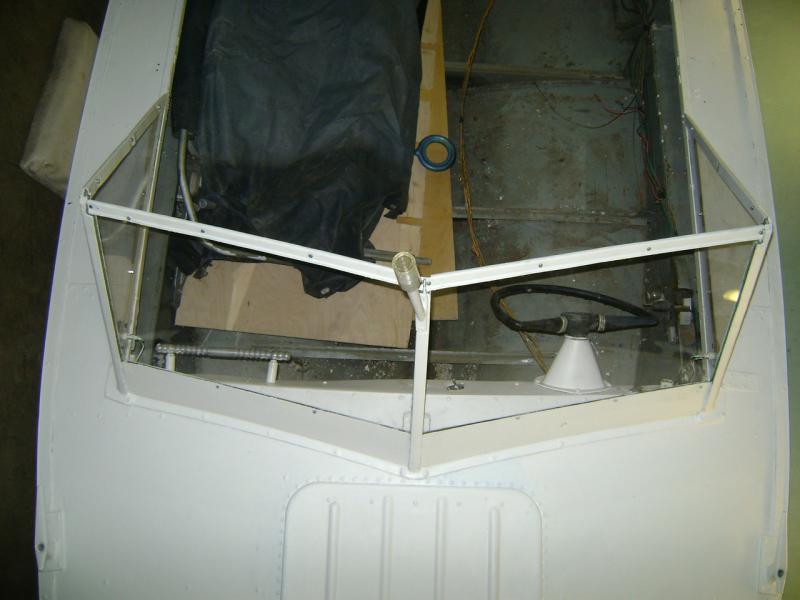

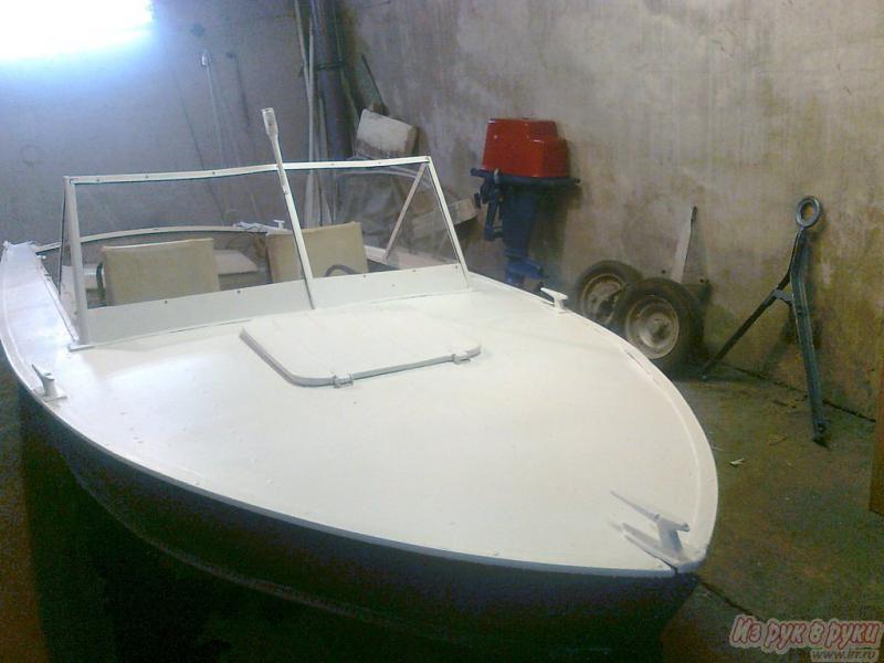

Забегу немного вперед, вот фото лета 2012.
Удалил, чтобы все было по порядку.
Думаю теперь про венецию все понятно =)

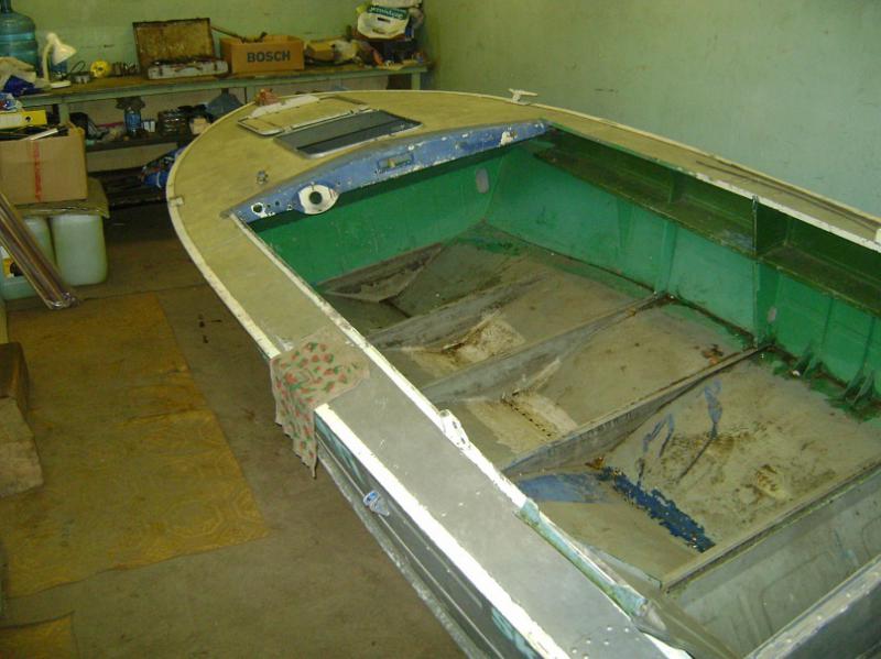

Это еще не окончательный вариант, сейчас лодка разобрана полностью и на стадии покраски. Вернется к лету в другом обличии.

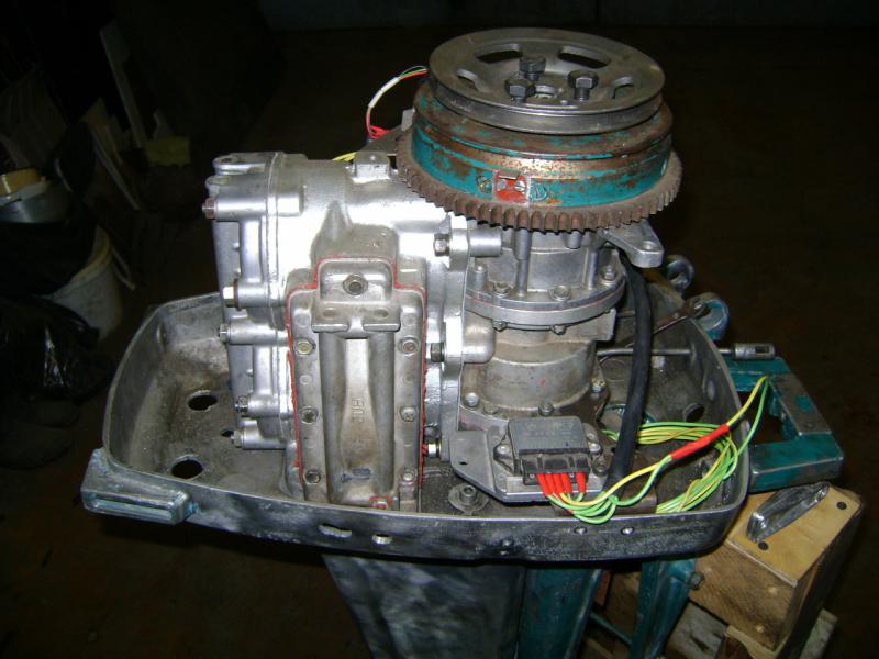

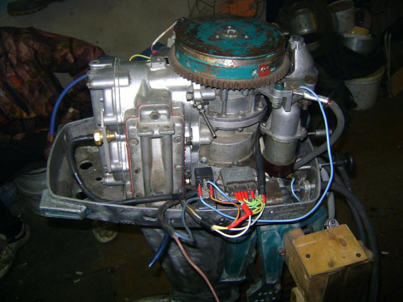

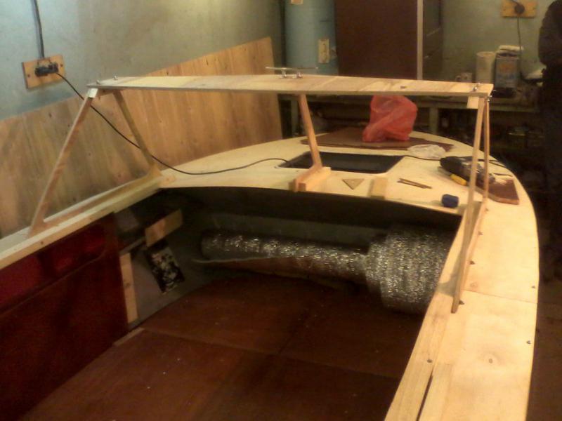

Вообщем продолжаем.

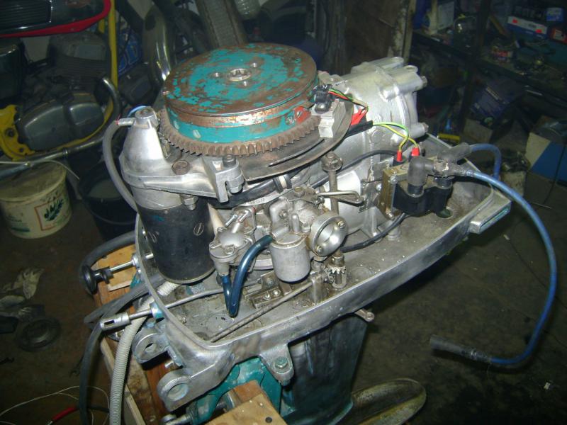

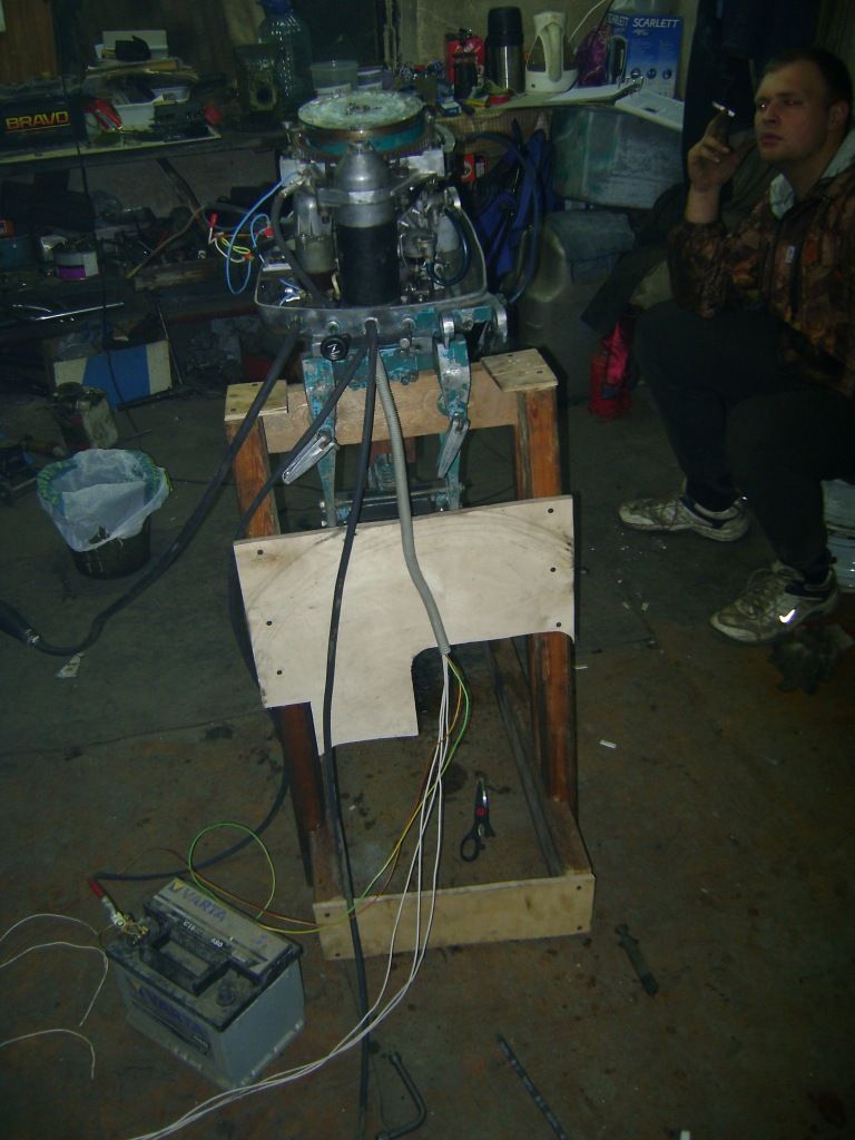

Движку собрали пока без генератора, запустили. Но его работа нас растроила. Движок жил своей жизнью, обороты ползли то в вверх в бесконечность, то вниз, то вообще ни какой реакции на дросель. Встало перед нами две причины или карбюр или шторки на маховике расположены друг на против друга не семетрично. Хотя на счет второго были сомнения проверяли искра происходит в одинаковые моменты ВМТ.
Начитавшись литературы в интернете, решено было все переделать. Воткнуть мотоциклктный генератор и уже на нем сделать это же зажигание. А карбюр отдан в умелые руки на чистку и настройку.
Движок мы забросили на какое-то время в поисках вдохновления.
Дело дошло до лодки.

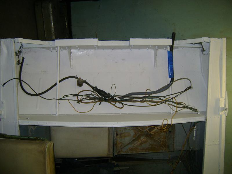

Она была отпескоструена и отдана мастеру, где был усилен транец. И установлена латка вдоль всего киля (там все от времени прогнило и была одна большая трещина, фото её к сожалению нет)

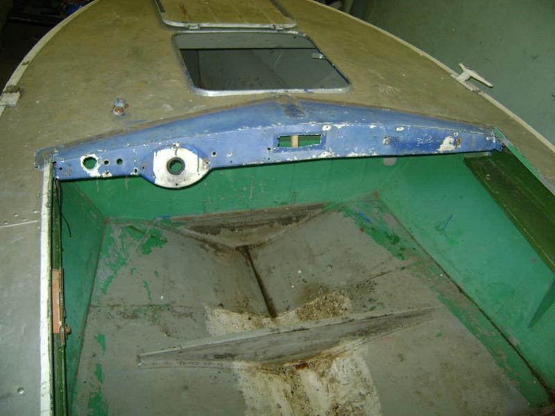

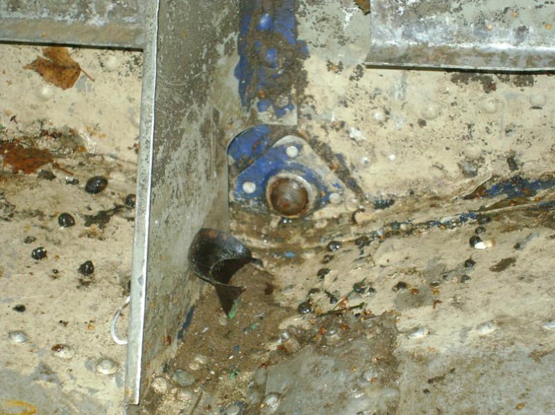

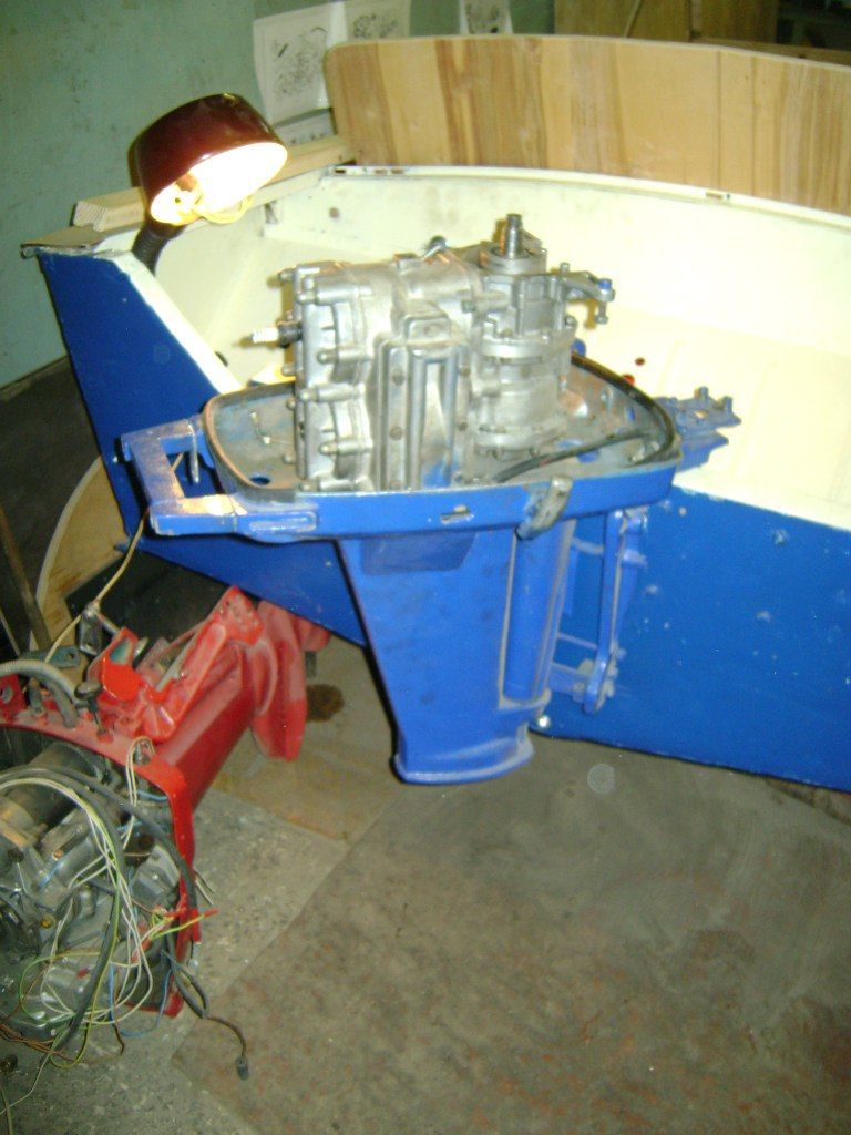

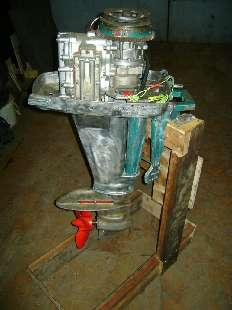

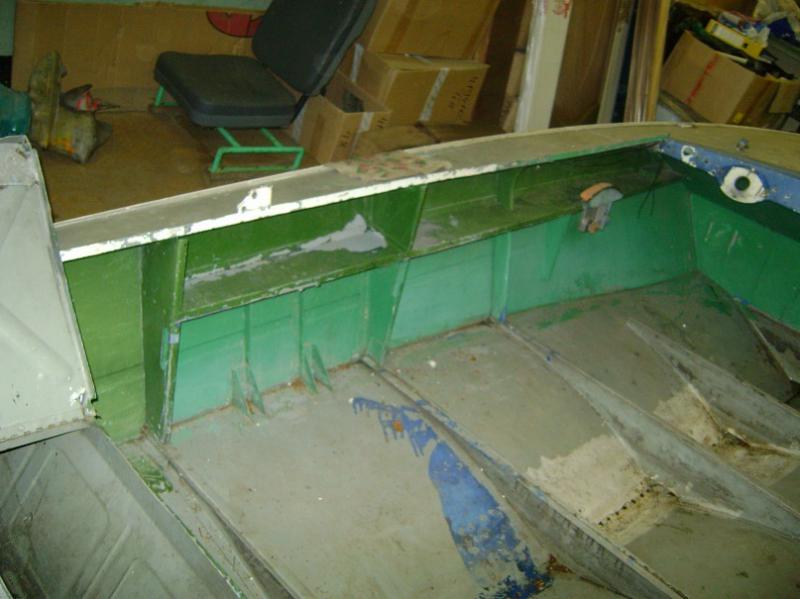

И вот весной 2011 года покупаю и я себе лодочку.
И перевожу в свой гараж

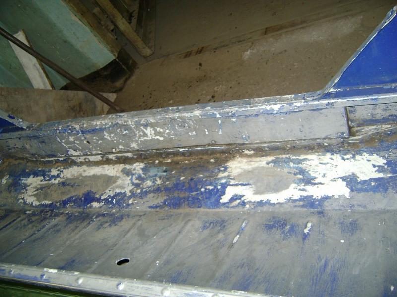

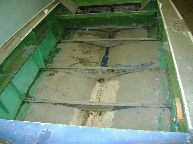

Гнили на сквозь небыло, что радовало. Были видны вмятины (походу билась долго и упорно где-то об причал). При изучении корпуса пришли к выводам, что бывшие хозейва в порыве предпродажной подготовки прям поверх 4-5 слоев старой краски (разных цветов) зафигачили тонну шпатлевки местами до сантиметра толщиной и покрашенна в синий цвет. А палубау такое впечатление, что бухнули банку с белой краской и разогнали шваброй, толщина местами была до 2-3 мм.
За не имением достаточных средств на пескоструйку, усиление транца и покраску, решено было отложить до лучшив времен.

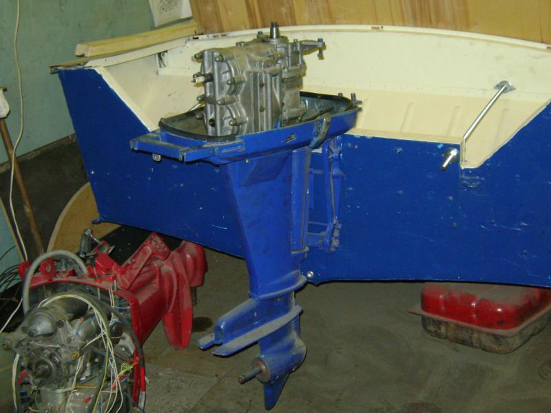

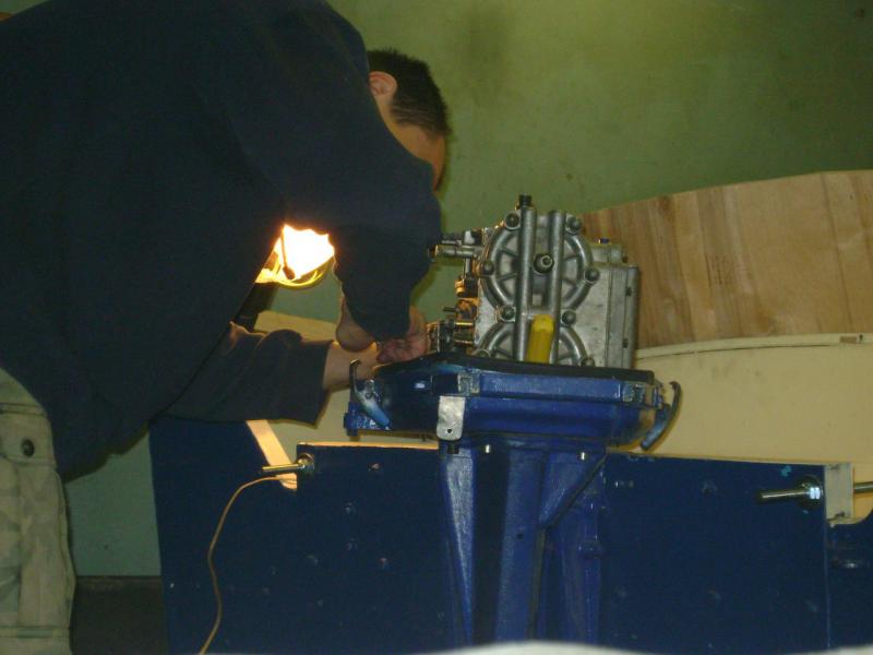

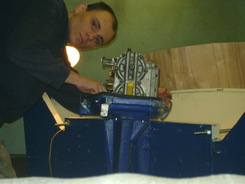

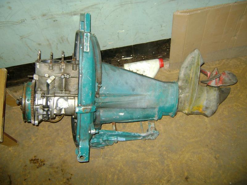

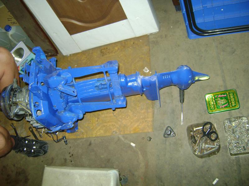

Ну и естественно принялись за разбор движки.
На фото друган Паша! Поковыряться в движке, это его стихия! =)

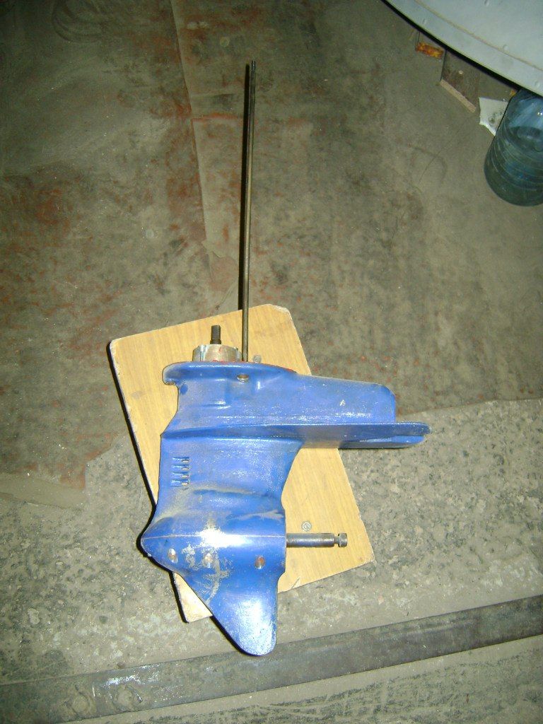

Дале все стандартно: подшипники, резинки, помпа, стакан, и прочие мелочи. Поршневую не трогали, она была еще живая, единственное, что не поменял это поддон (зараза треснутый оказался), покумекали и решили оставить так, в принципе еще пока поживет не смертельно. Когда перебрали редуктор и собрали мотор не очень понравилось как включаются передачи и есть некоторые люфты. В итоге редуктора с моего и друга мотора были сняты и отданы мастеру в руки.
Вот фото, это уже перебранный редуктор устанавливаю на свой движок.
Слева виден движок Паши уже крашенный
А вот собственно и я Руслан.

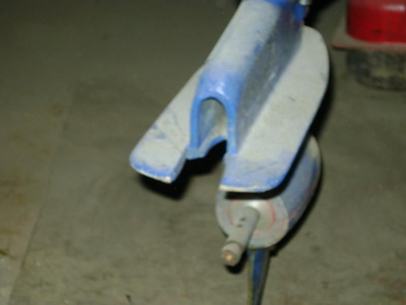

Вот такой глушак стал после доработки предыдущих хозяев.
На последней фотке в рецессе видно валяется кронштейн импортной рулевой тяги и троса.

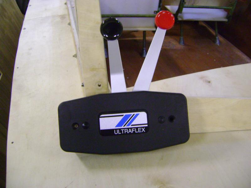

Да да да... Мы делаем иномарку =) В добавок прикупили Машинку газ реверс и троса С2. Все родное ну ни как не устраивает.

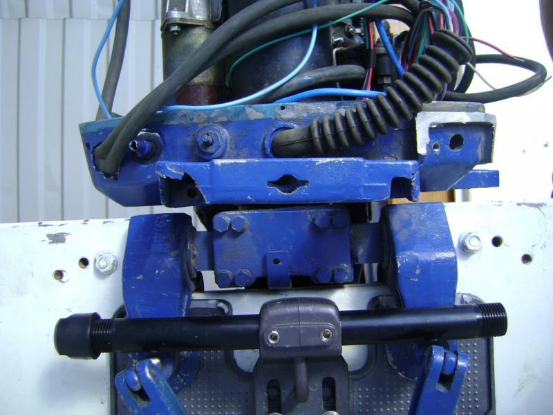

Допишишу сразу все про мотор до конца, дабы не прыгать от него к лодке постоянно.

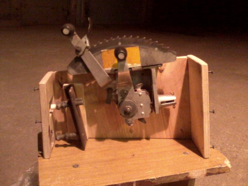

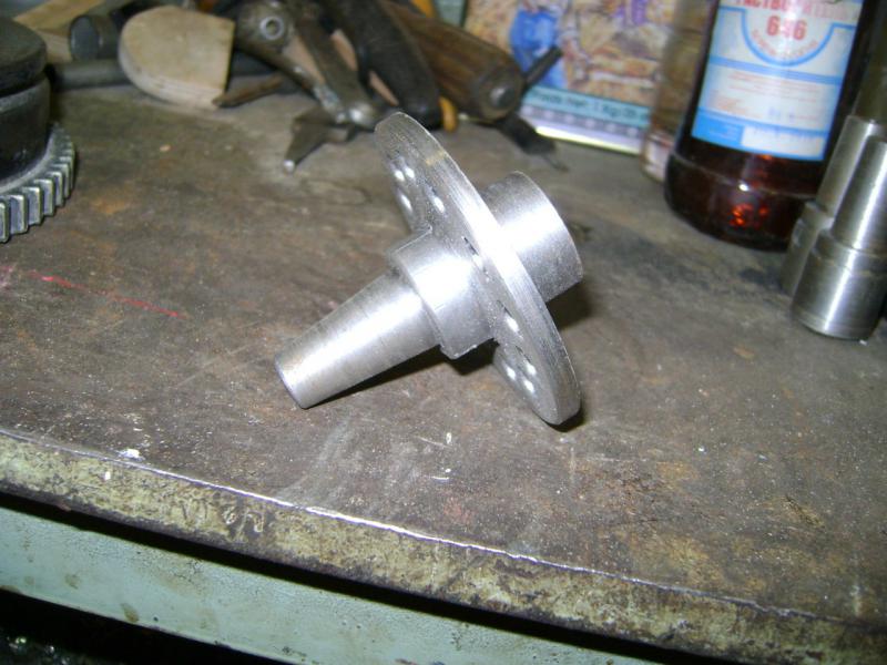

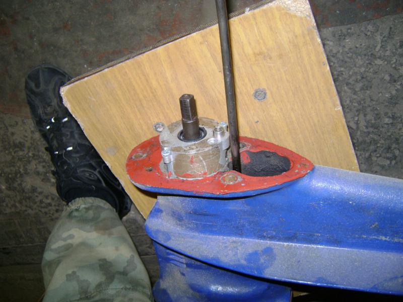

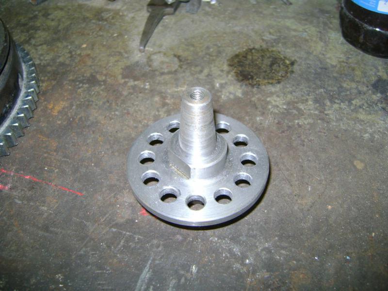

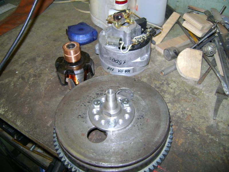

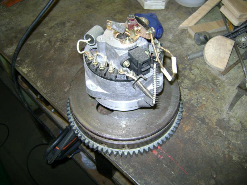

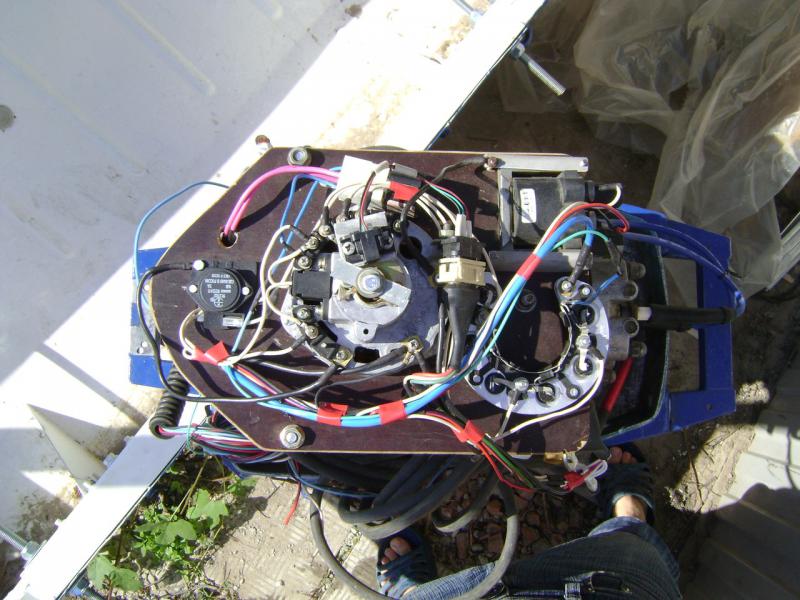

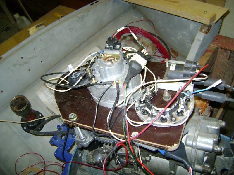

Заказали у токаря переходники для мотоциклетного якоря генератора "ИЖ Планета"
Чертежами я не располагаю, просто отдали в руки маховик и якорь, согласовали высоту посадки и все.
Смысл вообщем понятен думаю если кому надо можно поступить также.
Далее фоток к сожалению процесса нет, только где почти все собранно. Фоток вроде достаточно чтобы понять, что где и как располагаеться.
Внимание!!! Все гайки надо сажать на резьбовой герметик, или использовать хорошие гайки с нейлоновым колечком (желательно не китайские гайки, колечки говно - Проверено)
Это всё что у меня есть.

Привет! А с чего стоит температурный датчик и с каким прибором сопрягать будите? Если можно фото поближе крепления датчика

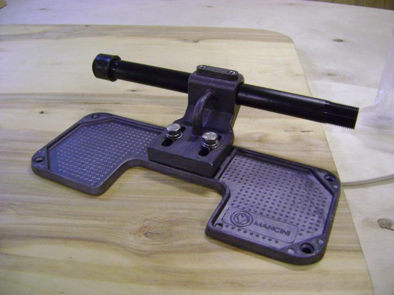

Если не затруднит ссылку на кронштейн импортной рулевой тяги, или хотябы название и цену сего чуда. Заранее признательен.
Вот пожалуйста!
http://www.super-lodka.ru/000781.html

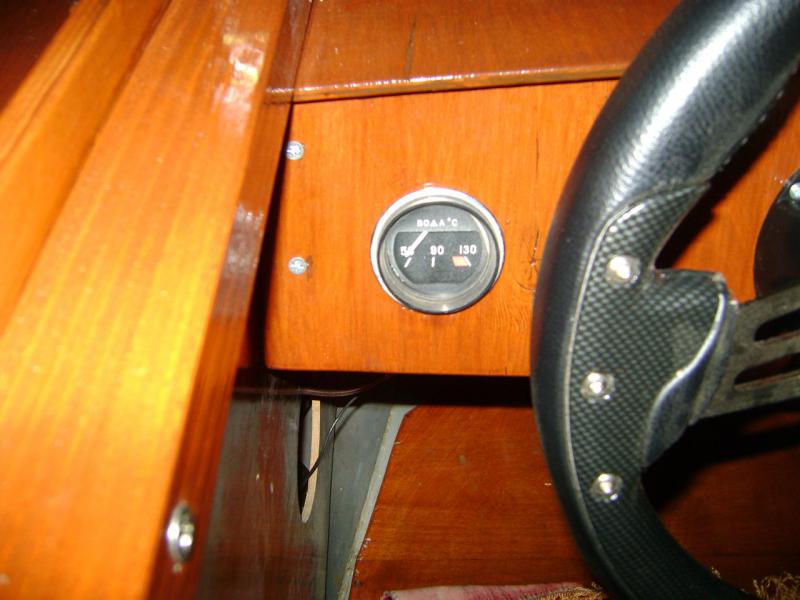

Датчик автомобильный помоему класический ну и датчик соответственно тоже от шестерки
Других фоток к сожалению нет.
Просто датчик вкручен в алюминиевую пластинку, а та в свою очередь к головке и все.
Рисковать и сверлить головку мы не решились, ну мало ли чего. Хотя показания могли быть более правдивыми. Как практика показала в принципе и так на полном ходу стрелка отрывалась и показывала около 60-70 градусов. Соответственно при перегреве будет еще больше. Правда сразу чет не подумали, датчик у нас не соприкасается основной частью ни с чем, а только в том месте где закручен в алюминиевую пластинку. Есть мысль переделать по тому же принципу только основание датчика прижать к головке или блоку и место соприкосновения намазюкать термо пасты. Думаю большего и не нужно будет.

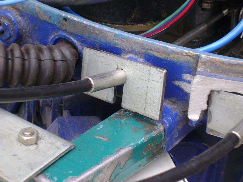

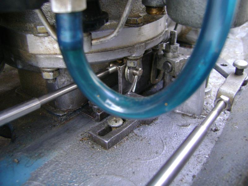

Продолжаю про движок.
Зажигание и генератор смотрите выше я там добавил.

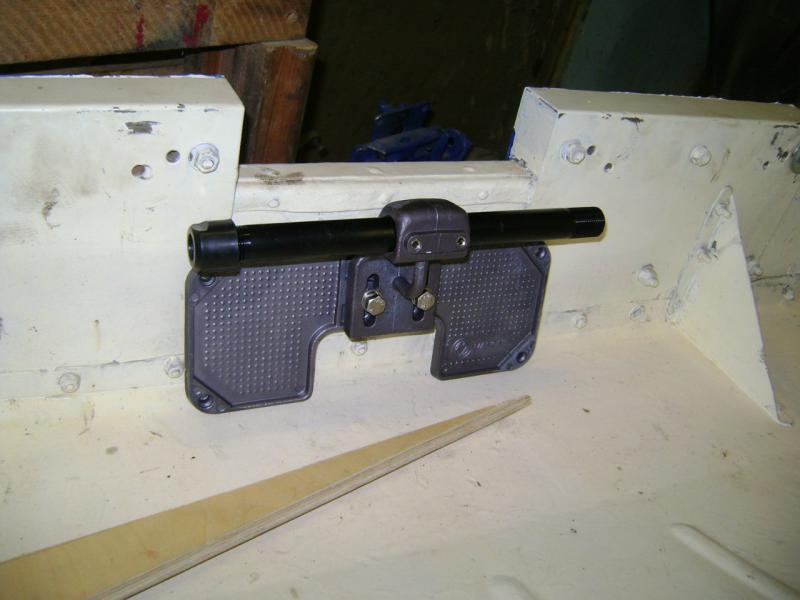

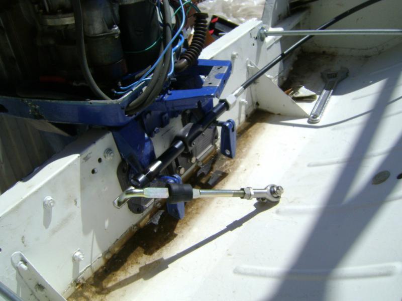

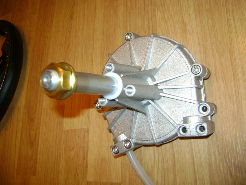

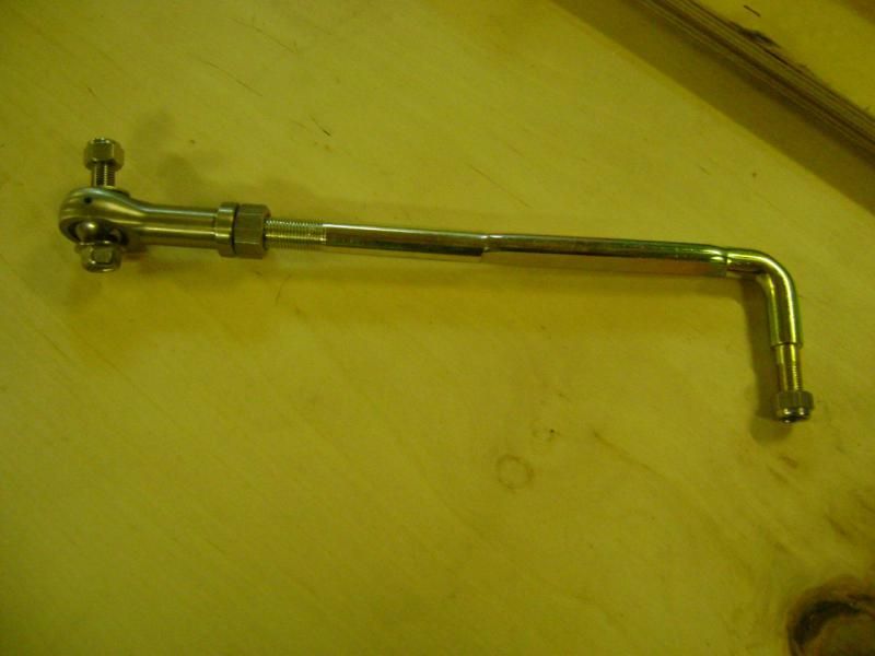

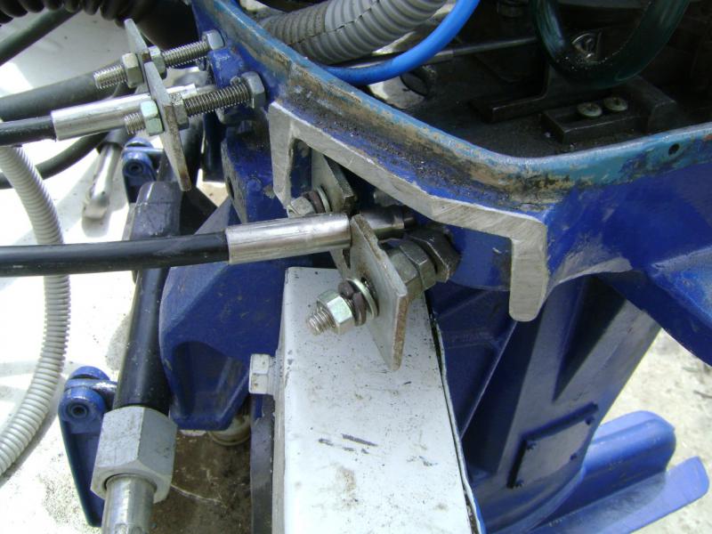

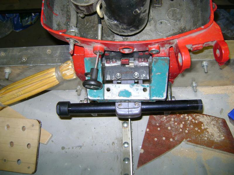

Сдесь опишу про дистанцию.

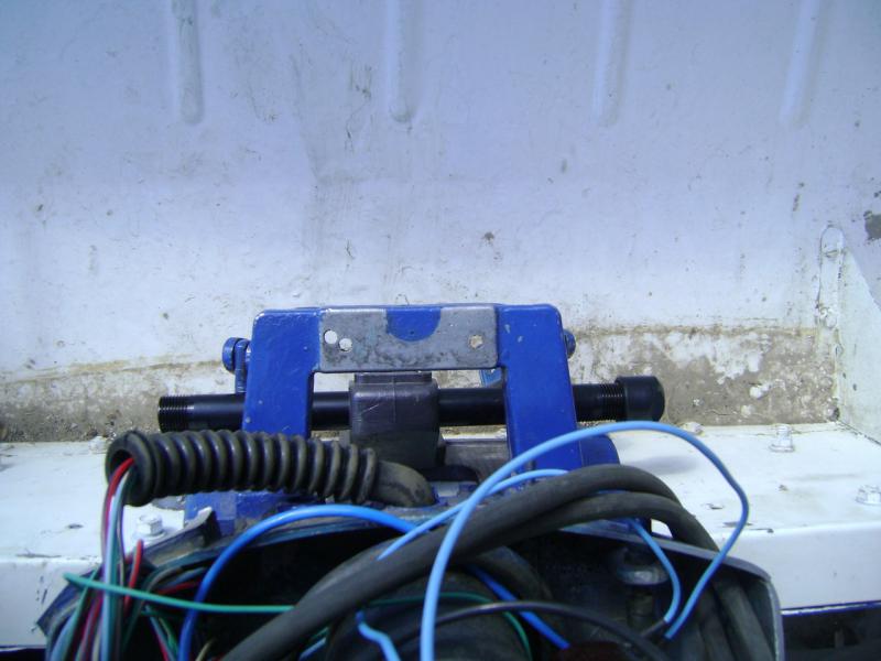

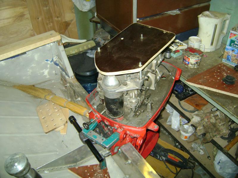

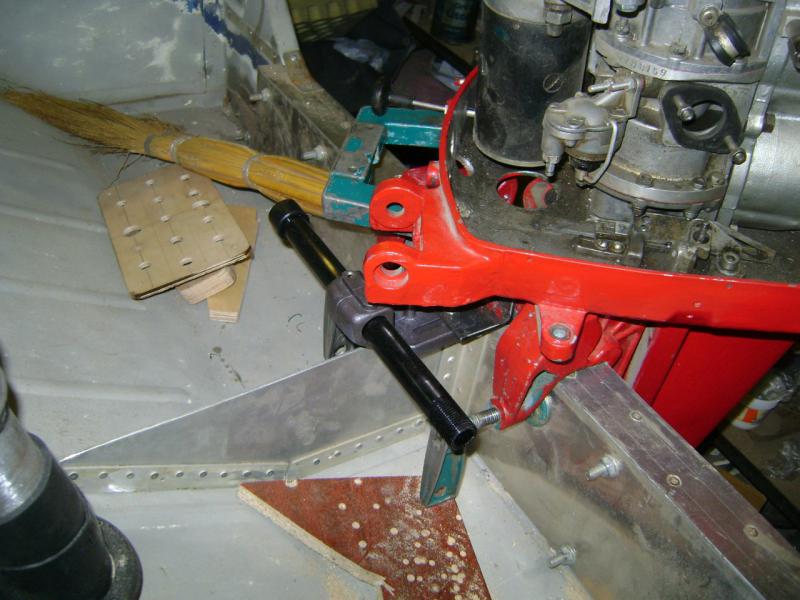

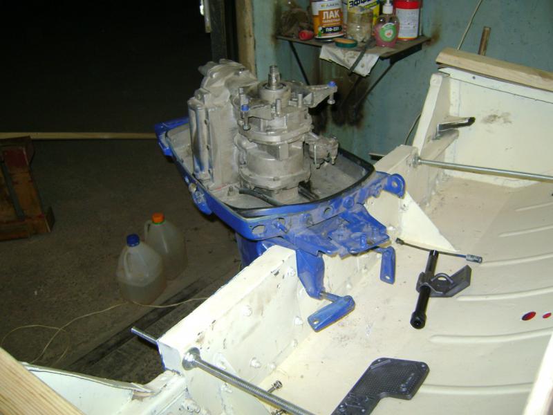

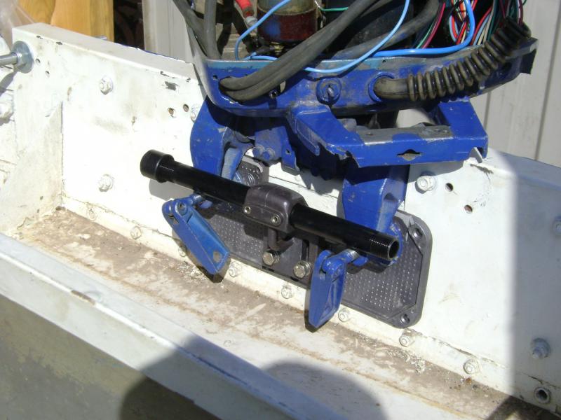

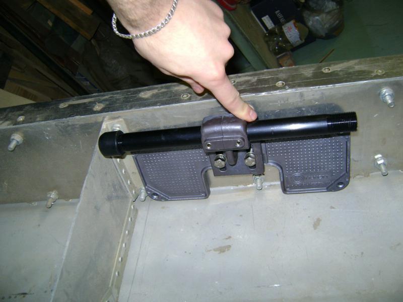

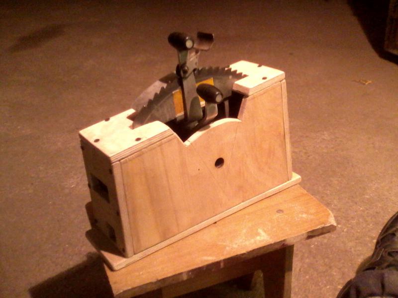

Вот так планировалось ставить кронштей у меня на старом транце.
У друга была с этим заминка и требовала иного подхода. Так как мешала кница усилитель.
Я пошел по такому пути:

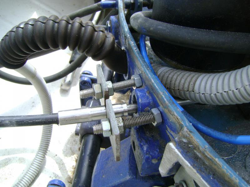

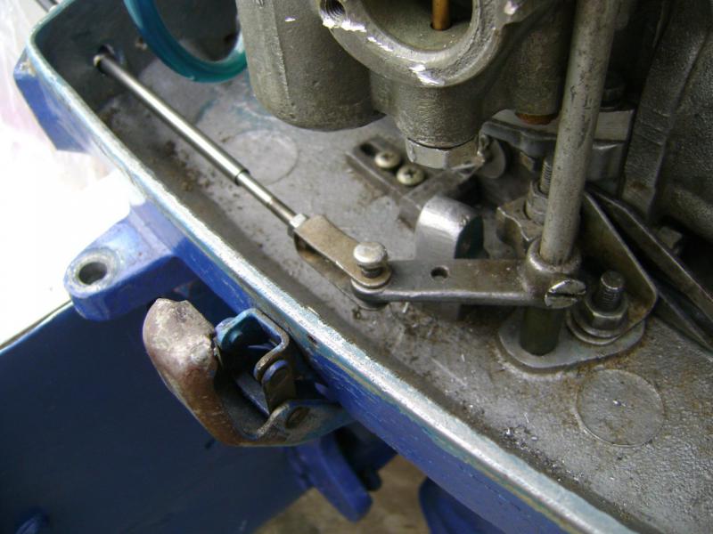

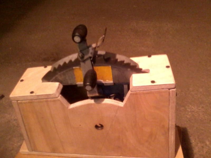

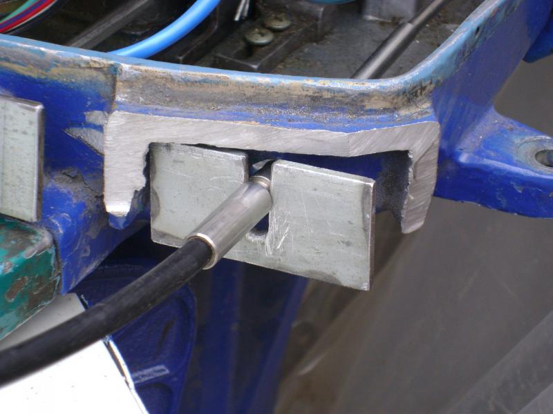

Теперь перейдем к тросам газа и реверса.

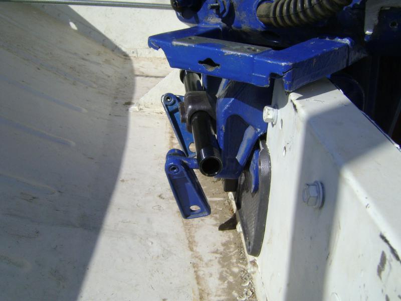

Вот рулежка друга.
Rusdis
05.03.2012
305
Руслан
Прогресс 4
Sea-pro 40 ES
Re: "Прогресик-4" или "Привет из Венеции"
Вот рулежка друга.
Ещё добавлю что в моем случае мотор полностью откинуть не удаться никак, ну максимум на 1/3. Чтобы откинуть придется отсоединять саму ручку от мотора. А в этом случае мотор стоит вообще мёртво.

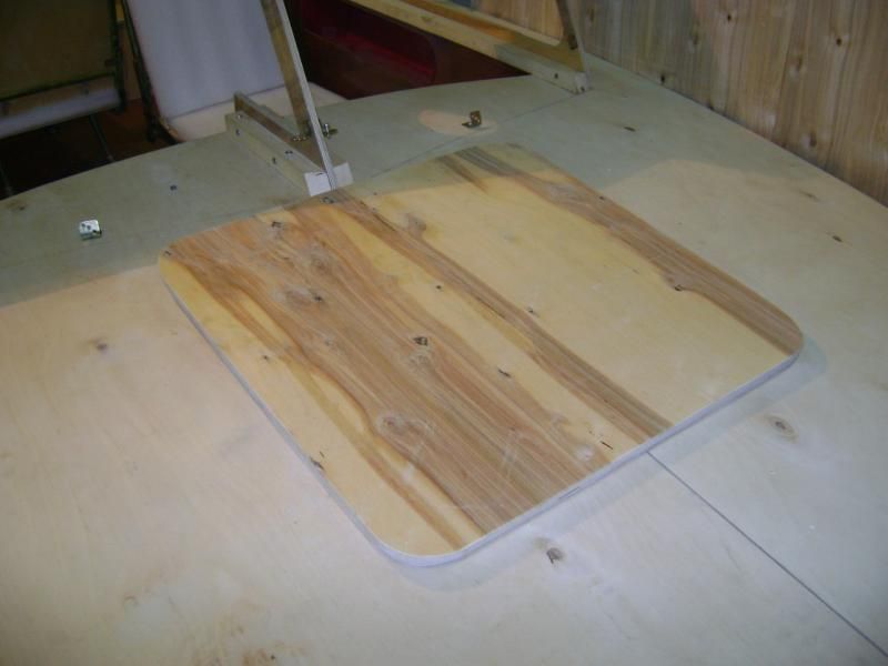

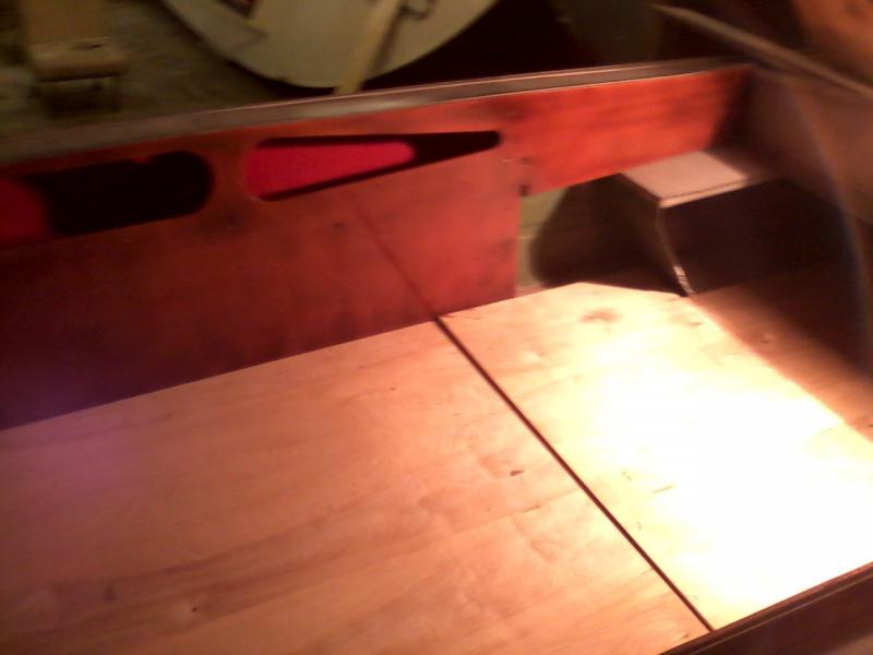

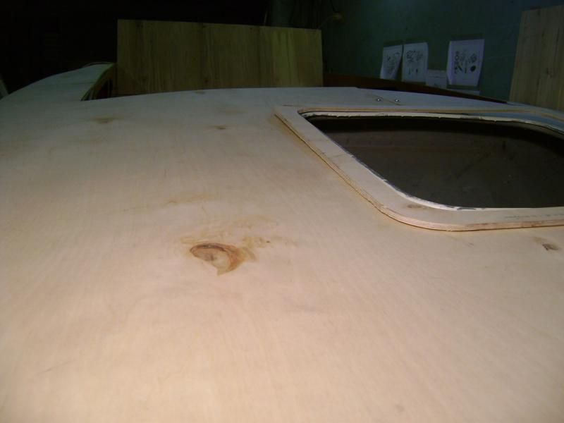

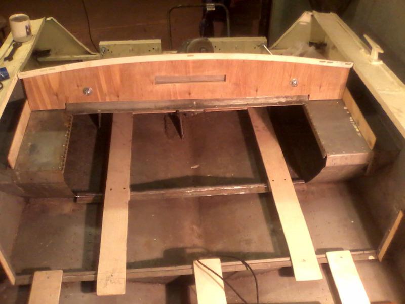

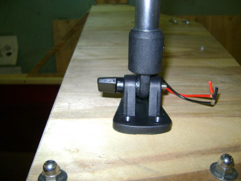

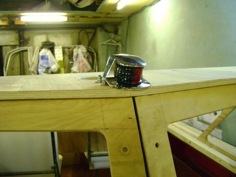

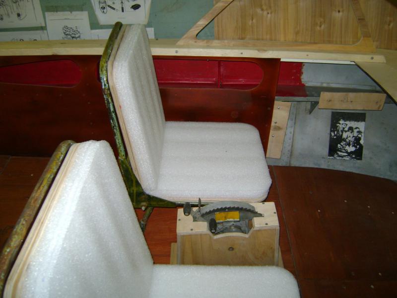

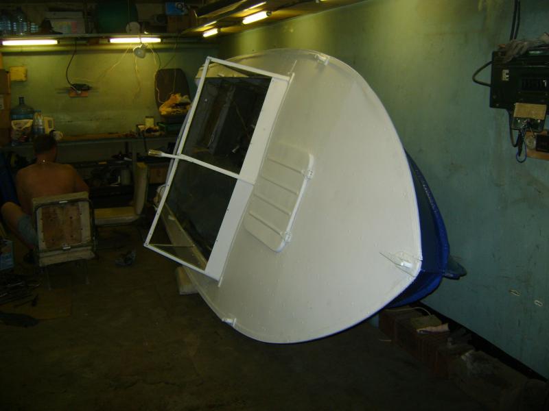

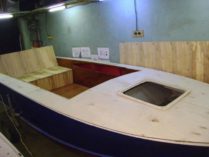

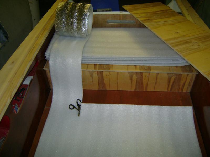

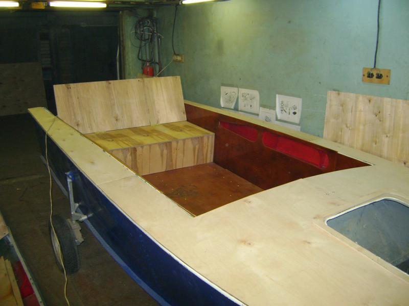

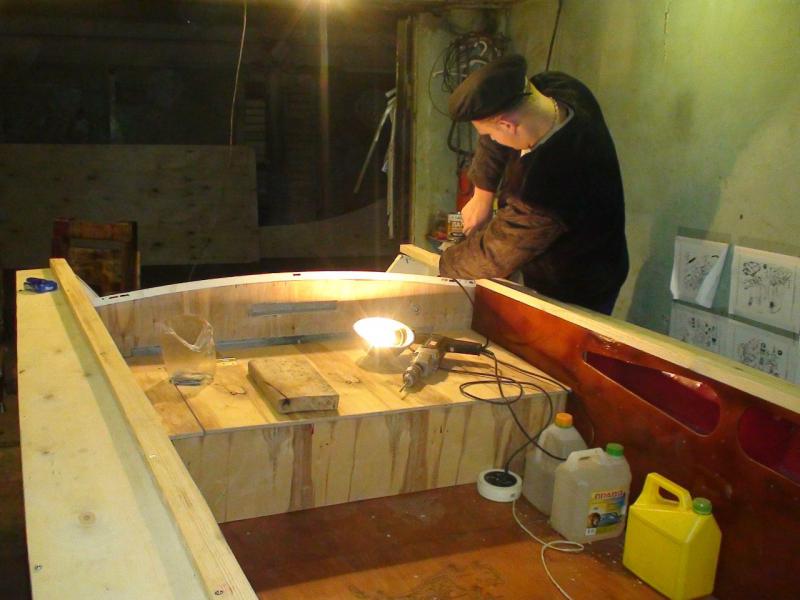

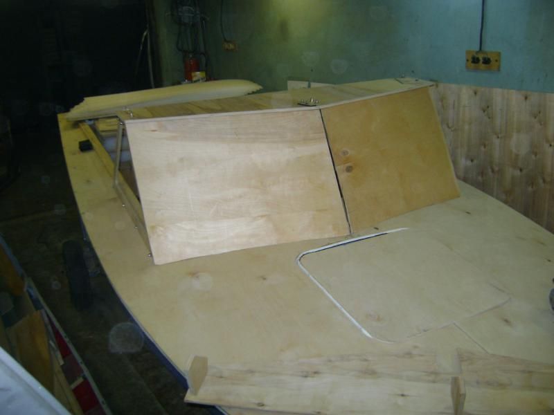

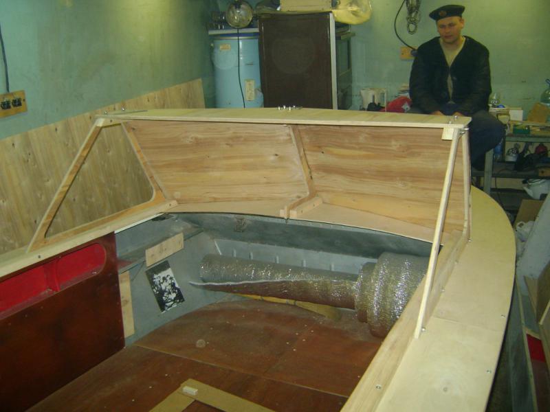

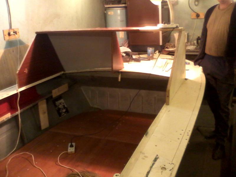

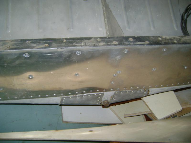

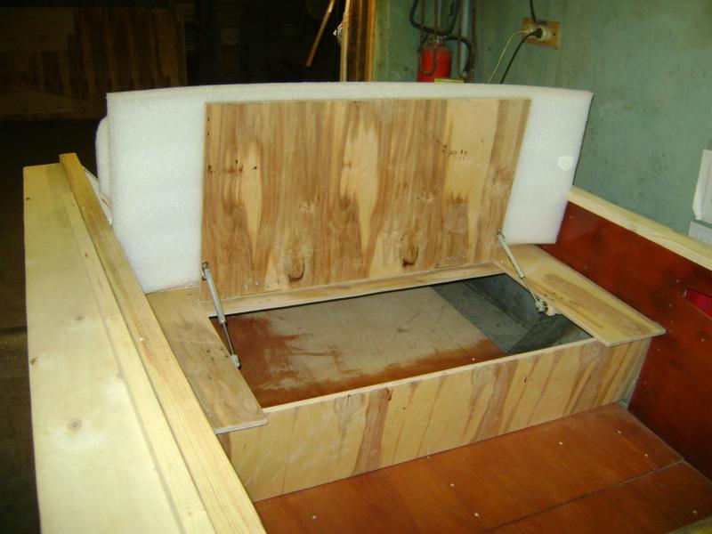

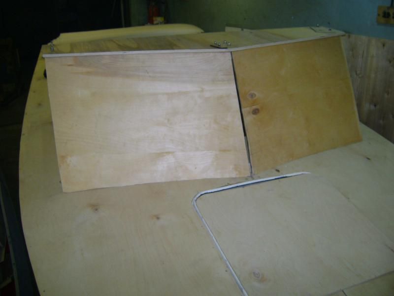

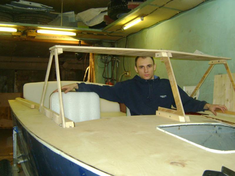

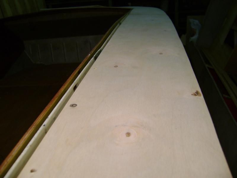

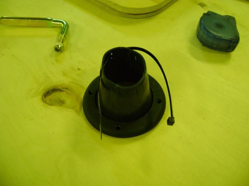

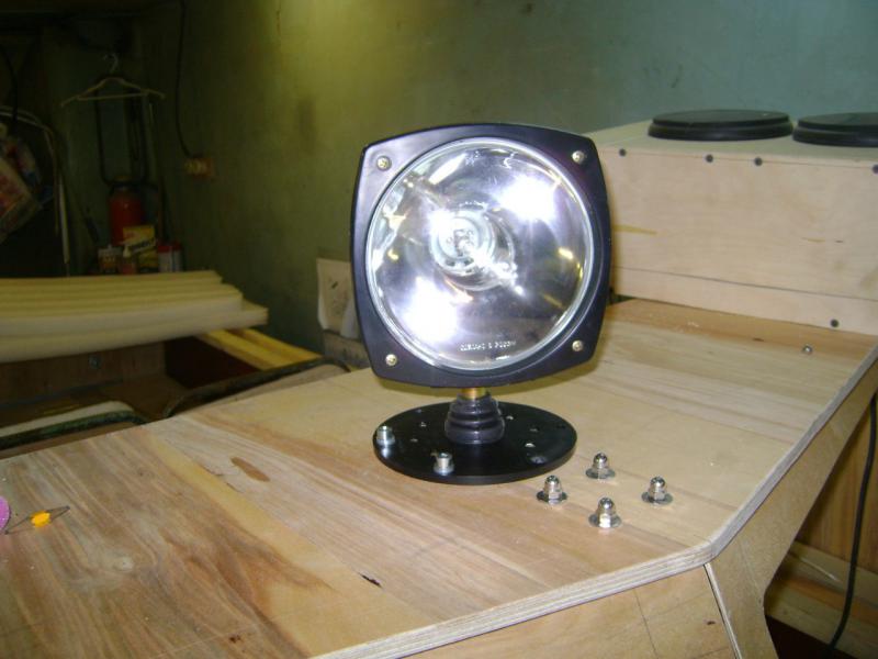

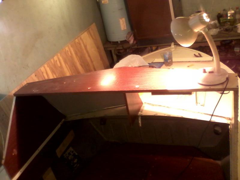

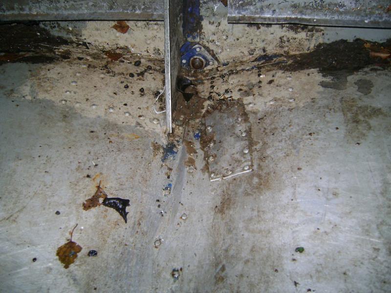

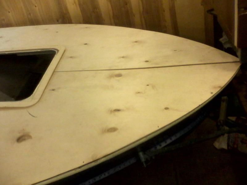

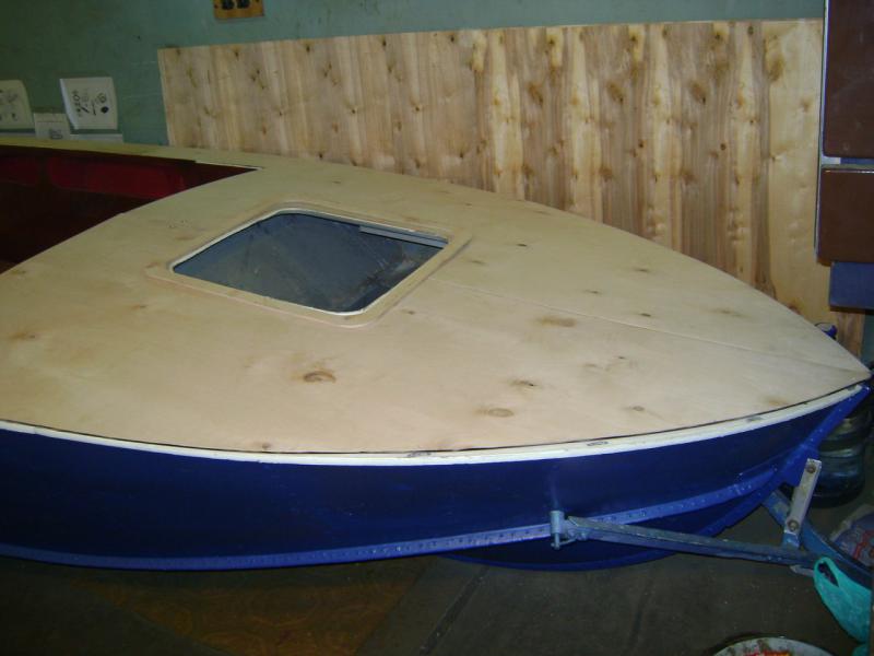

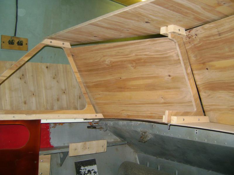

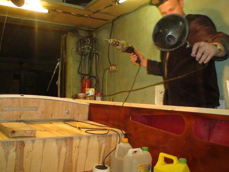

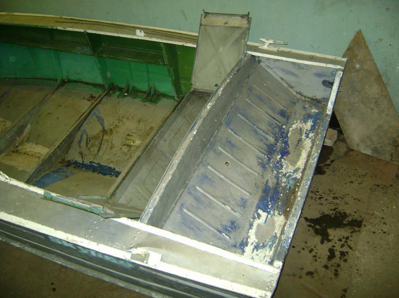

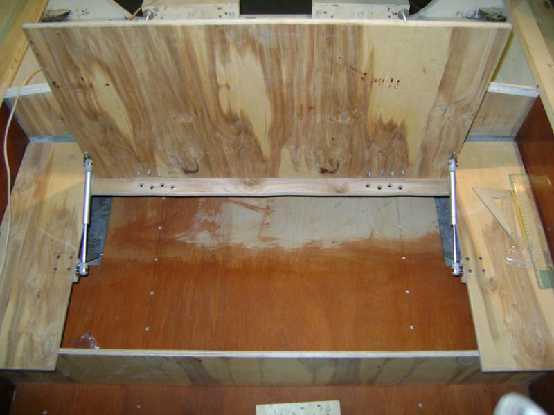

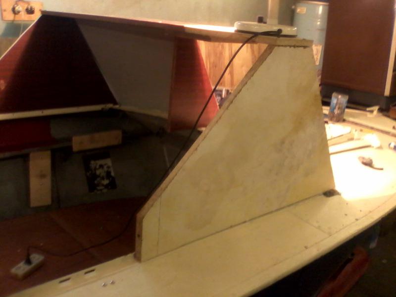

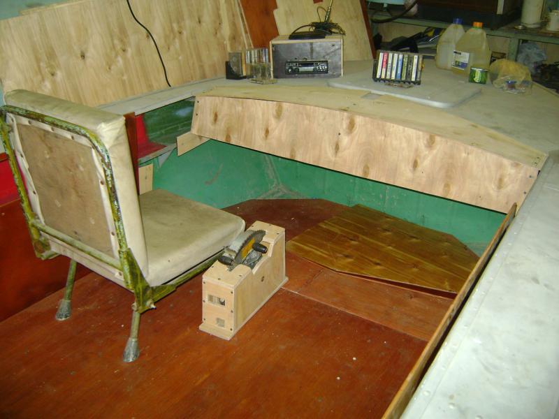

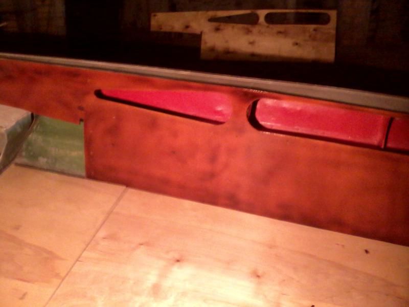

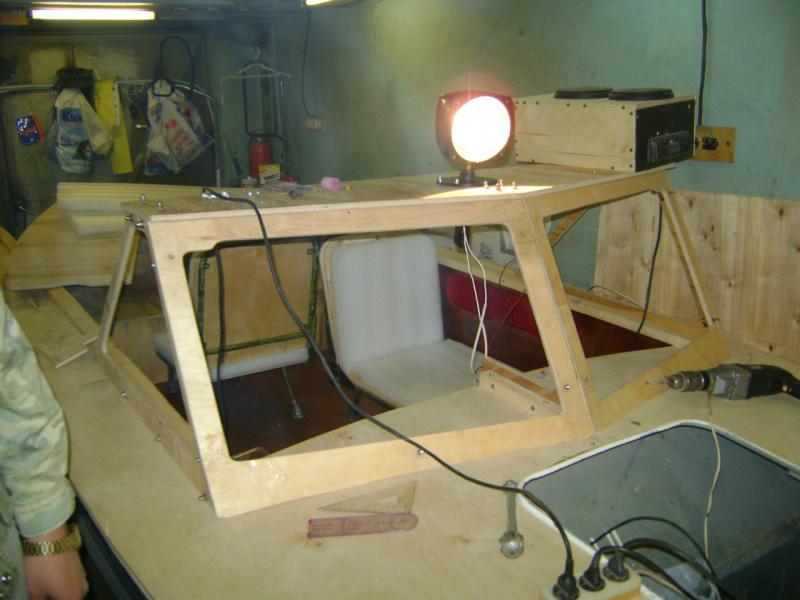

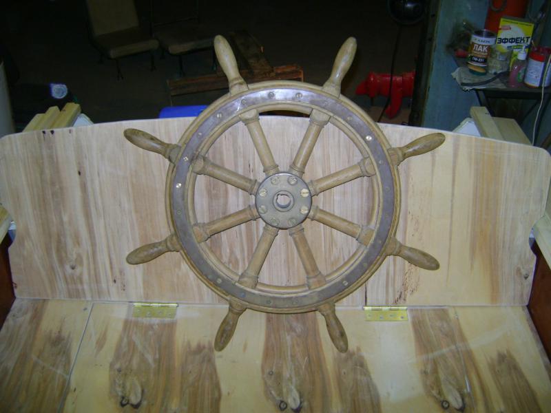

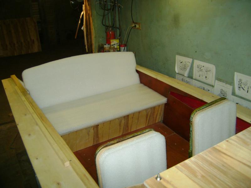

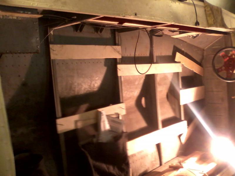

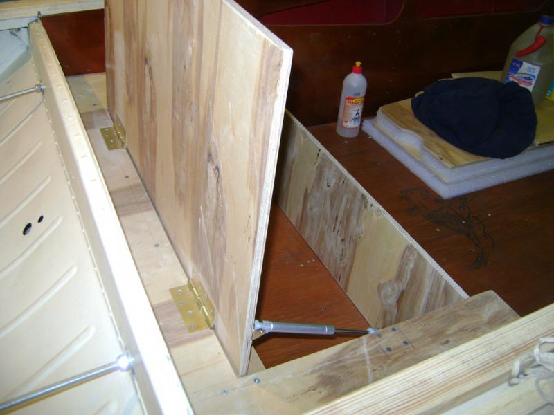

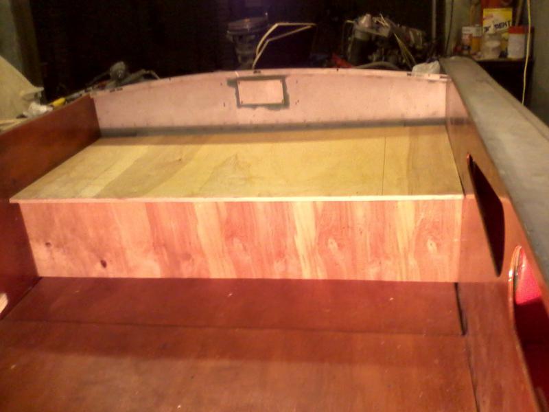

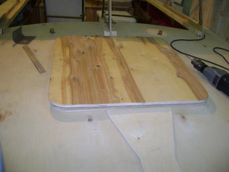

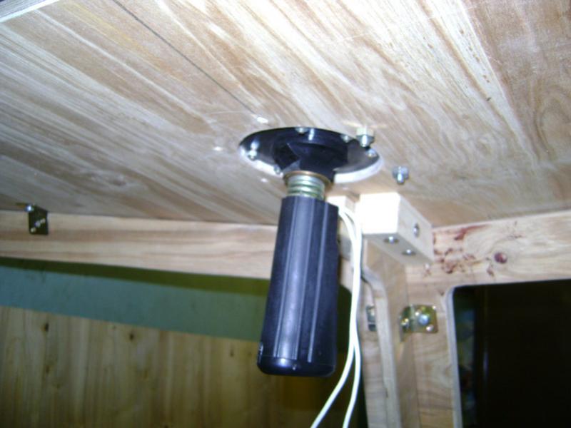

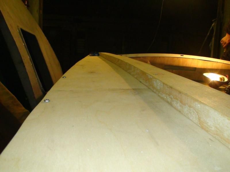

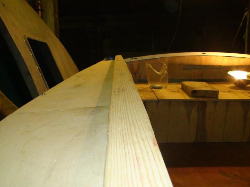

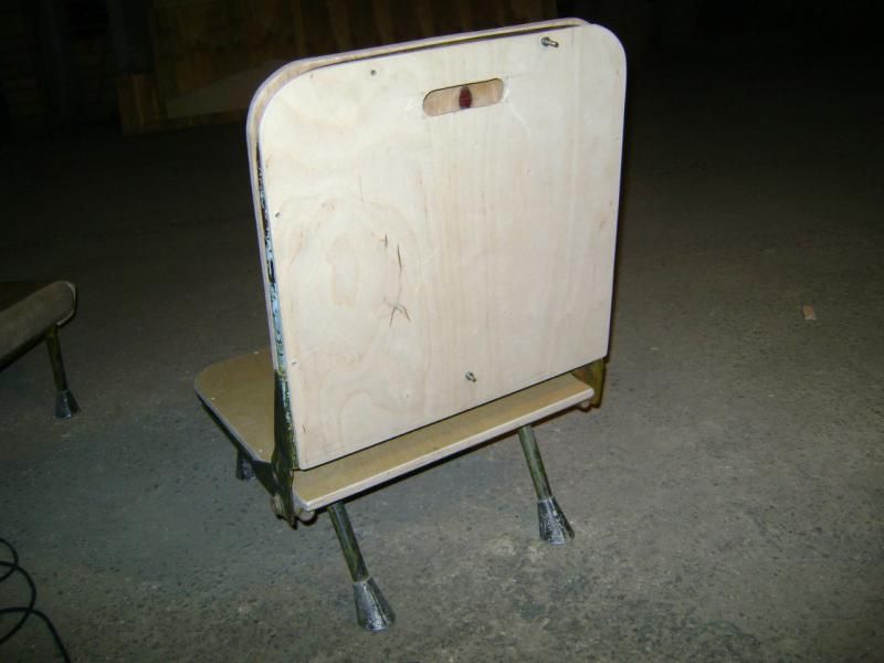

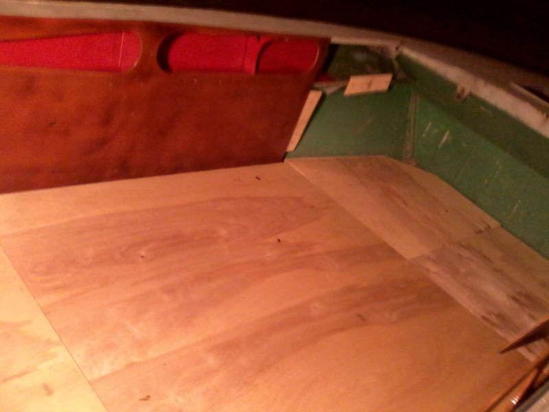

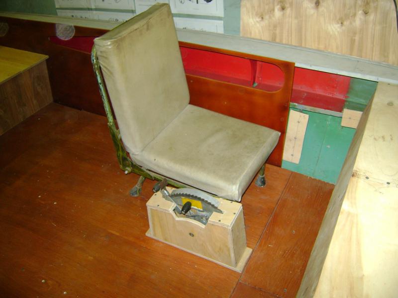

Теперь буду писать про лодку.

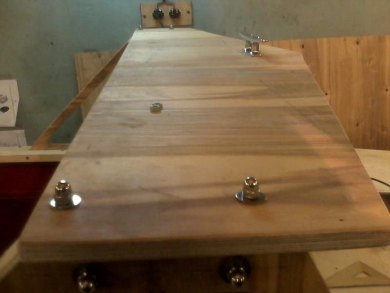

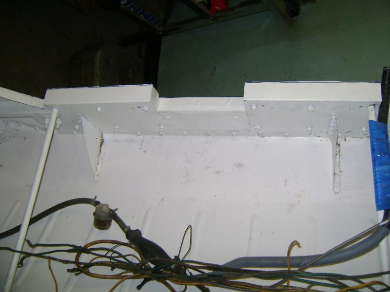

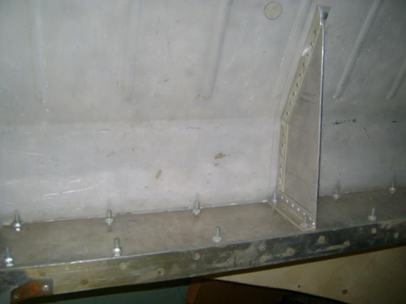

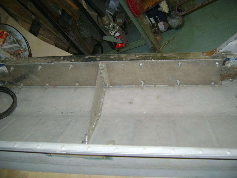

Родные усилители транца выкинул (так как были тонкие алюминиевые трубки), поставил Резьбовые шпильки на М12.
С обратной стороны подложил фанеру для равномерного распределения нагрузки.

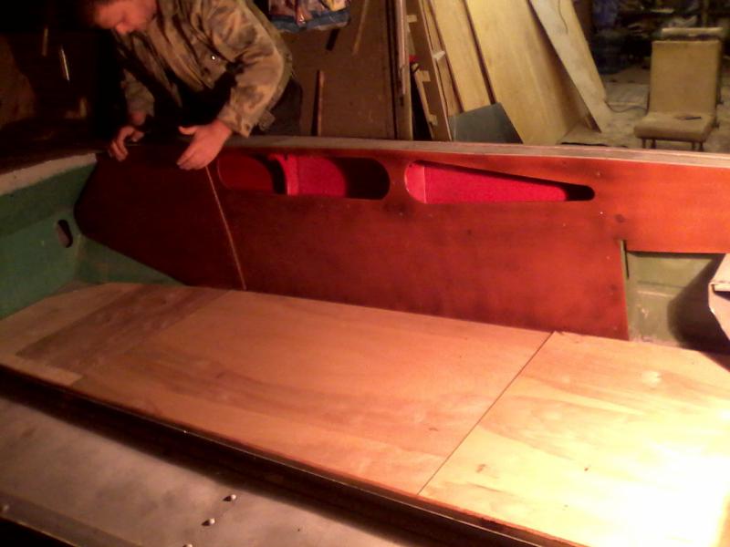

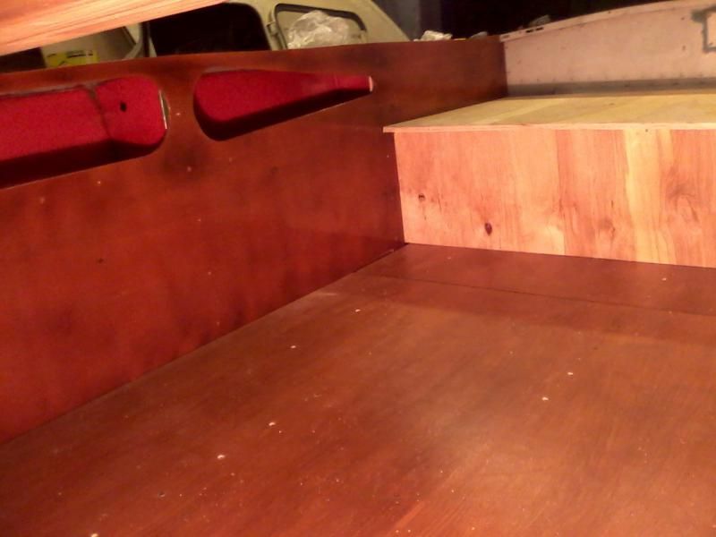

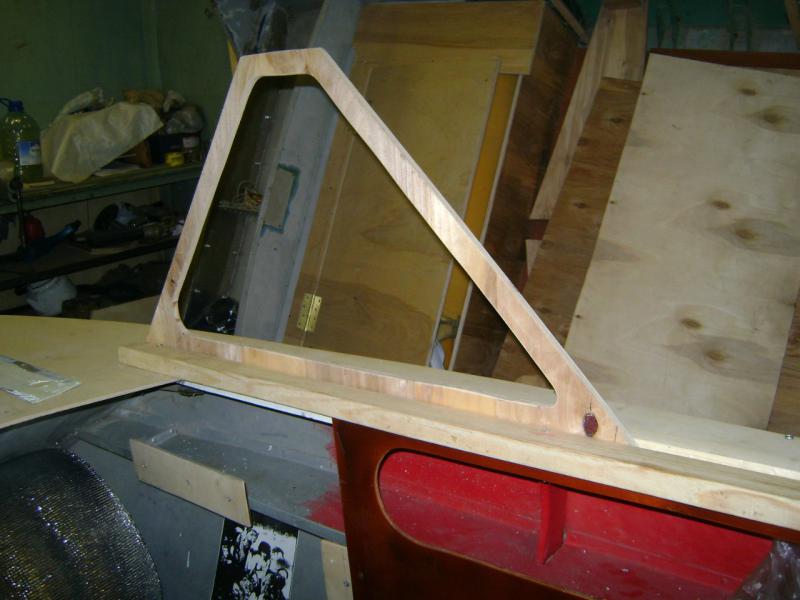

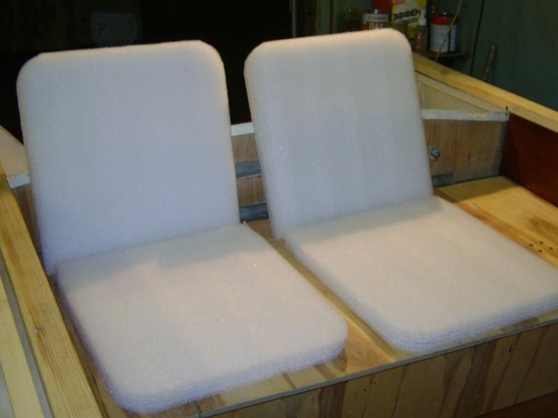

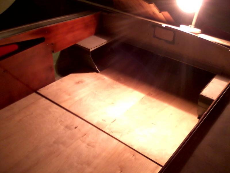

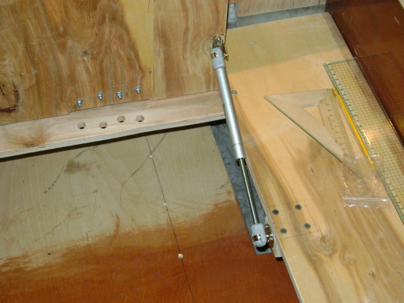

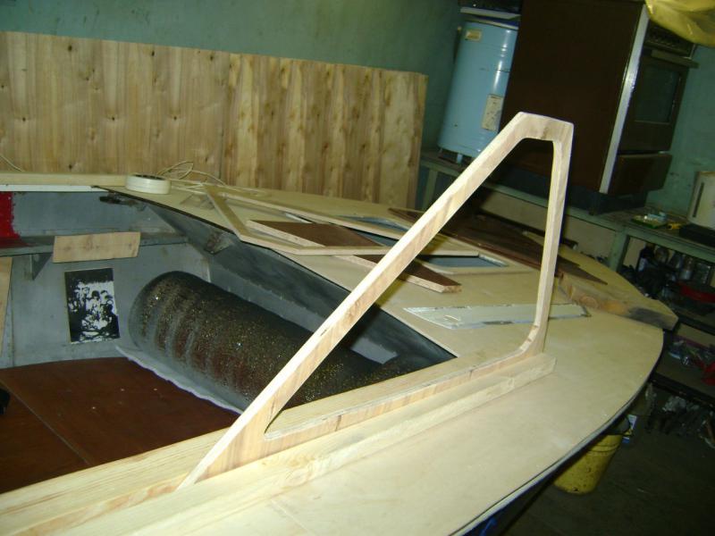

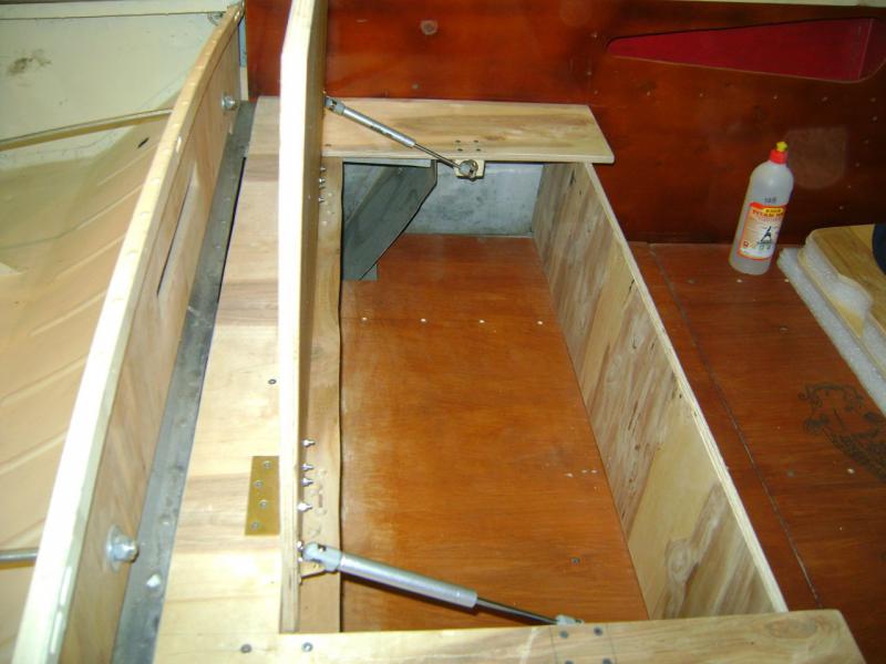

Сдесь видно что диван родной мы сдули к чертям. Решили делать скамейку по шире или точнее поглубже.

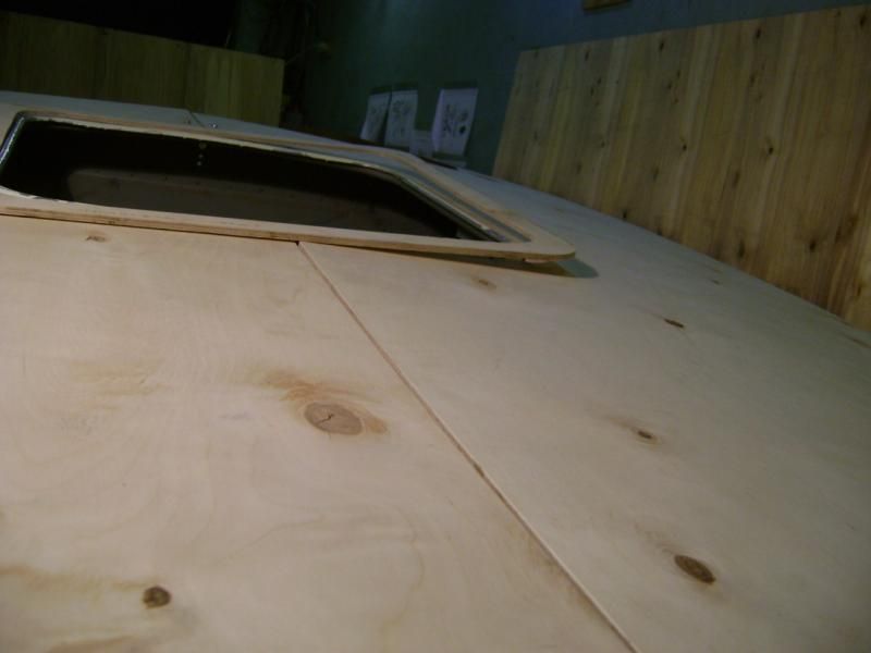

А так же видно работу и с полами. Т. к. шпангоуты были неплохо изрешечены дырками от неоднократного прикручивания полов в прошлой жизни, приклепали листы 6-и милиметровой фанеры
Изготовили внутренюю обшивку бортов и пола.
Из фото видно на сколько планируем удлинить диван.

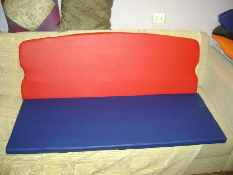

А вот и сам диван.

LPB
10.05.2010
1 634
94
Прогресс-2
HONDA BF-30
Очень красиво, прям мечта...., оригинально, только фанеры по весу килограмм на 100 получилось или больше?
У себя на проге когда рейки на банках на фанеру поменял-сразу почуствовал..

Сначала вместо контроллера газа реверса показанного выше планировал переделать родную прогресовскую переключалку. Вот что получилось и как она должна выглядеть в итоге на месте установки. Ну очень хотелось сделать как в машине между сиденьями.
Но потом все передумал, появились деньги и приобрел нормальный контроллер вместе с тросами С2.
Из последнего фото видно, что планируем удлинить панель (получилось где-то сантиметров на 12-13 больше)

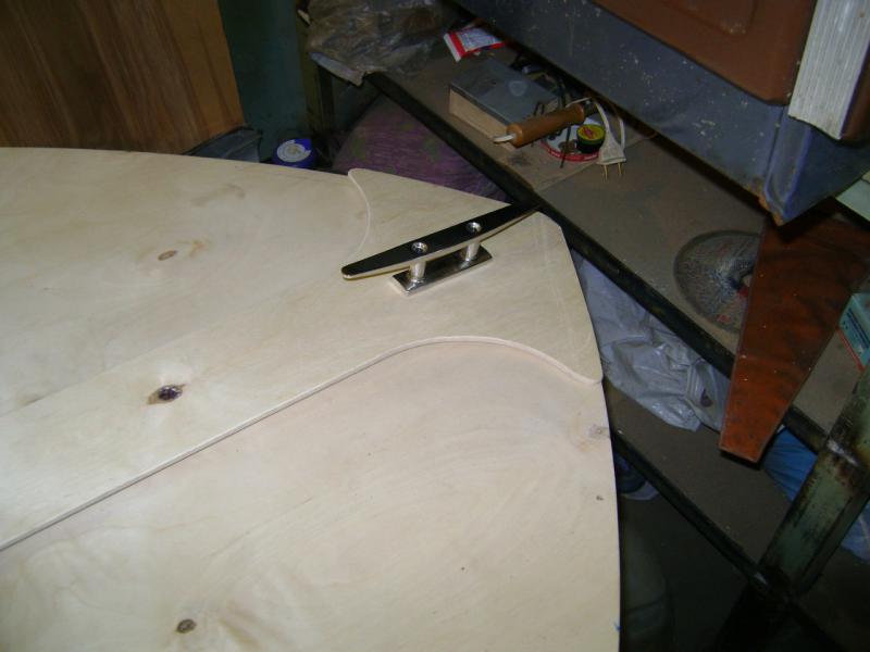

Состряпали опытный образец рамки из ДСП.
Принялись за палубу.
Тут изготовили так сказать перилла (устанавливаем)

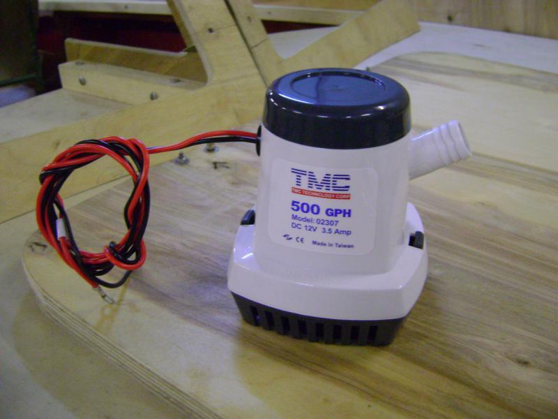

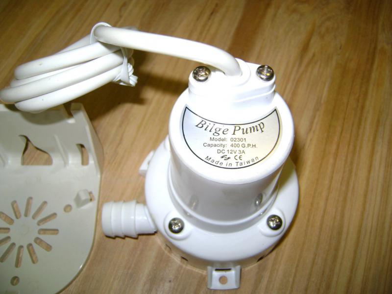

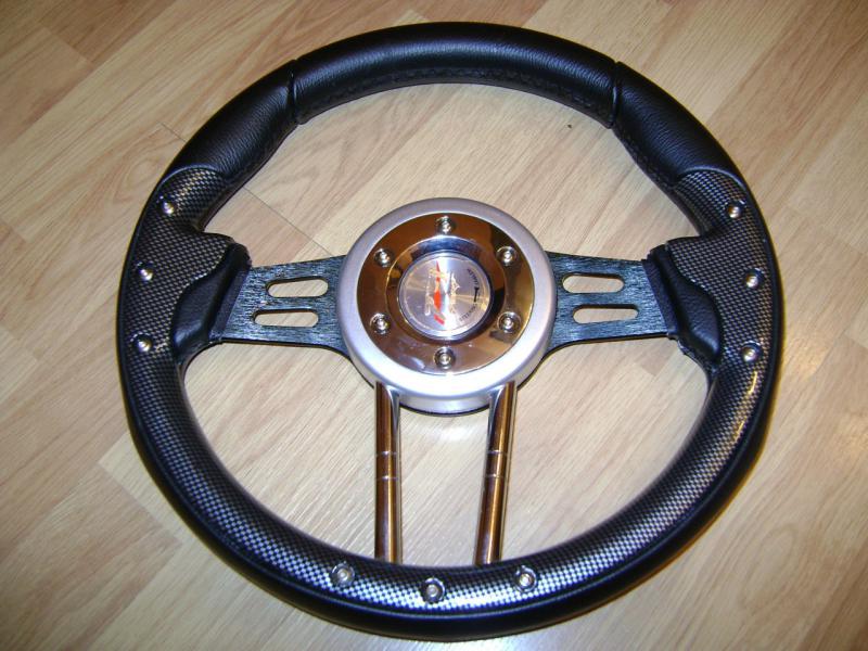

Немножко всяких прикупленных прибамбасов.
Потом подумал и решил поставить этот штурвал!
Шучу, шучу куда его такой здоровый! =))))
Перешли к окончательному варианту рамки.
Смотриться прикольно, прям как броневик =)))
  • 40,9 КБ Просмотры: 8 113
  • 51,4 КБ Просмотры: 8 062
  • 54,2 КБ Просмотры: 8 117
  • 45,9 КБ Просмотры: 8 131
  • 32,9 КБ Просмотры: 8 033
  • 44,8 КБ Просмотры: 8 144
  • 49,4 КБ Просмотры: 8 097
  • 28,5 КБ Просмотры: 8 104
  • 34,6 КБ Просмотры: 8 162
  • 48,2 КБ Просмотры: 8 129

В тоже время занимался сиденьями.
  • 43,2 КБ Просмотры: 8 154
  • 41,9 КБ Просмотры: 8 150
  • 2,7 КБ Просмотры: 8 116
  • 52,6 КБ Просмотры: 8 150
  • 42,6 КБ Просмотры: 8 145
  • 37,1 КБ Просмотры: 8 137
  • 34,9 КБ Просмотры: 8 111
  • 49,4 КБ Просмотры: 8 158
  • 50,8 КБ Просмотры: 8 121
  • 51,7 КБ Просмотры: 8 134
  • 48,7 КБ Просмотры: 8 146
  • 49,7 КБ Просмотры: 8 084
  • 43,1 КБ Просмотры: 8 013
  • 46,7 КБ Просмотры: 8 080
  • 38,9 КБ Просмотры: 8 111
  • 47,5 КБ Просмотры: 8 044
  • 52,7 КБ Просмотры: 8 103
  • 48,3 КБ Просмотры: 8 044
  • 51 КБ Просмотры: 8 156
  • 96 КБ Просмотры: 8 058

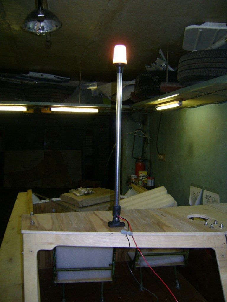

Заказал чехлы.
Сделали бомболюк.
Изготовили стыковочную стрелу и примерили утку =)

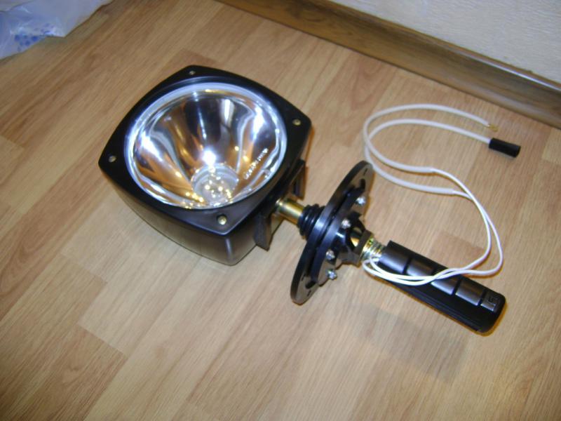

Вкрячил прожектор и испытал.
