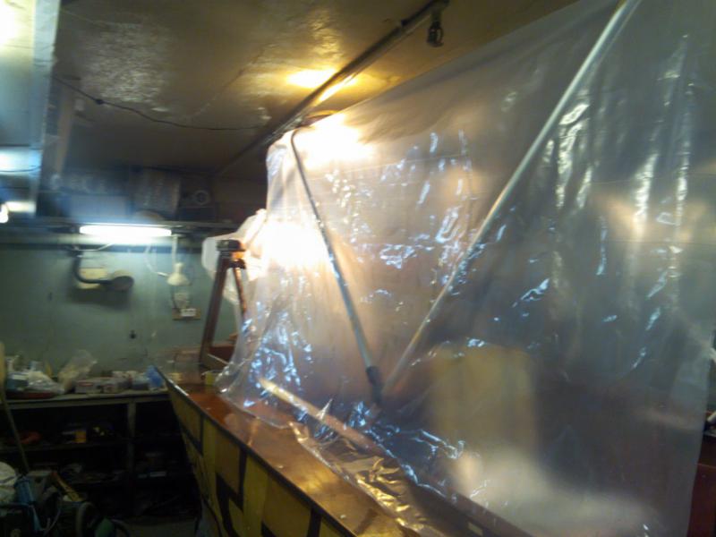

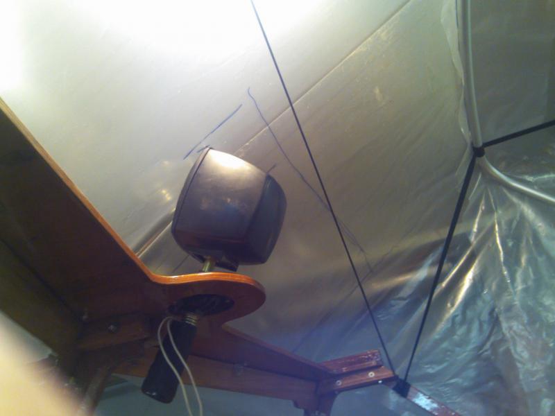

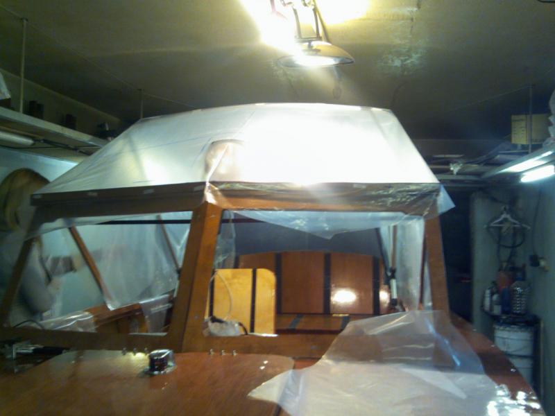

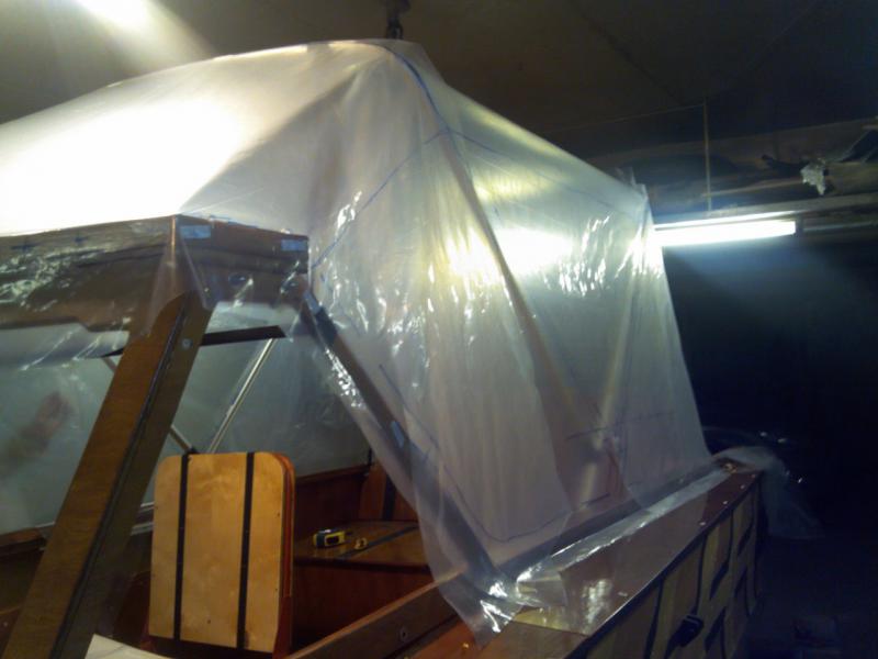

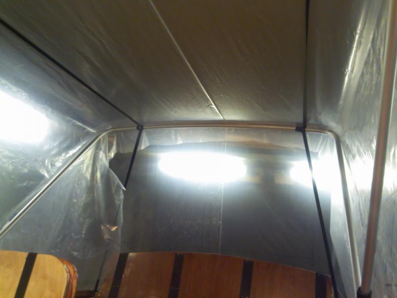

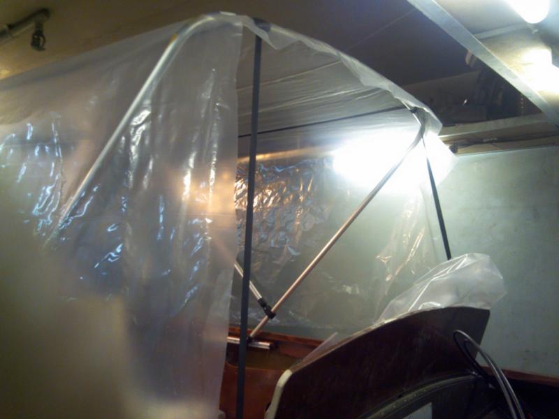

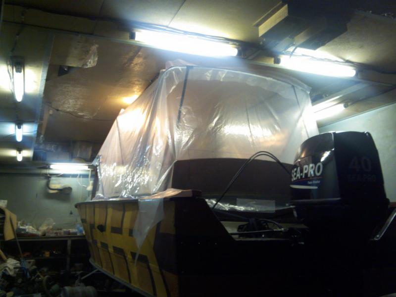

Вот, сегодня сняли лекала для тента:
привет!!! какая высота у тебя получилась от пола?

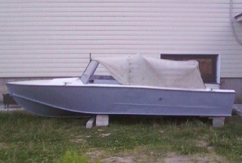

Старайся слишком высоким тент не делать, парусность велика. И все плоскости потолка чтоб были покатые, чтоб вода безпрепятственно могла стекать. :)

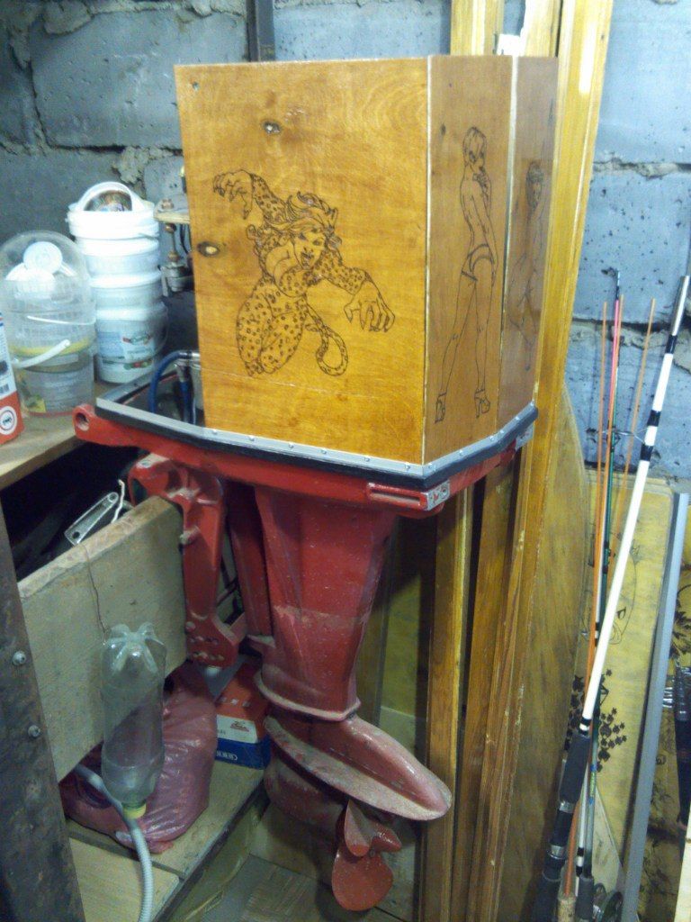

Высота получилась около 1,5 метров. Делать выше уже громозко получится (смотреться не будет), да и парусность не к чему, а ниже уже передвигаться по лодке неудобно.

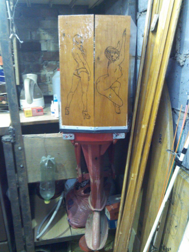

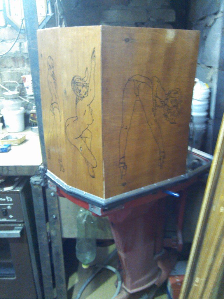

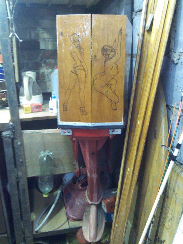

Вчера друган на своего вихря колпак мастерил, вот как получается. :good:
  • 141,6 КБ Просмотры: 1 618
  • 132,4 КБ Просмотры: 1 604
  • 108,6 КБ Просмотры: 1 617
max52
08.03.2013
1 199
33
заволжье ( нижегородская обл)
max52
Камера от газона
Теннисная ракетка
необычный колпак!!! :good:
AstrahanЕЦ
16.10.2012
415
Астрахань
Прогресс-2м
вихрь 25 Tohatsu 50MPTOS
:D Прикольно было бы если девушка в позе №5 с боковой крышки на вернюю переходила :D

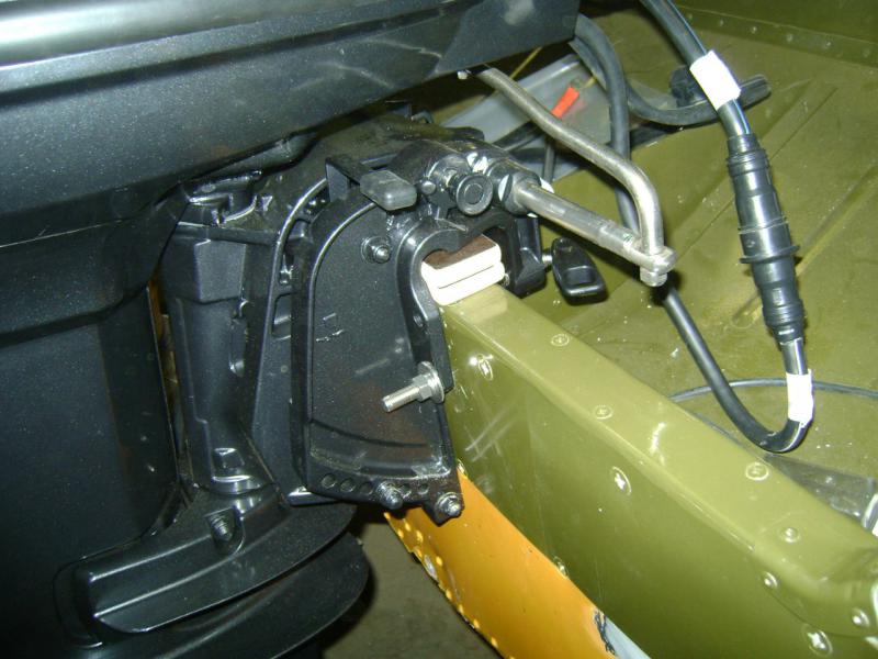

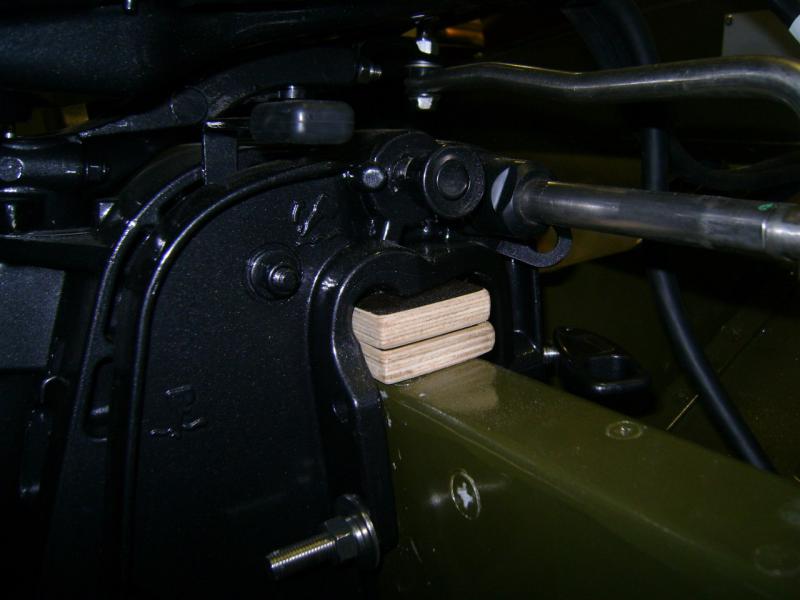

Приподнял моторчик на 2 сантиметра, и прикрутил к транцу на пару болтов.
Подготовил место для машинки, прикручу окончательно чуть позже.

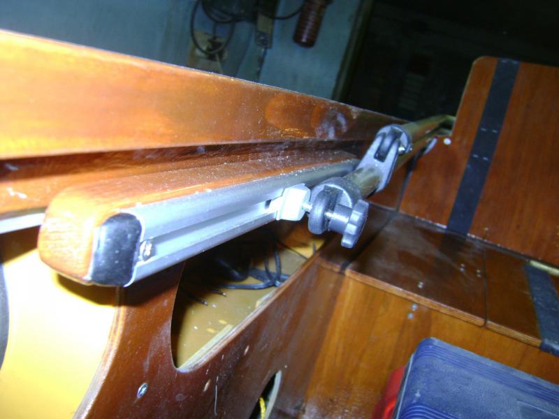

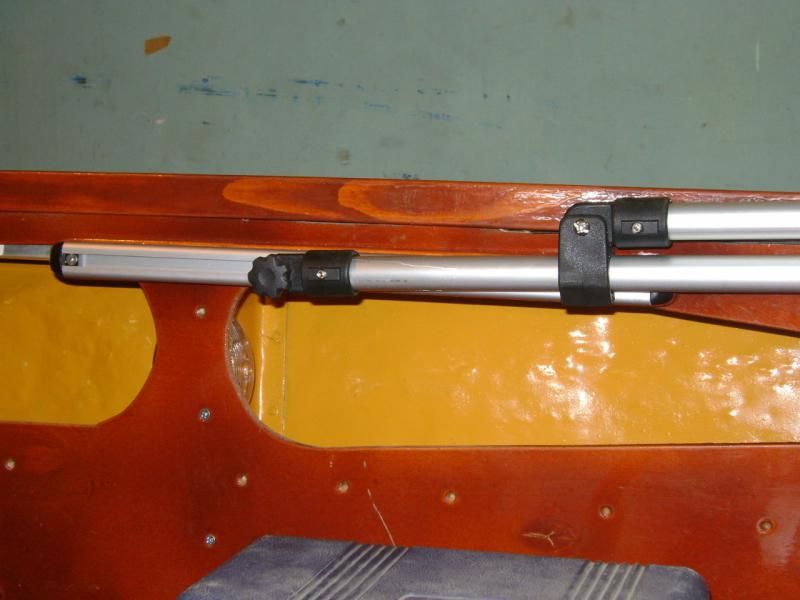

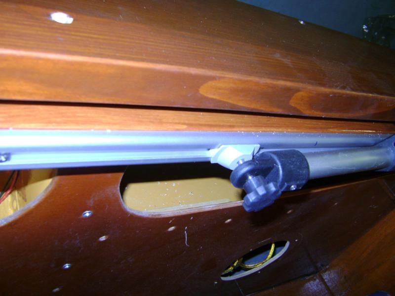

Вот еще фото крепления дуг тента, может кому интересно.

просто Андрей
24.05.2012
1 915
91
РТ, Казань
Grizzly 580
Mercury 100
Конечно все интересно, продолжай в том же духе. Молодец! :good:

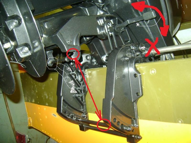

просто Андрей сказал(а):
Rusdis сказал(а):
Я поспрашиваю, можно ли заказать недостающие элементы и цену примерную.
Это на Ямаха40ВЕОС так делают, на нем мелководника нет, а у тебя вот он. :hahaha:
Нет это рычаг фиксации мотора. Помогает когда отрабатываешь назад. Если рычаг поднять или отпустить (точно не помню) мотор поднимется при наезде на мель. Кстати мотор похож на ямаха 40 XWS.
