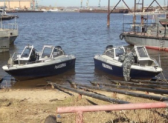

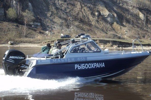

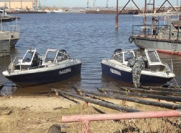

Может быть всетаки стоило Ямаха40XWS взять, разница то в стоимости китайца всетаки не столь существенна при стоимости японца в 136тр. :( А у нас другая беда - в связи с проведением универсиады Волгу закрывают для маломерок на июнь-июль в целях предотвращения террактов, даже катеров дополнительных закупили кучу именно для этого патрулирования, рыбнадзору тоже перепало в связи с этим несколько Мастер650 в полном фарше с Меркури200. :(

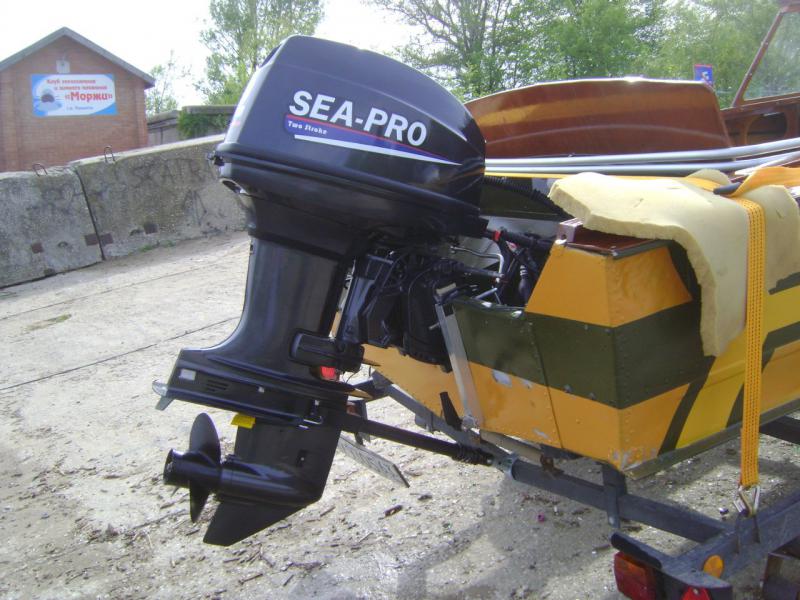

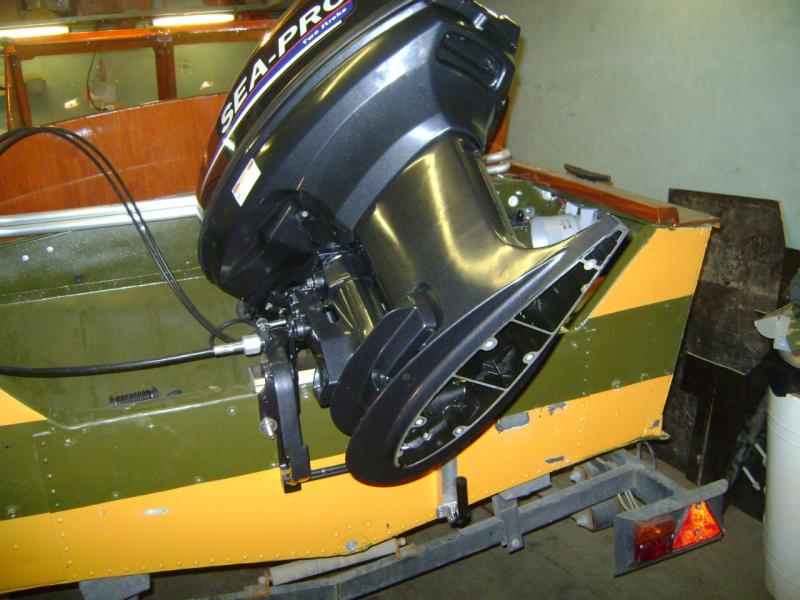

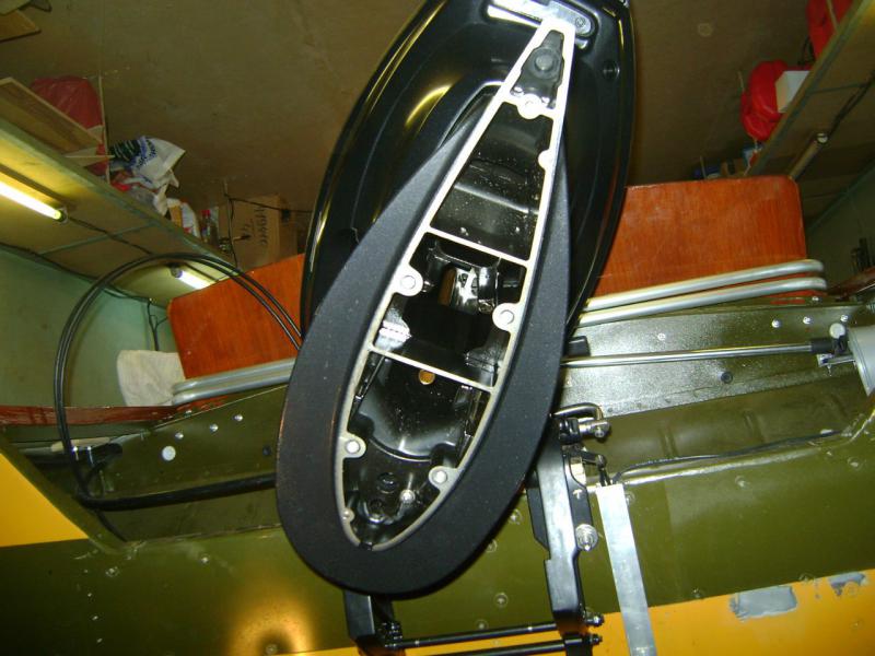

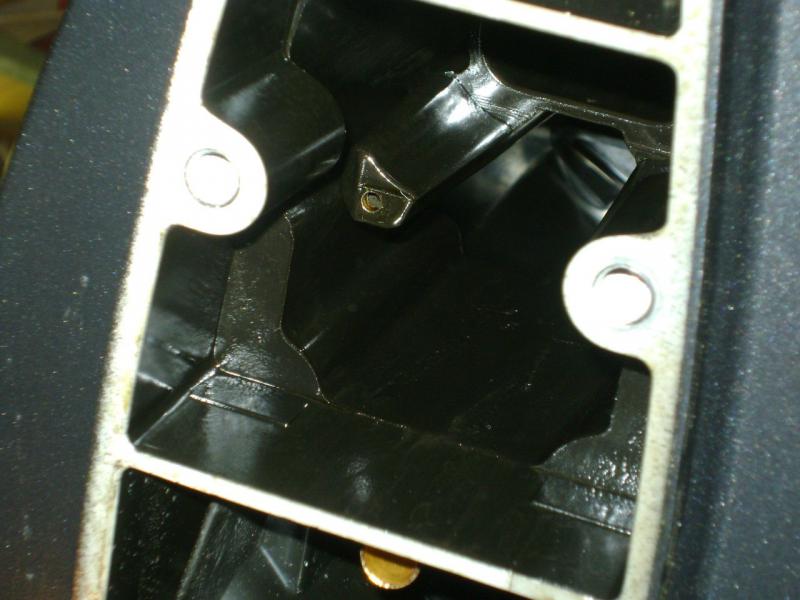

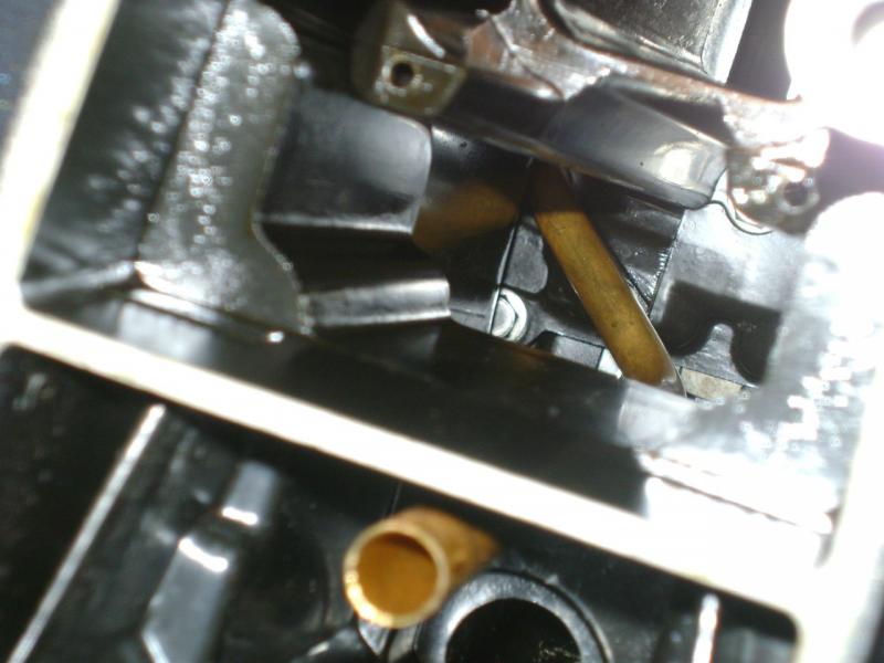

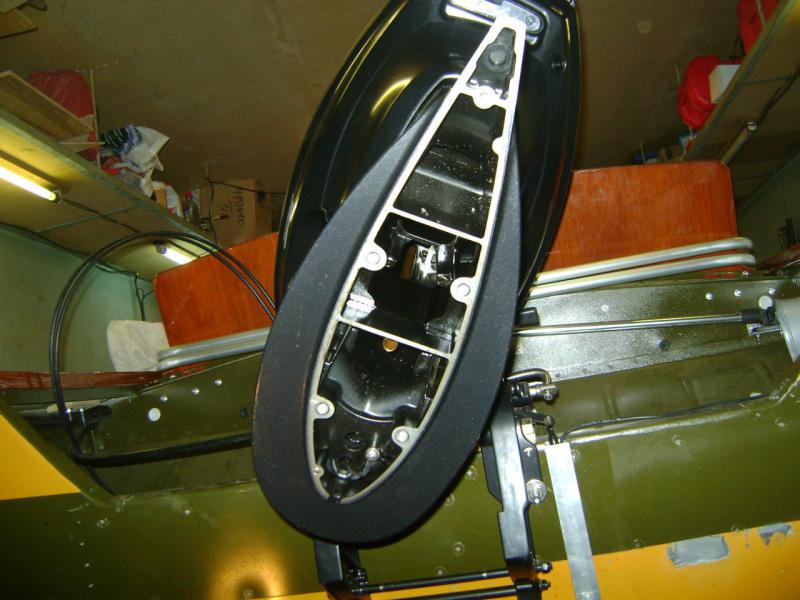

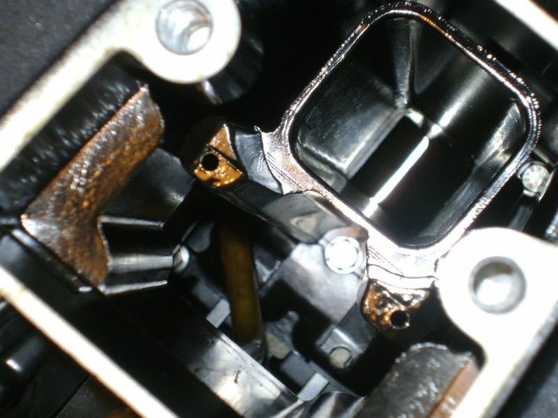

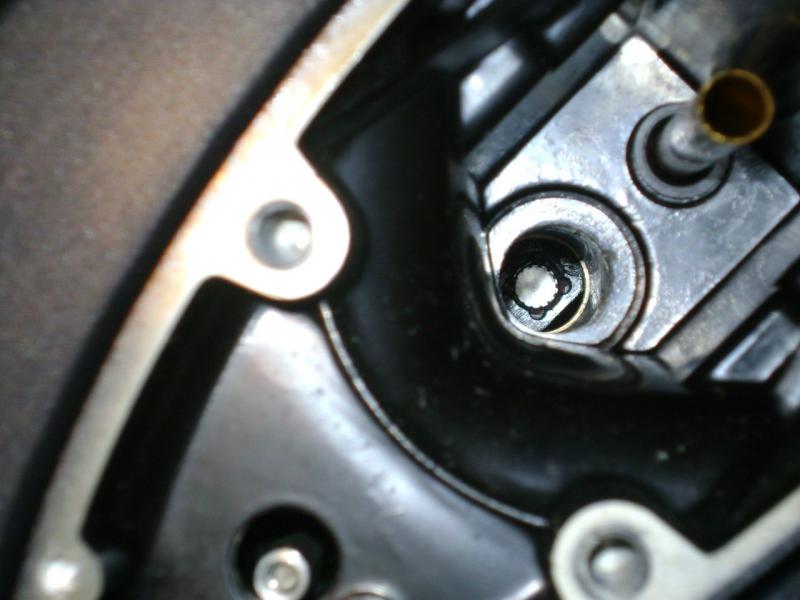

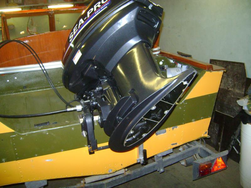

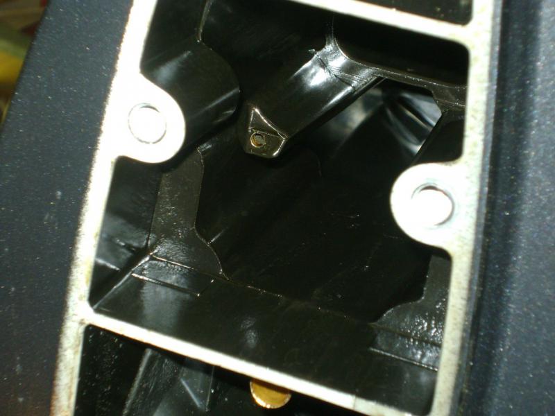

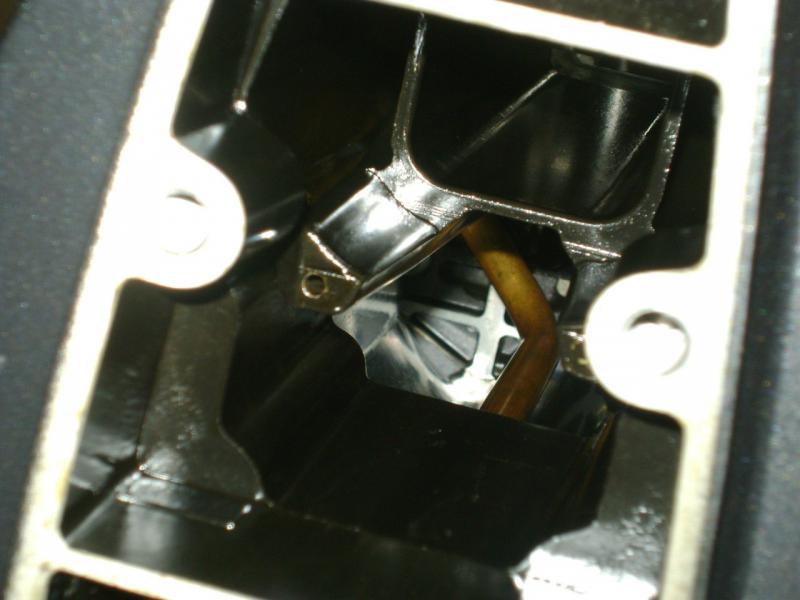

Наделал фотки после снятия редуктора, может кому, что там интересно.

Терпения вам не занимать! Желаю что бы все задуманное получилось! Кстати датчик температуры на ваш новый мотор ставится еще лучше чем на Вихрь.Там есть специальное углубление на крыщке блока около свечей.А что случилось с мотором,почему сняли редуктор?

Спасибо! Там уже стоит датчик (сигнализатор температуры), при повышении температуры начинает пищать контроллер. Сняли редуктор, потому, что обнаружили микро-трещену, замена по гарантии.

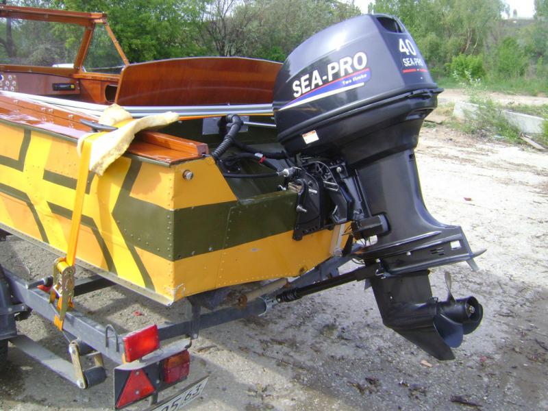

Первый час обкатки! :)

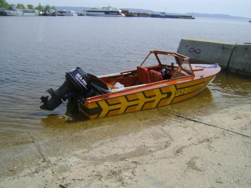

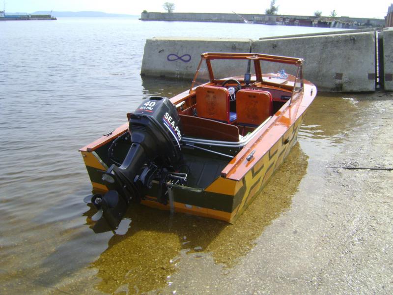

Ну, что-ж... ВсЁ сегодня выходил наводу после устранения некоторых неполадок с мотором. Накатал почти 7 часов, пробывал максималку скорость 44-45 км\ч, для меня выше крыши. Загонятся даже и не собираюсь, выжимать по одному по два километра не буду (эта скорость с установленным тентом + 2 человека 150 кг + 40л бензина + шмурдяк 20 кг ). С тахометром чуток не разобрался, пробывал ставить на регуляторе 6 и 8 полюсов генератора однако обороты на нем почему-то плавают непонятно как (может кто подскажет, что не так).
Вообщем в целом мотором теперь я доволен как слон. Заводится так, что и не успеваешь услышать как крутит стартер, как будто свет включаешь в комнате =) По ЖПСу прошел всего 50 км с копейками, израсходовал примерно 30-35 литров 92-го бензина.
Наснимал кучу видео, и немного фото. Выложу все это дело позже.

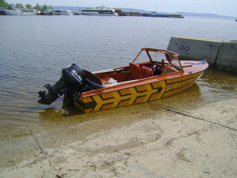

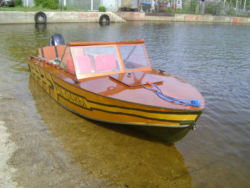

Вот фото.
